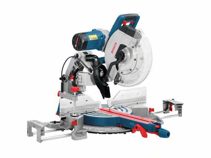

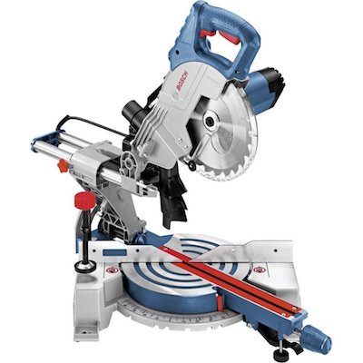

Creo que si hay ingletadoras que se abaten a ambos lados:
Este tipo no es posible por que el motor chocaria al abatirla a derechas:
Sin embargo en este tipo si se podria al estar el motor por encima del eje del disco:
