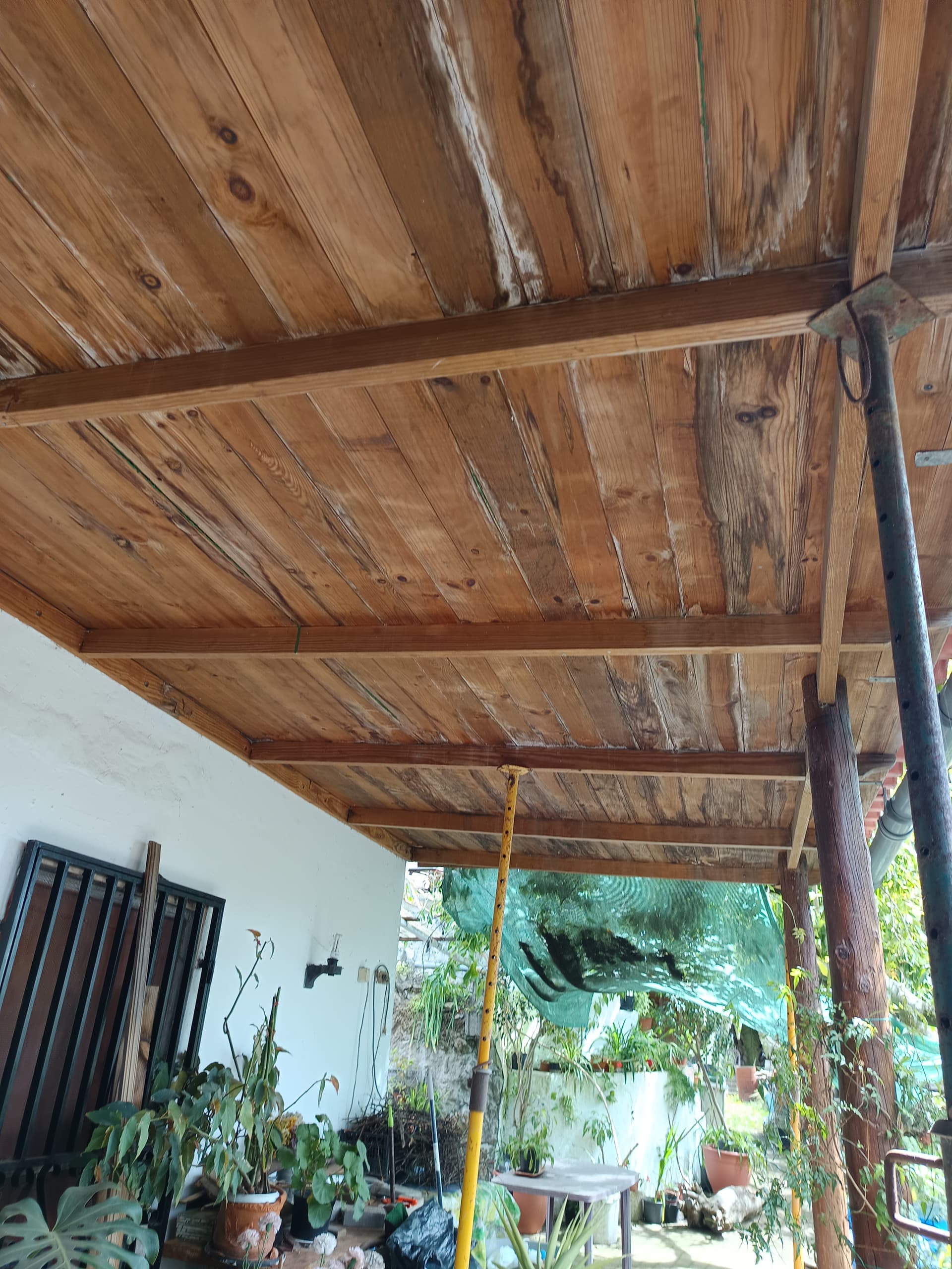

Yo tengo un porche que se hizo parece ser algo rápido y se me está estropeando el machihembrado por dentro.
Son unos 9m de largo x 2,5 de ancho a unos 3m del suelo.
Solo tiene la viga de la pared, sin frente, 2 pilares y 6 traveseros cada 1,5m aprox.
La parte exterior tiene fibra y un techo de imitación teja.
Ahora lo tengo sujeto con 2 puntales porque la madera en algunos tramos está hinchada, hace gotera y creo que empieza a pudrir (no puedo verlo).
Evidentemente está estructura no sostiene una persona moviéndose encima (ni siendo flaquita, jeje).
Como puedo hacer para reforzar este techo, renovar todo lo posible y no perecer en el intento?
No puedo permitirme una cuadrilla, ni quitar todo el techo que solo podría hacerlo a golpes, el techo tiene por fuera tornillos rosca chapa, poco menos que imposibles de sacar.
Agradezco ideas de presupuesto lo mas cercano a 0 posible ![]()

Hola.
Ya había poco presupuesto al hacerlo, esta mal dimensionado.
Incluso el vano entre pontones.
La viga a la pared…
Ni encajes, ni tornapuntas…
No se como se mantuvo hasta ahora.
Habría que apuntalarlo, poner una viga en condiciones en el medio (donde los puntales).
Tornapuntas desde la pared
Doblar o cambiar la de alante.
Y esto despues de areglar la chapuza y las goteras de arriba
