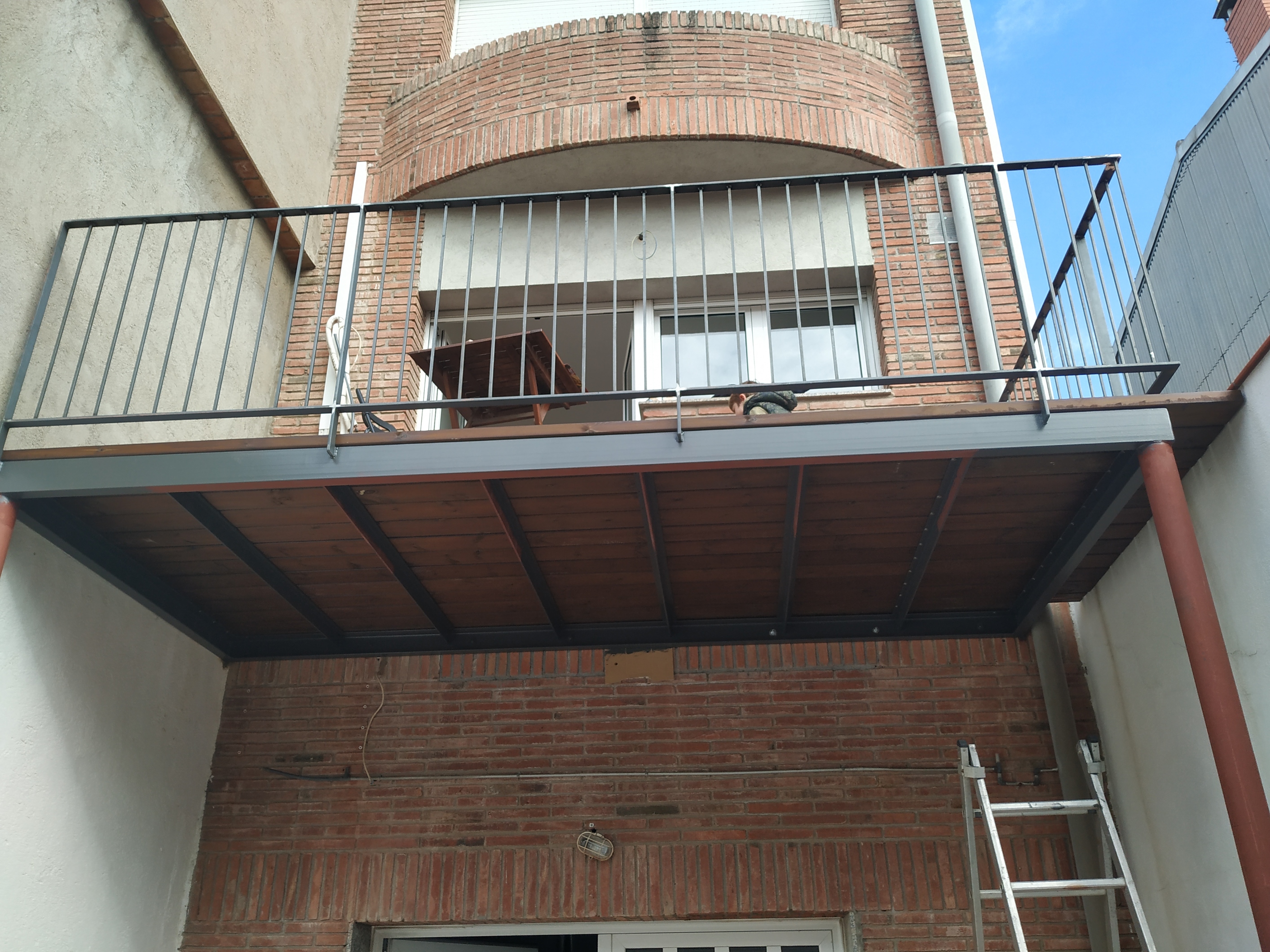

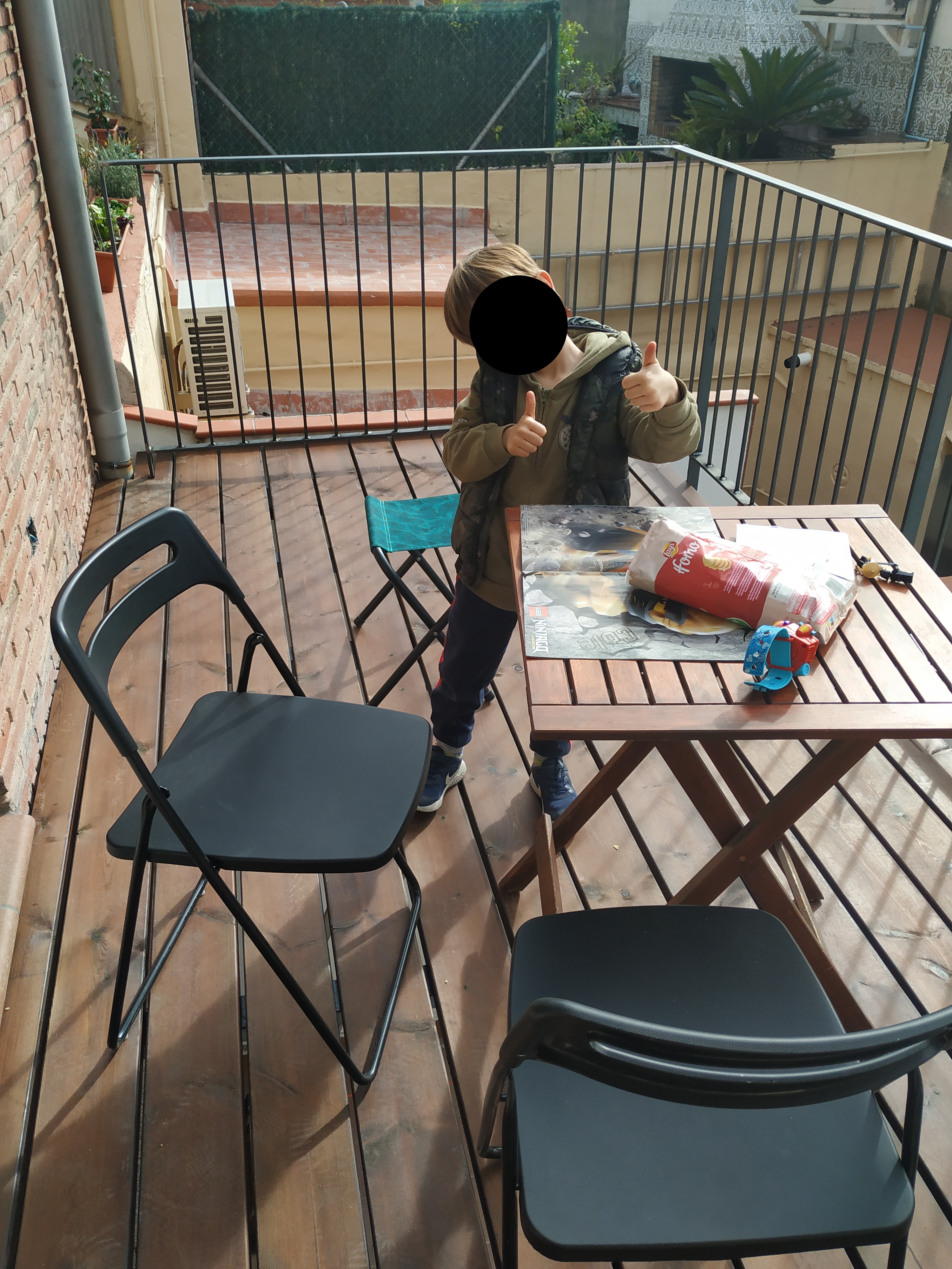

Hola,
Pues ya esta la terraza hecha, el herrero dejo la estructura de hierro muy bien hecha con los agujeros 6 mm., la madera se compro a la medida y el trabajo fue muy fácil, cortar un listón a lo largo, un par de encajes y atornillarlo todo por abajo con tornillos de 4 mm con arandela.
Si sale algun problema con el tiempo ya lo comentare.
Muchas gracias a todos!!!
Que madera has puesto?
Y cuanto te ha salido el herrero y la madera? En los programas de la 2 de arquitectura dicen siempre el presupuesto
No me pierdo uno ![]()
El herrero unos 1800 me dijo mi hermano. La madera es pino autoclave de 4,5 cm de grosor, costo 470. con portes incluidos.
Tiene algun acabado la madera??
Lasur color teca mate, marca xylacel, el de 8 años de garantia en exterior. Estuve pensando en ponerle alguno especial para tarimas, pero los fabricantes lo recomendaban para maderas tropicales. A ver como se comporta!!!
