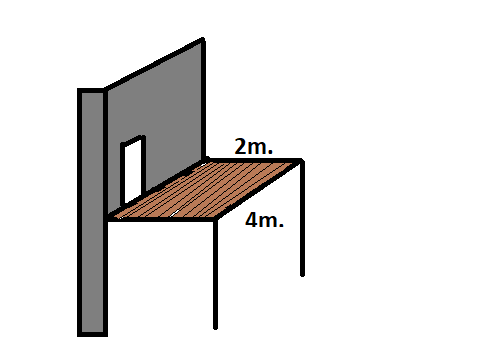

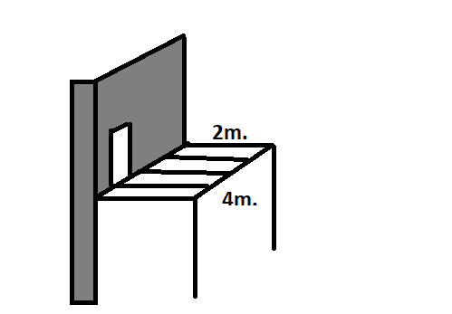

Si Adam, tienes toda la razón. Al final será una terraza plana, con listones de 400x14x4 cm. con una luz entre listones de 3-5 mm. para evacuar el agua. Así será mucho mas fácil de hacer.
He echo un esquema mas o menos de la estructura de acero que se instalará. Como veis, mi hermano quiere poner madera encima de la estructura. tarima%201

tarima%201
Con los listones colocador quedara algo así. Posteriormente se instalara una barandilla en la frontal, porque a los lados hay muros de casas.

¿En esos 4 metros no tendrá refuerzos la estructura.

El espacio entre rastreles creo que es 60-70 cm. por eso he pensado en poner listones de 4 cm.

Hola Pepet, llevara bigas de acero cada 60-70 cm.
