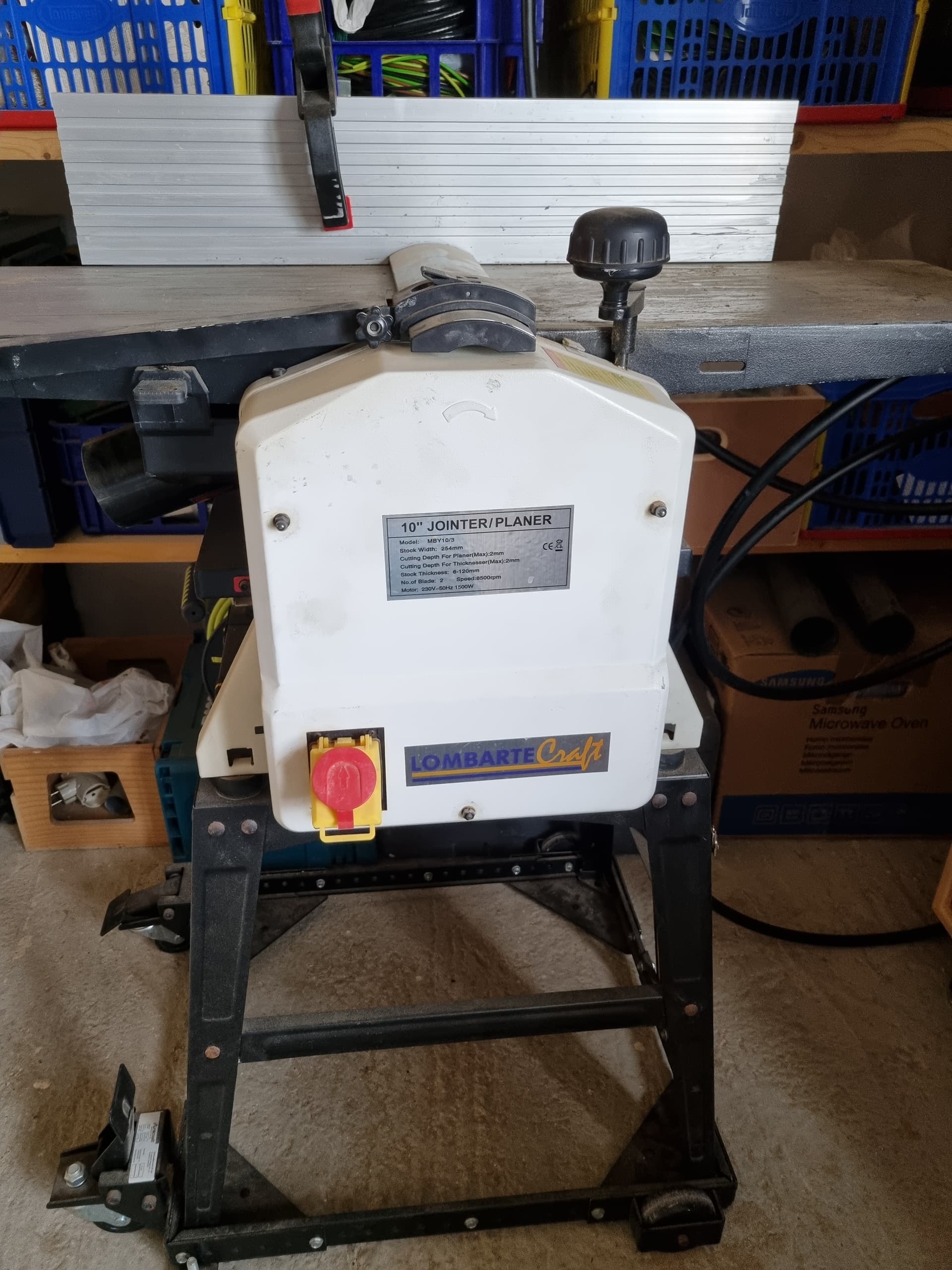

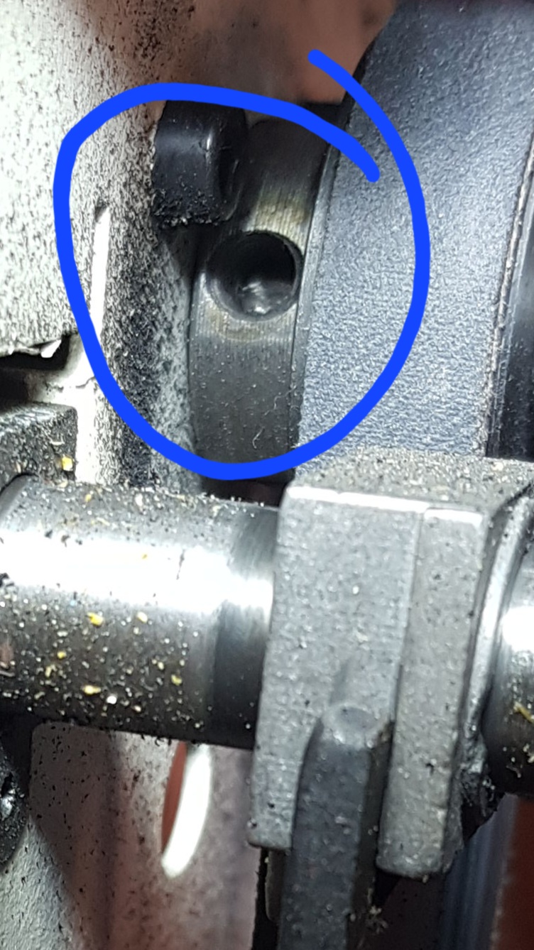

Yo tengo una lombarte que viene a ser prima herma del mismo chino. Recuerdo que una vez cepillando notaba que la madera tenia mucha vibracion y casi que costaba mantenerla en la mesa. Me puse en contacto con SAT y me dijeron.
1- Cuchillas defafiladas.

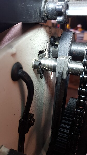

2- hay unos tornillos que sujetan un eje y si falta alguno o se aflojan vibra todo el porta cuchillas.
Esta es la maquina.

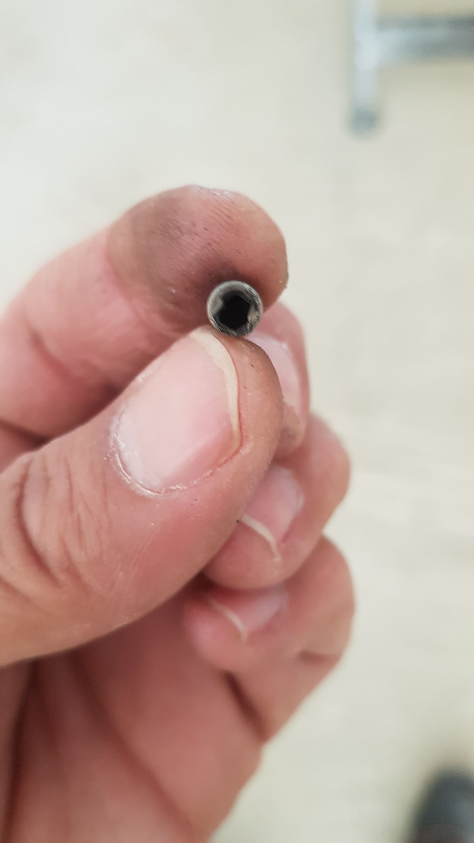

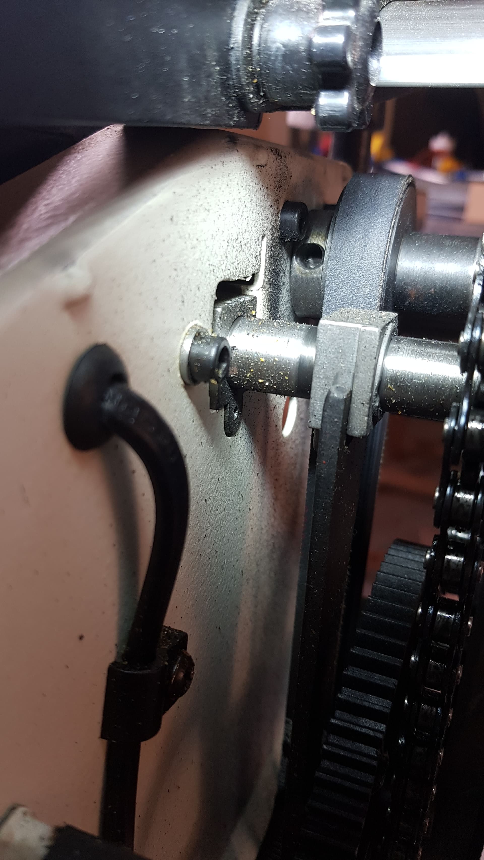

Y estos sin los tornillos que van alojados en este eje.
Mira a ver si por casualidad te falta alguno, creo que lleva dos o tres.

Voy a comprobar esta tarde los tornillos que me comentas. Ayer estuve haciendo un intento de nuevo, abrí la tapa lateral y comprobé que todo esta bien apretado y lubriqué la cadena. Pero justo esos tornillos que tu comentas no los revisé, están más escondidos. Lo miro luego y a ver si con suerte es que falta algún tornillo y tiene fácil solución
Aunque creo que si fuera eso la maquina vibraría estando simplemente encendida pero sin trabajar madera. En mi caso los problemas aparecen al meter madera, encendida sin madera no vibra tan locamente. Aunque claro, es la primera vez que uso una maquina así, quizá si que vibra más de lo que debe y ni lo se

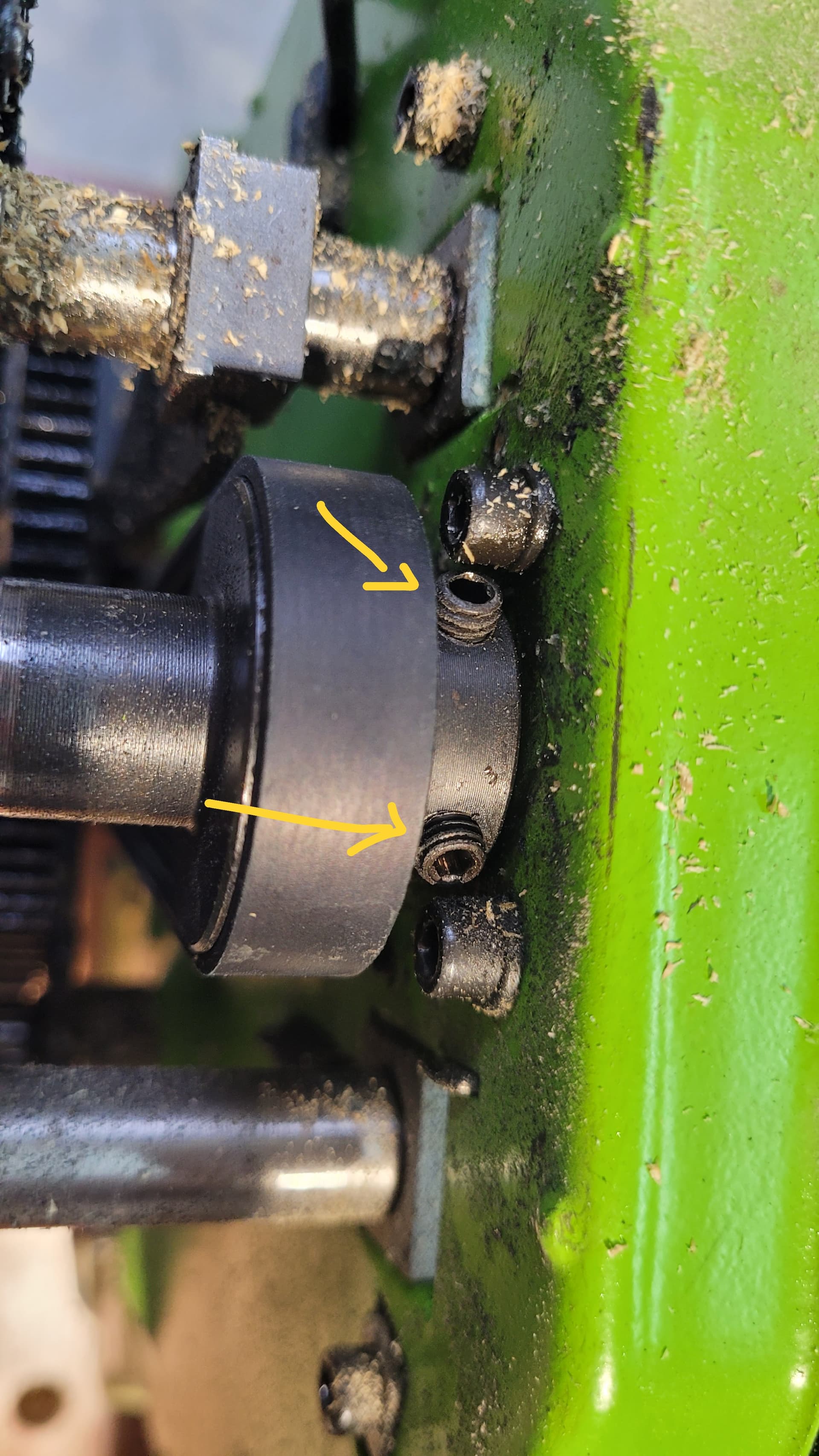

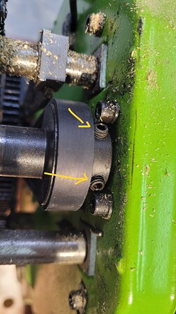

La maquina desde nueva ya tiene una vibración considerable, pero en la mía llegó a un punto insoportable. Era algo parecido a lo que puso @nublotara , aunque en la nuestra es un poco distinto el eje. Básicamente la polea donde va la correa tenía holgura, y a esas revoluciones te puedes imaginar…
La metí más hacia el eje y reaprete los prisioneros y no va peor que nueva. Para cosas pequeñas los acabados son buenos. Yo creo que el problema puede venir más de las cuchillas que de la máquina en si

He probado a apretar los tornillos que comentaba el compañero @nublotara, han aceptado apriete pero no ha mejorado la cosa
