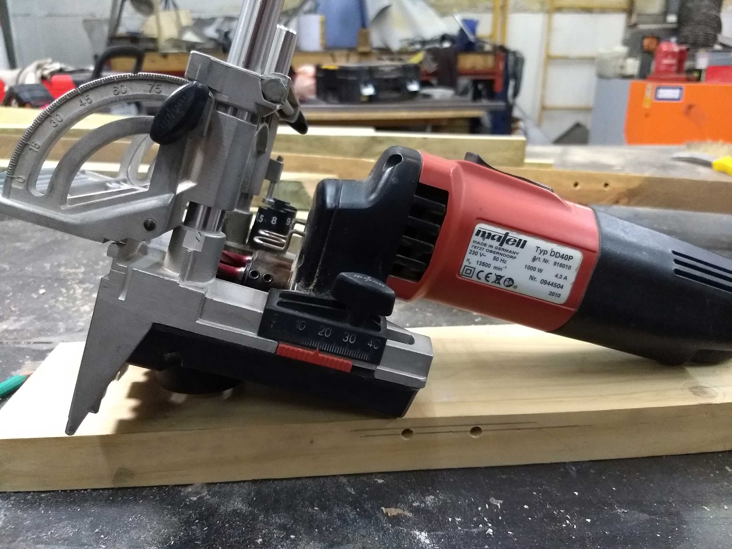

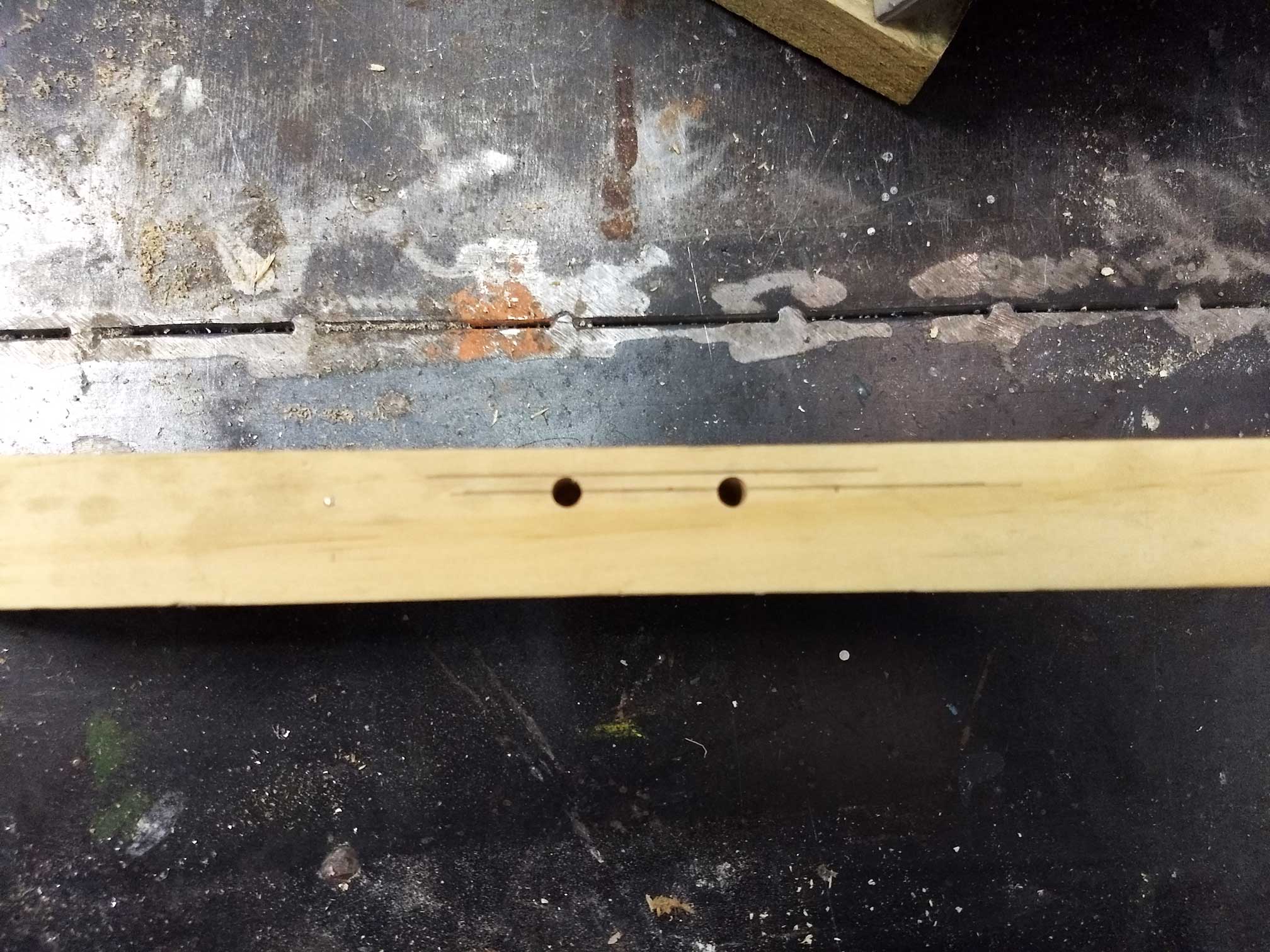

Vendo duo mechonadora Mafell DD40p. La compré de segunda mano y la he usado durante un tiempo haciendo muebles de tablero y estructuras de madera maciza. Funciona perfecta salvo por el detalle de que hace uno de los agujeros un milimetro más alto que el otro, es decir, no está perfectamente ajustada (se puede ver en la foto de abajo). Jesús de comercial Pazos me dijo que eso tenía arreglo, que se podía enviar a fabrica para ajustarla de nuevo pero la verdad es que al final me decidí a comprar la Domino de festool y ya no la uso casi nunca así que he decidido venderla. Incluyo dos fresas de 6 mm de metal duro que por sí solas valen unos 50 euros.

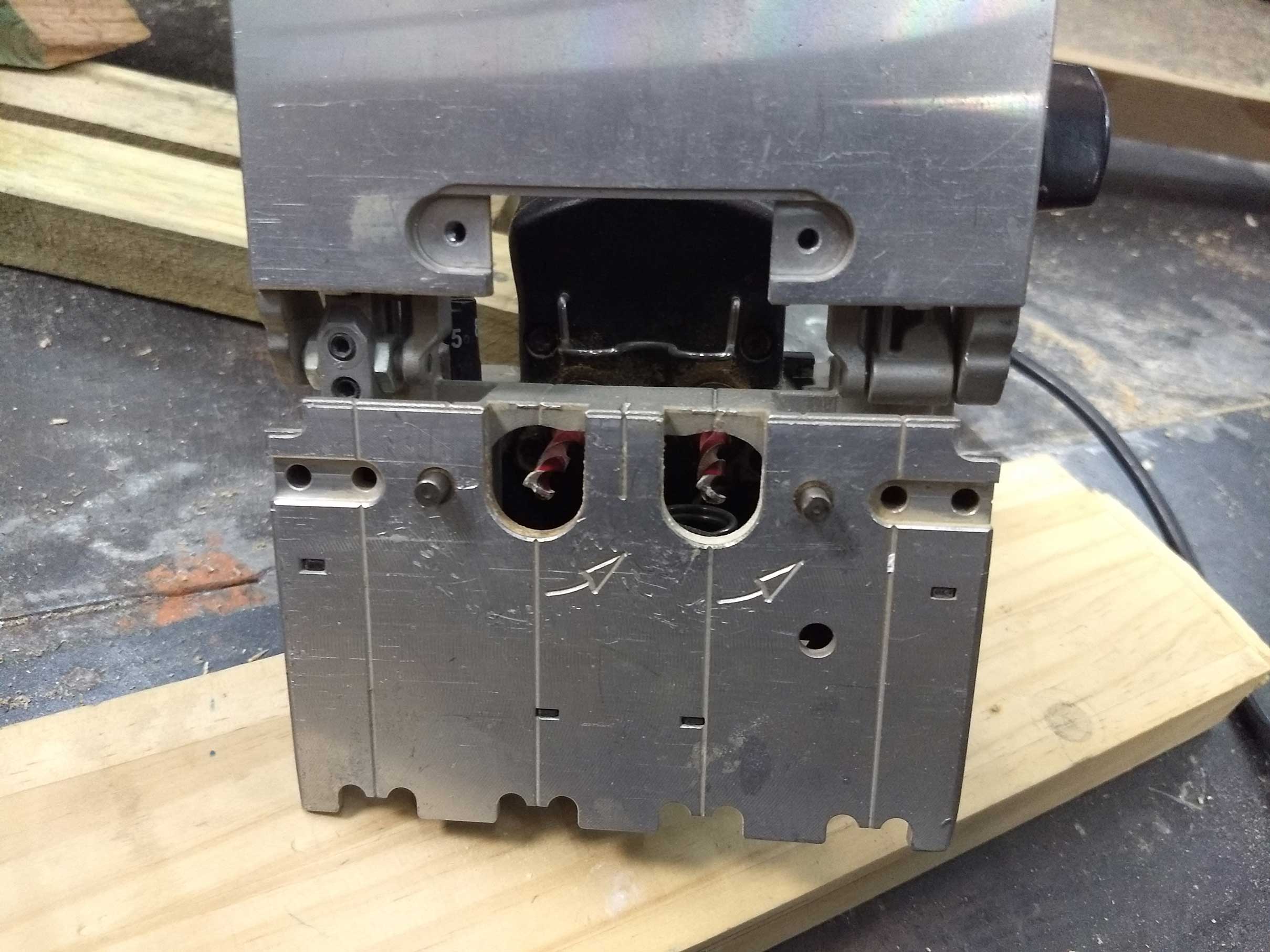

La mía tuvo un ligero accidente y se le rompió una pieza de plástico que hace de corredera. Le hice una de aluminio en la fresadora y problema resuelto. Cuento esto porque es justo el grosor de esa pieza lo que marca el paralelismo del taladrado. Calzándolo con unos papelitos o lijando un poco para reducir el grosor según si hace el taladro más alto o más bajo se puede dejar perfecta, siempre que el tope paralelo no esté torcido. A cualquiera del foro que la compre le ofrezco mi asesoramiento y ayuda.

Se puede usar tal y como está pero en mi opinión para trabajos de mucha precisión puede dar un poco de dolor de cabeza. Para trabajos que no requieran una precisión absoluta es perfectamente utilizable y ahorra mucho tiempo.
