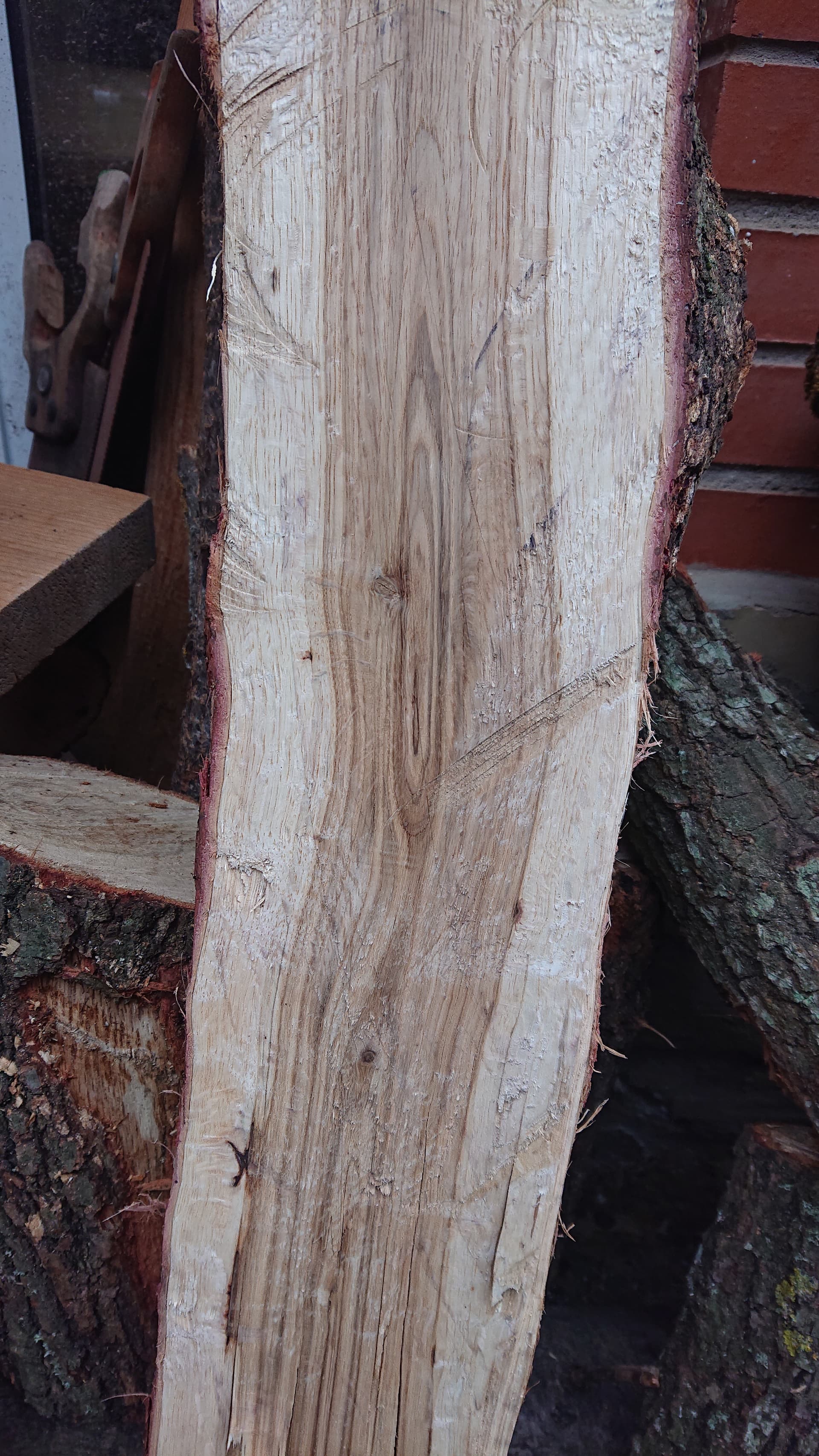

Le meti con la motosierra un corte al hilo a un tronco de roble.
Le pegué un ligero cepillado, y se aprecia lo que entiendo yo como duramen, la parte interna mas oscura, y albura el resto exterior.
Evidentemente lo bonito es el veteado del duramen.
Pero mi pregunta seria si realmente la parte de la albura se puede utilizar y es estable.
Por otro lado, pienso en los tablones de roble, que son de color uniforme, y me preguntaba que tamaño deben tener esos troncos y antigüedad del roble, para obtener solo tablones de duramen …
Porque este tronco, mas de 30 años tenia seguro .

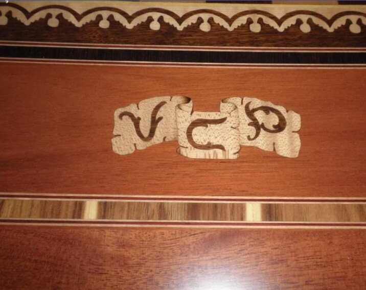

Depende de la especie, hay algunas donde la albura no se aprecia, ni se distingue o casi no la hay. En otras especies, el contraste de colores es precioso. Normalmente en ebanistería siempre se ha eliminado, ya que se considera que es de menos calidad, más tendencia a ser atacada por insectos, más blanda. Mi maestro francés me contaba que antiguamente en la edad media, si un ebanista usaba la parte blanca, albura, SAP wood… Te quemaban los muebles, los del gremio de carpinteros!!!
A mi me encanta usarla siempre que puedo.
