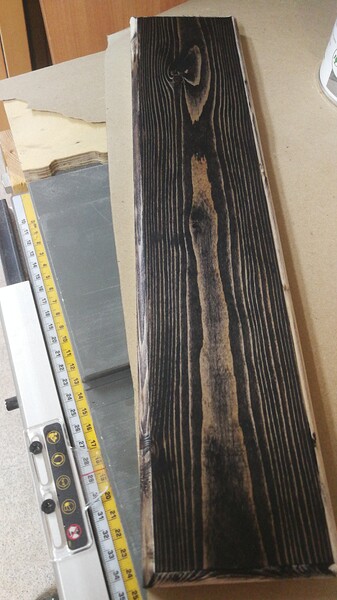

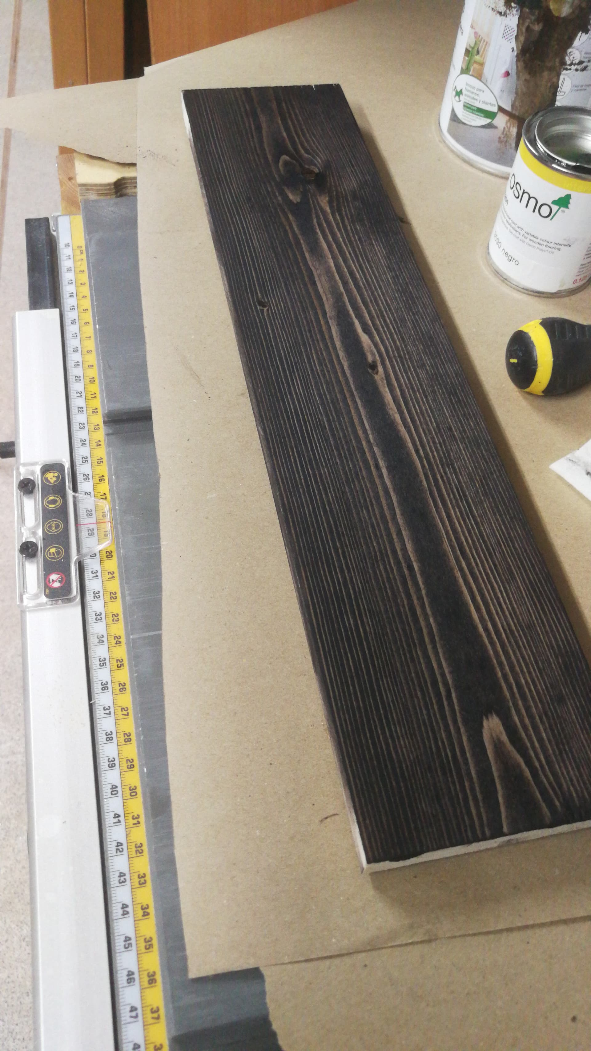

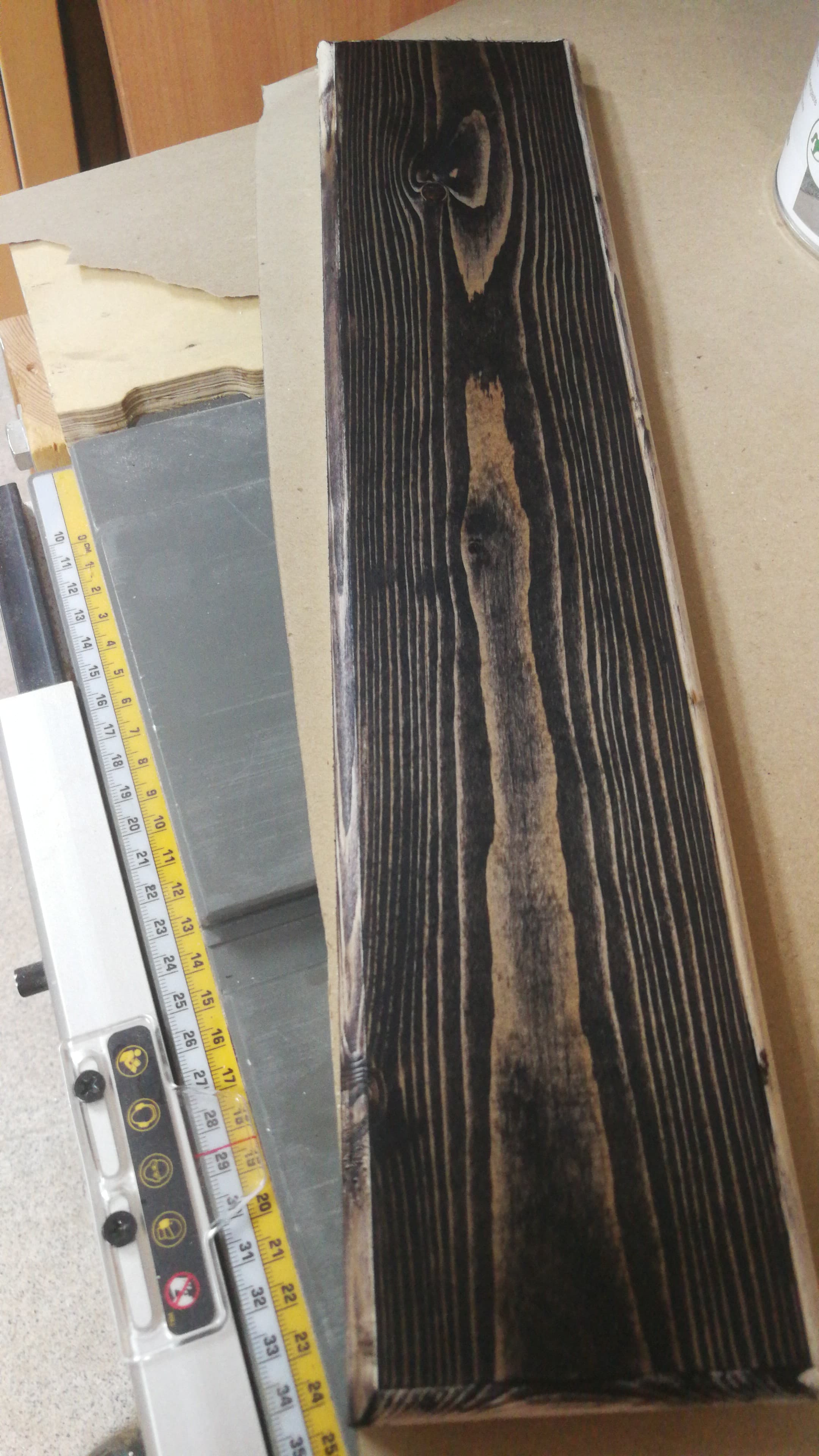

3 Muestras distintas sobre pino. El que quede a tu gusto depende de todo, tipo de madera, lijado e intensidad. Te toca hacer pruebas. En nuestro caso el q gustaba más lleva 2 manos.

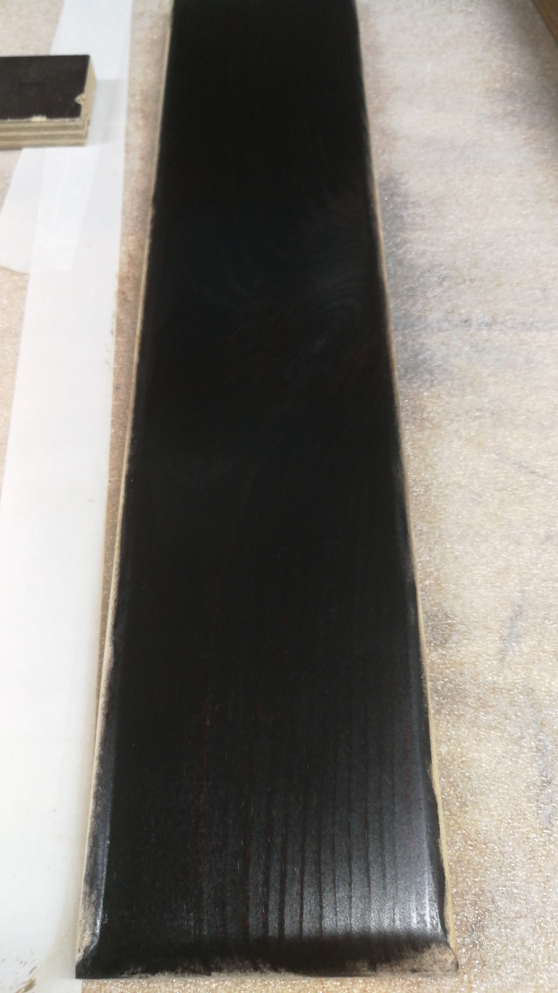

Una vez q el tinte este bien seco, lijado muy suave y protección con aceite Cera con el tipo de brillo q gustes. A mi me gusta aplicar con rodillo muy bien extendido. Dependiendo de si es un sobre de mesa o lugar q pueda tener desgaste, doy varias manos, sin retirar excedente, lijando suave entre manos. He probado distintos rodillos, y el q uso es el de la propia marca.
