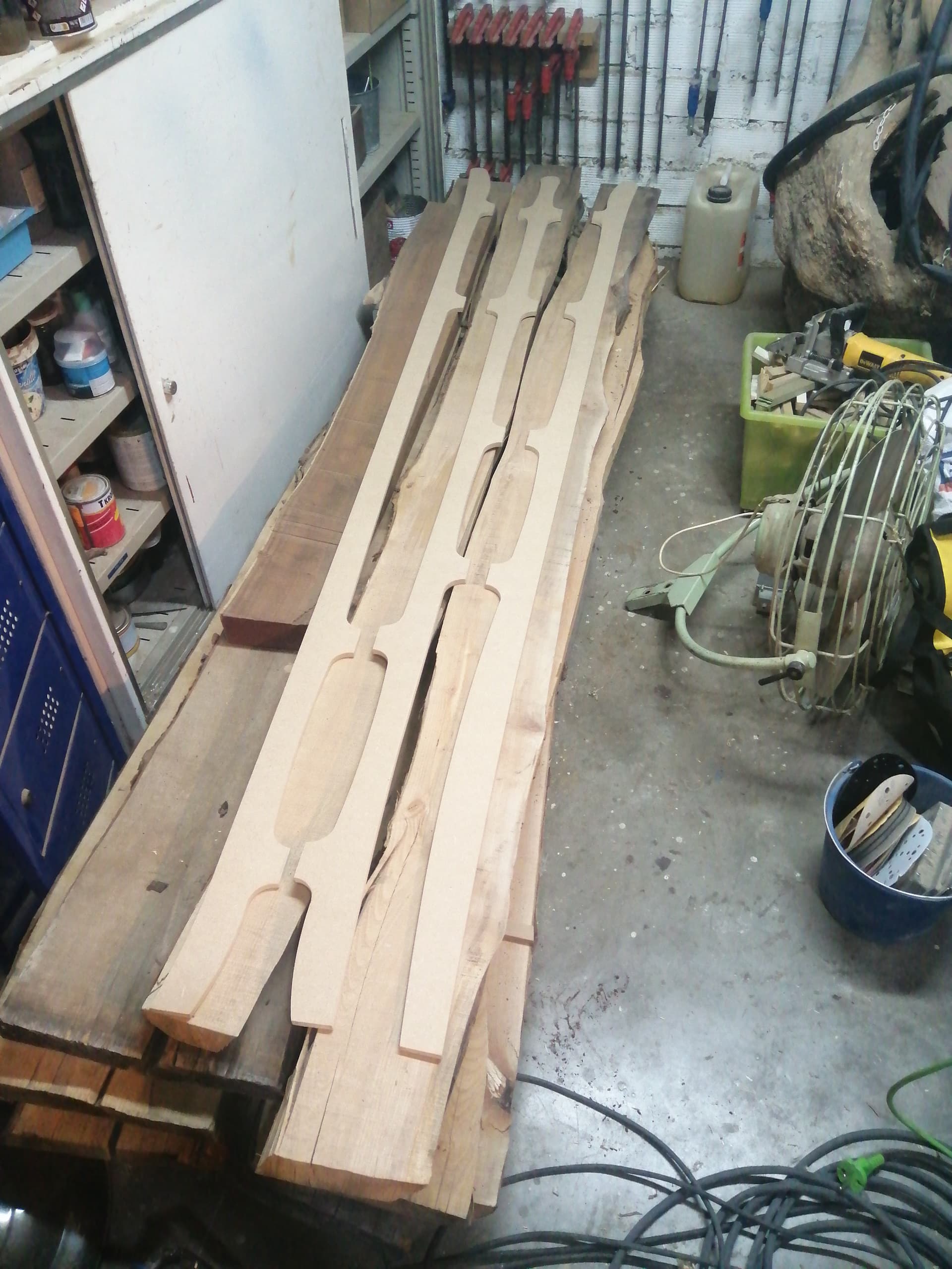

Tengo un proyecto entre manos, un mueble con unas patas muuuy largas (240cm.), vistas, en madera maciza. La madera es cerezo y creo que estarían guapas ebonizadas (en negro) para que contraste con unos módulos de madera de castaño que sujetan. El acabado va a ser con aceite incoloro, por lo que los colores de ambas maderas quedarán muy parecidos, uno tirando a amarillo/tostado y el otro al rosa claro.
No soy amante de teñir la madera, pero me gustan los contrastes y son las maderas que he podido conseguir.
La idea es darle un negro profundo, pero que se sigan marcando las vetas.
