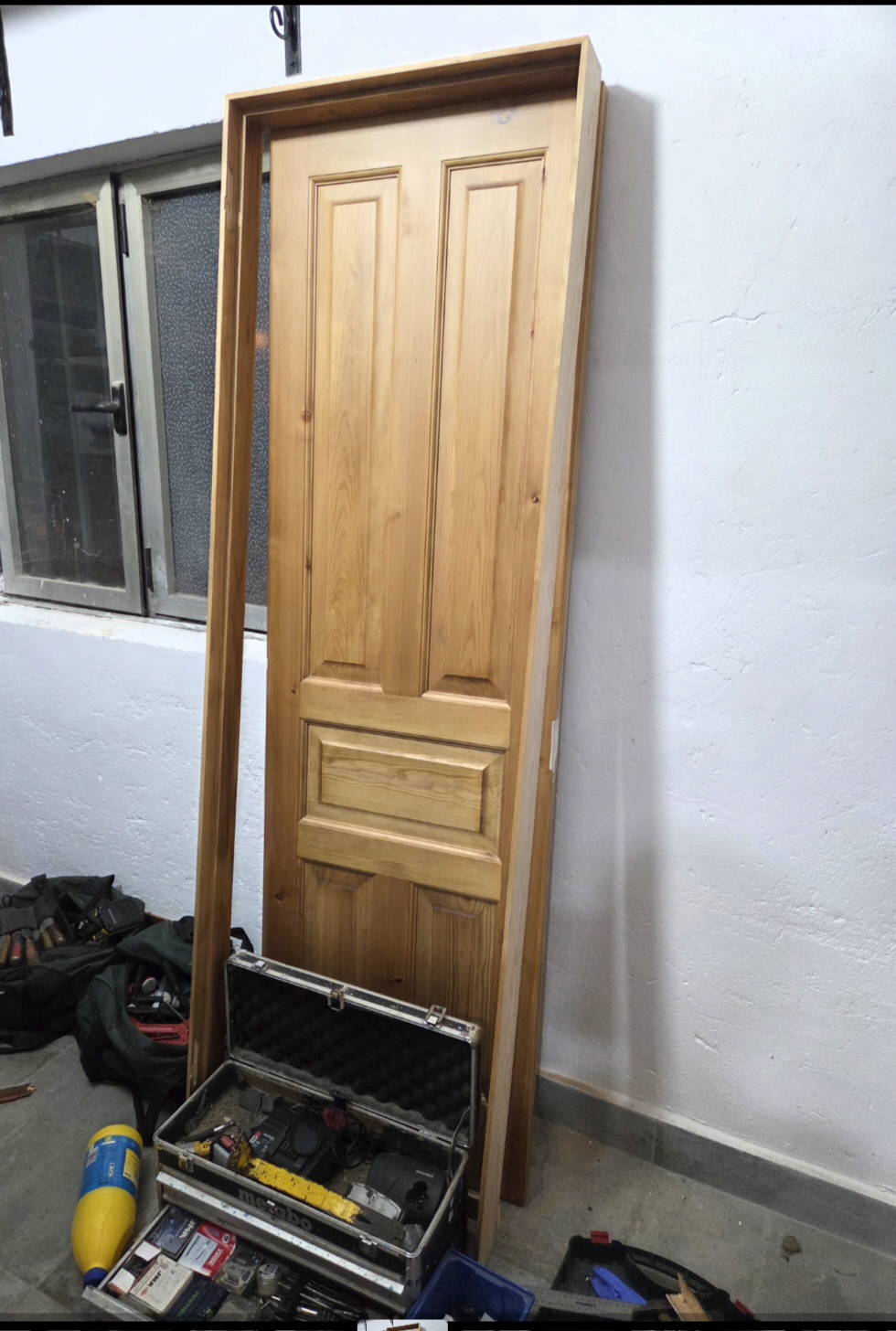

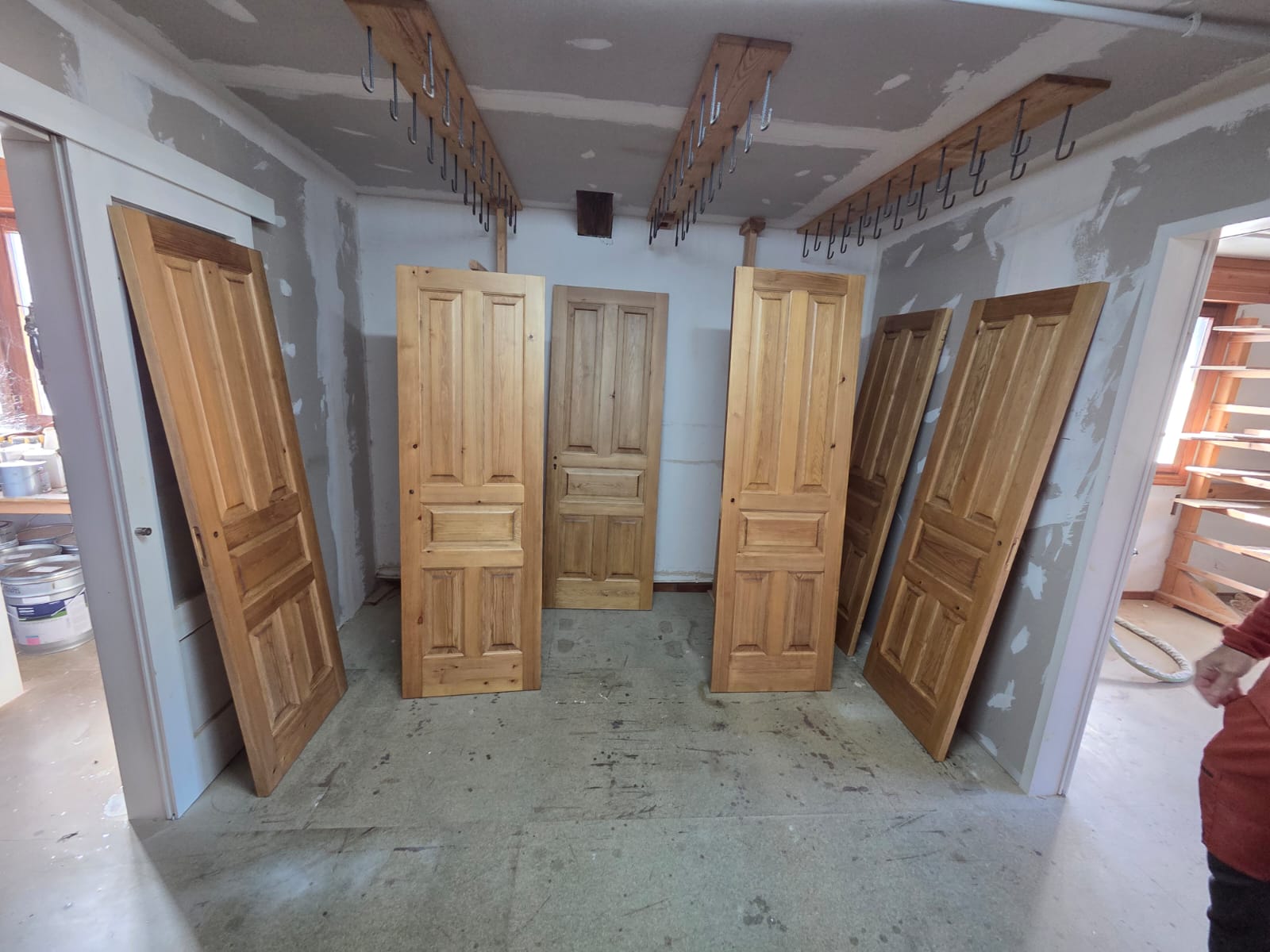

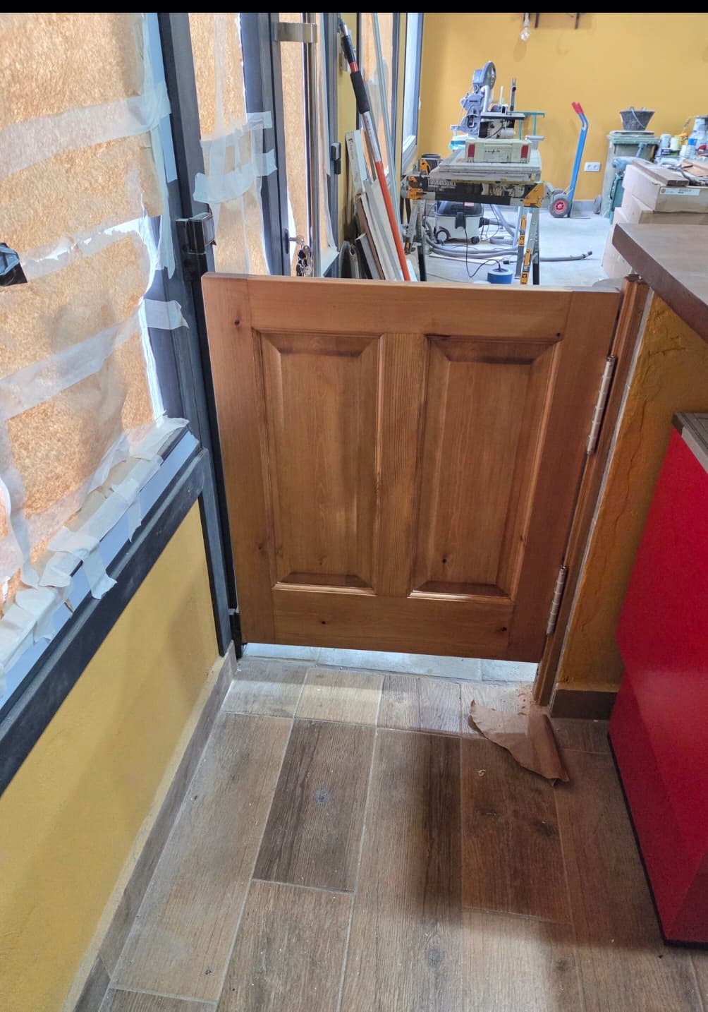

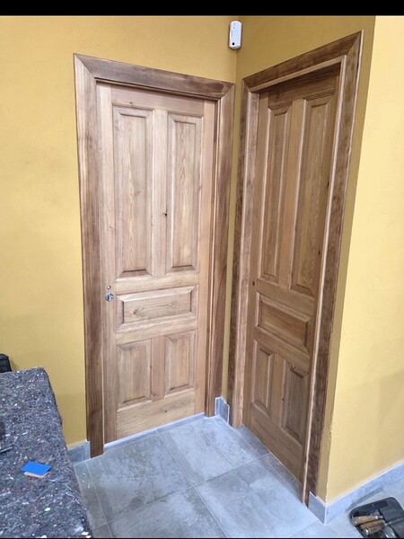

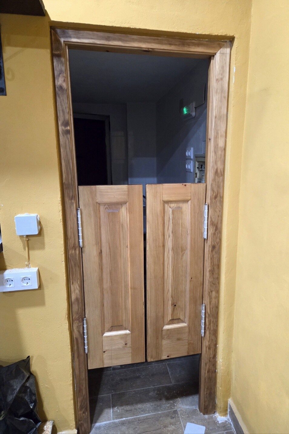

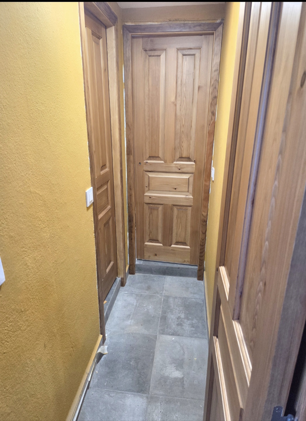

Buenas tardes!! Pues eso, que he tenido que echarle una mano al pobre @chuf , que se habia atascao con unas puertas :rofl:y esto ha salido!
Unas puertas de pino norte a medida, barnizadas con poliurerano mate y color avellana clarito.
Hemos tenido algun que otro contratiempo y error pero al final creo que el cliente ha quedao satisfecho :rofl::rofl:

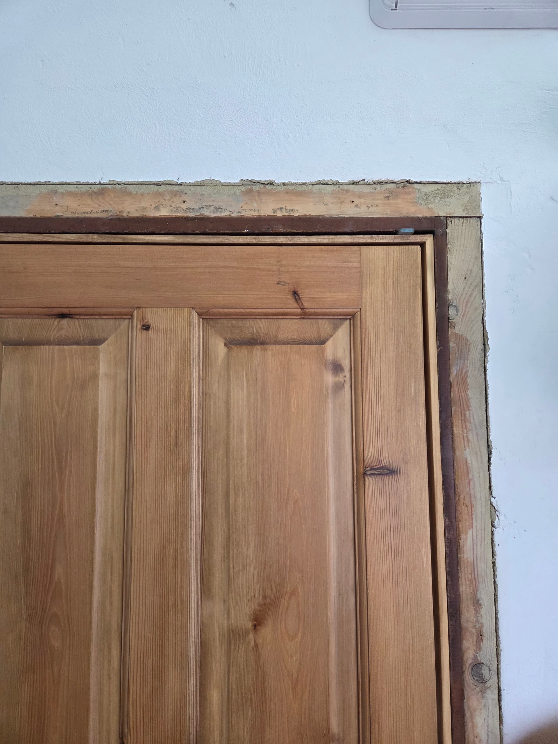

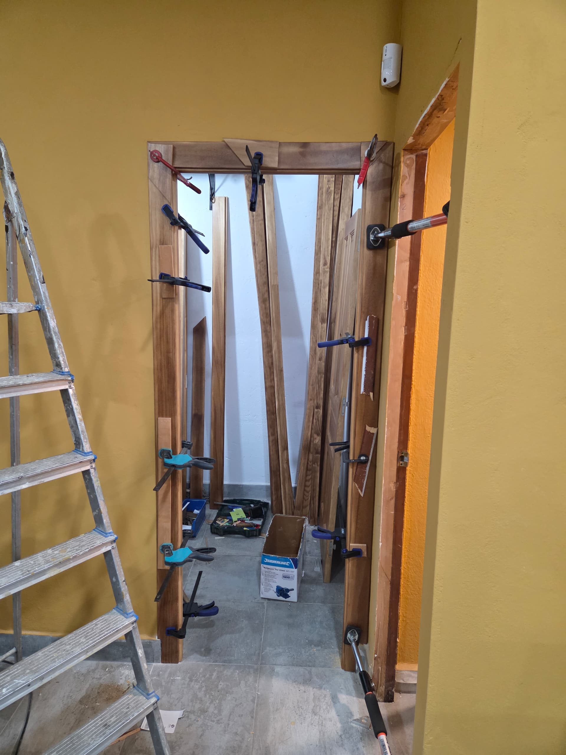

Realmente no veía complicado poner puertas, pero es una edificio antiguo con marcos pequeños ,no hay una de mas 1,95m ni de mas de 65 cm , y hoy en día está todo estandarizado al extremo .
Y las puertas con un precio asequible están montadas con listoncitos tan finos que no se pueden recortar.
Sale casi mas barato arrancar marcos, premarcos, picar, o sea adaptar la casa a las puertas :woozy_face:
En fin , menos mal que resisten talleres de verdad, en aldeas como las de Asterix.
@Angel preparo las puertas, yo los “blocks”, y ya ta..
Pelear con los distintos grosores de pared, acordarme de la abuela del alicatador, de la madre del pintor…lo clásico :wink:

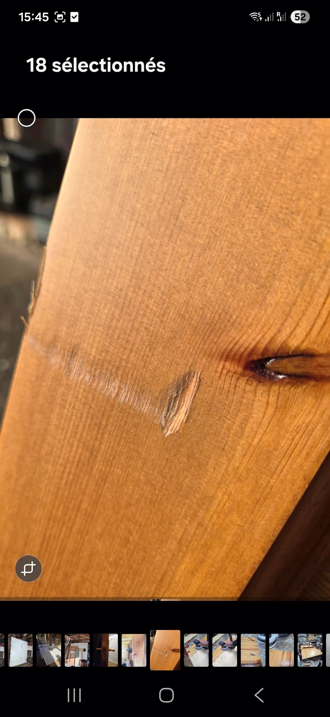

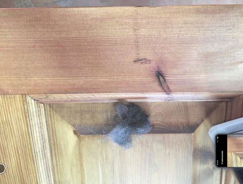

En el viaje, estamos a 150 km, una puerta deslizo hacia la manilla en una,de estas p..rotondas mas invasivas que el avispon y al abrir la puerta hizo crrrcrrrcrrr :scream:
Después de preguntar a,Angel porque temía por el barniz y el calor, lo récupéré con la plancha y lana de acero. La cagué un poco con el tinte, es el mismo que el de la puerta pero claro, la madera sin cepillar absorbo mucho mas.
Pero aunque yo solo veo eso, ni se enteraron.
que rabia dan esas cosas :face_with_symbols_on_mouth:.
Nuestro oficio es muy puñetero, el material es caro, y la mayor parte de las veces, cualquier fallo no tiene vuelta atras.
A diferencia de albañiles, pintores, herreros…
¿Sabes esa historia que cuenta que por una herradura se perdió un Reino?
Estaba a punto de hacerle un injerto pero pregunté la opinión a la familia, primero sin decirles nada, y luego enseñándoles, y me dijeron que no se notaba .
Se ve mas en la foto, y yo solo veía eso :person_shrugging:
De momento nadie me dijo nada
