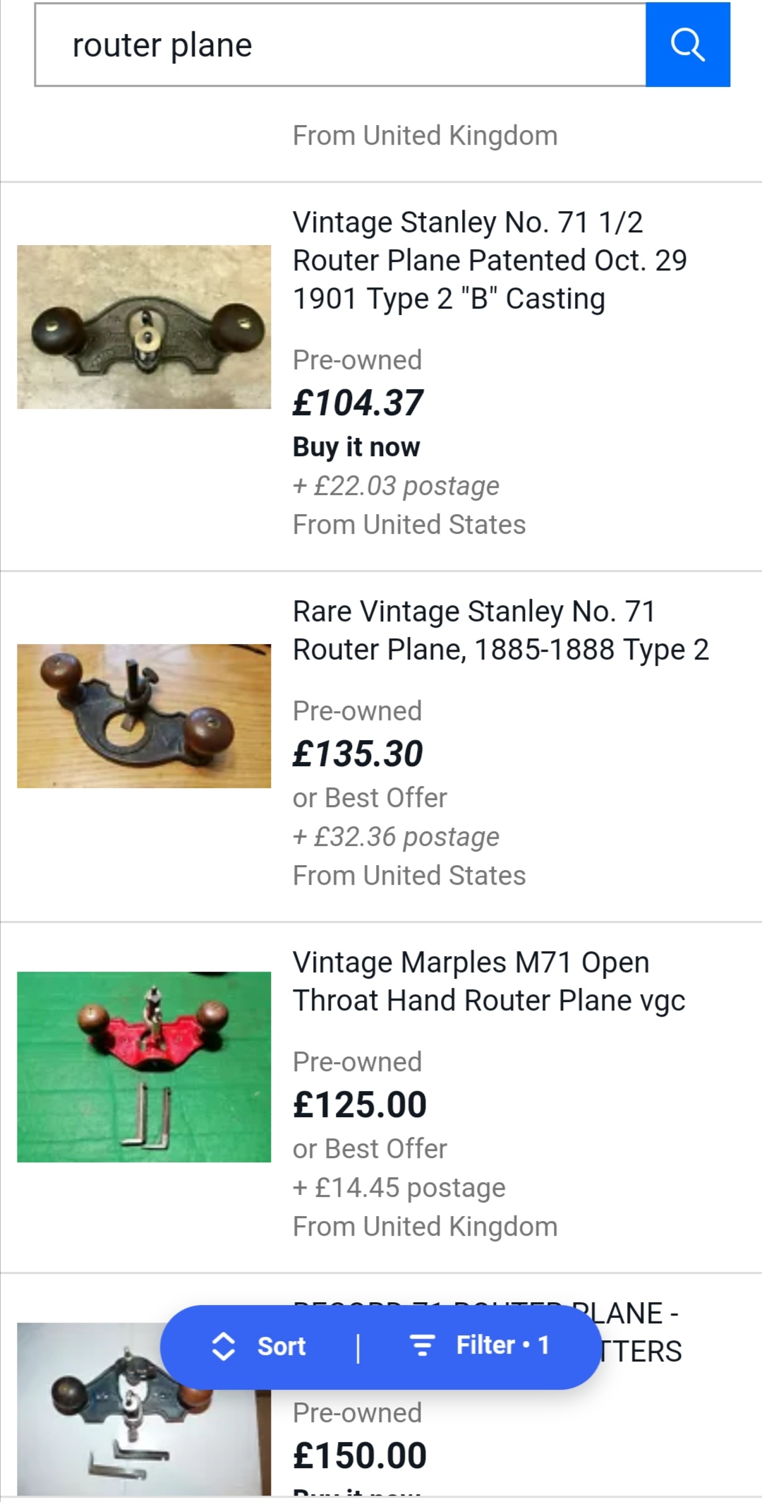

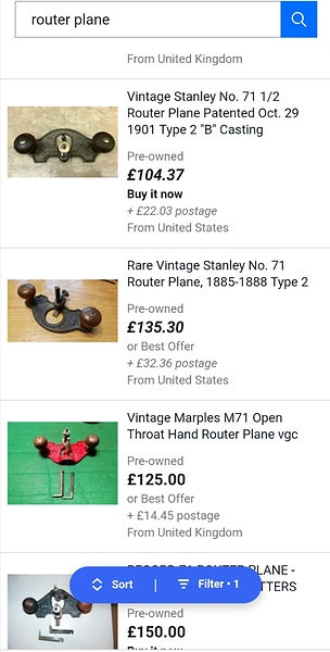

Uno así estoy buscando yo, pero los precios se han puesto por las nubes… El doble de lo que pagasteis hace 3 años… Estoy por buscar uno nuevo, que están al mismo precio…
Mi sugerencia, ve a por Veritas nuevo. Y fin de historias de subastas… creo que estan “alocados” con los precios de segunda mano en estas cosas. Parece que se ha perdido la idea que las cosas de sgunda mano, para que vayan bien, hay que adecentyarlas, y lleva tiempo y costo… y puede que ni de originales superasen la calidad de los nuevos.
Un veritas nuevo (sea la guimbarda, un cepillo o cualquier cosa), seguro que es mejor que un Stanley / Record “vintage”… En los cepillos hay mucha diferencia de precio, que justificaría la elección del “vintage”, pero en las guimbradas, es ya un desmadre.

Pues si, es la opción que tenía en mente sino salta una liebre 3b (buena, bonita, barata). Las herramientas antiguas en uso, para mi tienen un plus, cuando funcionan bien, pero por otro lado los de ahora buenos Ln/Veritas están mejorados sobre los originales
