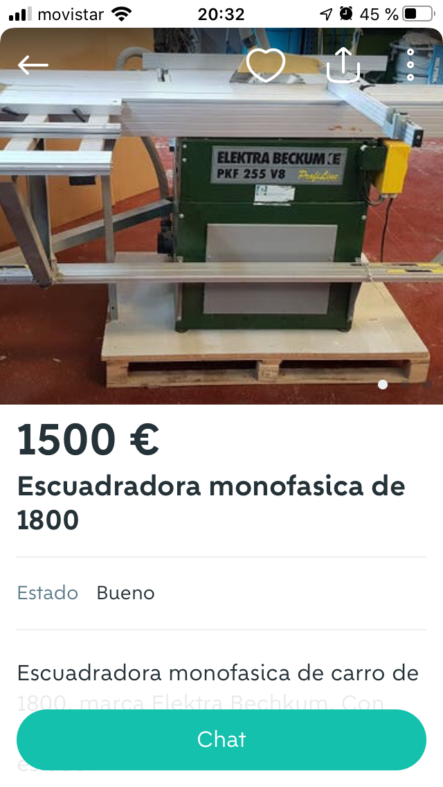

  • De segunda mano he visto una Elektra Beckum, me gusta bastante, alguien tiene más información? En su web parece que ya no fabrican escuadradoras. Aquí un manual http://www.free-instruction-manuals.com/pdf/p4777392.pdf
Si has leído hasta aquí felicidades! :rofl::rofl: muchas gracias de antemano!
Hola, yo tengo la electra bekum esa pero marca metabo. Creo que es la misma. Se dejó de fabricar hace mucho y si es marca electra bekum más aún. Yo me la compré después de mirar unas cuantas y estoy contento aunque no va del todo bien porque tengo que cambiar los rodamientos del carro. Y no sé lo que costará ni si hay. Lo bueno es que como todo es regulable, si está en un estado decente y tienes maña ajustando la máquina, la puedes dejar muy bien. Aún así, nada que ver con las profesionales que vi, el problema es que eran demasiado grandes y si no tienes sitio no te caben.

SCM tiene un par de modelos muy compactos y de segunda mano podrias encontrar una S16 con carros de 1.6 o 1.5 m ,larazzi puedes mirar la juno 1500 ,y modelos similares que suelen estar por los 1500 o 2000 € ,luego ya tienes las electrabeckum o metabo con mesas de aluminio pero buenas maquinas,

si dais una mirada en wallapop creo que habia un par de metabos,alguna electra beckum interesante.

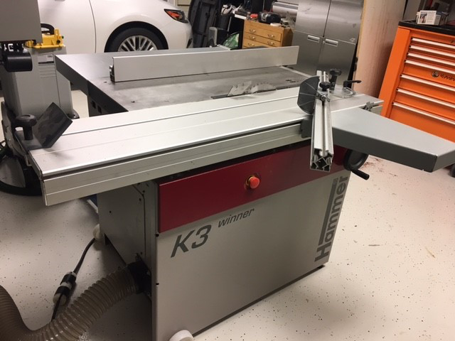

qué maravilla!
Buenas tardes a todos!!!
Creo que se me ha calentado mucho el morro y voy a ir a por la Hammer k3 winner, llevo el fin de semana recapacitando y esperando que se me pasara pero creo que el gusano me ha picado y en breve tendré juguete nuevo
Os mantendré informados!
Buenas, acabo de ver una monofasica en Wallapop, por si te interesa
Muchas gracias por avisar. Esa era la que ví al principio, de ahí que la nombrase. Hay otra un poquito más barata pero un poco más destartalada.
