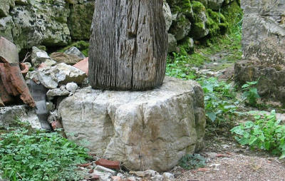

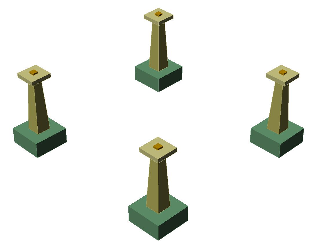

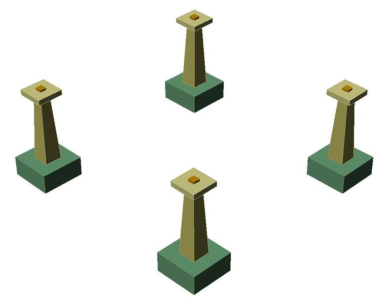

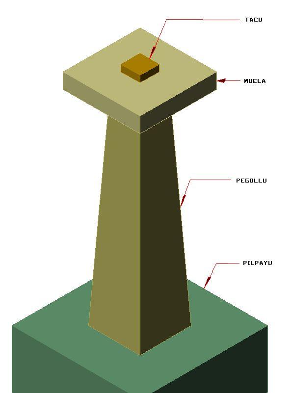

Los pilpayos (pilpayu) ( soleres, mueles de abajo, … )
El montaje del hórreo comienza con la colocación de los pilpayos, que en general son piedras grandes y aplanadas. Se excava el terreno hasta encontrar firme y se nivela el fondo. Se colocan las piedras hasta que sobresalen del terreno y quedan a un mismo nivel. La necesidad de salvar los desniveles del terreno, o aprovechar al máximo lo llano, ocasiona que los pilpayos lleguen a transformarse en otra edificación. Ademas de ser el cimiento del horreo, deben preservar de la humedad la base del pegollu.

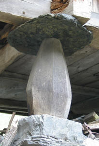

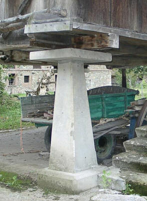

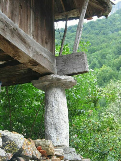

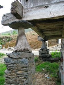

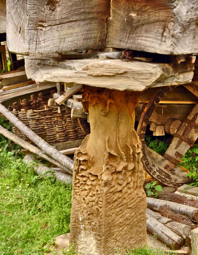

Los pegollos (pegollu)
Sobre los pilpayos se asientan los pegollos, bien aplomados y a la medida de los trabes que tenemos cortados. Su función es aislar la cámara de la humedad del suelo, y al hacerlos mas altos se consigue un doble aprovechamiento del terreno, apareciendo el “solorru”. Es habitual encontrarlos de piedra caliza y arenisca en la costa; de madera, preferentemente roble, en el interior; y de losas de piedra, en el occidente.

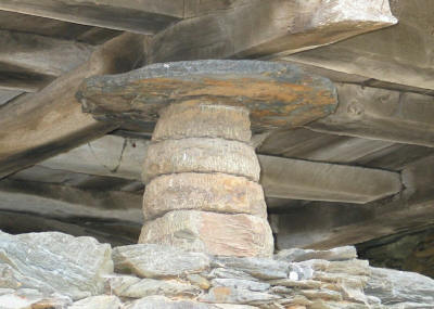

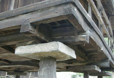

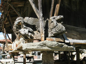

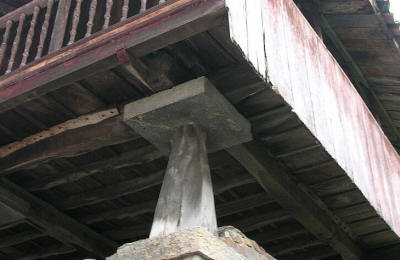

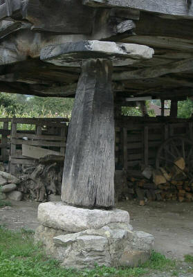

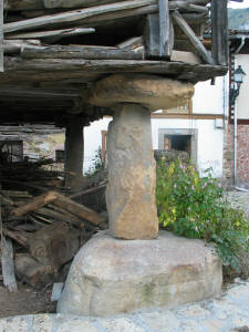

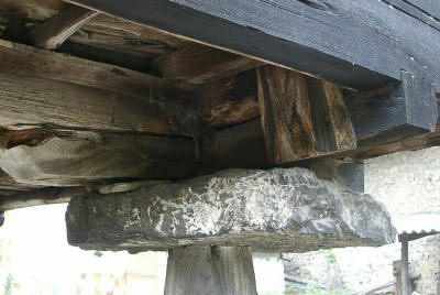

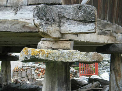

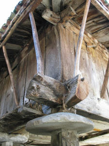

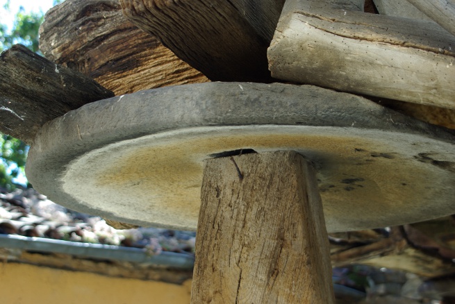

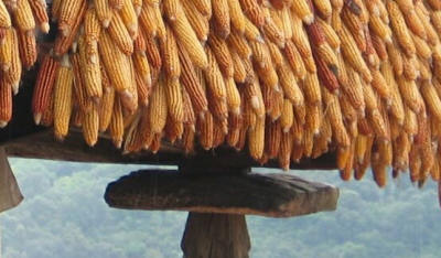

Les mueles (muela) ( pegolleres, tornarratos, llabanes, … ) Los tacos (tacu) ( taza, pina, … )
Parece ser que el nombre de “mueles” viene de la costumbre de aprovechar las piedras gastadas de los molinos. Su función es impedir el acceso de los roedores y el material preferido es la piedra caliza.Se asientan la cabeza del pegollu y la muela hasta que esta queda equilibrada y nivelada, y sobre ella se asienta el tacu tallando la piedra. Esta pequeña pieza, normalmente de roble, trasmite el peso de la cámara y el tejado a los pegollos. La superficie del tacu no debe ser mayor que la de la cabeza del pegollu, y debe quedar perfectamente centrado sobre esta.
enguelgos_2
muela_1
muela_3
taces_1
taces_2

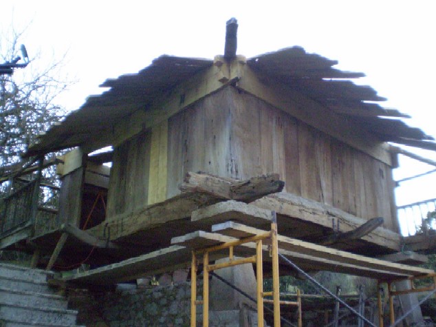

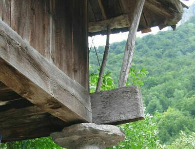

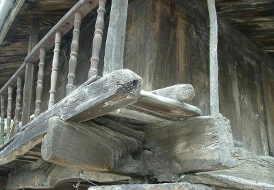

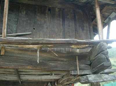

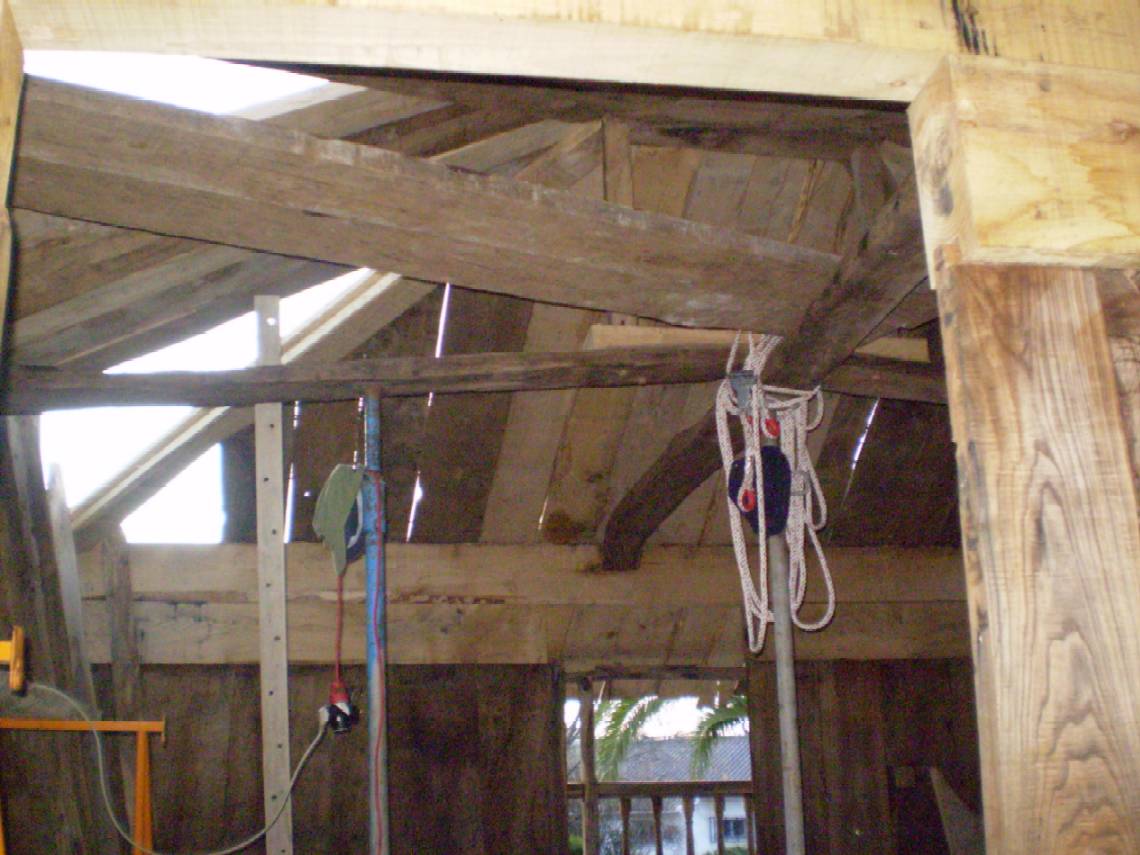

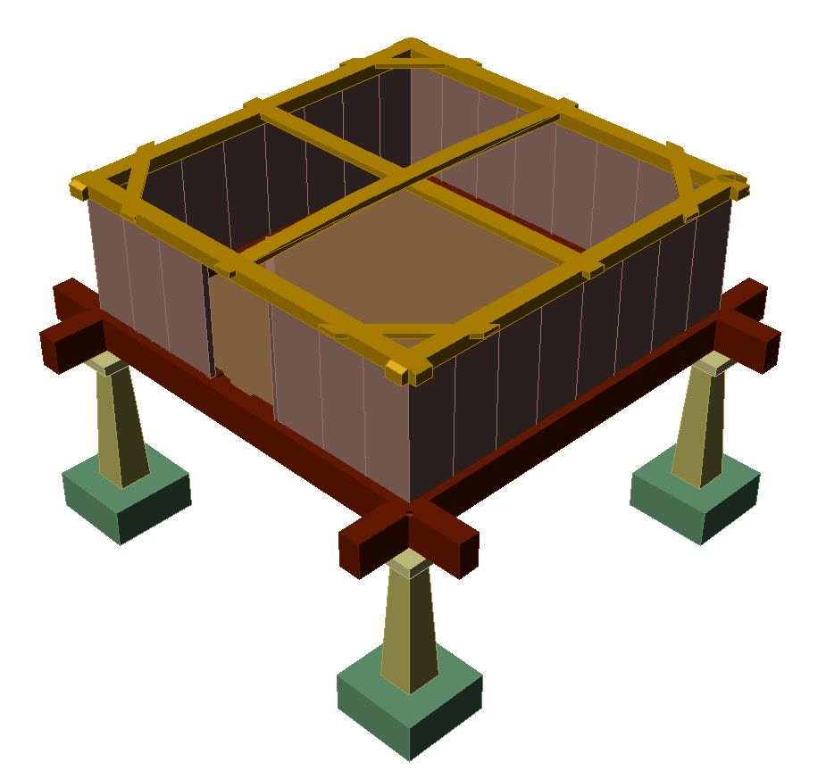

Los trabes (trabe) ( madres, escalones, … ) El sovigañu (… )
Con los trabes se forma el “cuadru” que soporta la cámara y el tejado. Se colocan primero el delantero (puerta) y el trasero. El ensamble se hace a media madera en las primeras tres cuartas partes de la viga (de fuera hacia dentro). El resto se cajea en cuatro quintos de la altura. Es frecuente encontrar esta unión reforzada en su cara inferior mediante una cruz hecha con dos vigas menores, que llamamos “carceleres”.
El cogote o cabeza es la porción de viga que queda desde el ensamble hasta el extremo (testa) de la viga, y de su longitud depende la resistencia del ensamble. En los “lliños”, los cogotes reciben el nombre especifico de “cabezueles” y son uno de los puntos habituales de expresion artistica en forma de tallas y otros adornos. En el centro de los trabes laterales se coloca el sobigañu, que parte en dos el vano del suelo de la cámara y trasmite a los trabes laterales una parte del peso de éste. Antiguamente se colgaba mediante gatos de madera que se anclaban con tornos al trabe, pasando con los años a hacerlo con estribos metálicos, procedentes muchas veces de las llantas inservibles de los carros. Una vez montado el cuadru, comprobaremos el aplomado de los pegollos y los niveles de los trabes. La primera valoración la hacemos a mano, empujando uno de los pegollos. Si el conjunto se balancea fácilmente, indica que los pegollos están bien asentados, pero estas cosas no pasan. Mediante una palanca y una leva (actualmente seria un puntal ajustable) que apoyamos en las cabezas de los trabes delantero y trasero, elevamos suavemente cada esquina, y los pegollos vuelven a su sitio. Aprovechamos para corregir los niveles, cambiando los tacos o rebajándolos. Esta operación la repetiremos después de colocar los lliños.

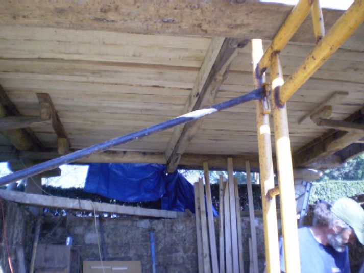

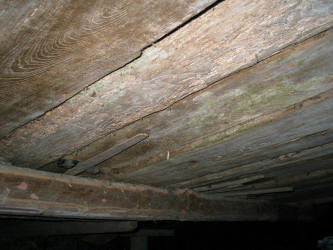

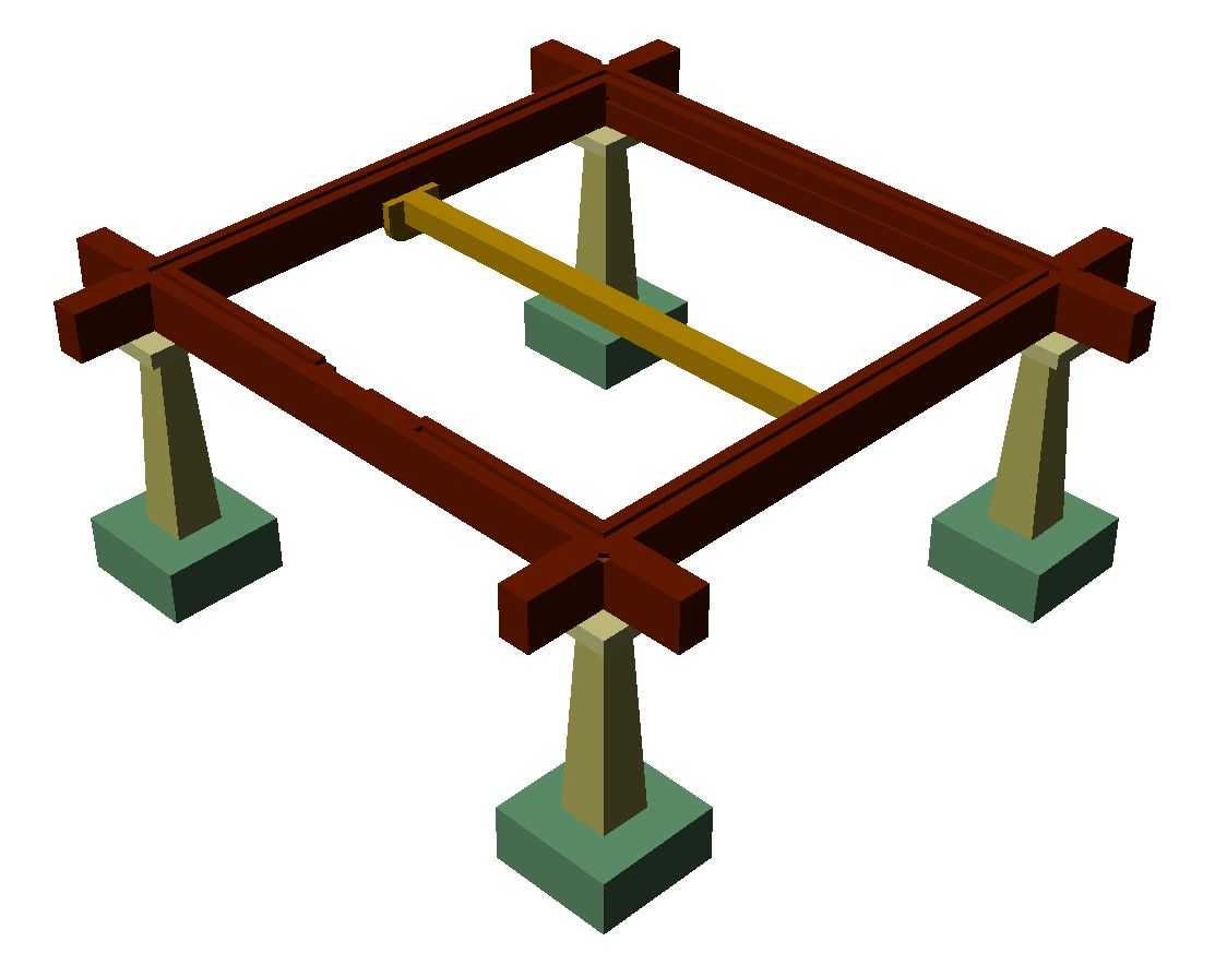

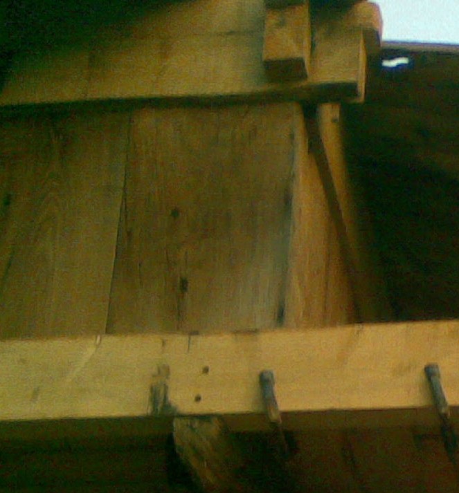

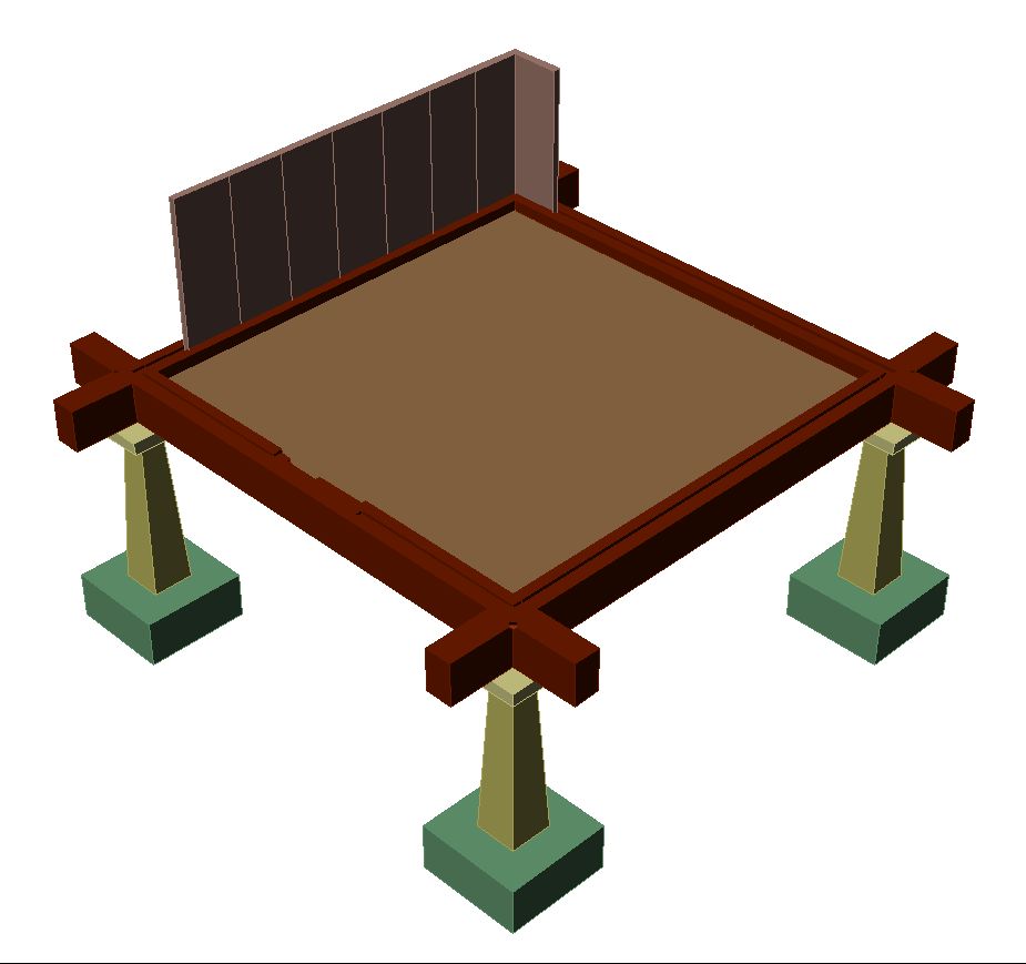

Les pontes (ponta) ( solles, … )
En la cara interior de los trabes delantero y trasero hicimos las regaduras que alojarán los tablones que forman el suelo, “les pontes”. En el hueco de la puerta abrimos esta regadura hasta la cara superior del trabe, para dar entrada a las piezas. También es frecuente la construcción de suelos “tillaos”, mediante pontones y tabla colocada “a hueso”. Los pontones apoyan sobre el sobigañu y se cajean en los trabes. Esta solución es relativamente moderna, ya que implica el clavado de la tabla.
La merma de las piezas hace que, con los años, las juntas en el suelo se hagan excesivamente anchas. Entonces se vuelven a ajustar, haciéndolas correr por la regadura, desde el centro hacia ambos lados. Hacemos coincidir todo el hueco con la entrada que hicimos en la puerta, y añadimos una “ponta” de la medida adecuada. Es condición necesaria que la cámara esté bien ventilada, asi que las juntas entre “pontes” y entre “cabios” son necesarias. En cambio parece inadecuado que haya corriente de aire, ya que cada “colondra” se une a las contiguas mediante regadura y alma.

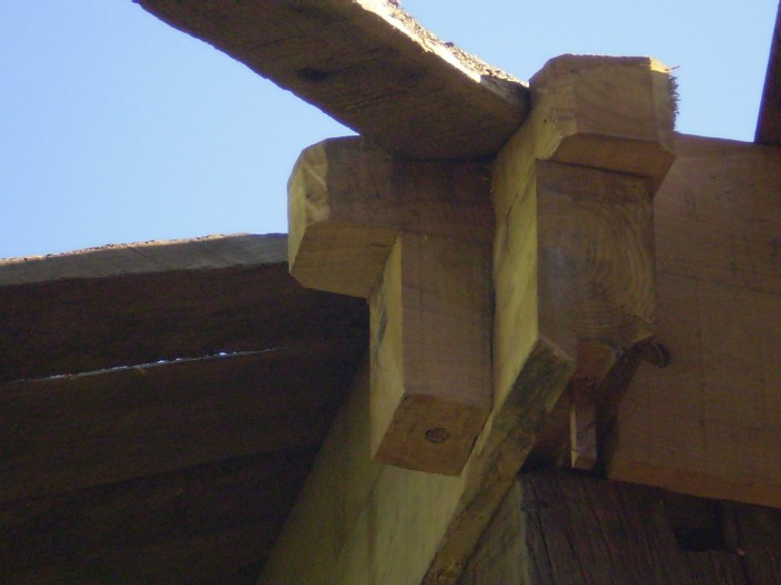

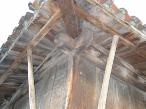

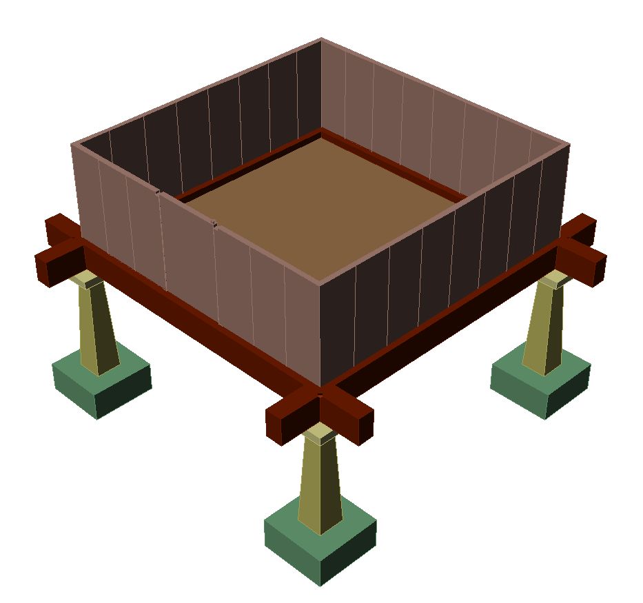

Los engüelgos (engüelgu) ( embelgu, embuelgu, … ) Les colondres (colondra) ( cureñes, coronda, corondia, toronda… )

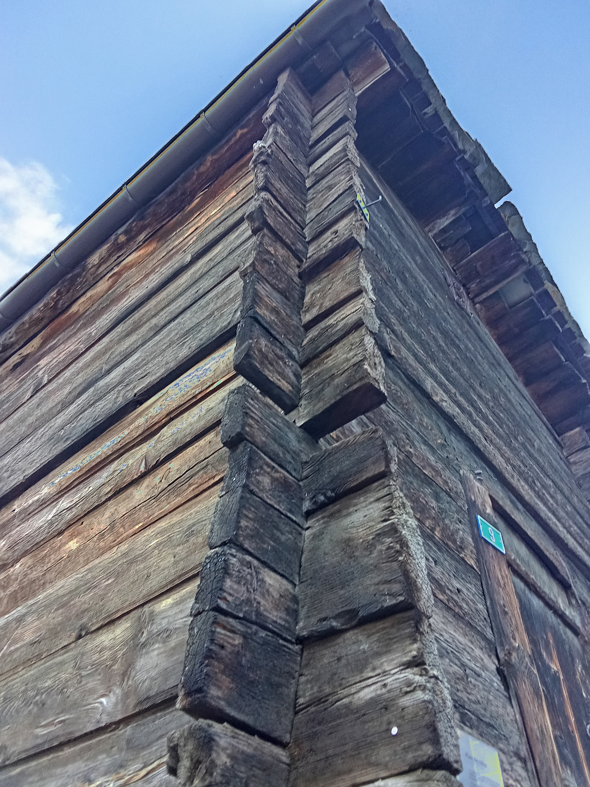

El engüelgu es la pieza de perfil angular que forma cada esquina de la pared (colondra). Cada ala tiene unos cincuenta centímetros de longitud, como mínimo, y espesor de unos seis o siete centímetros, como “les colondres”. La longitud es de, aproximadamente, un metro y medio. Estas piezas se obtienen vaciando un tronco (rolla), y se dejaron de hacer en el siglo XIX, coincidiendo con la extinción de los castaños centenarios que se necesitaban. Llamamos colondra al conjunto de pared que cierra la cámara (engüelgos incluidos); y también a cada una de las piezas que la componen (excepto los engüelgos)
En el centro de la cara superior de los trabes hacemos el ensamble para la colondra. La solución mas antigua era haciendo cajas a la medida, tres o cuatro para las espigas de cada pieza. La evolución posterior lleva a una regadura continua. Cuando visitamos los horreos antiguos nos llama la atención (o nos damos de cabezazos) la escasa altura útil, tanto en la cámara como en el hueco bajo esta (solorru). ¿Por qué lo hacían tan escaso?. En el siglo XVIII la talla media del campesino asturiano andaría alrededor del metro y medio. El hórreo se mide por su colondra; o lo que es lo mismo, de centro a centro de pegollos. El horreo de cinco metros es el “grande”. La cámara mide veinticinco metros cuadrados, y añadiendo un mínimo de un metro de alero resulta una superficie cubierta de el doble. Para el de cuatro metros salen dieciséis de cámara y treinta y seis cubiertos.
colondres_1
colondres_3
enguelgos_1

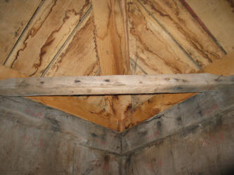

La puerta (puerte, … ) Les portiques (portica) ( … ) Los ventanos (ventanu) ( … )
Las puertas mas antiguas se hacian con una colondra especialmente ancha; o con dos, que se unian por la parte interior con travesaños y tornos. Pivota sobre los quicios tallados en el trabe y el lliñu. Es frecuente encontrar puertas de construccion mas moderna, pero si el horreo es antiguo, al abrirlas veremos los quicios originales. Ademas de la puerta principal, podian hacerse una o dos mas, estrechas y, generalmente, en la pared opuesta. Son “les portiques”, y su finalidad es aportar un extra de ventilacion. Se abrian algunas horas durante el dia, pero solamente algunos dias. Otra mejora de la ventilacion se consigue haciendo algunos pequeños orificios en la colondra, los “ventanos”, que frecuentemente son objeto de un cuidadoso acabado. Para mejorar el funcionamiento y prevenir el desgaste, se forraba el quicio inferior con un cuero, que se mantenia untado con grasa (de cerdo, normalmente, que era la que habia). En la puerta y sobre ella se tallaban antiguamente simbolos de proteccion tradicionales. Estos se aplicaban tambien a los ventanos, protegiendose asi todas las entradas. Otras piezas que es frecuente encontrar decoradas con talla son los lliños y, especialmente los cogotes o “cabezueles”

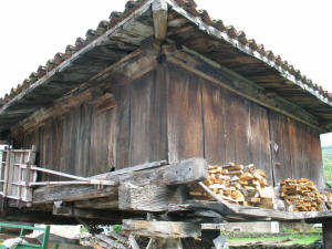

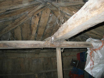

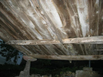

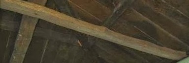

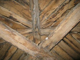

Los lliños (lliñu) ( … ) Los gatos (gatu) ( cadena, … ) Les toques (toca) ( vigues del quesu, cruciyon, cadena, viga’l perru, … )
Los “lliños” forman un nuevo cuadro, con vigas de dimension inferior a los trabes (15 x 20 cm. aproximadamente). Se ensamblan sobre la colondra con cajas o regadura, al igual que los trabes, y se unen entre si en las esquinas a media madera. Esta union se corta a unos tres quintos, desde arriba, y no necesita mas. La pieza de arriba debe ser mas gruesa, ya que será la que mas pierda cuando coloquemos los aguilones. Colocamos primero los laterales, para que los ensambles de los cuadros queden cambiados. Ahora podemos colocar la puerta en su sitio y, poniendo el lliñu delantero, queda “enquiciada” y lista. A unos 60 cm. por cada lado de la esquina se arman los “gatos”, ensamblados a los lliños con una cola de milano, que si el gato es grueso se hará a media madera, para no debilitar el “lliñu”. En el centro de los “lliños” armamos “les toques”, ensambladas a estos con colas de milano, igual que los gatos. Esta union tambien la he visto con bocas de perro, y con ambas combinadas. En todos los ensambles de este nivel se deja el cogote lo mas largo posible, por lo que quedaran sin recortar hasta que pongamos los “sobrelliños”. Todas las piezas deben enrasar bien con la cara superior del “lliñu” **Este cuadro secundario ata la colondra en su parte superior y sirve de base para la cubierta. Tocas y gatos actuan de tirantes, compensando las tensiones que ocasionara el peso de la teja. Para “les toques” se buscaban piezas curvadas y se colocaban con la panza hacia arriba, para mejorar la altura útil de la cámara. La cara superior se labraba, ya que serviría de soporte para las tablas con los quesos que se dejaban a curar. De aquí la acepción de “vigal quesu". Lo de "vigal perru” pienso que pueda deberse a un ensamble muy utilizado en sus extremos. También he oído repetidamente que ahí ahorcaban a los perros que no valían.
gatos_1
llinos_02
llinos_2
llinos_04
