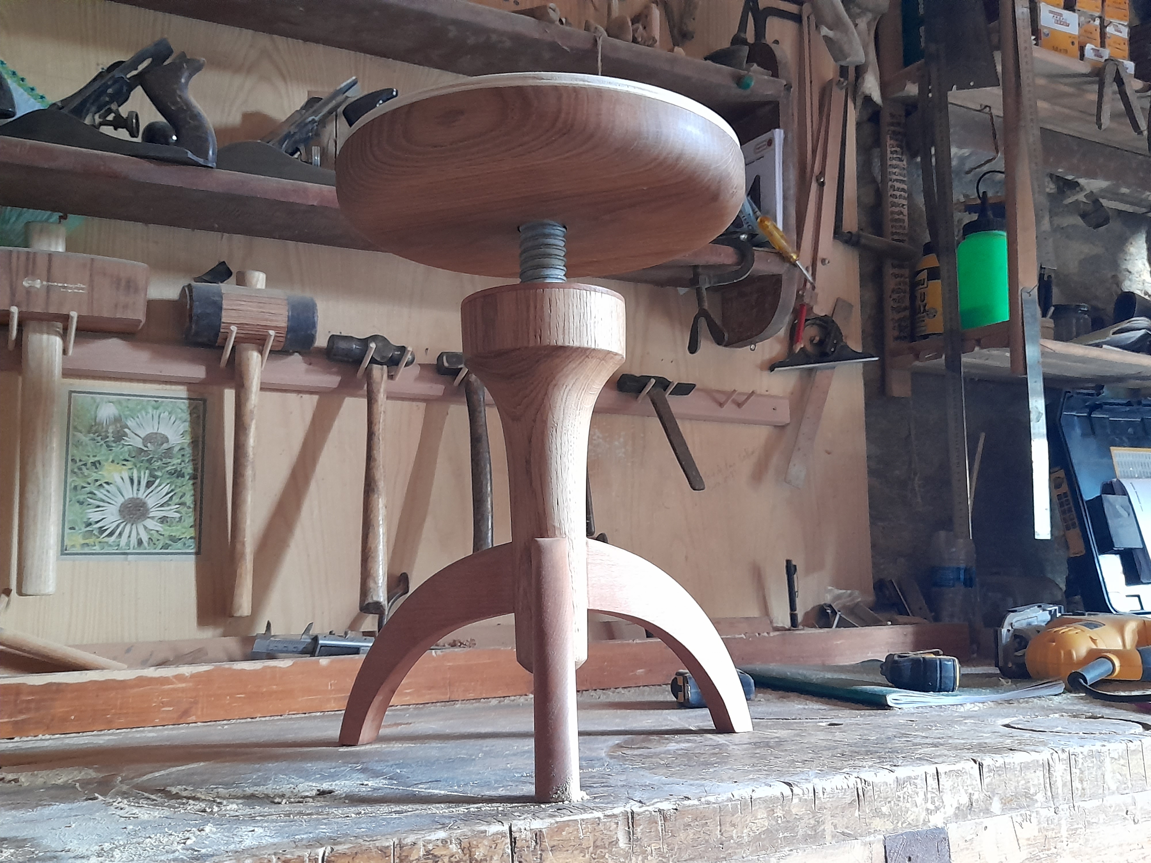

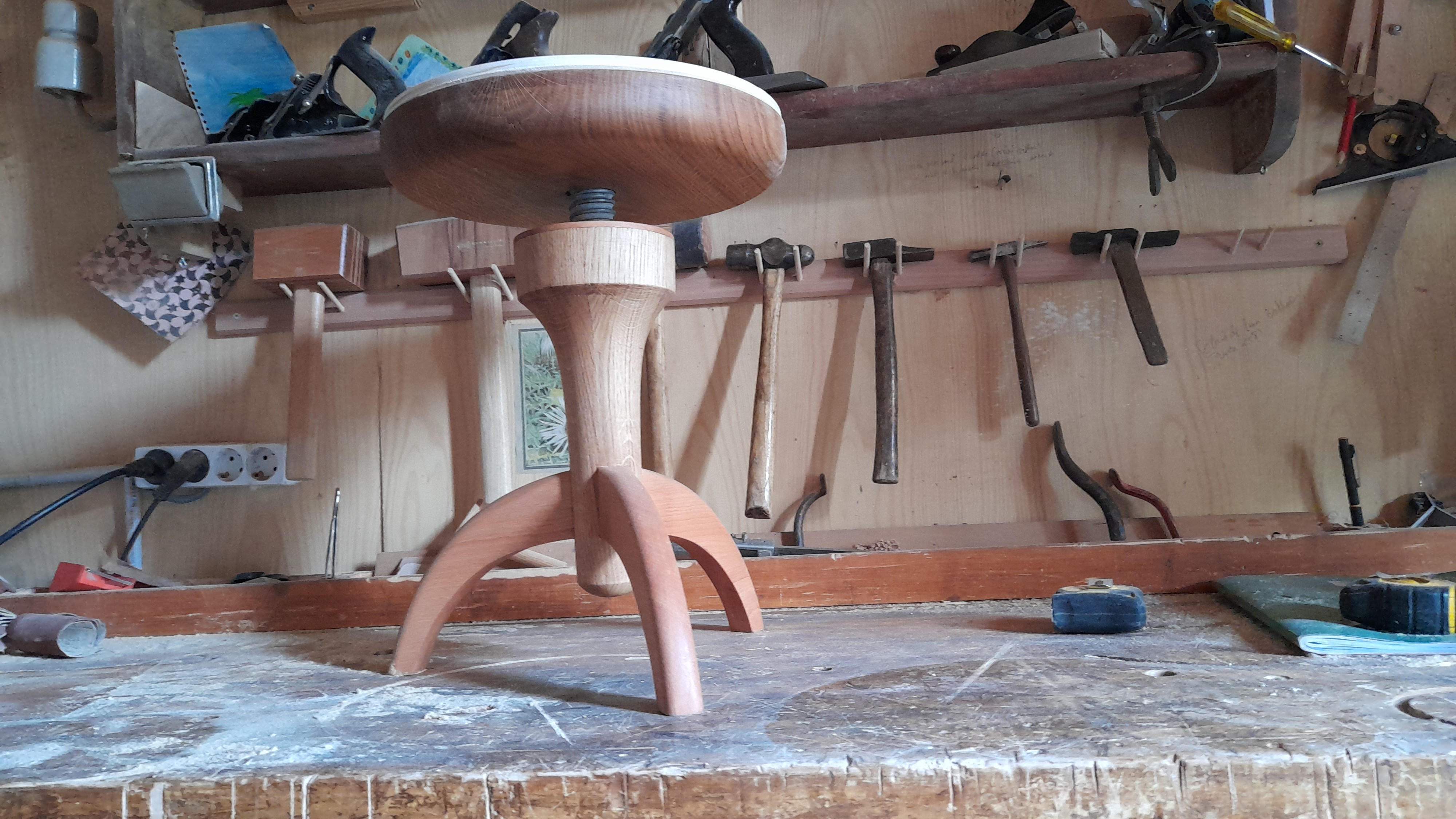

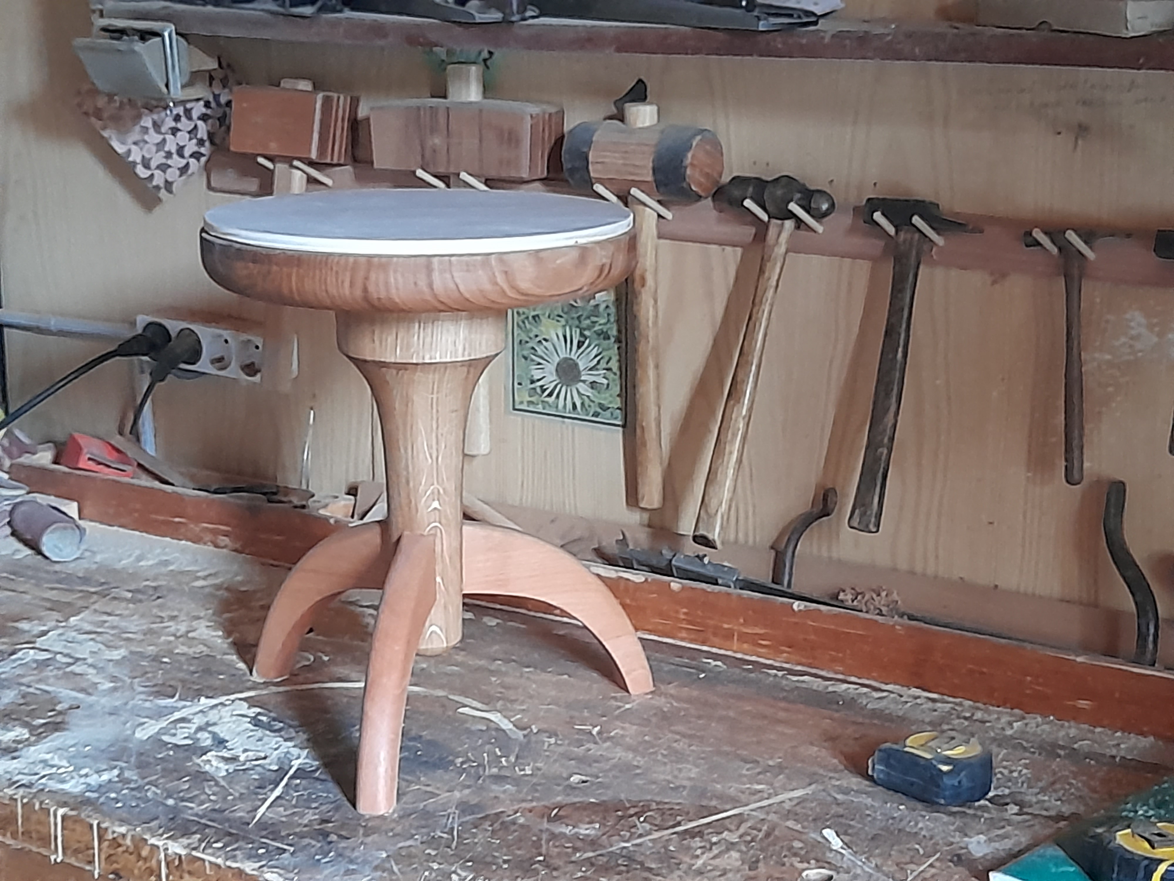

pues ahora que tenemos puesta la vista en marte, cuelgo fotos de un taburete con aires de star trec
Que chulo.
Que maderas??
Muy bonito. Diferente.
Pero cuéntate algo más.
Asiento.
El roscado ¿ande ha salido?
Acabado.
Pues queda un taburete marciano muy resultón!!!
esta echo con puntas sobrantes de tablones, roble europeo y haya vaporizada para las patas.
La rosca es una pata de andamio reciclada,
, falta tapizar, pensaba con alguna piel, y ahora si, vamos con las bromas
empiezó yo
ah, acabado con finishing oil de Liberon, siempre que es posible uso este

Me encanta el taburete. Bonito y funcional. Algo así tendría que hacerme yo, que no tengo nada para sentarme en el taller.
La hembra de la pata del andamio la has embutido o la has roscado?

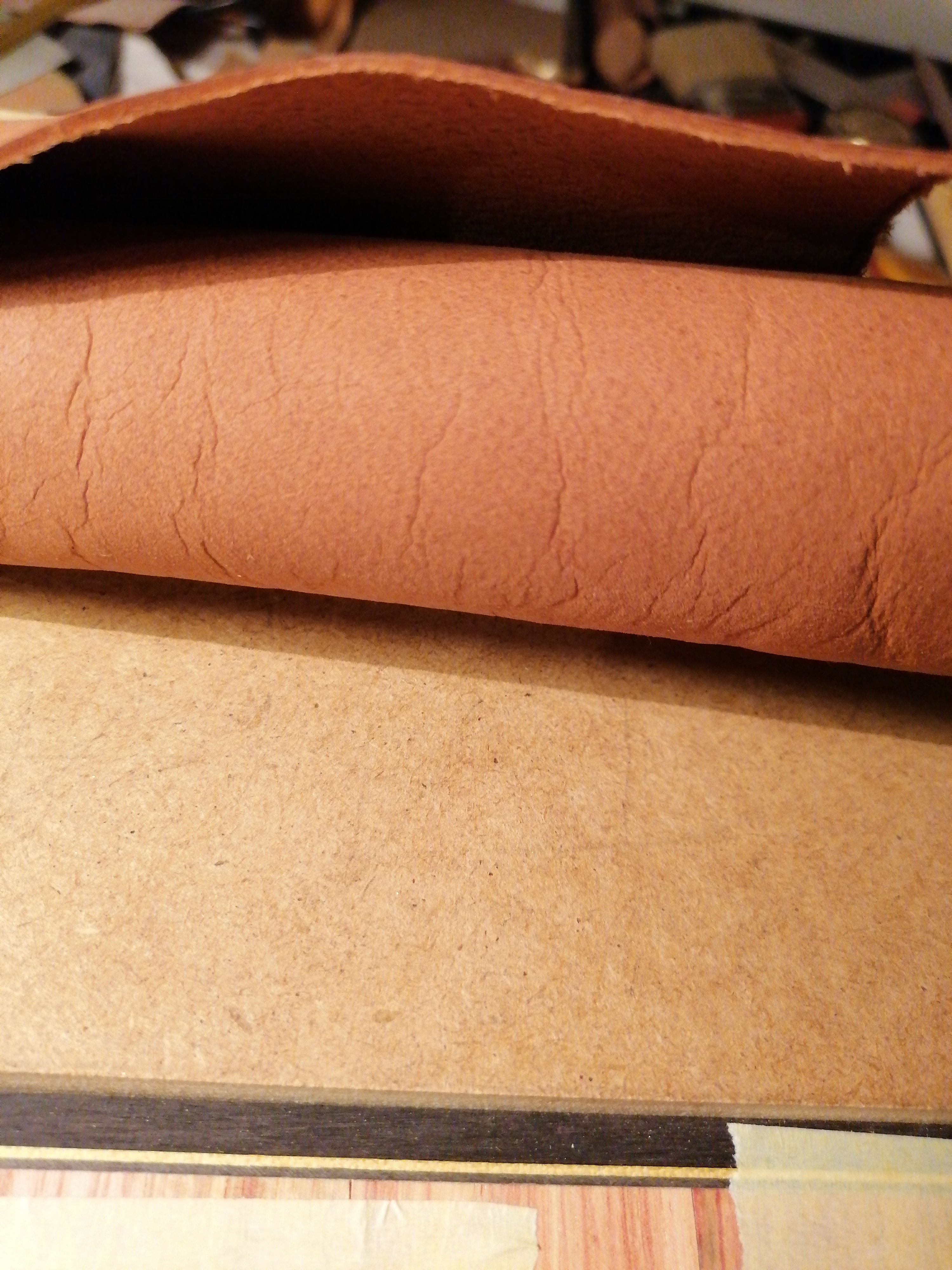

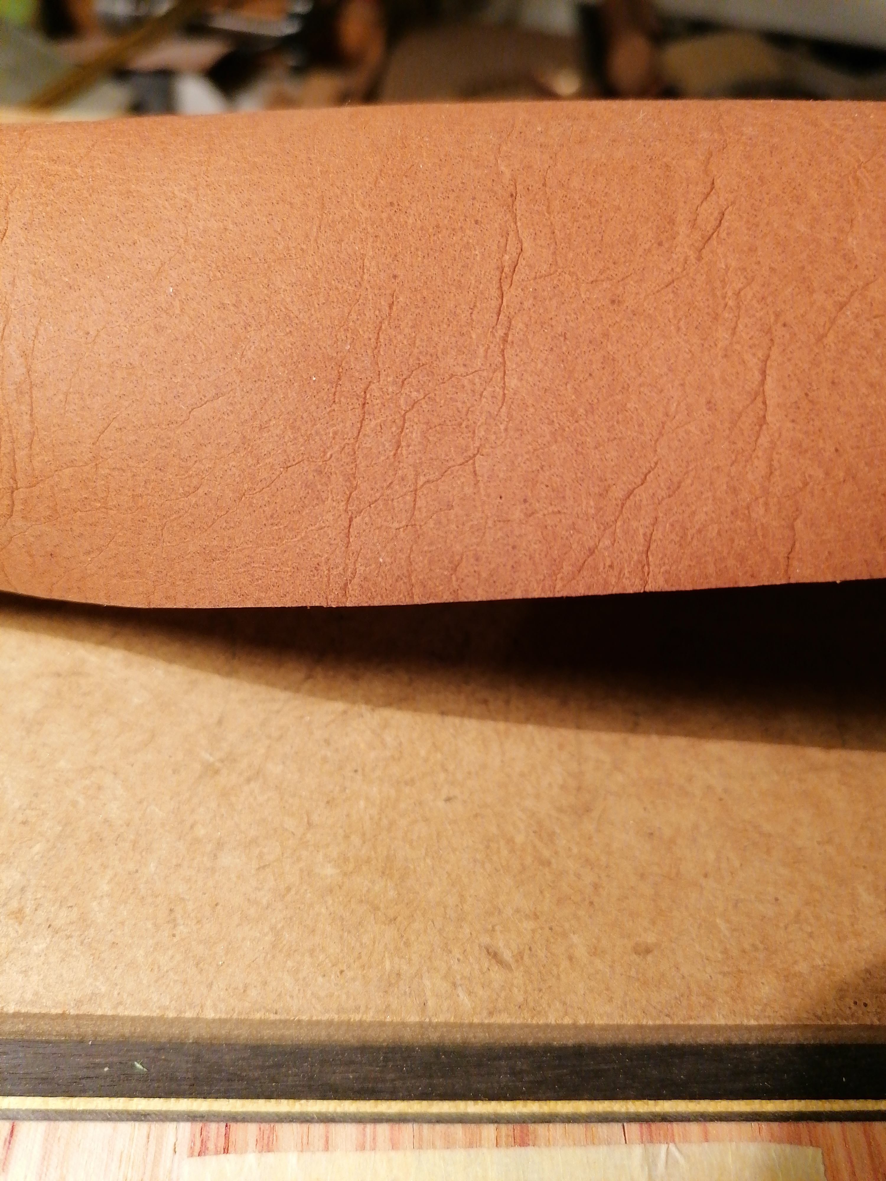

La piel de cabra ahora te haré una foto. La de cerdo tiene como un moteado similar a la de avestruz pero mucho más pequeña.
Fijate que hace poco, alguien del foro estuvo interesado en un sistema asi para regular la altura de un asiento; no recuerdo quien.
la hembra va embutida i atornillada

Hoy hay pocos que utilicen piel para tapizar.
La de cabra es muy fina, elegante y resistente.
A ver si te pongo la foto que tengo una.
Ves fina, como una gamuza con más cuerpo. Color tostado. A mí me gusta mucho.
