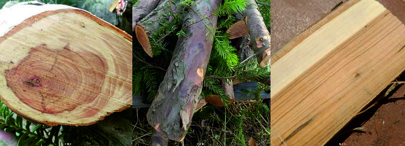

Hola de nuevo,
este verano mi vecino podó un tejo grande de jardín y me regaló las ramas.
Quería haceros unas consultas:

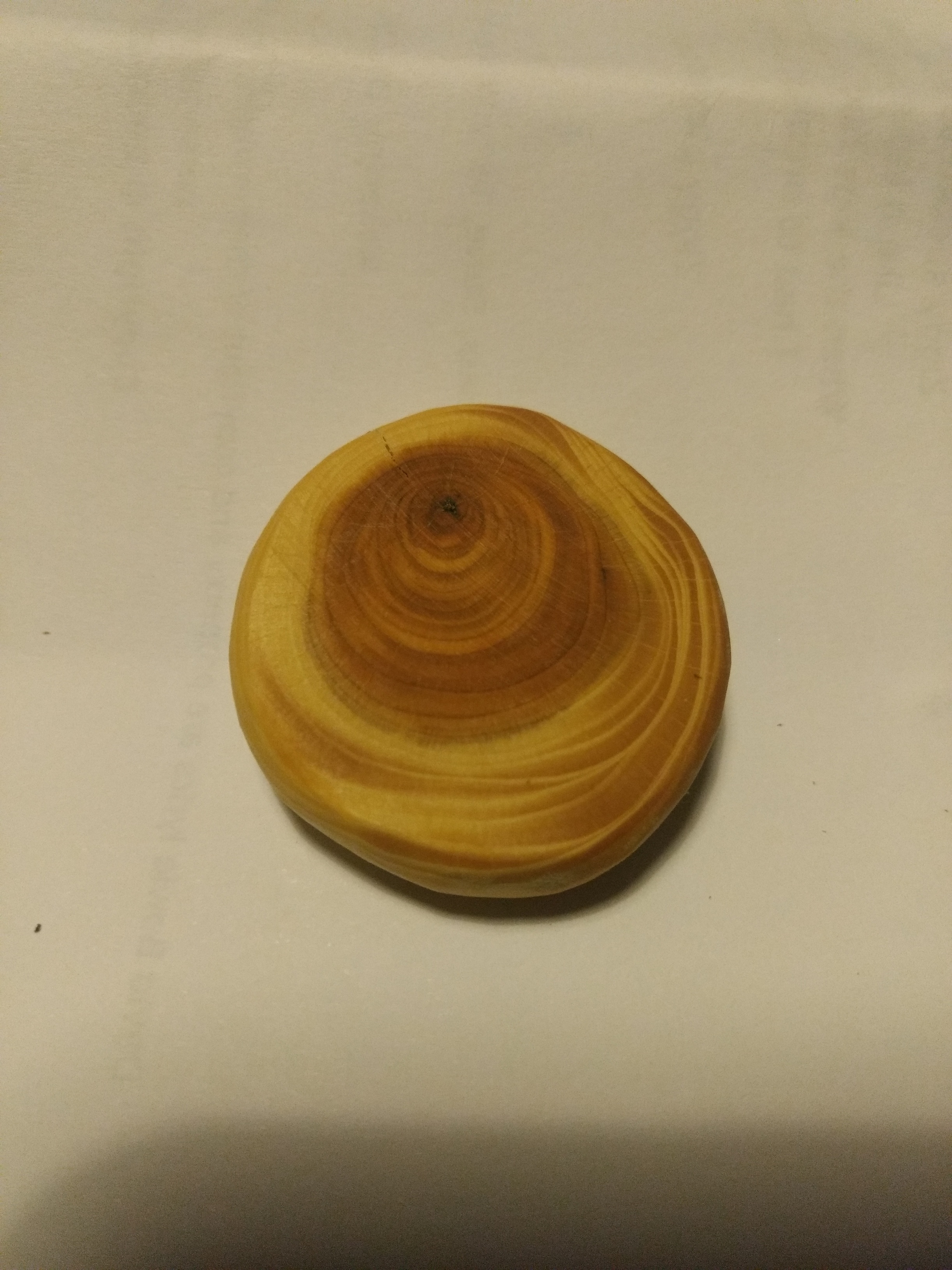

-estuve tableteando y lijando hasta que me acordé de su toxicidad. Alguien tiene alguna experiencia “desagradable” en relación? No tengo grandes sistemas de aspiración y optaría por trabajar al aire libre al máximo posible.
-en relación a su toxicidad también. Desaconsejáis usarla en objetos en contacto con la piel (bisutería por ejemplo).
-algún trabajo interesante con la madera (yo trabajo objetos pequeños, generalmente)
muchas gracias

Viendo los trabajos que se hacen con su madera (mangos de cuchillo, mesas, hasta cuencos torneados!), creo que la voy a guardar para trabajarla con muchísimo cuidado, aunque cada vez que la tocó le echo bastante paranoia😱
