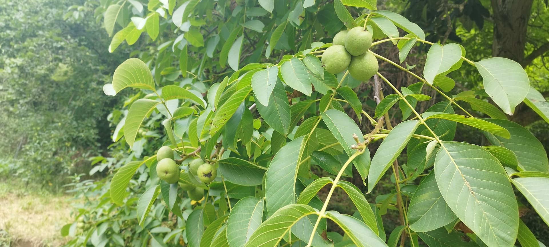

Se decía que que ni san juan ni san pedro te podian ver, o sea a la inversión de sabía, o al solsticio, …en fin ahora valdra también.
Se ven las bogas de las nueces muy hinchadas, y es el momento para recogerlas, cortarlas , secarlas, machacarlas y herbirlas pará preparar nogalina.

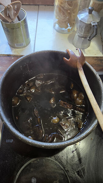

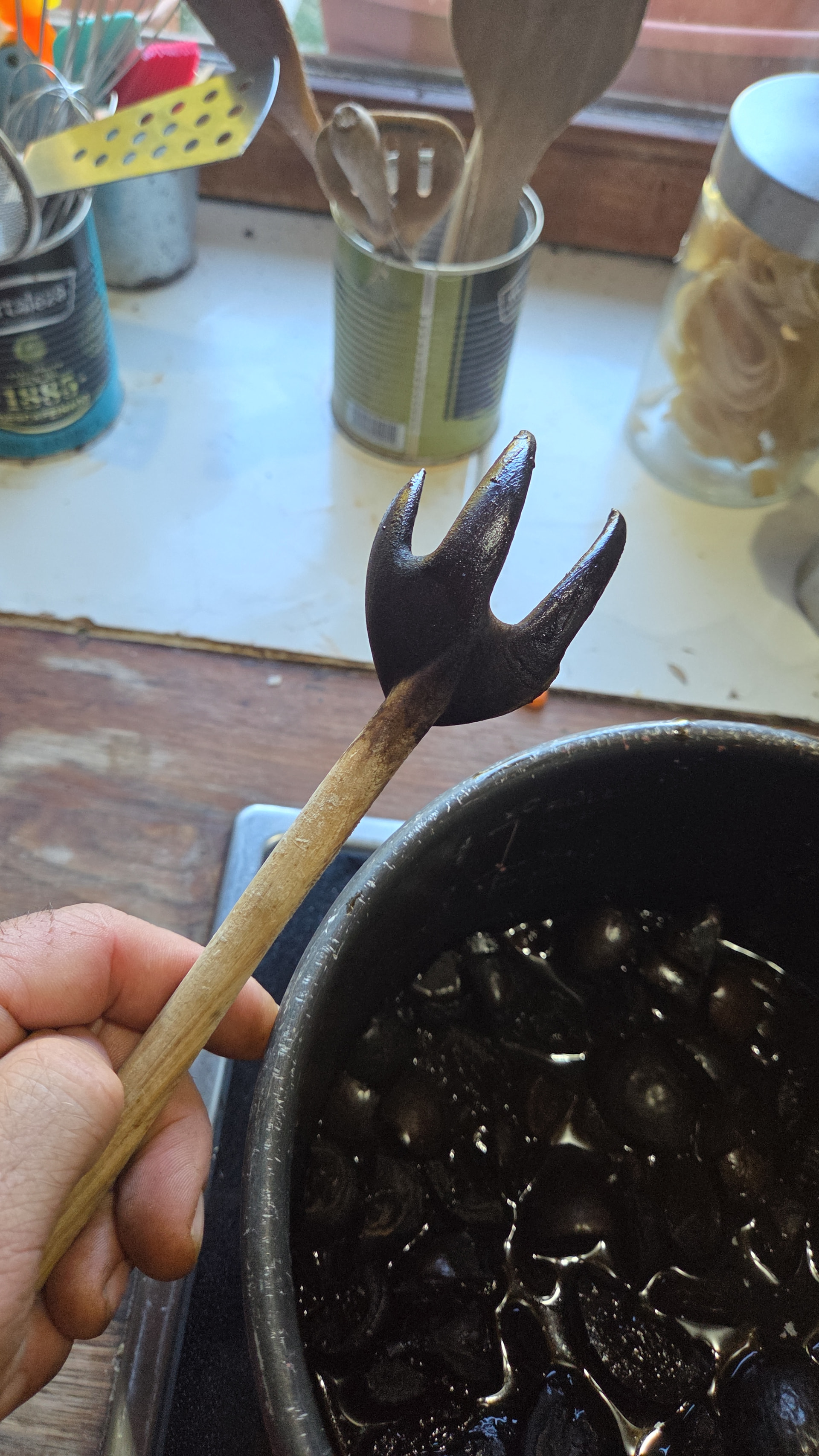

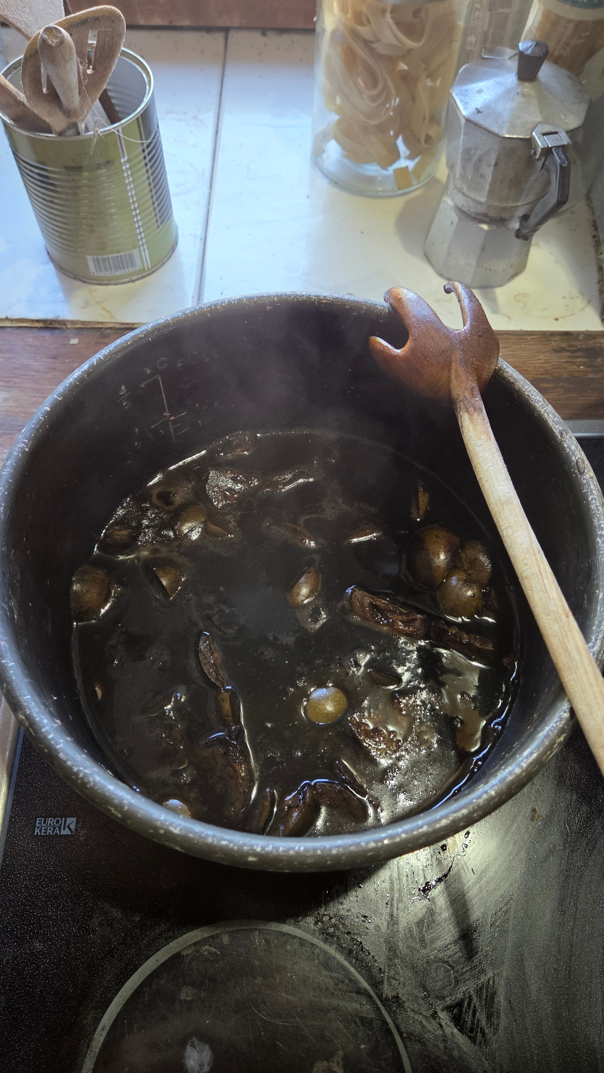

Hirviendolas va rapido, macerando tarda mas, no veo mucha diferencia. La única creo es,que hirviendose puede reducir (concentrar los pigmentos) pero la pota que sirve para calentar igual no sirve luego.

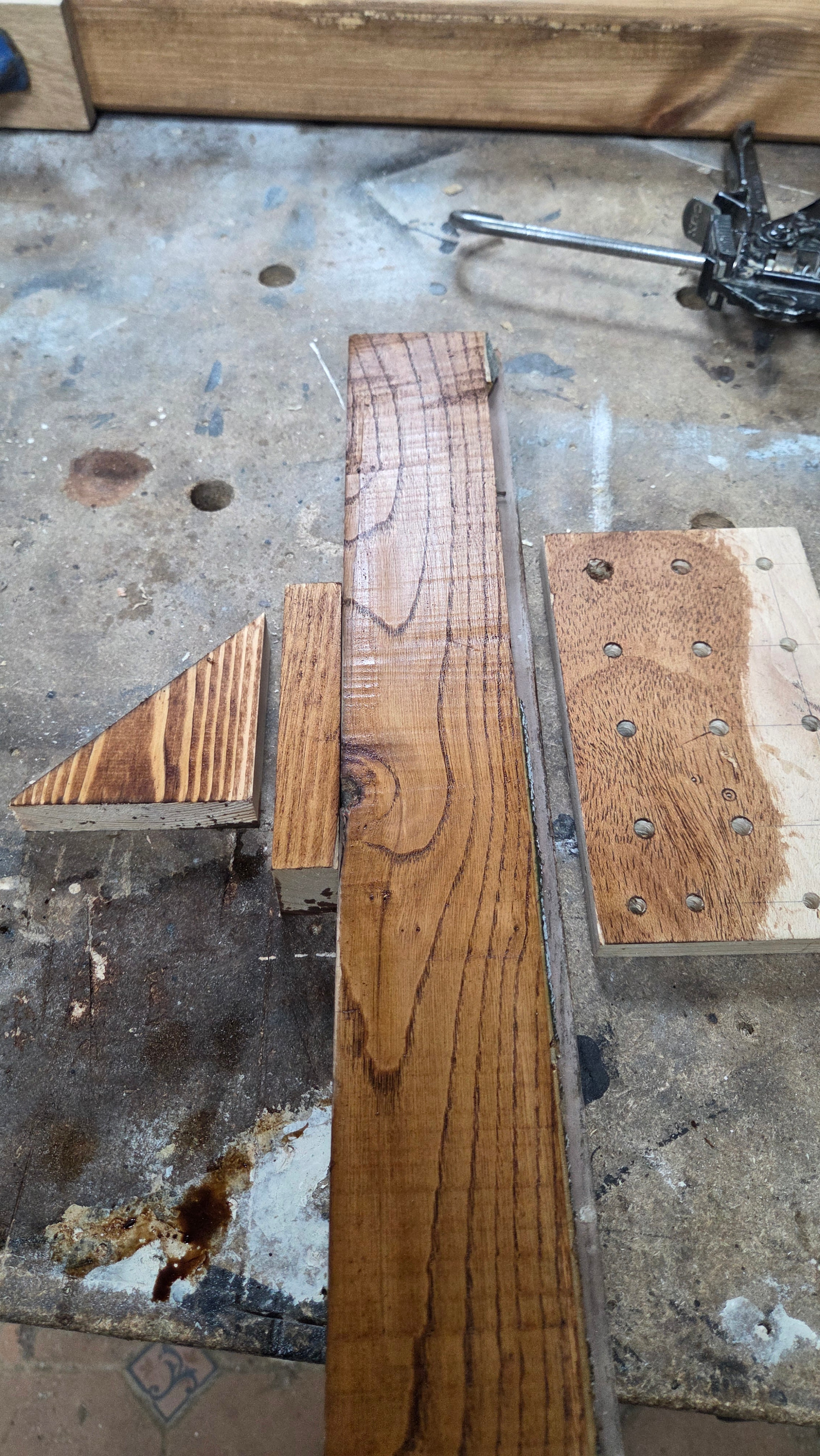

Sobre, pino, castaño dos veces, y CP de chopo.
Mola este lado un poco rojizo que tiene en esta,epoca, el clasico de bogas (la funda de la nuez) es mas gris sucio. No queda brillante, lo probe y saqué la foto.
Queda muy bien la verdad, ahora, yo no noto diferencia con la que se vende en polvo y mezclas con agua yo es la que uso mucho
