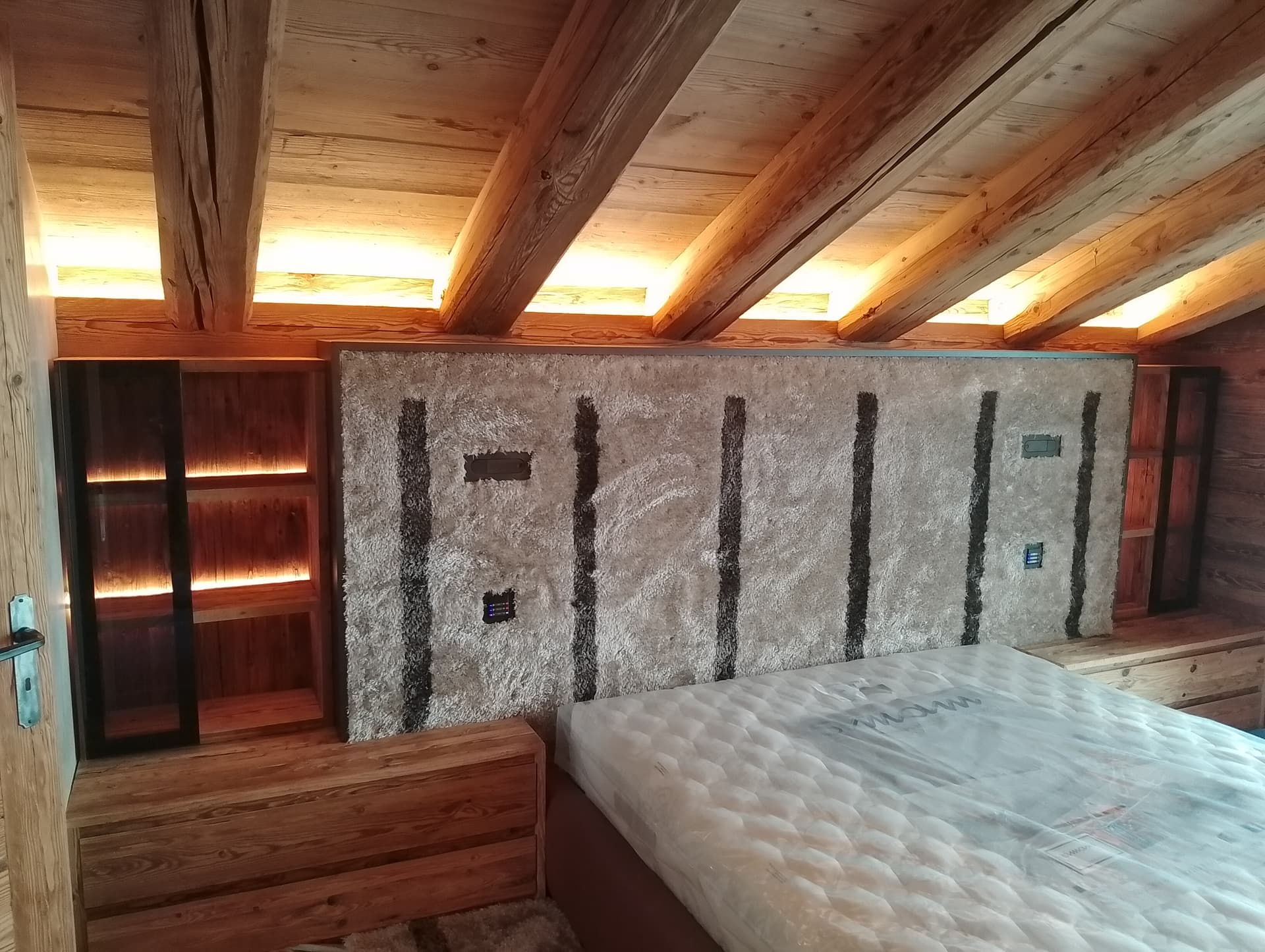

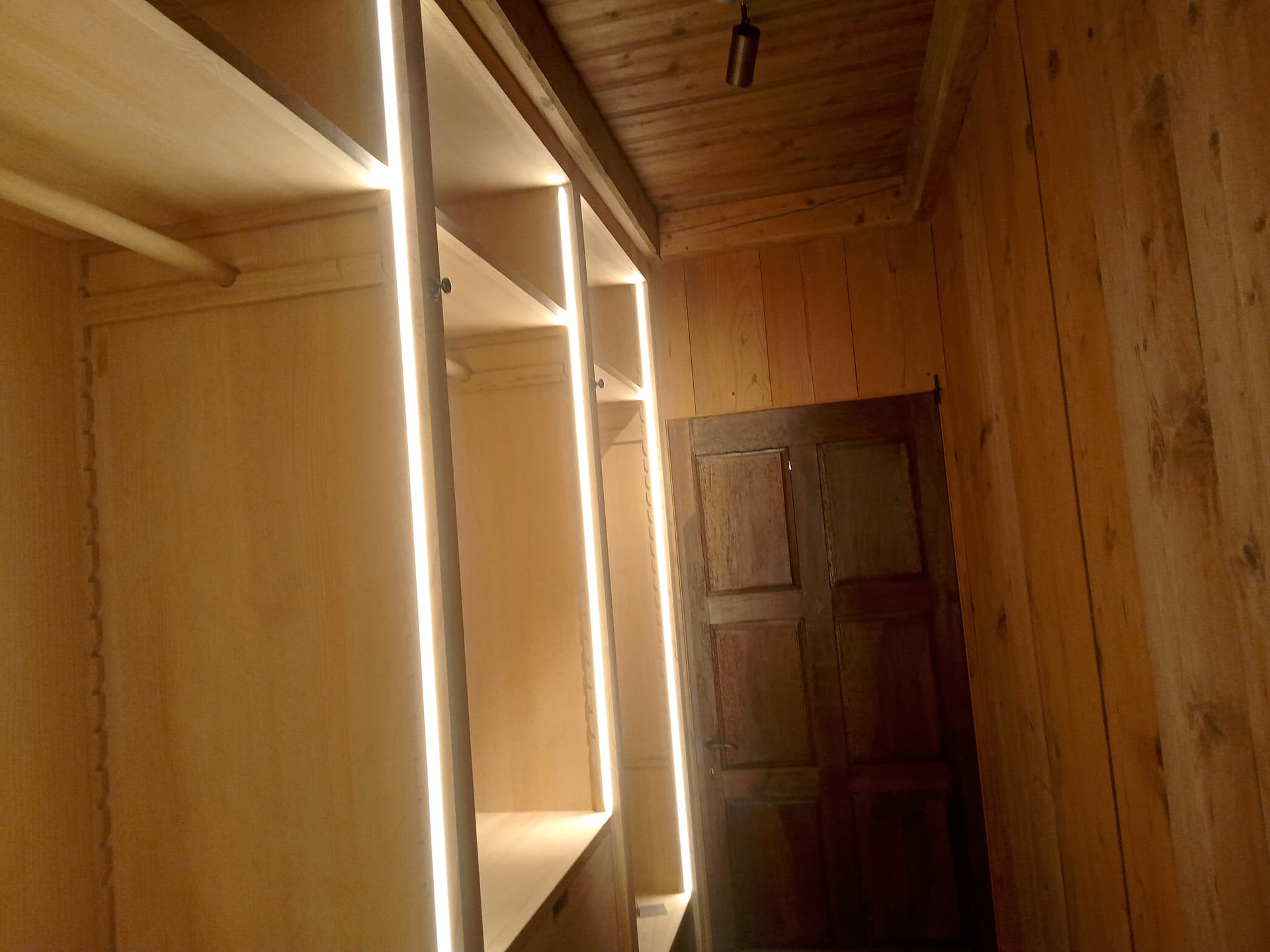

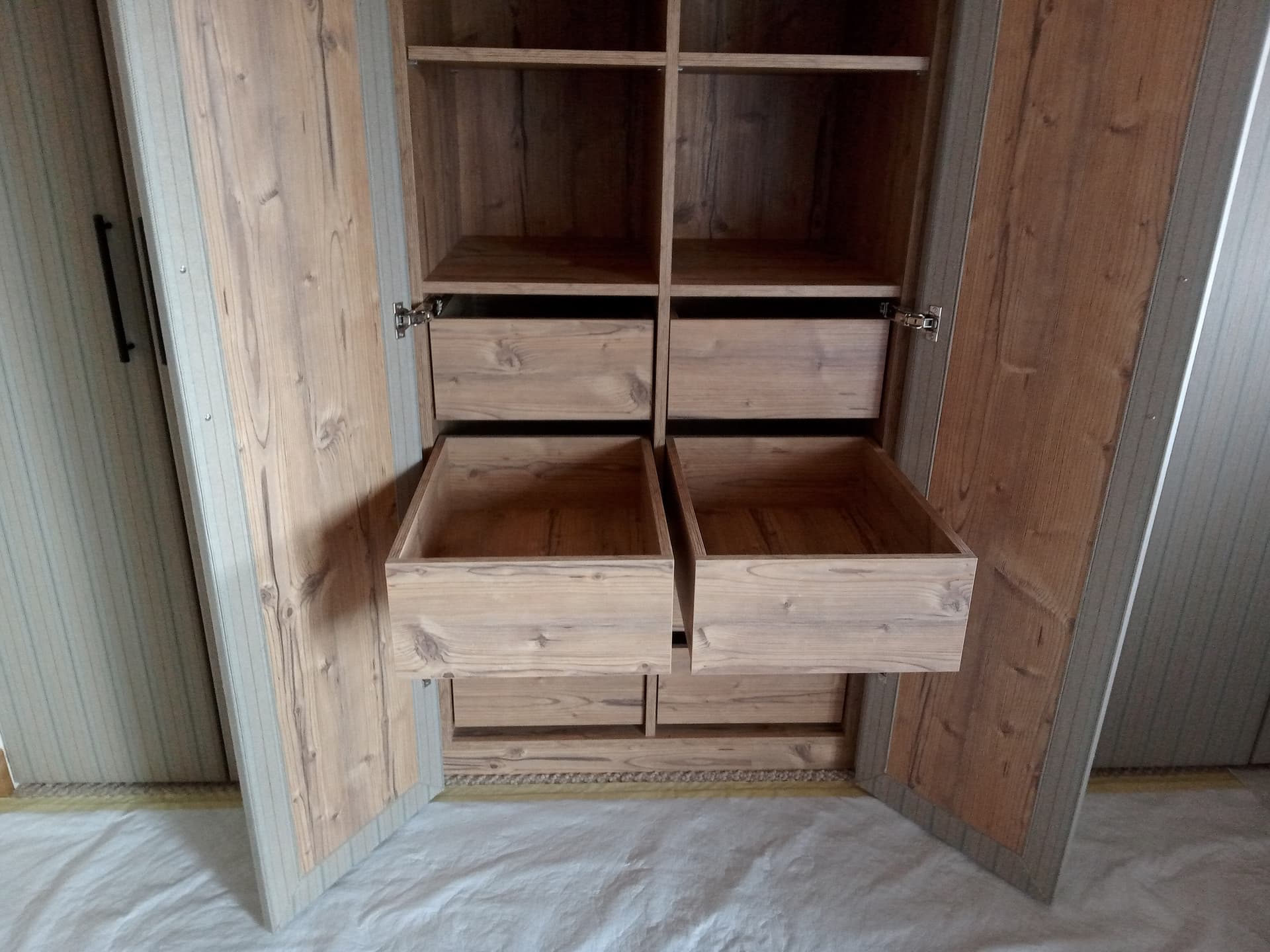

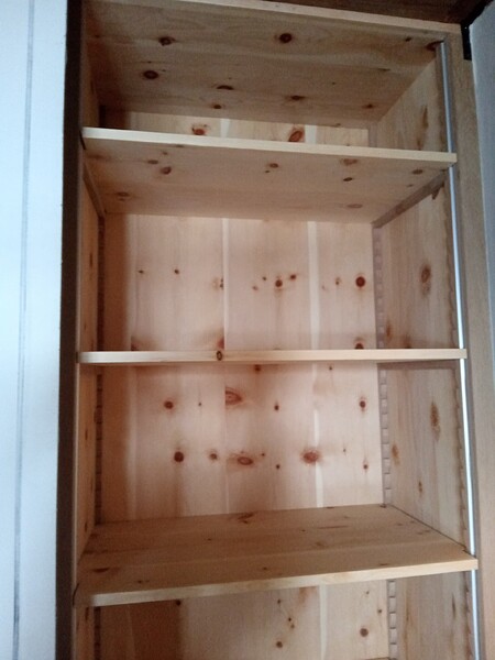

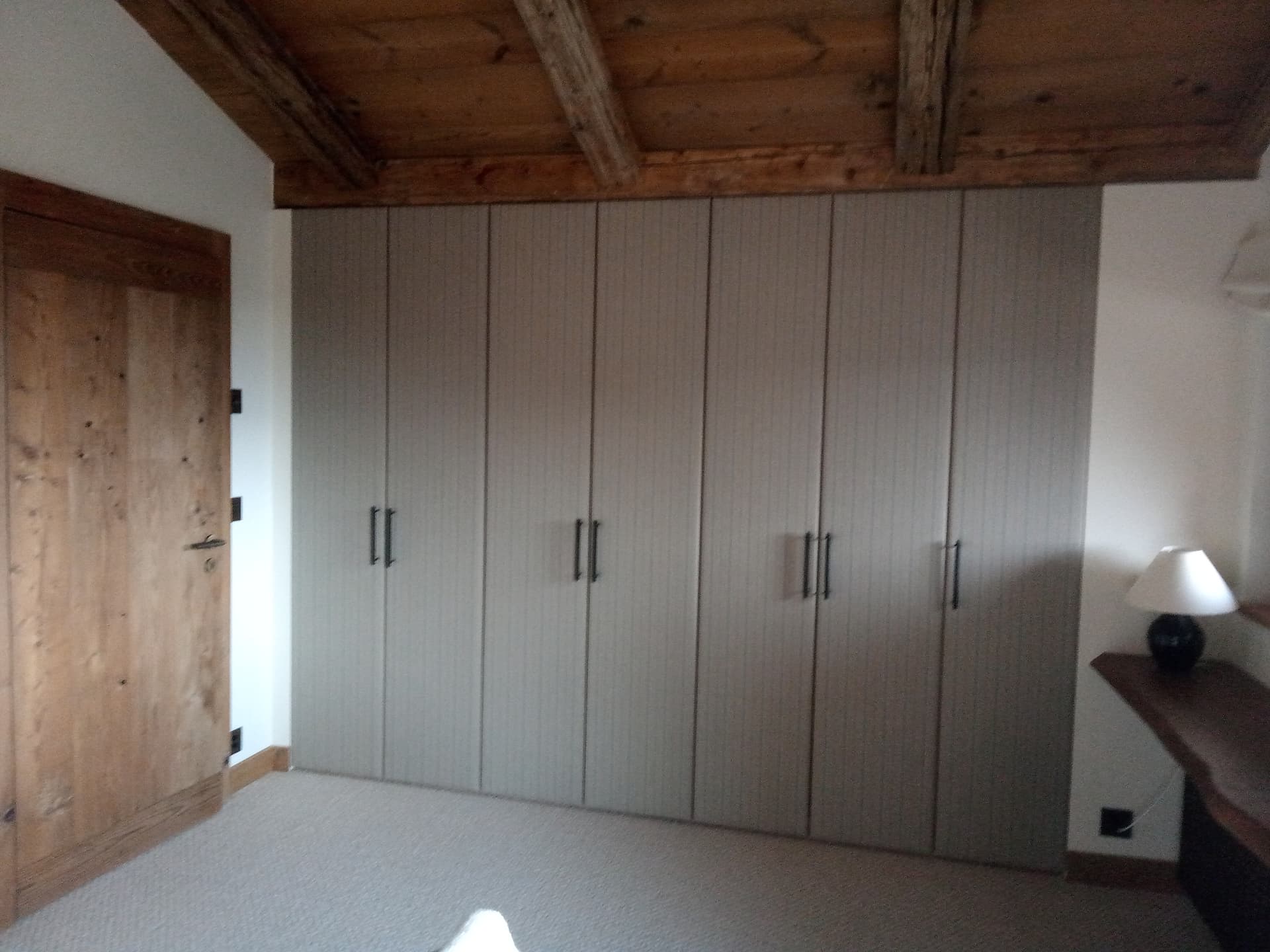

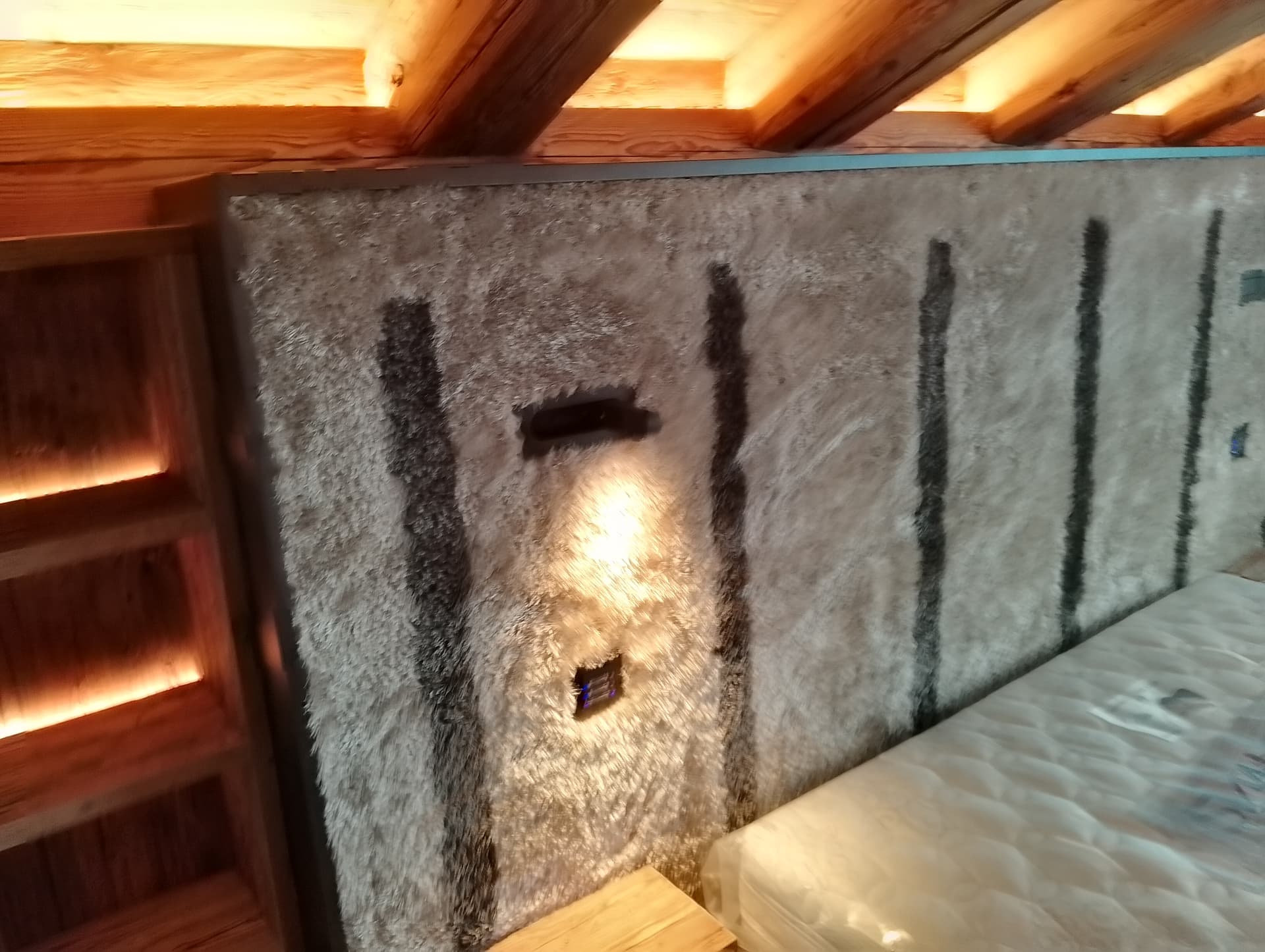

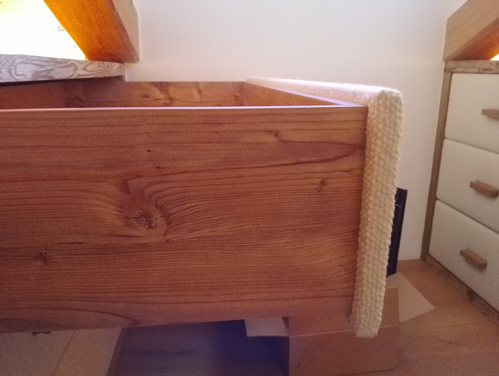

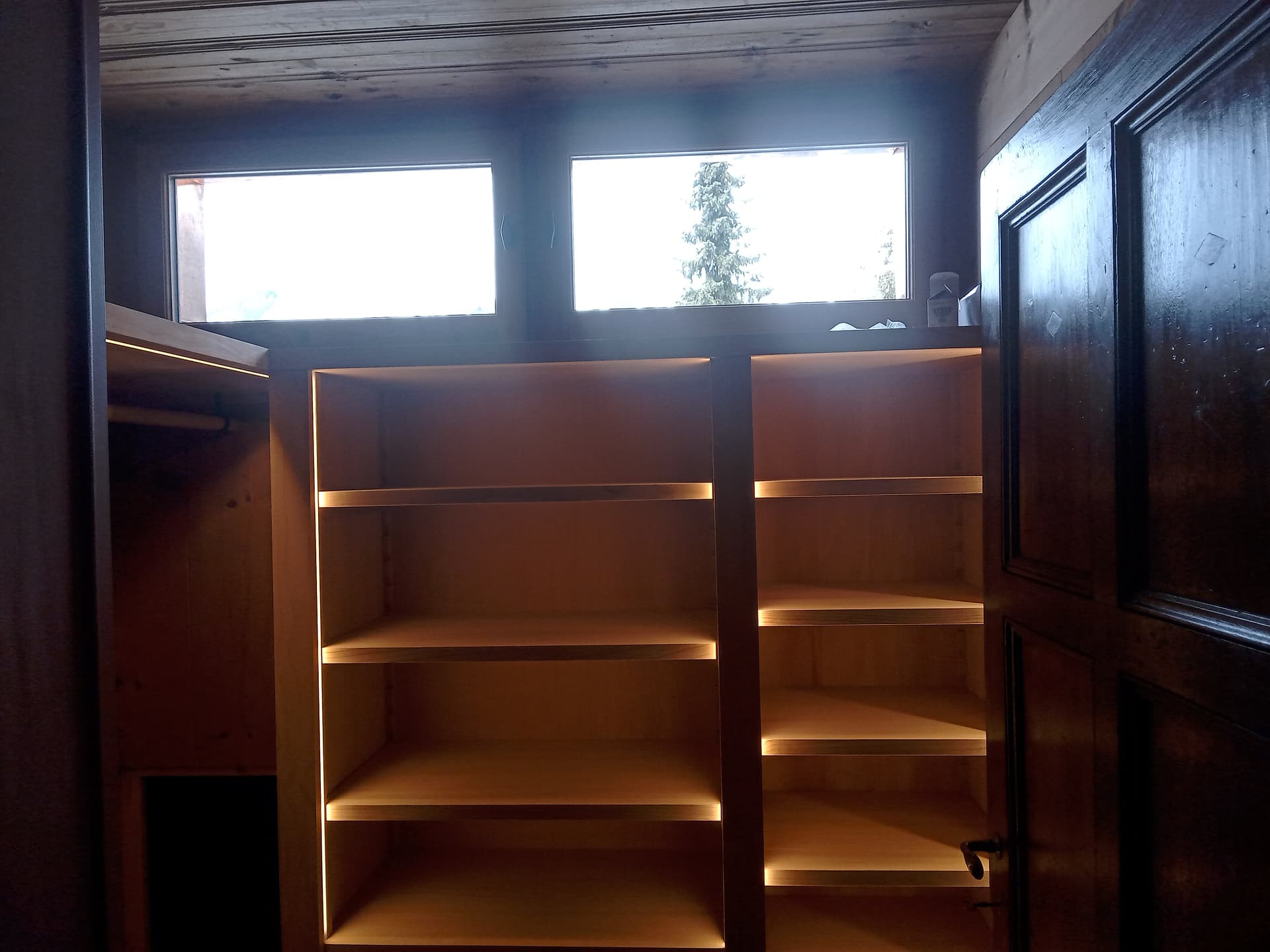

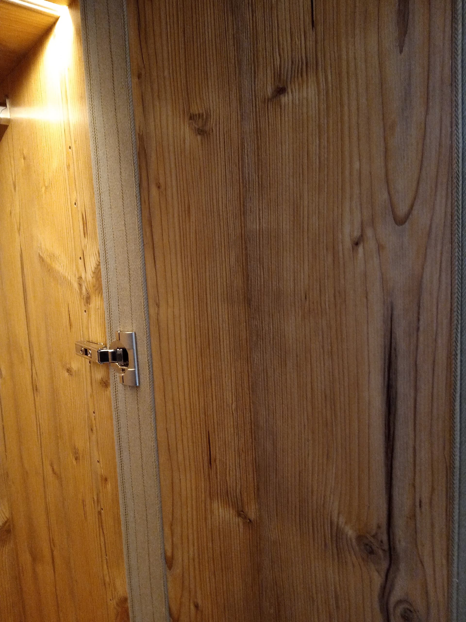

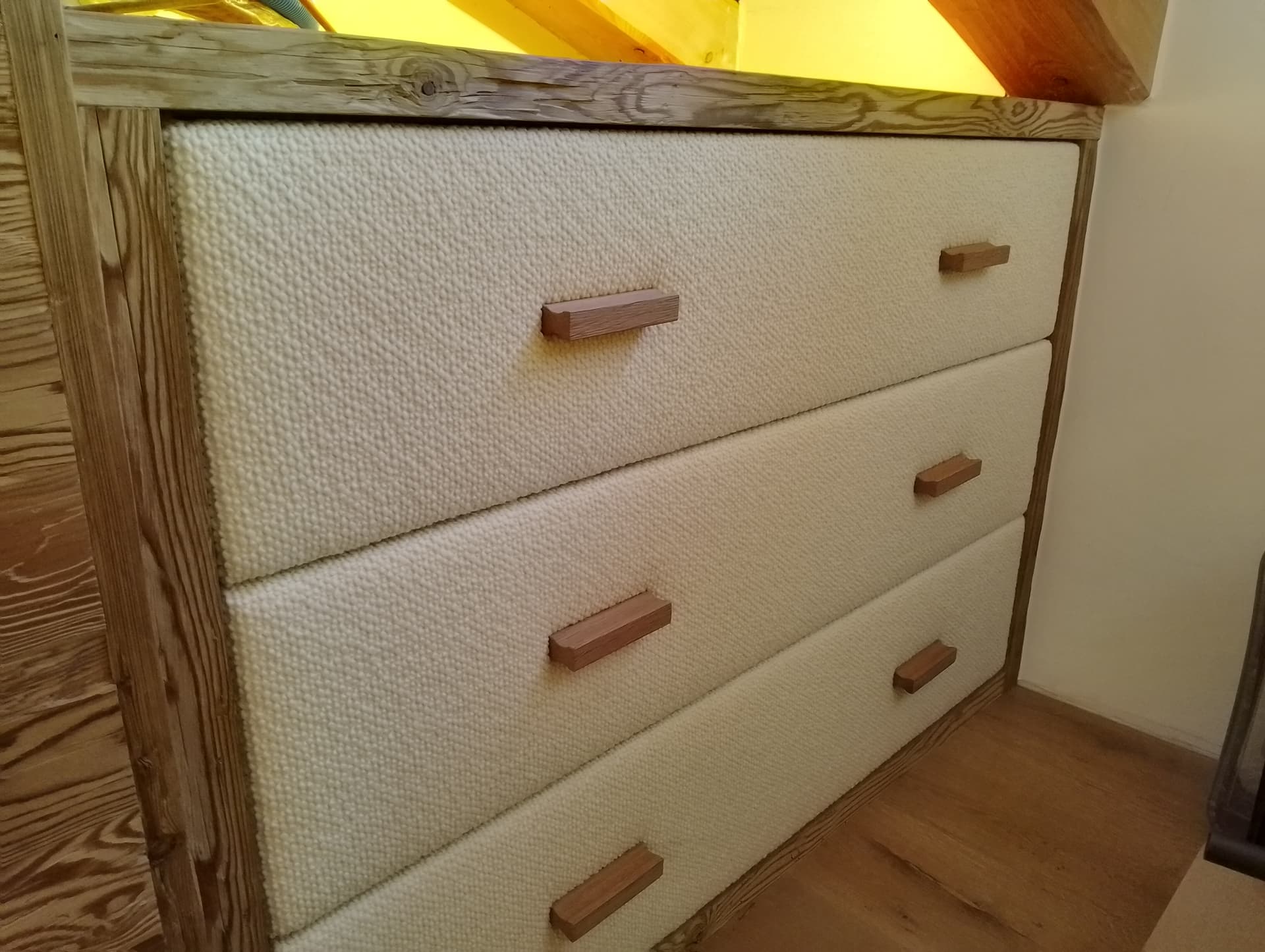

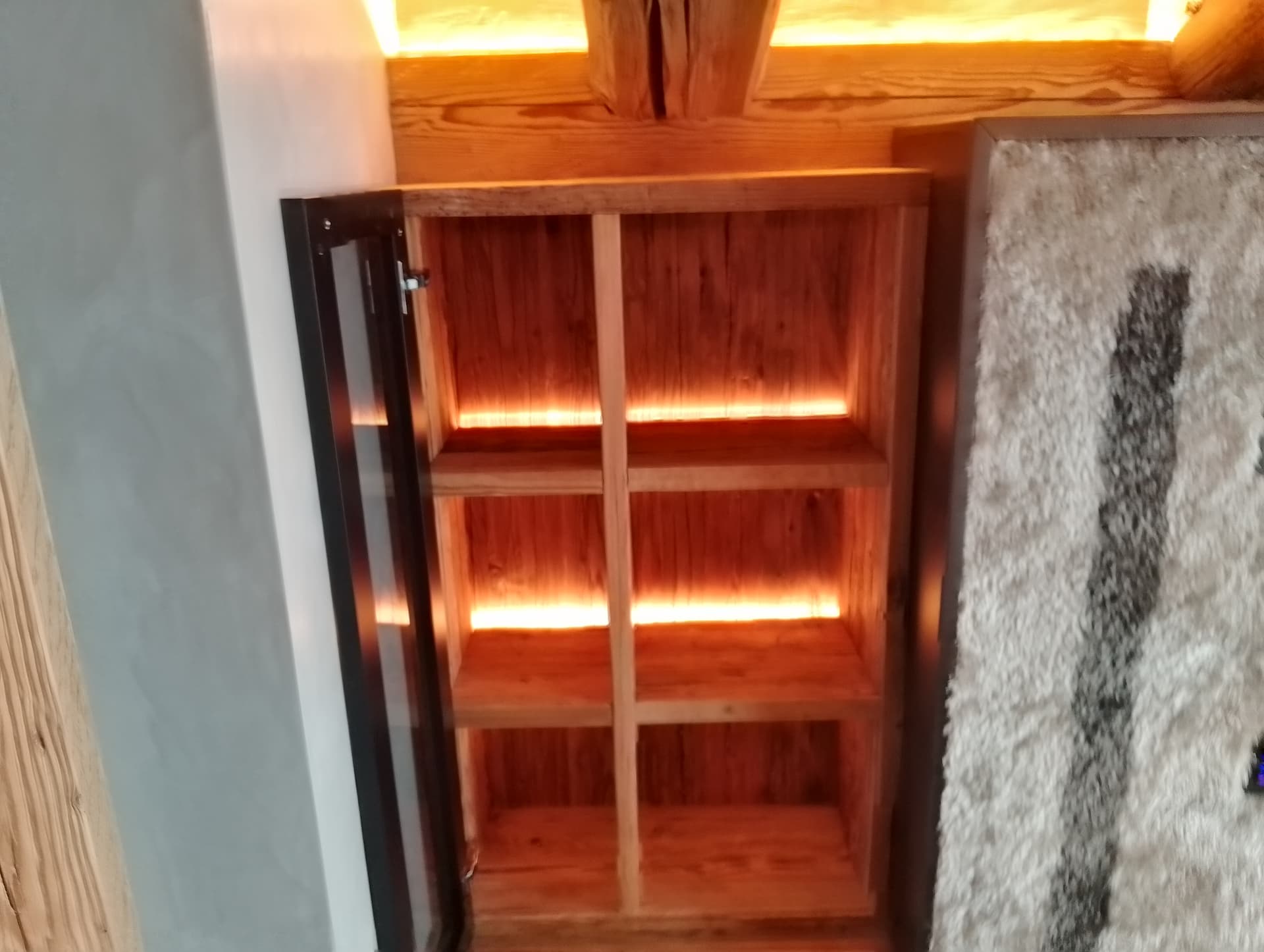

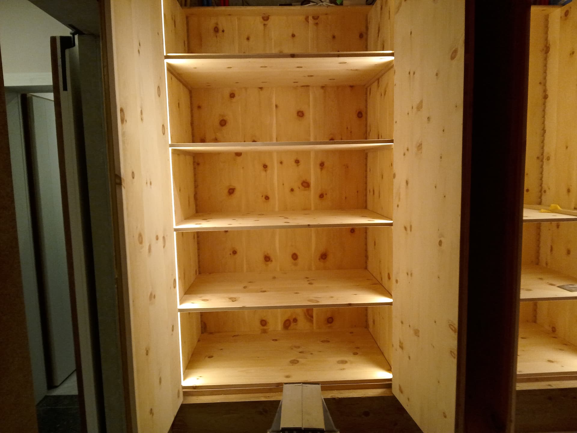

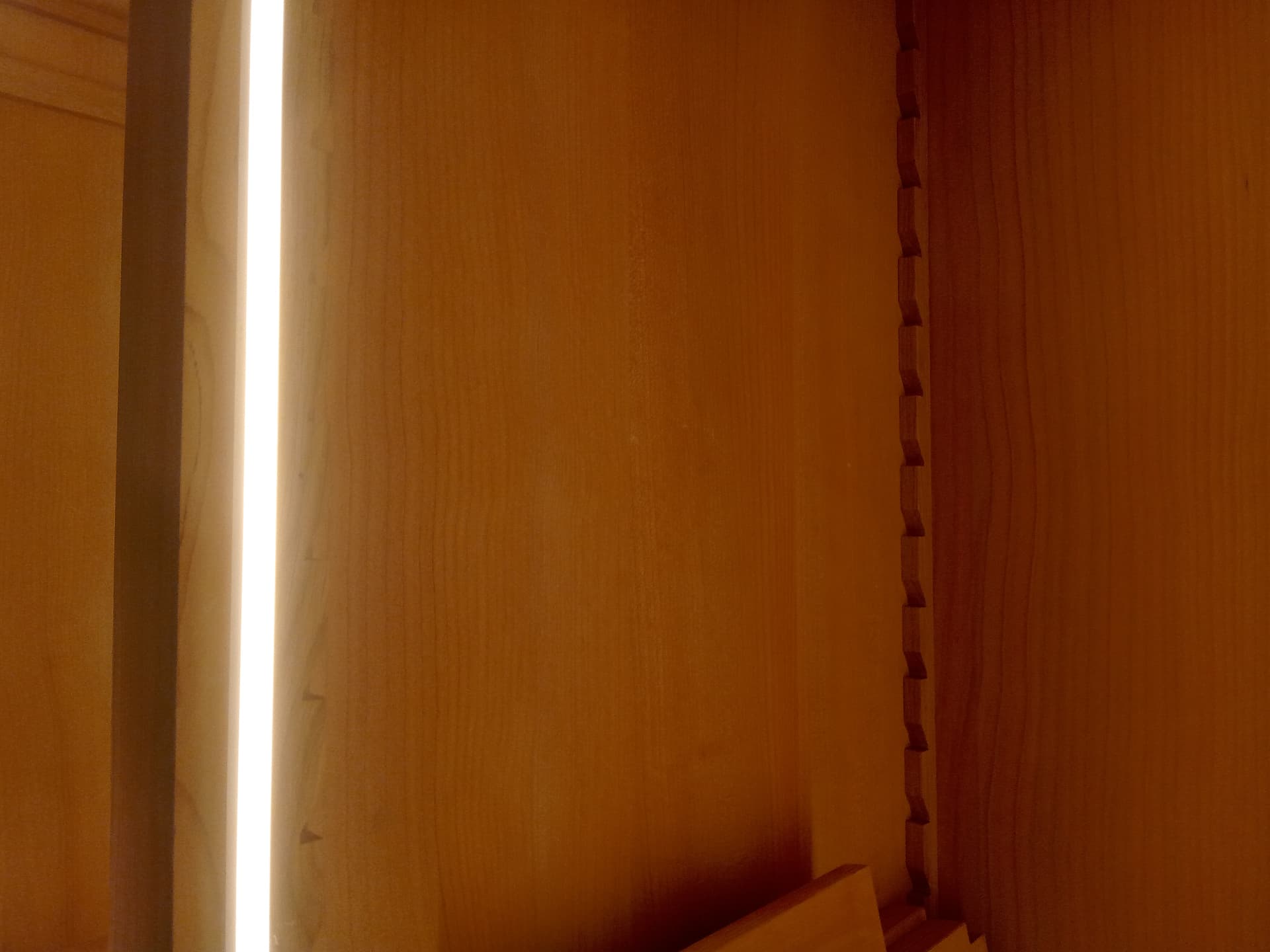

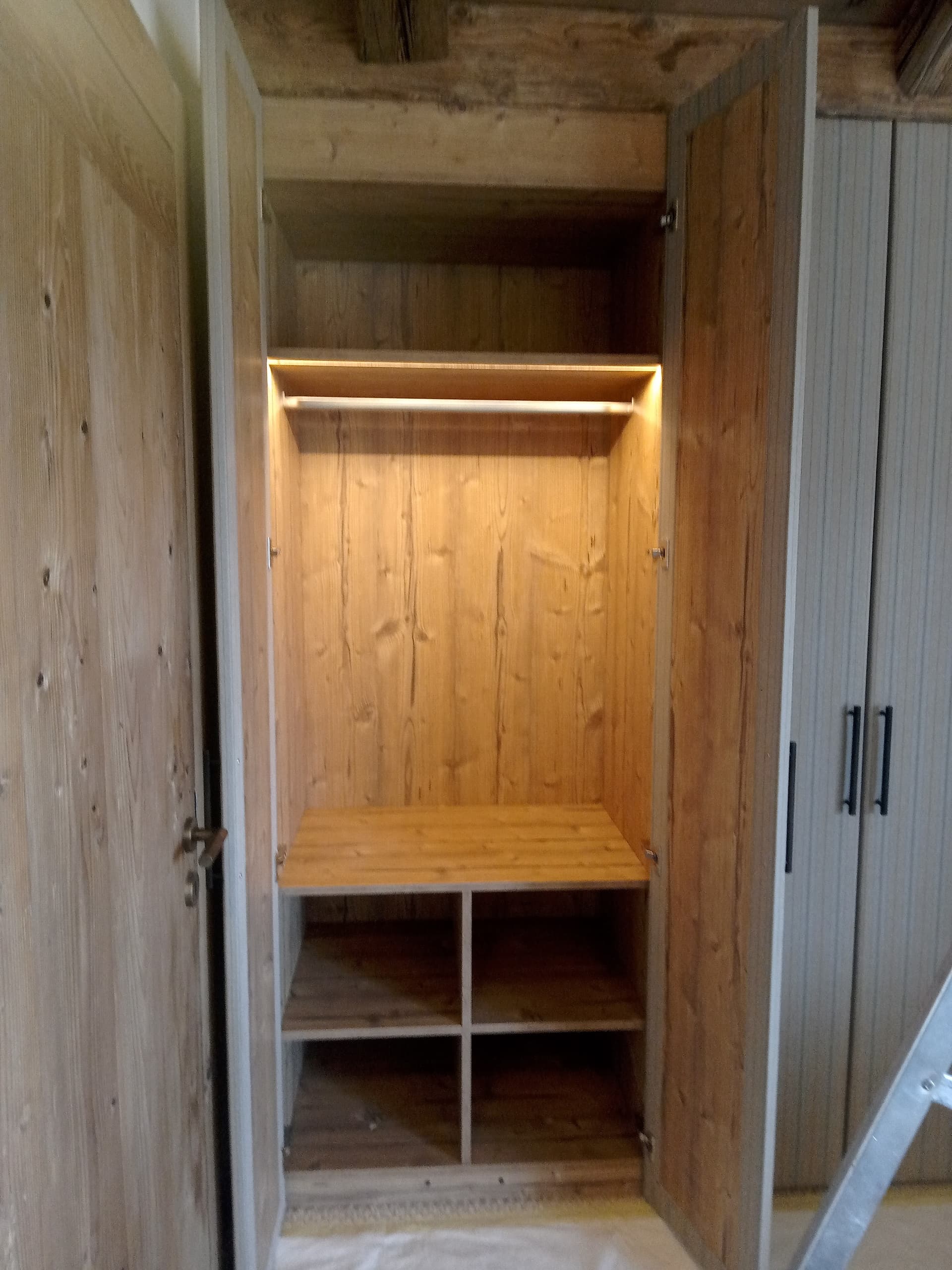

Buenas tardes, unas fotos de interior de melamina, y otros de rechapado, puedes combinar madera con , melamina, como dice virutasibz, puedes poner el canto en madera maciza y das más resistencia al estante , los leds ponlos a los costados , asi puedes mover los estantes

Muchas gracias por tomarte la molestia. Es muy ilustrativo.
Una duda: para qué es la tela que está en la zona de las bisagras?
La tela es el acabado del armario
