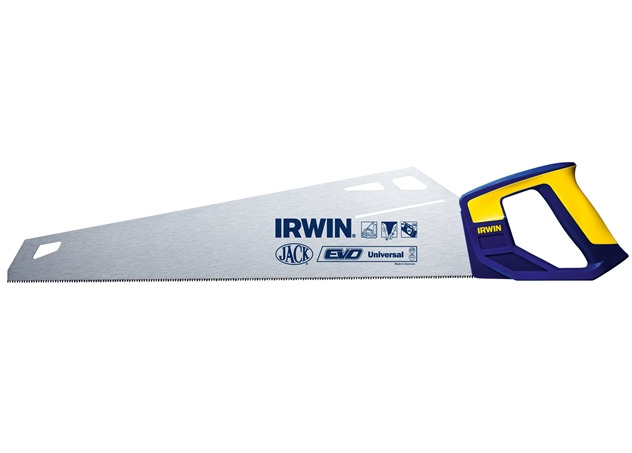

**SERRUCHO IRWIN EVO.**Diseño de mango único – El diseño de mango de cuchilla de patente pendiente, combinado con dientes triplemente rectificados universales y patentados, elimina por completo las uniones y corta prácticamente cualquier material tres veces más rápido que los serruchos tradicionales.
Afilado de diente universal patentado – El afilado de diente universal patentado elimina material rápidamente, proporcionado la velocidad que se espera de una sierra de corte bruto con el acabado fino de una sierra de corte fino en la mayoría de materiales de construcción estándar.
Mango con cómoda empuñadura – Su cómodo mango está fabricado con una resina de alta densidad y moldeado en una empuñadura ergonómica. Este mango es más ligero que los serruchos tradicionales, lo que produce una menor fatiga de la mano.
Perfil de cuchilla – El perfil de la cuchilla tiene una punta cónica para lograr una mayor holgura a través de los materiales y una estabilidad con cada golpe.
Cuchilla de cuerpo grueso – La cuchilla de sierra con cuerpo grueso cuenta con un grosor de 0,85 mm con un recubrimiento de barniz de base acuosa, lo que proporciona un corte más rápido y controlado.
Marcaciones con ángulos de 90° y 45° – Las marcaciones con ángulos de 90° y 45° son rápidas y cómodas; proporcionan un filo recto y fiable para marcar rápidamente las superficies de trabajo.
