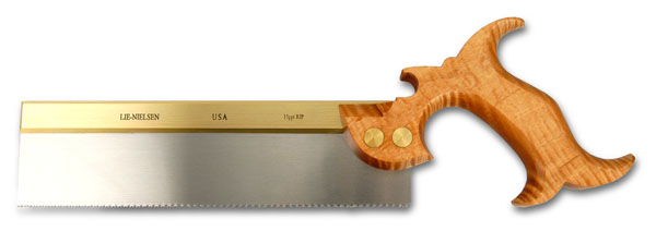

Lie Nielsen:

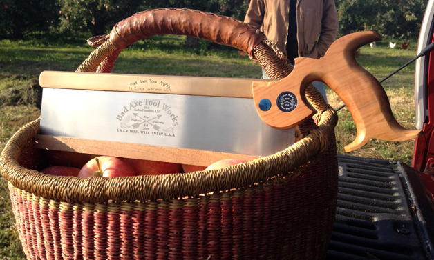

Bad Axe Tool:
Espero que el ángulo se adapte bien a mi serrucho, ambos son muy parecidos, como podéis ver me encantan los mangos tipo abiertos. A ver si soy capaz de realizar el trabajo y subiré algunas fotillos.
