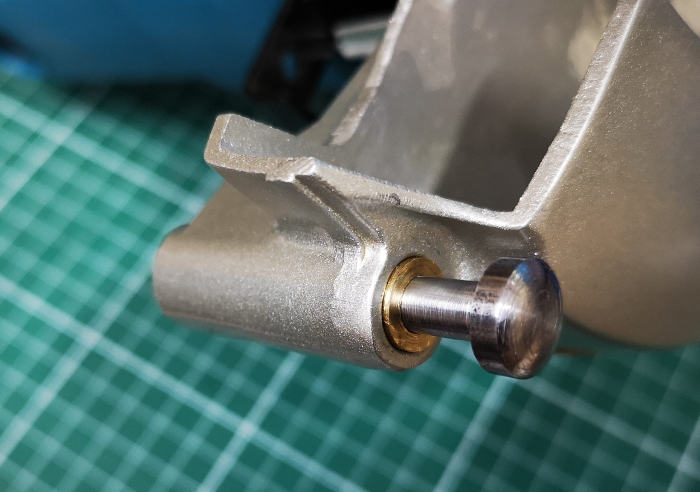

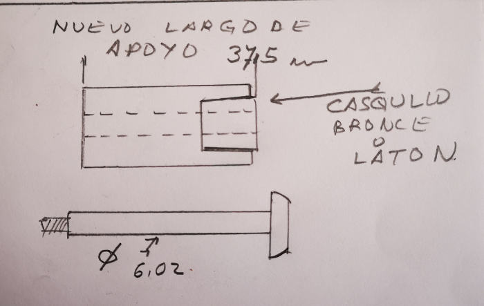

Hace dos días recibí la sierra que había comprado, y aunque en general me gustó, encontré un par de detalles que no me gustaron, uno de ellos es que una vez que ajustas la inclinación de la base, tras apretar las mariposas que la fijan, se notaba una pequeña holgura de aproximádamente 1º o un poco mas.
Para los ajustes reconozco que soy algo caprichoso y llevo mal ver holguras y errores en las medidas, por lo que se me pasó por la cabeza devolverla y comprar otra de una gama mas alta aunque fuese de la misma marca, pero el uso que le voy a dar, es muy poco, aunque quiero que lo poco que la use, trabaje lo mejor posible.

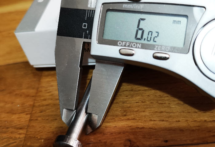

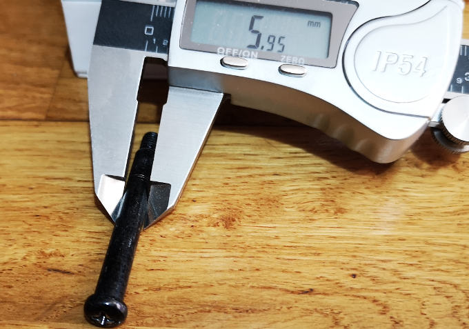

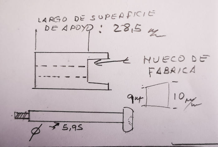

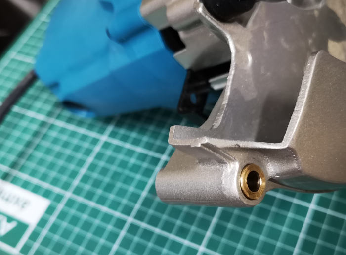

Al final para no gastar mas dinero, la desmonté y encontré que el tornillo que hace de eje para el movimiento de la base, quedaba unas centésimas flojo, y para agravar mas , el agujero de la carcasa de aluminio donde va dicho eje, lleva un vaciado interior que lo hace mas corto que la longitud total del soporte, lo que provocaba una inestabilidad que agravaba la holgura (Hay que tener en cuenta que unas centésimas de holgura en el eje, se traducen en milímetros en el extremo del disco de corte).
Lo del vaciado del soporte, lo solucioné haciendo un casquillo de bronce y encajándolo en dicho vaciado de modo que la longitud de apoyo sea ahora mayor y mas firme, y la diferencia entre el eje y los agujeros, lo solucioné torneando un nuevo eje de acero unas centésimas mas grueso.

Bien hecho Cayes.
Has reparado algo que, coincido contigo, no puede ser otra cosa que voluntario por parte de Makita para diferenciar gamas. Pero es muy triste que las marcas hagan algo así. Lo que tú has hecho a Makita le cuesta 15 céntimos. Pero contigo les ha salido mal la jugada.

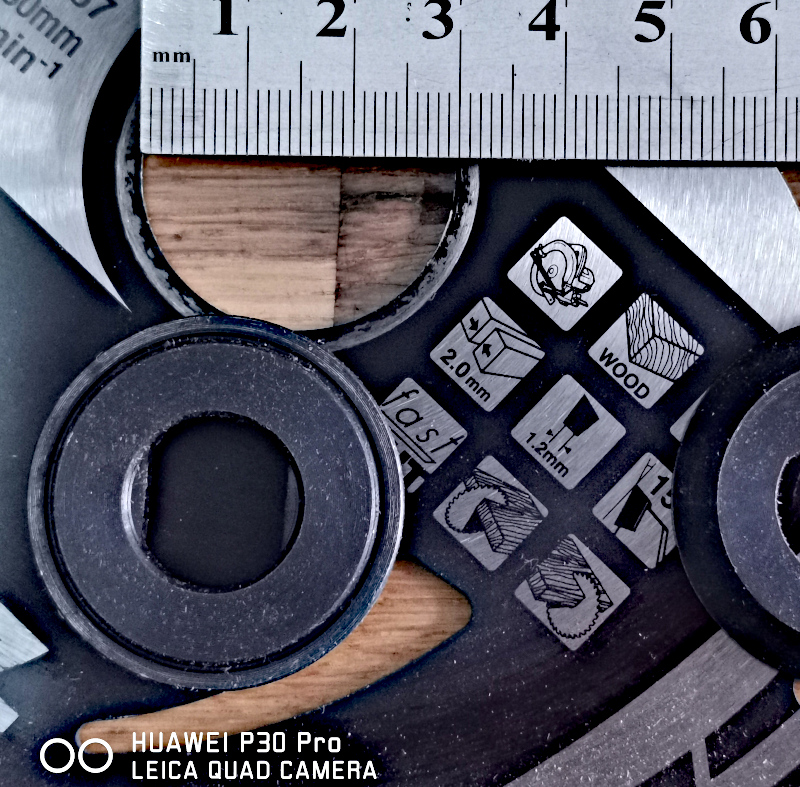

Hola de nuevo Sandvik.
La máqiona ya viene para discos con diámetro de agujero de 30mm, (trae de origen un disco que va bastante bien).
No veo la necesidad de cambiar a otra medida.
(Te dejo información sobre el modelo):

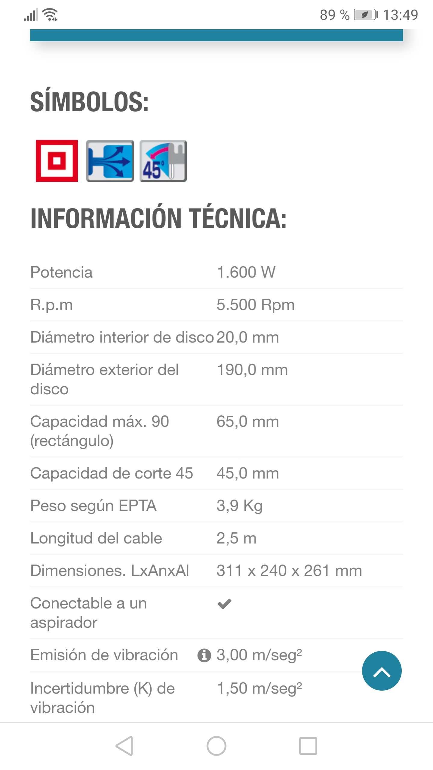

Cada vez hay que fiarse menos de la información de los vendedores, la profesionalidad a veces brilla por su ausencia.
Por eso desmonté el disco de la mía, y le hice la foto para que vieses las medidas reales, ya sabes (una imagen vale mas que mil palabras) :grinning::grinning:.
Me alegro de haberte ayudado a aclarar tus dudas, y suerte con la compra.
