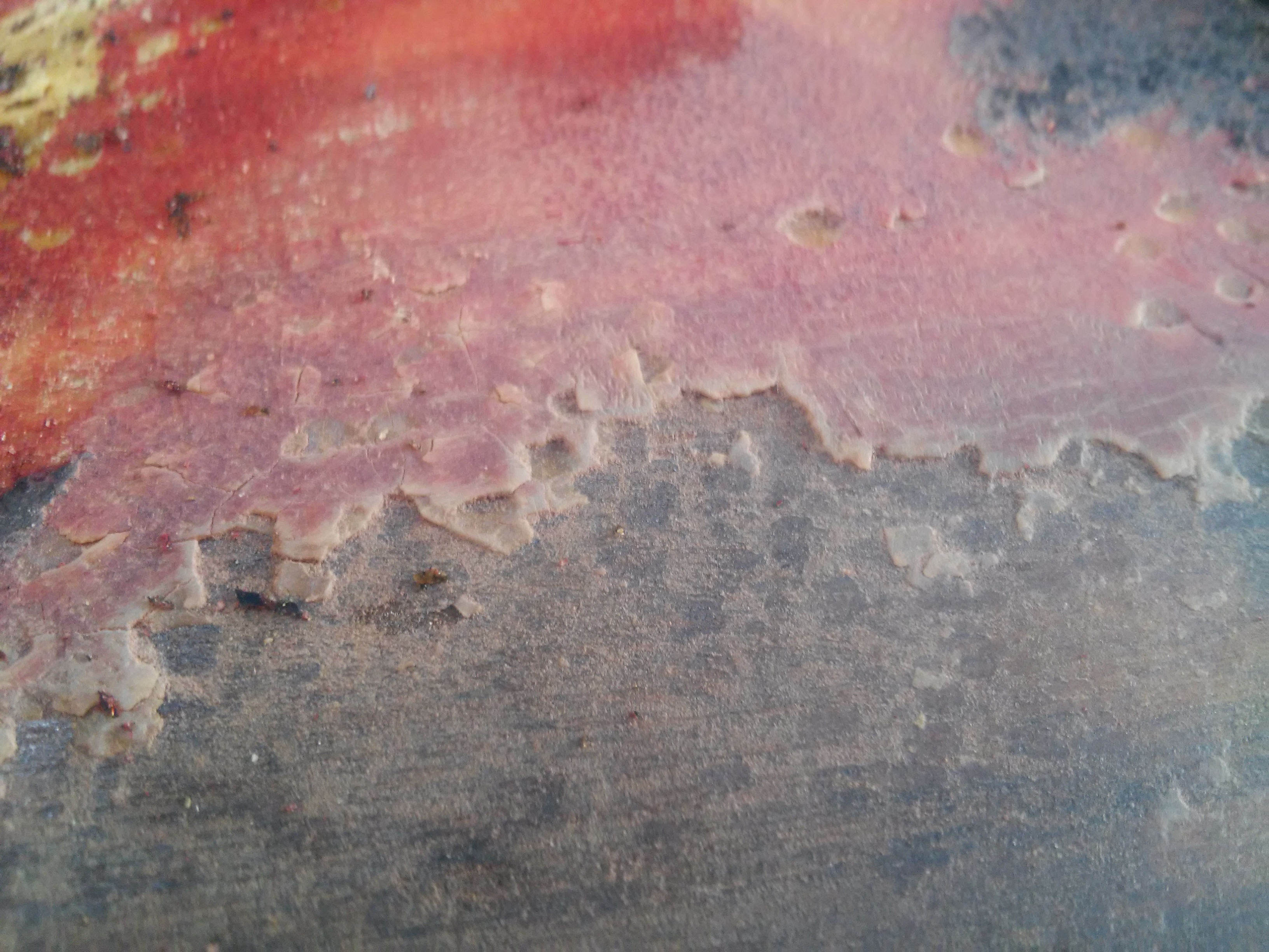

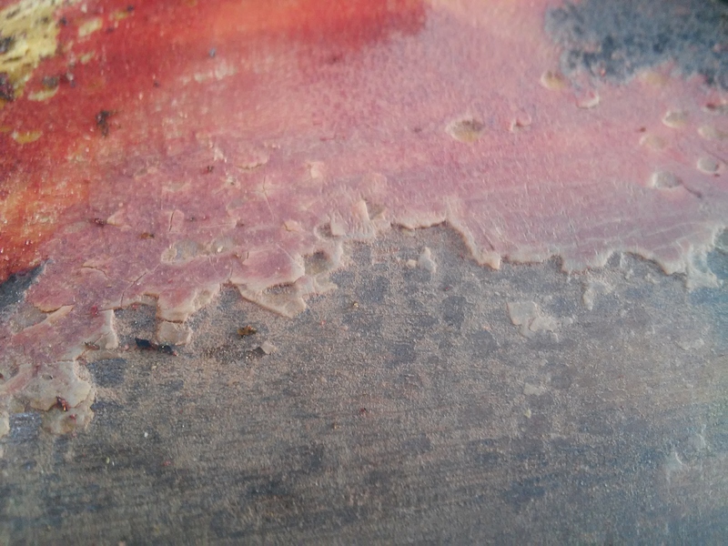

Hola, estoy intentando eliminar la pintura y el tapaporos de una madera y después de intentarlo con la pistola de calor y una lijadora eléctrica me he dado cuenta de que me va a costar mucho mas de lo que pensaba. Me gustaría saber que me recomendáis para eliminar ambas capas y dejar la madera al descubierto sin dañarla. He visto por ahi que el decapante es una buena opcion, pero me gustaria estar seguro de que ese producto va a eliminar esas dos capas de las que os hablo, aunque después tenga que pasar la lijadora para pulir detalles. OS dejo una foto de lo que hay debajo de la pintura y cuesta tantisimo quitar. Gracias.

Pues es curioso, porque he preguntado también a una empresa de Texas que fabrica guitarras, y el tio me ha dicho que no sabe lo que es, y que si fuese el, lo lijaria. La verdad no se que hacer… pero gracias de todos modos.
Intuyo que se trata de chapa de madera para guitarra,quizas acustica,ya eso es harina de otro costal,lo mio era tablero chapado de 10 mm en nogal o parecido en el color.
Mi madera está en una embarcación al aire libre, solo un poco resguardada del ambiente marino.
No no, es una guitarra eléctrica de cuerpo macizo.
