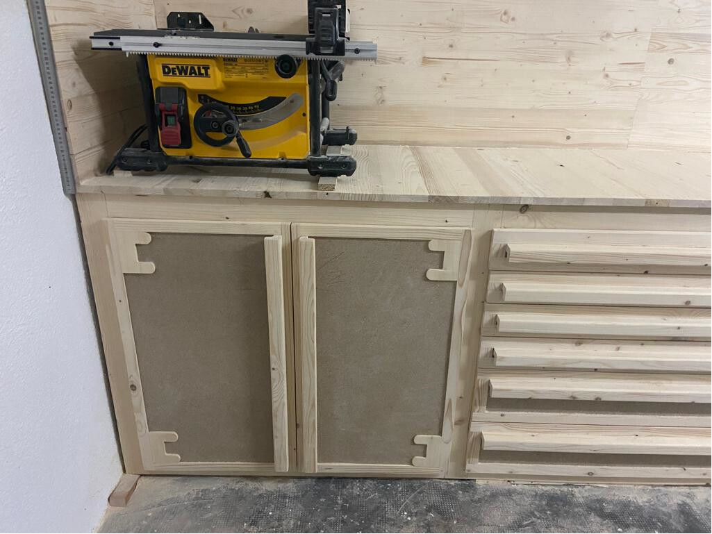

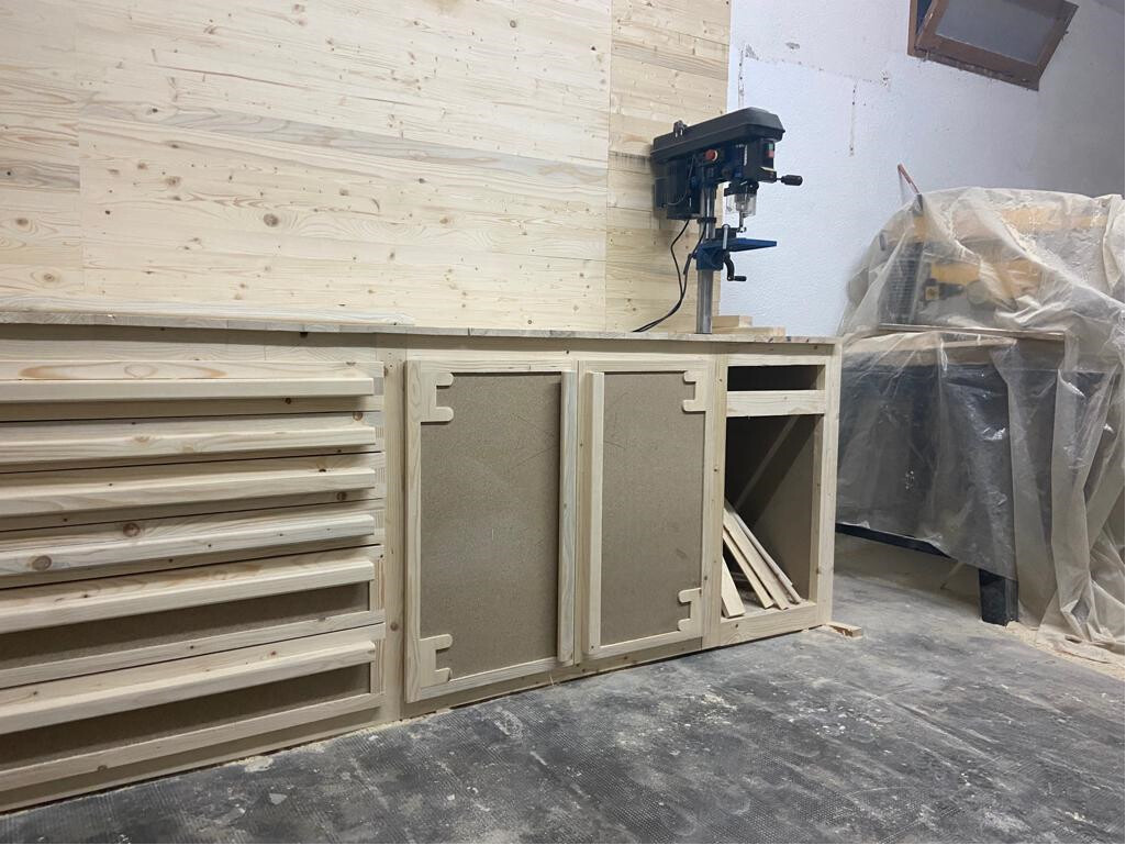

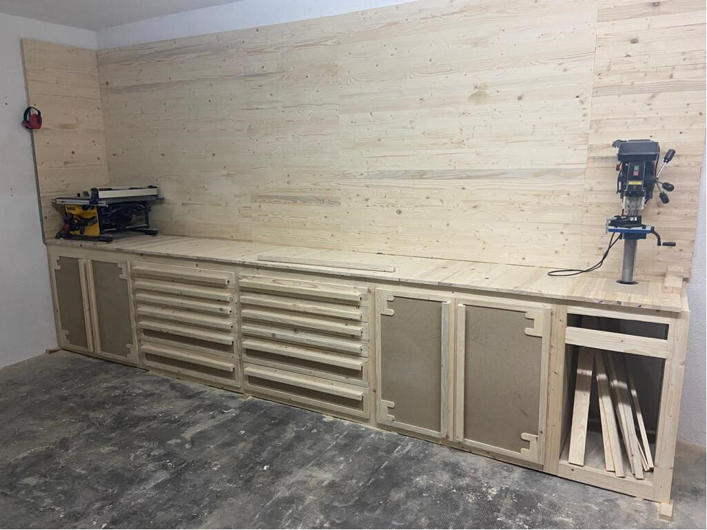

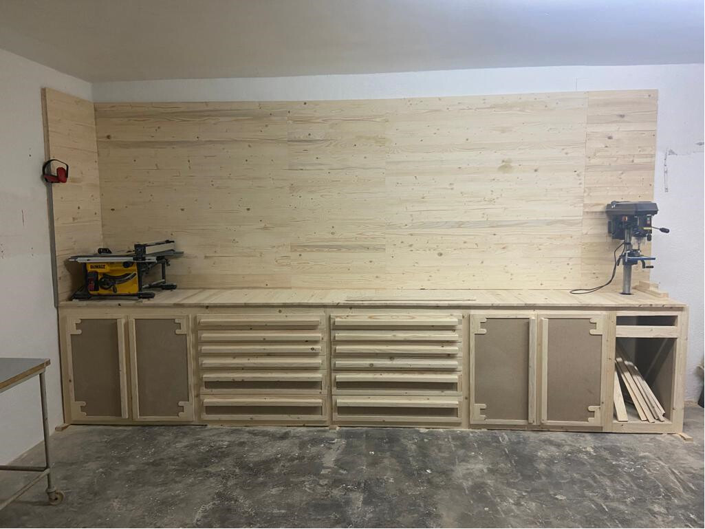

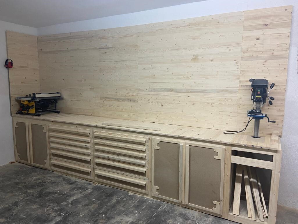

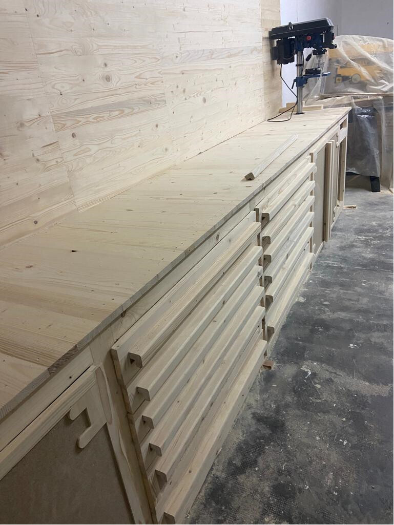

Buenos días, ya lo tengo más adelantado, aún tengo que hacerle cosas , pero lo “gordo” ya está.
Un saludo ,
18 Me gusta

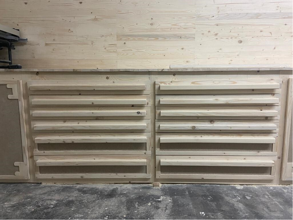

Me encantan esos cajones y los detalles de las puertas!! Los cajones llevan guías metálicas o madera con madera?
Está quedando de lujo !
@SantJosep que envidia!!! Te esta quedando de lujo!! Muy guapo!!:drooling_face:
Buenas tardes,
Son gas de madera, no puedo gastar casi en nada, todo reciclado
@SantJosep esta de lujo y que envidia, nada sana sino mala mala ( la envidia), y me encanta como esta quedando
Muy bonito, y el detalle de las puertas le da un plus, ya va quedadndo menos, para tapar todo de herramientas :joy::joy:
Menuda currada. Enhorabuena.
Muy buen trabajo @SantJosep ,los cajones estupendos a ver si deslizan bien, un poco de cera o jabón ayudará.
Por otra parte con el buen trabajo que estás haciendo si el tablero de las puertas fuera de rechapado terminado en pino habría cuadrado todo superlativo…:clap::clap::clap:
Te está quedando que da gusto verlo, enhorabuena.
