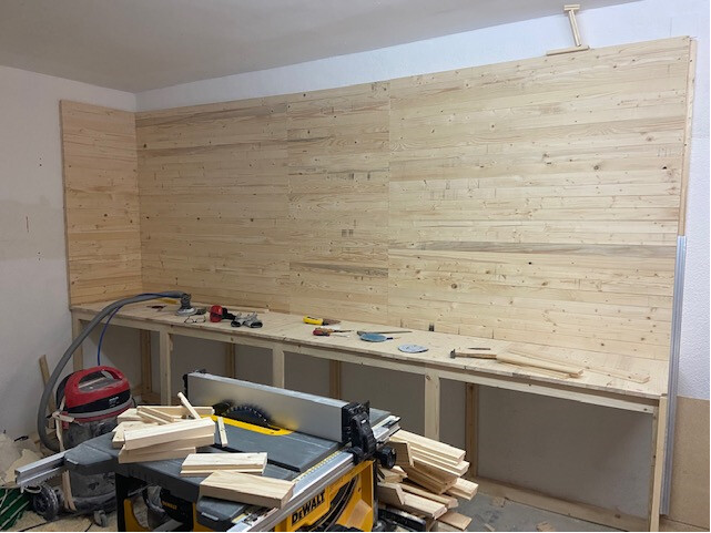

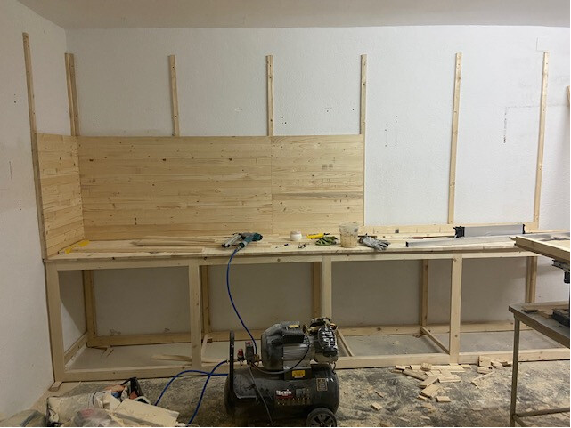

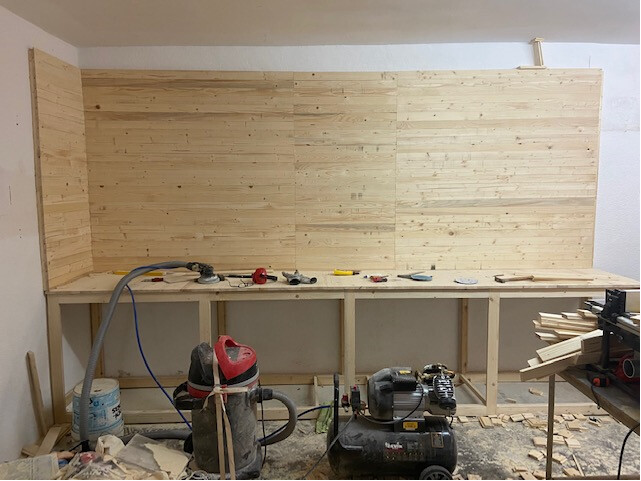

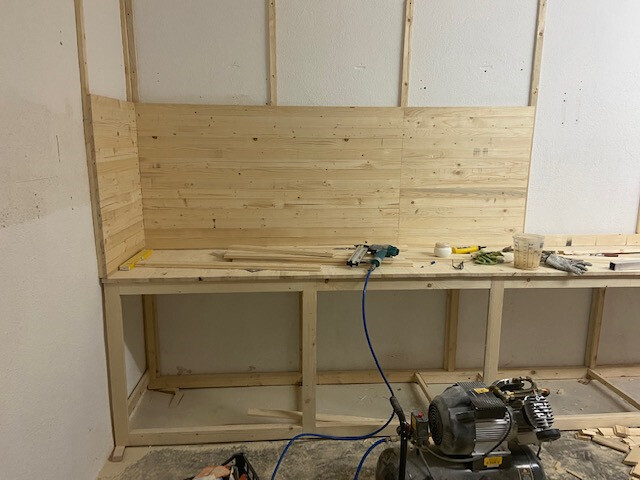

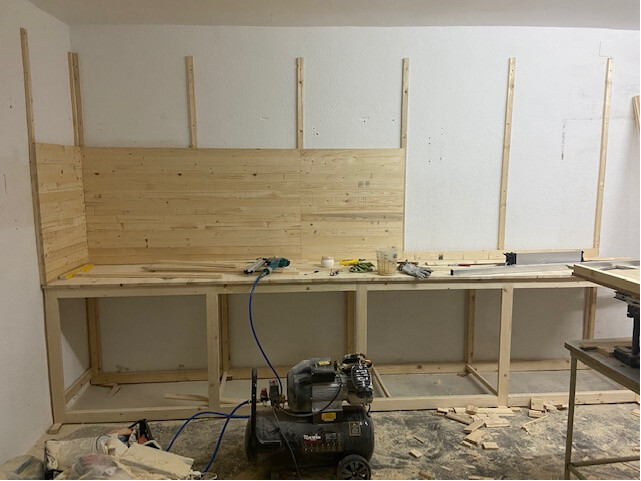

Me he quedado sin dinero para poder seguir haciendo la reforma en casa y aprovecho el tiempo para hacerme un armario , que sea banco y panel francés para las herramientas. Todo con madera de palet , que tengo la suerte de reciclar de mi empresa. ( que no es mía que es donde trabajo) . Los compañeros que saben de mi necesidad me guardan todos los trozos de madera que caen en sus manos . Estoy agradecido por ello

Enhorabuena! Está genial la idea y el trabajo, Sant Josep. Ya que lo has hecho con rastreles, yo habría aprovechado para poner algún tipo de aislante entre la madera y la pared. Algo de lana de roca o similar. Quizá no tanto por un tema térmico, que también, como acuático, por las máquinas y esas cosas.
Así además te evitas nidos de arañas y otros bichos en el hueco de la pared, jaja.

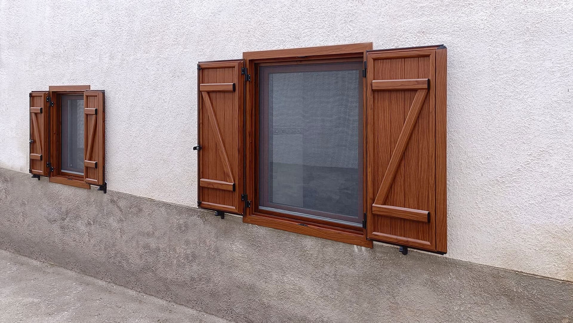

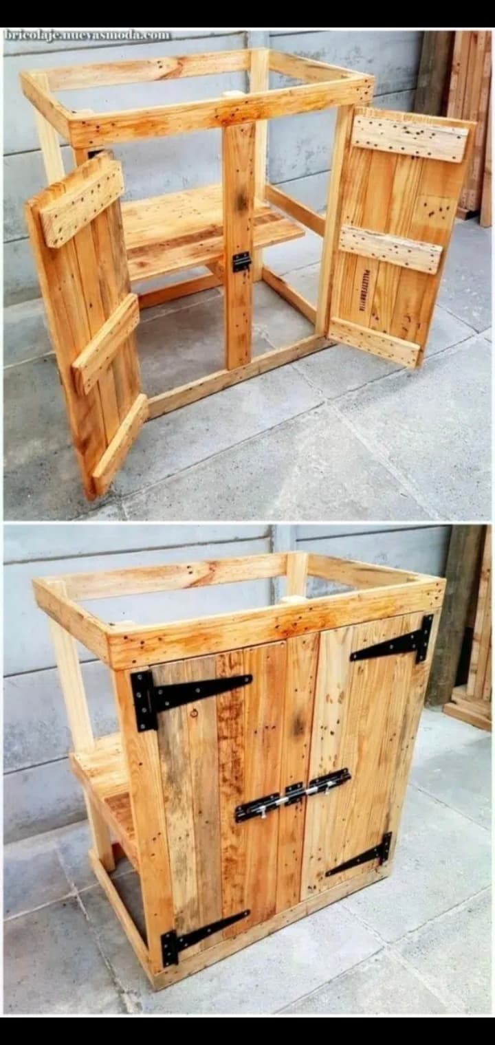

Este fin de semana voy a seguir con el armario. Tengo alguna duda y me gustaría que los expertos me echasen un cable. Como comente y como la mayoría de nosotros y al precio que está todo no quiero gastar dinero o lo menos posible , así que me ronda la cabeza hacer las puertas y cajones de la misma madera de pallets, los cajones se que no habrá problemas pero en el tema puertas tengo miedo que se acaben torciendo. ¿ algún consejo?
Puedes hacer algo así @SantJosep
Yo lo hice en un armario la puerta de palets de aquella no tenia sargentos largos y ni siquiera la encole
Salú
Algo así pensaba , sobre esto, la forma de Z es más efectiva que si pongo 3 travesaños ? . Para un porticón me convence la forma de Z pero para la puerta de un armario me quedo más satisfecho con 3 Travesaños por estética me gusta más. ¿Qué opináis, haría la misma función?
Eso va en gustos a mi me gusta más en Z siempre las he visto así mayoritariamente…
Tambiem puedes hacer un marco es mucho mas estetico pero al ser para un taller mas sitios donde para el polvo
Salú
