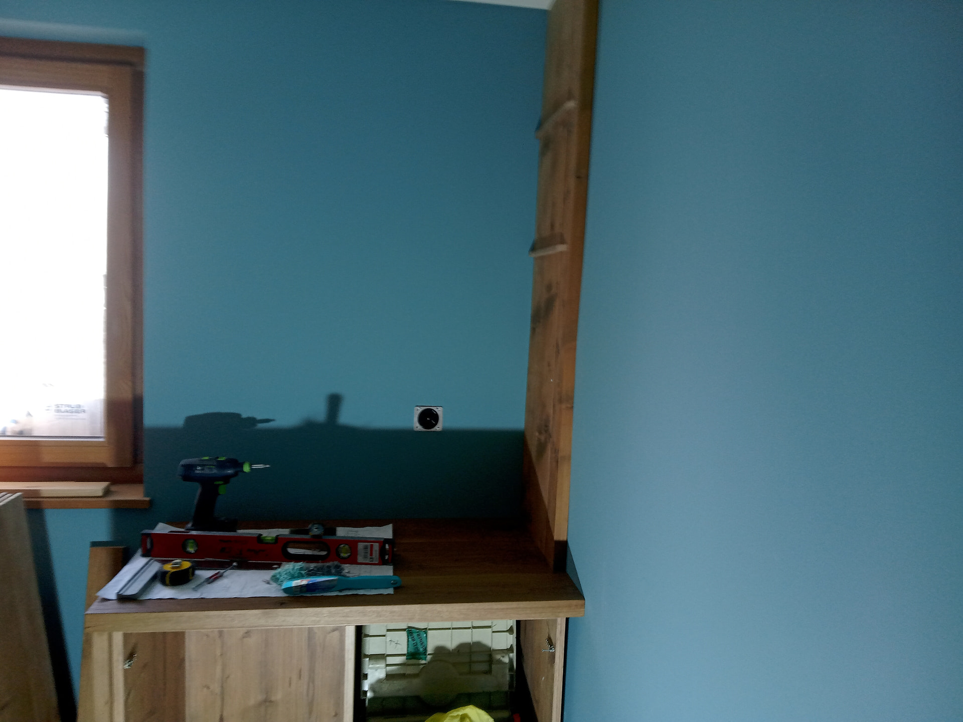

Buenas, a ver si me podéis ayudar con esto. Un cliente quiere algo así
Pero no se muy bien cómo encajarlas, en la foto se ve como que tiene un junquillo pero no lo quiero hacer así. Si solo fuera una esquina lo hago con el compás bien pero al estar encajado entre dos no se cómo poder recortar todo perfecto para que quede bien pegado a la pared, porque claramente no están a escuadra.
La idea de sujetar la balda es poner dos listones en las columnas y luego la balda que tenga una ranura donde apoye y quede oculto, porque con el típico soporte oculto si la parte del fondo es más ancha que la del frente no lo voy a poder meter.
Espero haberme explicado y que me podáis aconsejar

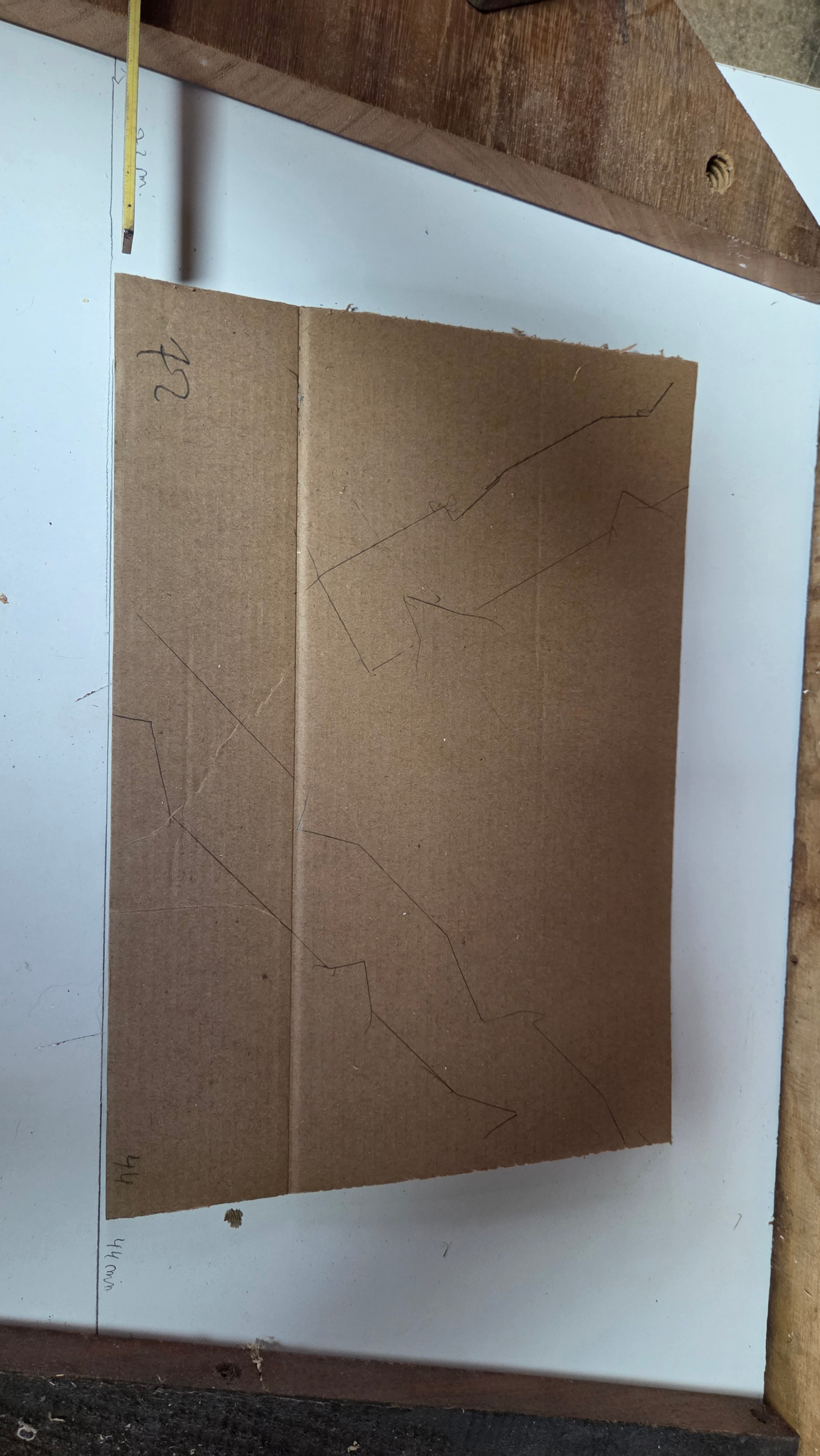

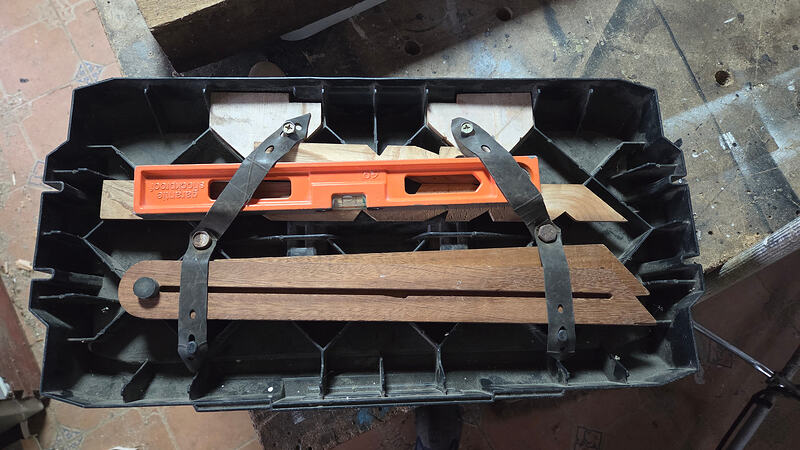

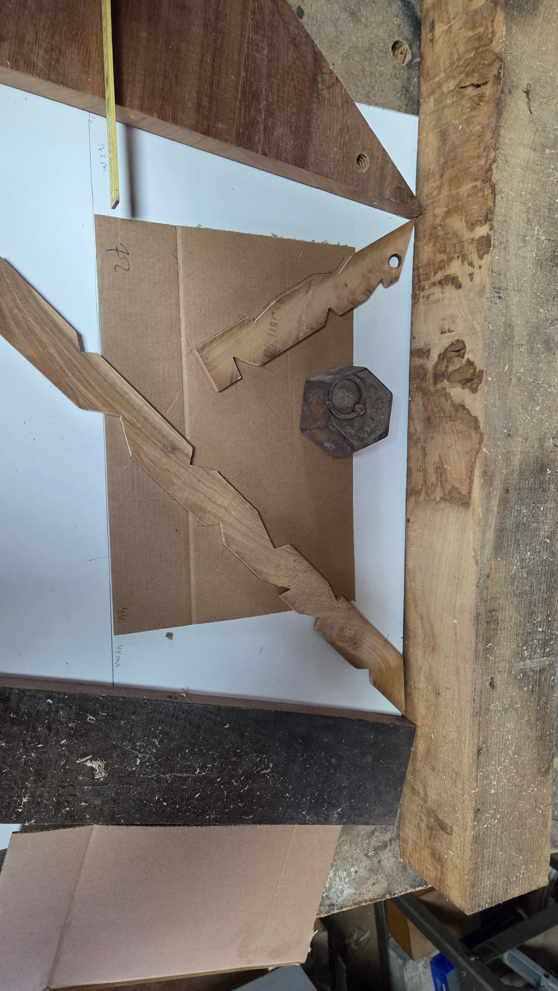

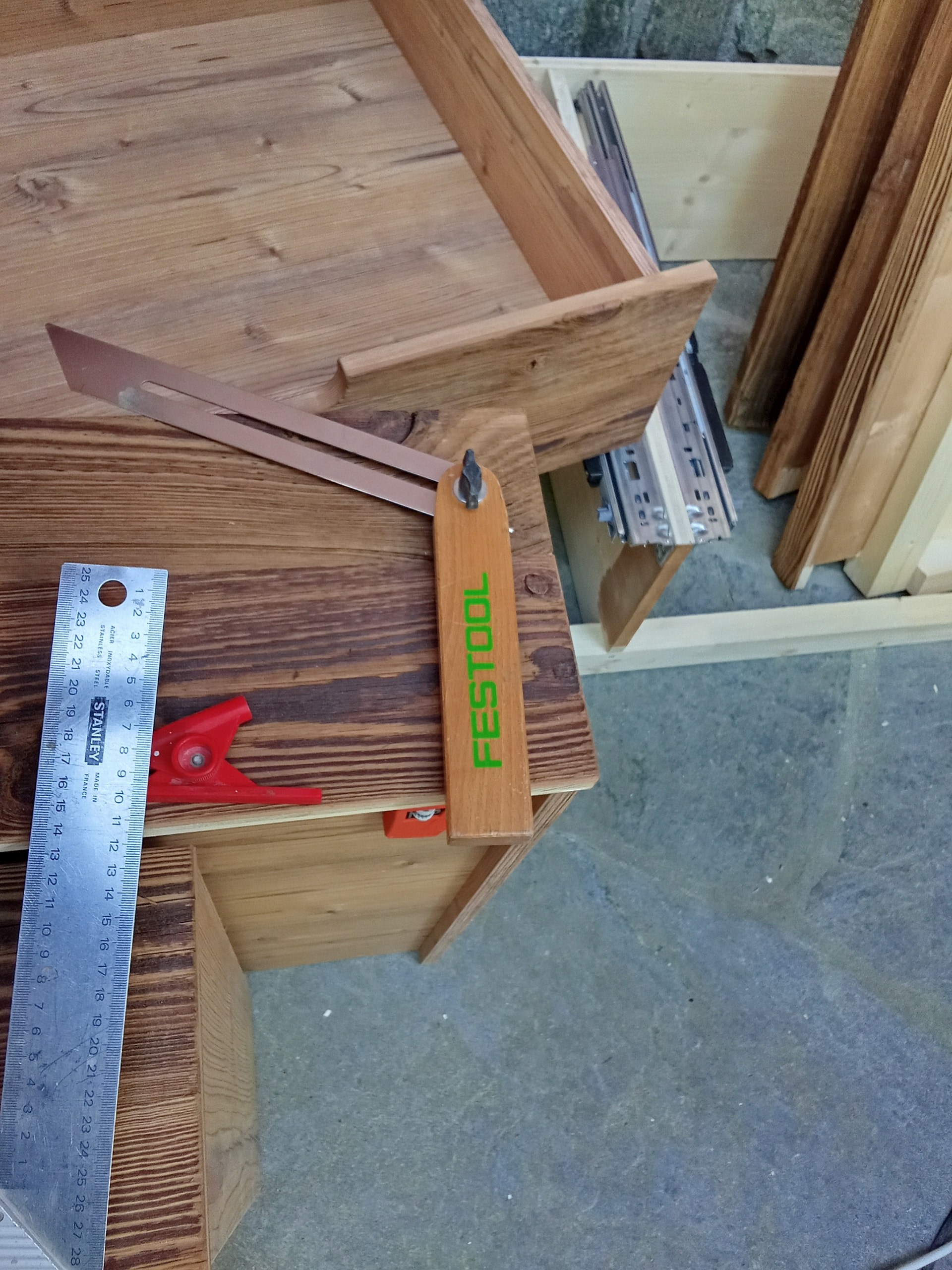

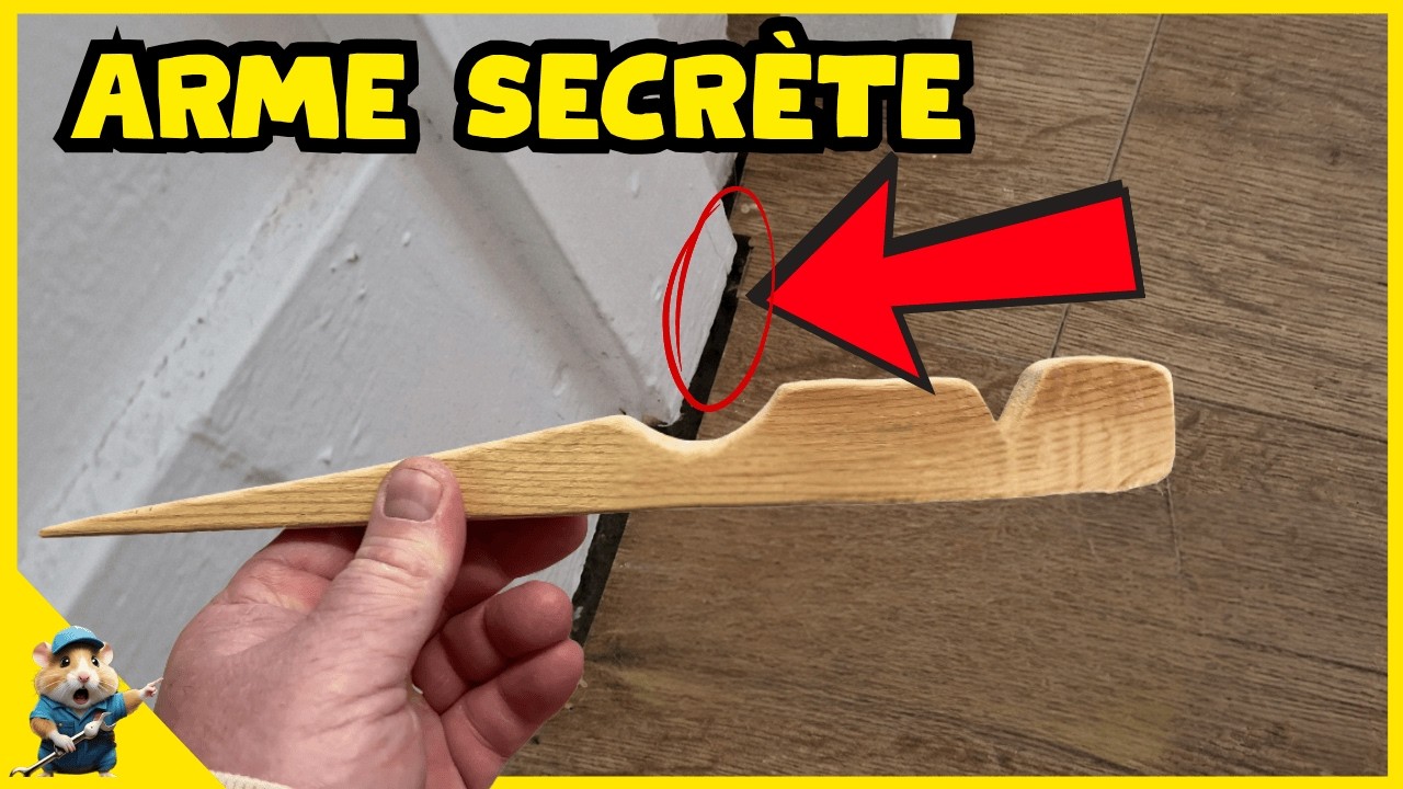

Hola @MartinCarpintero , en estos casos complicados, uso grimachailles. No conozco la traducion al castellano.y no los veo usar tampoco. Siempre las llevo en la tapa del baul, les hice un sitio con el escantillon y el nivel otros imprescindibles.

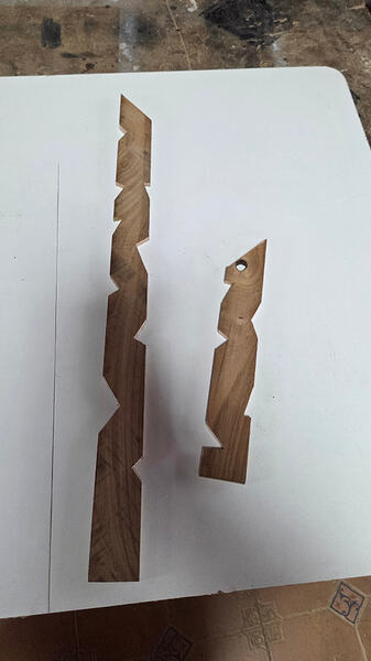

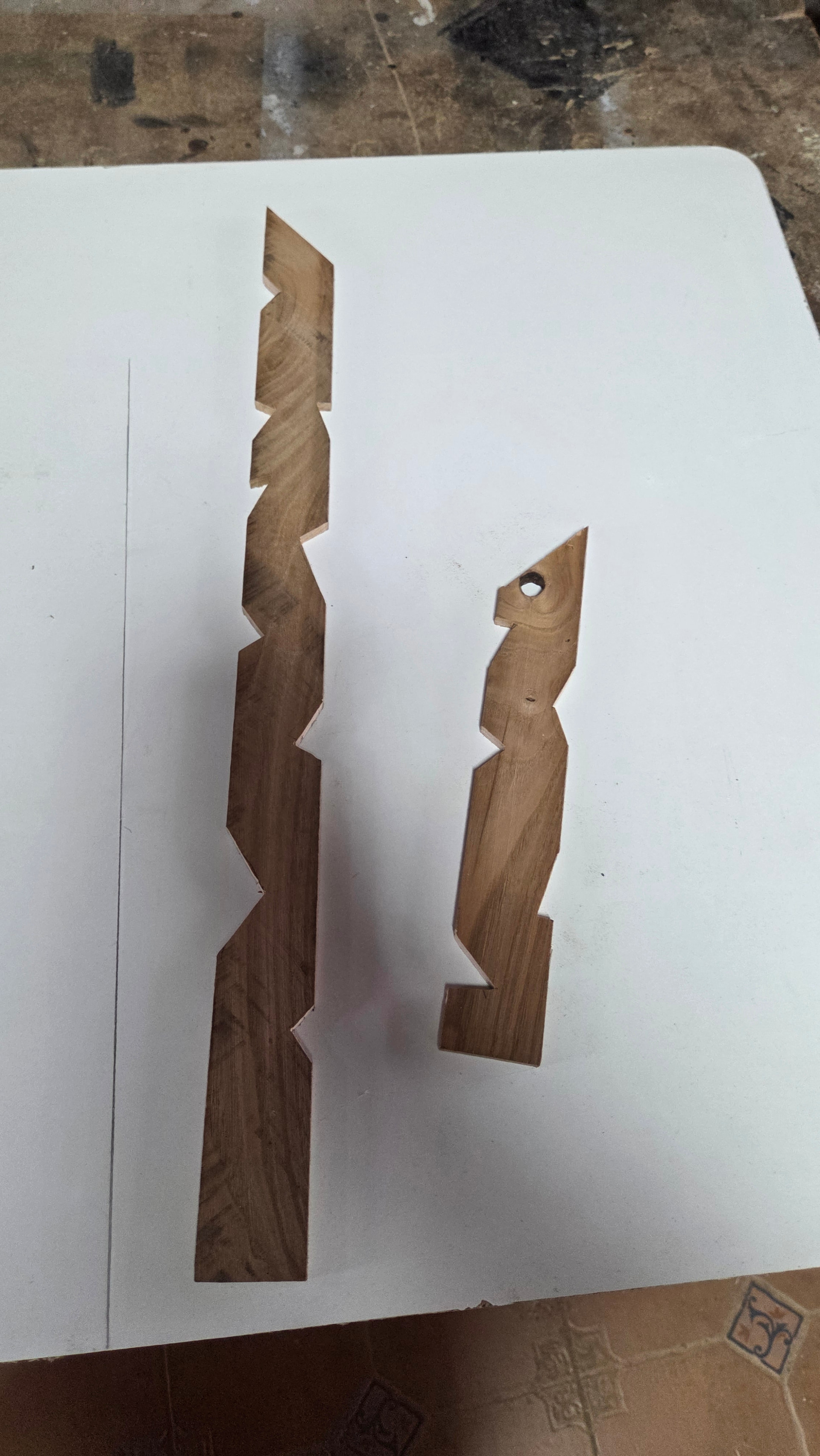

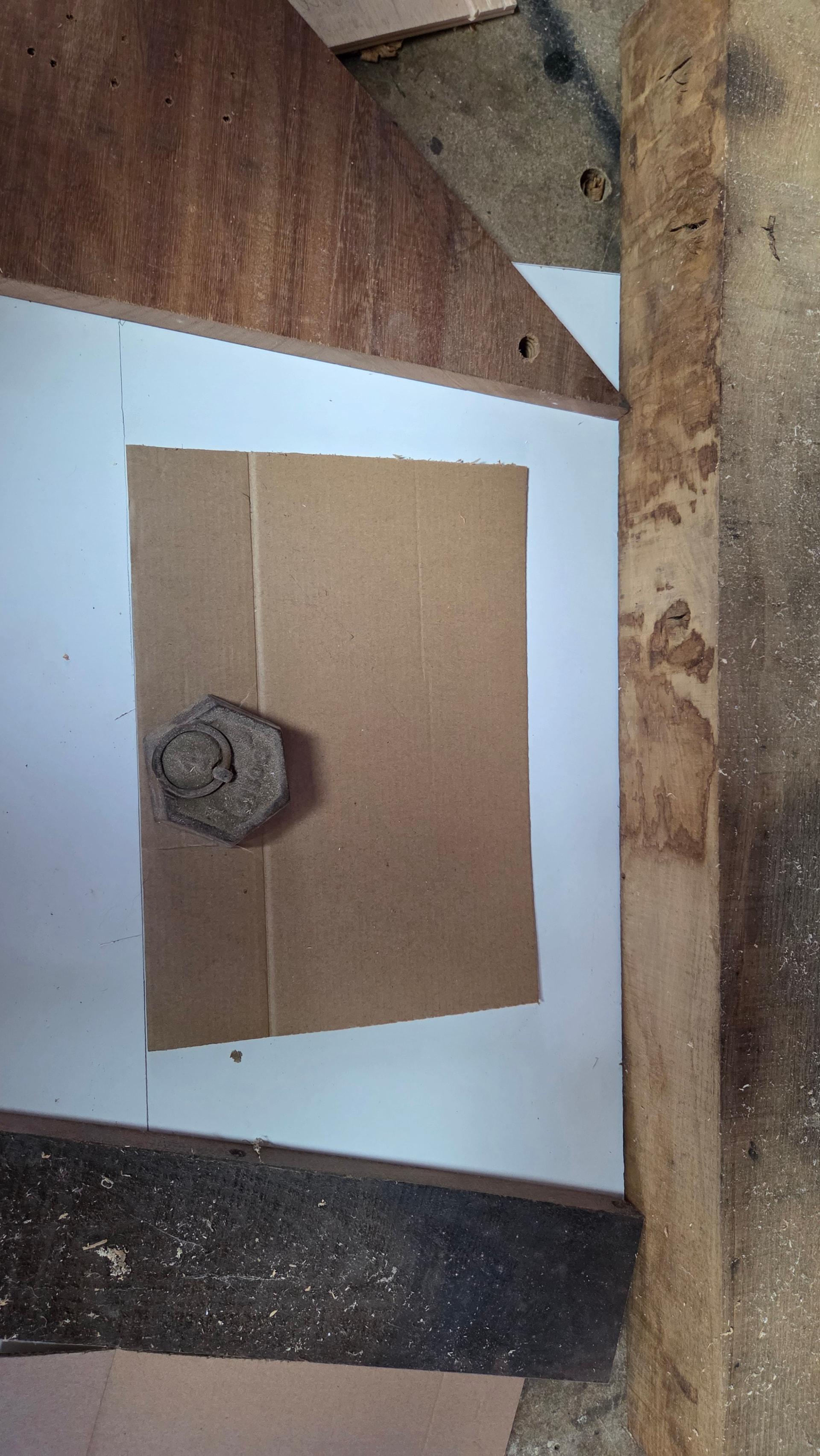

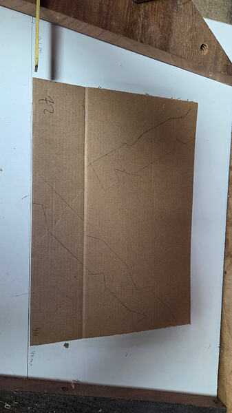

Alineas la plantilla alante (en el ejemplo la,raya), mides los desbordes en linea (44 y 72mm), marcas todos los puntos que quieres, en este caso 2, por no complicarme pero pueden ser cientos. Curvas, molduras, piedras cuando estas arinconada te salvan la vida . Pon lo en google y te saldrán ejemplos, las,gay mas mejir, con numeros para no perderte, son imprecindibles para todos los,que amueblan peniches , barcos, camper..no se porque no lo enseñan en FP.
Luego lo reportas en la balda.

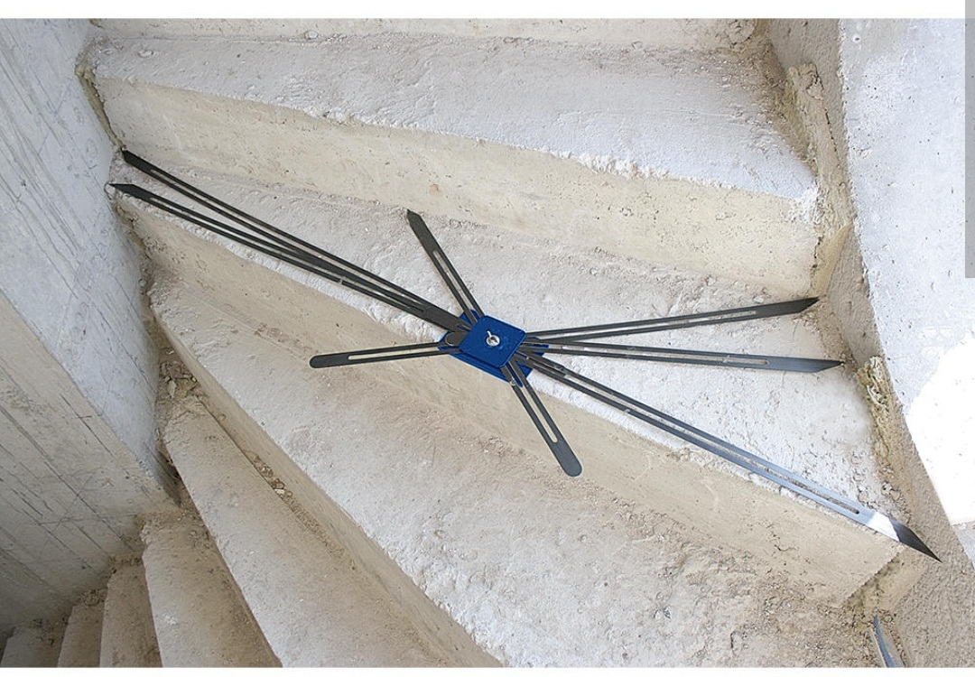

En este caso l(paredes rectas)se pudiera haber hecho con tiras grapadas, (o con pinzas,de la,ropa) al modo marmolista o sino con un saltamonte (sauterelle) o escuadra araña en FP, como los que revistan escaleras .

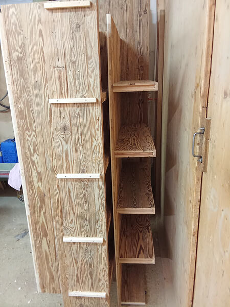

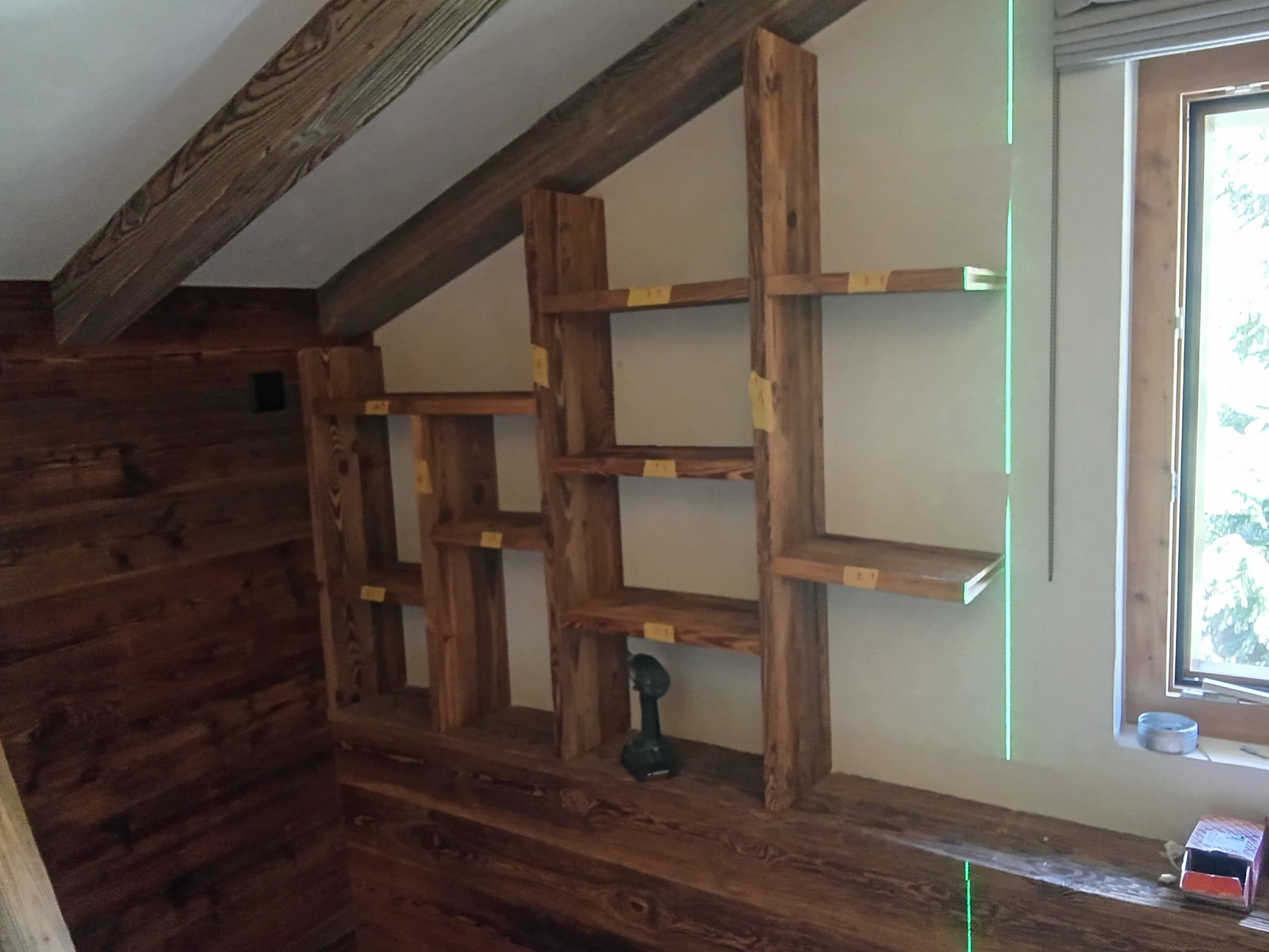

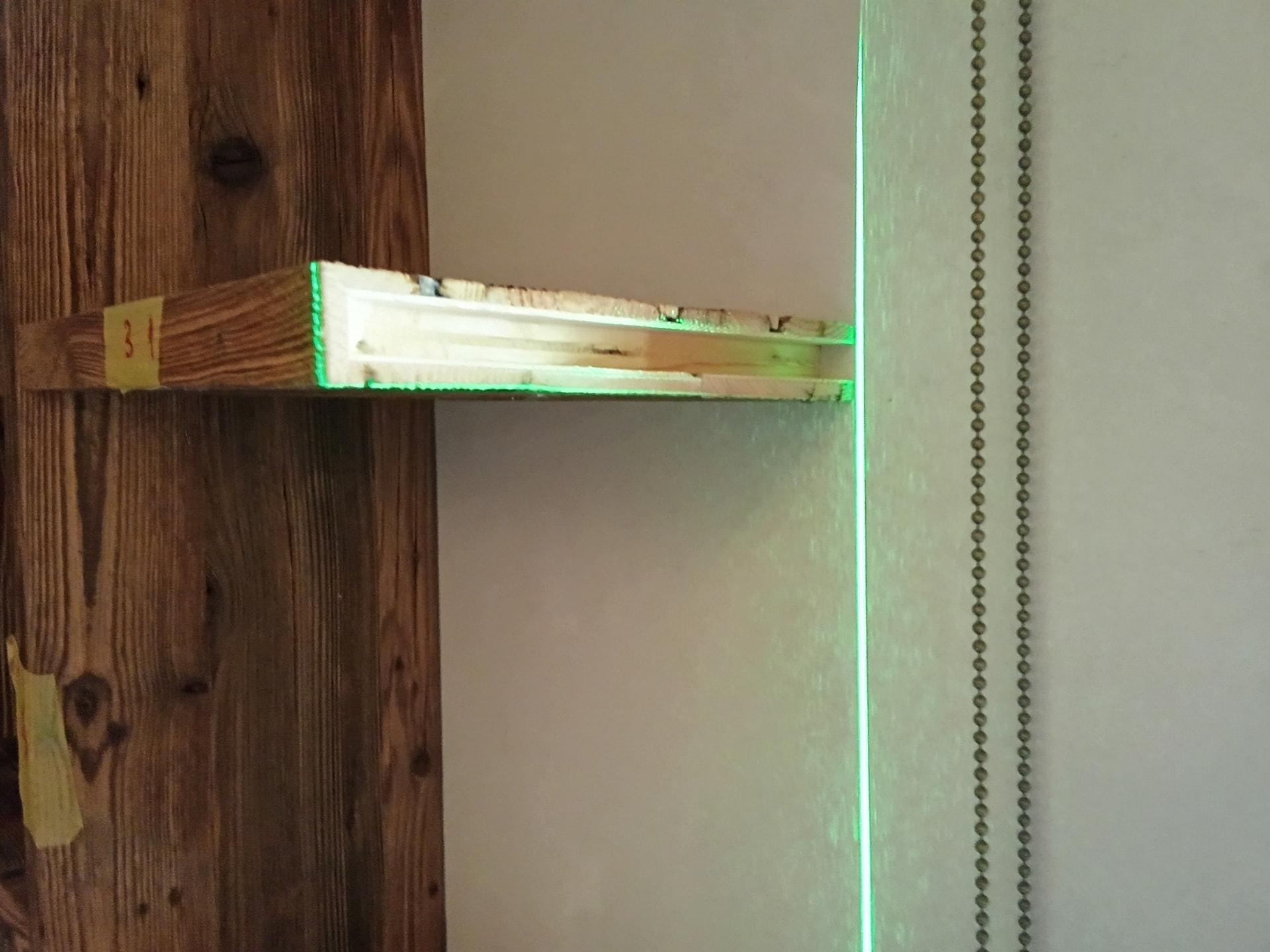

Una de las últimas instalaciones con listón oculto, la pared de la izquierda tenía un leve desplome , ajusté el costado con la referencia de la plomada del lateral de la derecha, justo a la medida del plano , las ranuras son más profundas para ajustar los estantes de comienzo .En tu casa , primero comprueba la escuadra, si no puedes colocar el estante deslizándolo, te toca hacer un rebaje en la parte inferior y después colocar una moldura o un listón para ocultarlo

@chuf, voy a buscar más información sobre esa herramienta, la verdad no termino de entender bien como se usa, pero voy a buscar.

Herramienta, herramienta no es. Coges una tabla y le haces una punta y muescas por lo laterales. Una vez puesta la punta en el punto que quieres (en este caso las,esquinas), trazas la grimachaille en la plantilla (carton) y una vez puesto encima de la tabla, se vuelve a colocar la galga exactamente en el trazado y la punta induca donde esta la,esquina en este caso.
En el ejemplo puse los dos grimachailles que tengo para marcar las esquinas, pero puedes usar solo una
He visto este video y me ha quedado claro, es muy ingenioso
Pero si es verdad que es un poco rollo, si son piezas grandes necesitas un montón de papel o un buen cartón. Quizás sea más rápido lo que comenta @virutasibz de hacer una plantilla pegando tiras.
Gracias @chuf !! Lo que se aprende!

Uso un solo carton, no se cuantos usarian en el video, suelo tener 2 grimachailles, una corta otra larga, no ocupan sitio.
Alguien conoce la traducción ?
Vi el video. Es asi pero no. El papel es un rollo, este señor coloca suelos por lo que deduzco (lo vi a cachitos)
Me enseñaron a empezar con una linea, la de fuera de la balda, de la encimera…, fijar algo rigido en esta linea ,mas,o menos del tamaño final, medir de cada lado, y luego grimachallar.

Finalmente hice la plantilla con MDF y cinta de doble cara, luego unos listones cogidos a pared con tacos y poco más. No ha quedado todo lo junto que me gustaría, la verdad que no es fácil que quede bien pegado, por eso se suele ver qué llevan como un junquillo rodeando todo el perímetro, aún así bastante guapo.
Siempre se puede poner un cordón de masilla acrílica!
Ya… Yo creo que es la solución, pero depende de la pintura o la rugosidad de la pared mancha y se quita muy difícil, cuando es del color de la pared siempre pongo porque no se nota pero si pongo marrón con pared blanca… No sé, a ti te pasa eso? Igual es cosa mía
En este caso tuyo pongo una cinta en la madera y lo acabo con blanca.
Si es necesario repasar con pintura.
