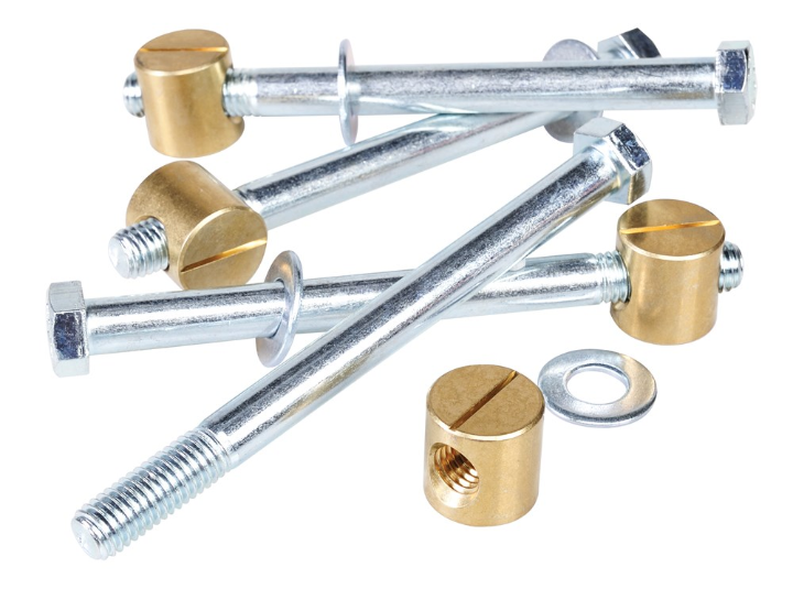

Estaba pensando algo asi, haciendo el taladro e insertando el cilindro hembra en la pata y alojando el tornillo en el travesaño para unir con llave fija…unas domino para fijar la.posicion y listo, no?

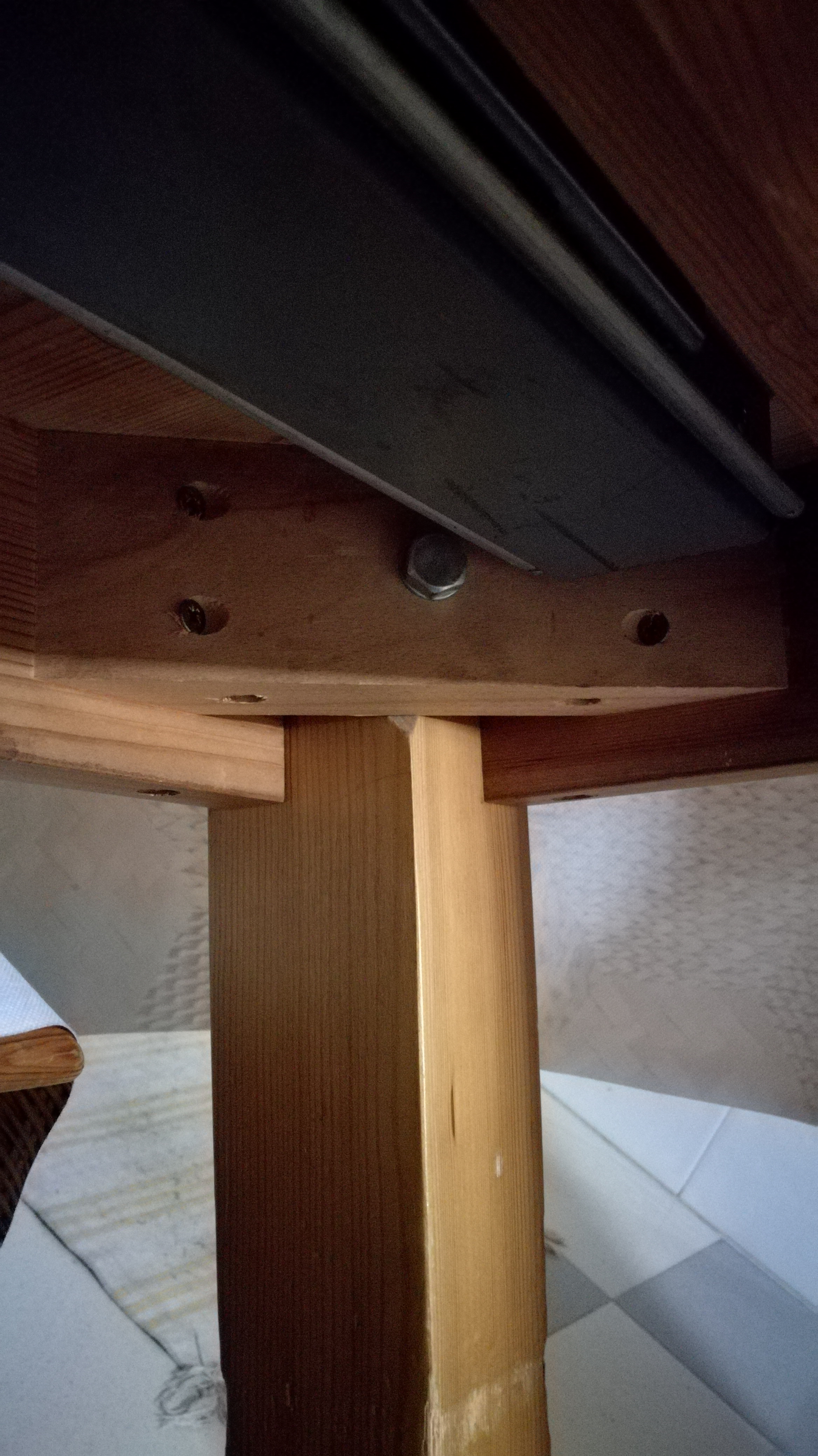

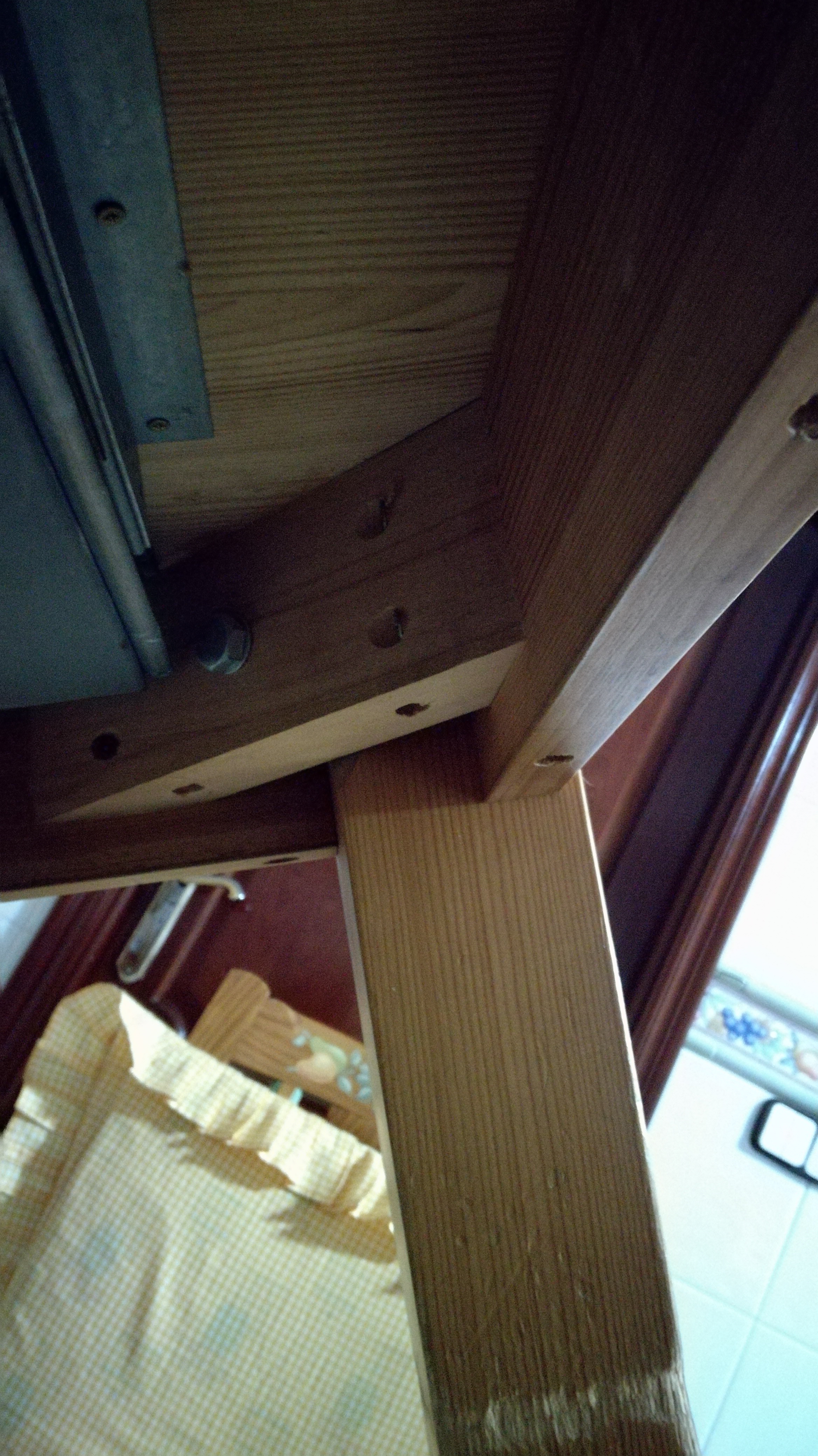

Compadre esta es la mesa donde llevamos comiendo mi familia 19 años. No sé si podrá encajar en el diseño de tu mesa, pero queda rígido de cojones. Unos cartabones de haya de tabica a tabica, bien pegado y atornillado a éstas y un tirafondo de 150mm fijando la pata.
No sé si se verá bien…

Son cicatrices de 19 años de desayunos, almuerzos, cenas, reuniones con amigos y sobre todo, la crianza de dos niñas. Que han hecho encima deberes, jugado con los muñecos, pintado las uñas, etc…
Y por que no muestro la tapa, si no ibas a flipar…!! Estas dos han sido las abrasivas que el chorro de arena…

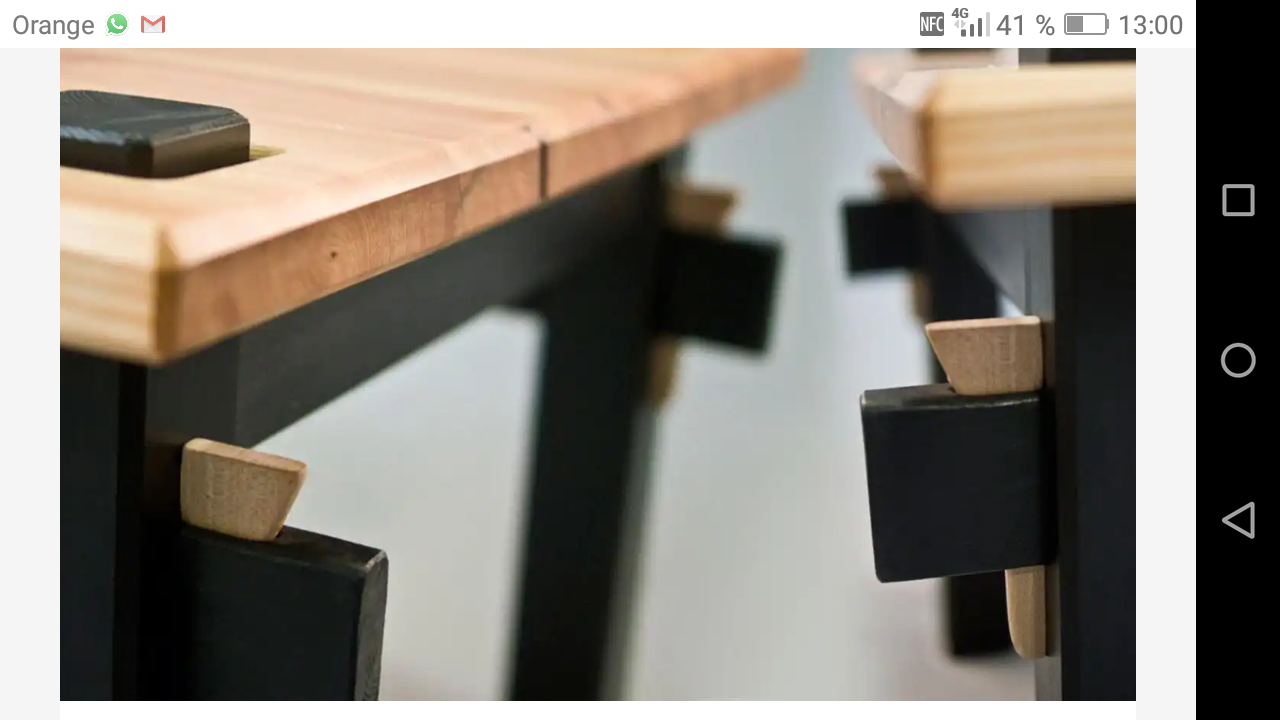

Gracias Virutas, creo que recordar cuando fui al show este que montan con el camion de Festool que tambien montan las uniones desmontables la maquina pequeña, la Df500. Son una pasada!!
los de la df500 para una mesa no se yo si seran demasiado pequeños.
Me va lo rústico, aunque si se le hacen un par de curvas puede quedar bastante fino
