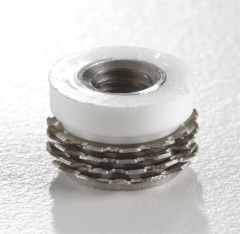

Buscando tornillos e insertos me he encontrado estos que tienen una pinta estupenda, pero que no encuentro donde leches comprar.
Los he encontrado de dos marcas:
  • Insertos a presión de Specialinsert®, Keep-Nut®
  • Inserto Roscado Auto-Anclaje IXKB
    Pero no encuentro donde los vendan online a particulares o en cantidades inferiores a 500 unidades.

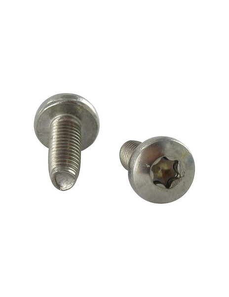

Tornillos auto-roscantes he encontrado estos:
Inox de métrica 6 y 10mm de largo, autoroscantes.
Estos los encuentras facilmente, mi duda es si la fuerza de sujección es comparable, me preocupa mucho que el fregadero se caiga por peso.
