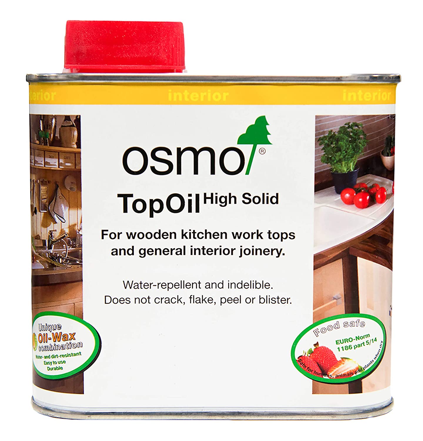

Una opcion al barniz podría ser esto:
El Osmo e muy bueno y me gusta mucho,me lo traia de Alemania un amigo que tristemente ya fallecioy en España no he podido encontrar nadie que lo tenga,el poco que me queda lo pedi por Amazon.

Son caros pero muy buena calidad
Personalmente yo usaría un acabado al aceite. El poliuretano es más resistente, pero “esconde” la belleza de la madera.
El aceite Osmo que te recomiendan no te defraudará. Yo lo he probado en suelo de roble, en madera de sabina, en manzano, en tablas de cortar de haya y en paulownia con muy buenos resultados.

Buenas Jesus, se requiere aplicar una capa de mantenimiento cada “x” tiempo?
Si te refieres a la encimera, supongo que dependerá del uso que se le vaya dando y el cuidado que se tenga.
El aceite impermeabiliza mucho frente a los líquidos, pero lógicamente no tiene la misma resistencia mecánica que el poliuretano.
En caso de deterioro general o marcas en la madera hay que lijar y aplicar de nuevo aceite. En internet puedes encontrar videos explicativos del mantenimiento de suelos tratados con aceite de cera duro, que sufren más que una encimera.
No he encontrado información específica que recomiende el tiempo de renovación del aceite. De todas formas, supongo que los distribuidores de Osmo te podrán aclarar más tus dudas.
