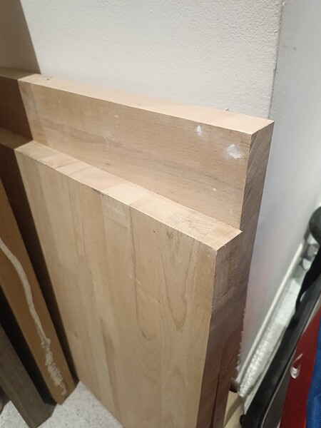

Hola, alguien que tenga experiencia en encimeras de haya alistonada, para usar en una cocina, que tal resultado dan?
hay que darle algún tratamiento? había pensado en 30mm de espesor
para ver si resuelvo el entuerto de hoy rapido
yo las he visto montadas de estas que vienen alistonadas, algún que otro resto me he llevado de las obras.
Es una madera bastante resistente, pero se ha de tratar con cariño.
Estos trozos son al natural, no te se decir que tratamiento le daban, pero tenia pinta de algún tipo de barniz por el acabado brillante
Algun trozo dice :joy::joy::joy:, eso es media encimera
No te quedara otra!! Porque 70 de fondo a ver de donde la sacas🤬
Yo las he visto en cocinas de ikea que montan algunos y no he visto que diesen problemas
lo que me da miedo de haya natural, que en cuatro dias coja manchas, arañazos… … pero bueno, mañna llamaré a un par de almacenes a ver que hay.
¿que aceite le darias para una cocina? yo en maderas naturales voy perdio…
