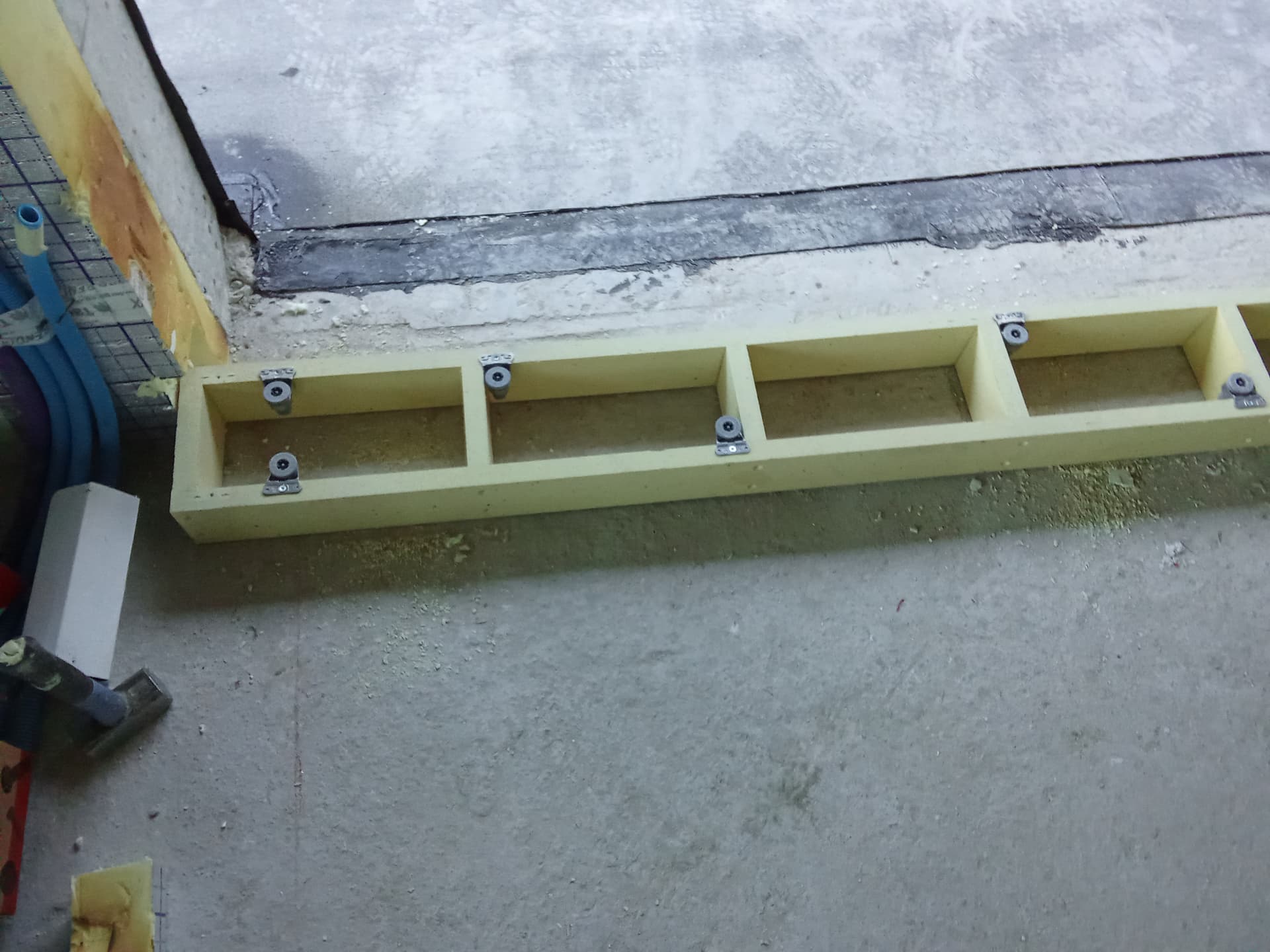

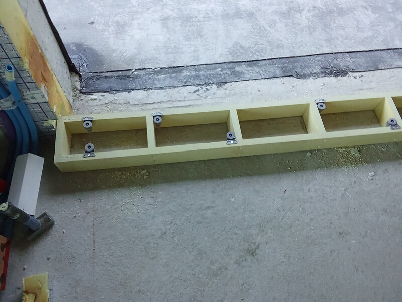

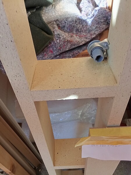

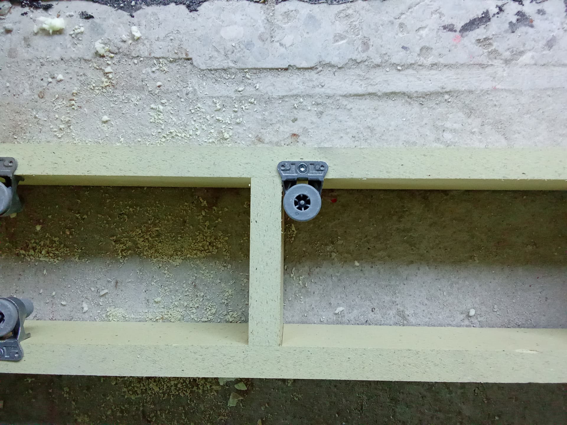

Collano LB 370
Buenos días, el zócalo es para una ventana GU o de corredera, es de material plástico, se mecaniza como la madera, es totalmente impermeable , Collano fabrica una cola , que adhiere sobre melamina, estratificado, superficies barnizadas, lacadas, etc
