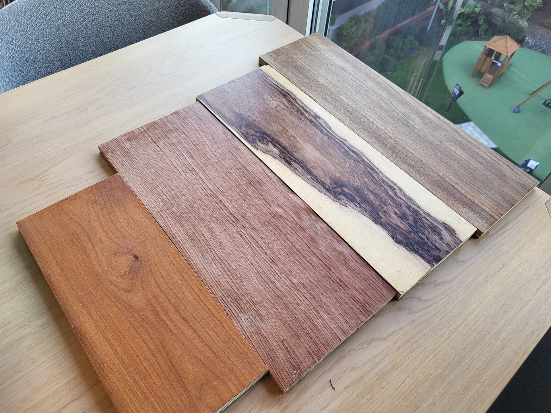

He estado practicando el encolar las chapas. Ha sido bastante facil en piezas pequeñas/medianas.
Primero le pulverizas agua a la chapa para ablandarla y se espera a que seque.
Pegamento de contacto, el que viene en lata de un litro. Aplico con jeringuilla e igualo con una rasqueta, en mi caso un trozo de dm tamaño tarjeta de credito. Hay que aplicar en las dos caras a unir, esperar 10 mins hasta que esté seco (se me hace raro ). Luego alineas bien porque una vez se tocan quedan unidas y con un rodillo o algo qur ejerza presión vas aplastando del centro hacia los bordes. Es como poner un protector de pantalla al movil, solo que mucho mas grande y complicado de que no queden burbujas.
Despues de un par de cagadas me han quedado bastante presentables.
De izda a derecha: cerezo, bubinga, palisandro y mongoy
El acabado lijado 180 y cera natural.

En determinadas chapas utilizo polvo de piedra pómez. Lo frotó con muñequilla empapada en alcohol sobre las chapas. Dos, tres, cuatro pasadas. Depende.
Activa los taninos y aunque al principio parece blanquecino luego toma el color de la chapa y actúa de tapaporos.
Es una actividad muy, muy bonita. Y rejodía.
¿Es la chapa que has comprado en. Walla?
El palisandro es precioso.
Eso es. El palisandro es increible, y es la mas fea que habia
