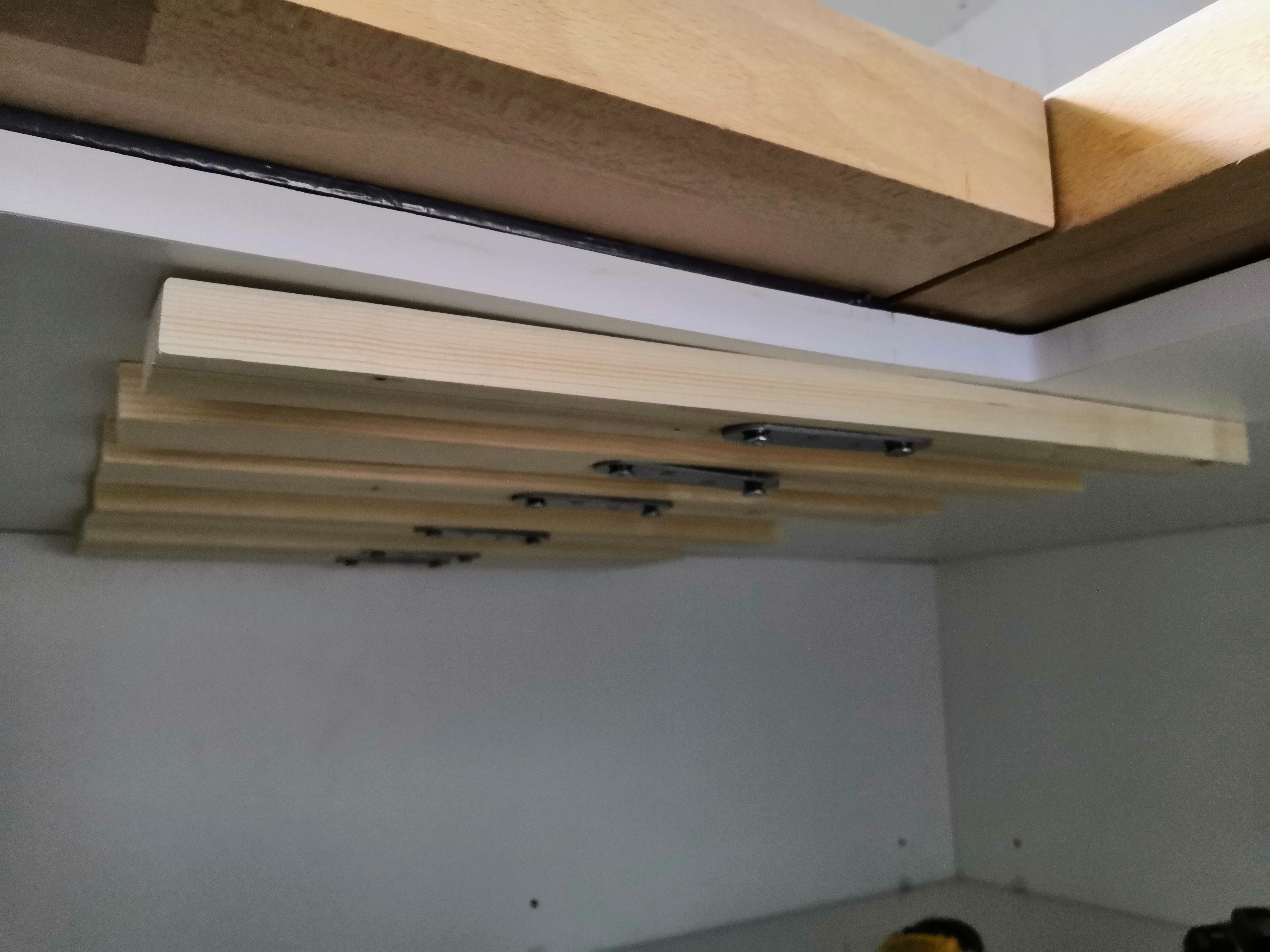

Justo estaba pensando en esa opción. Con las pletinas he usado tirafondos de 5x50.
Con las maderas, ¿uso tirafondos de 5x70 o crees mejor subir a 6x70?¿O uso tirafondos con cabeza hexagonal para apretar con llave de tubo?
El tornillo no por mas gordo te va tirar mas
Losde cabeza hexagonal, tienen mucha alma por poco rosca, no creo que sean lo mas indicado.
Si quieres usar una llave, pilla los de cabeza torx.
Sino una atornilladora buena debería acercar este canto.
Es de 26 mm dijiste no?

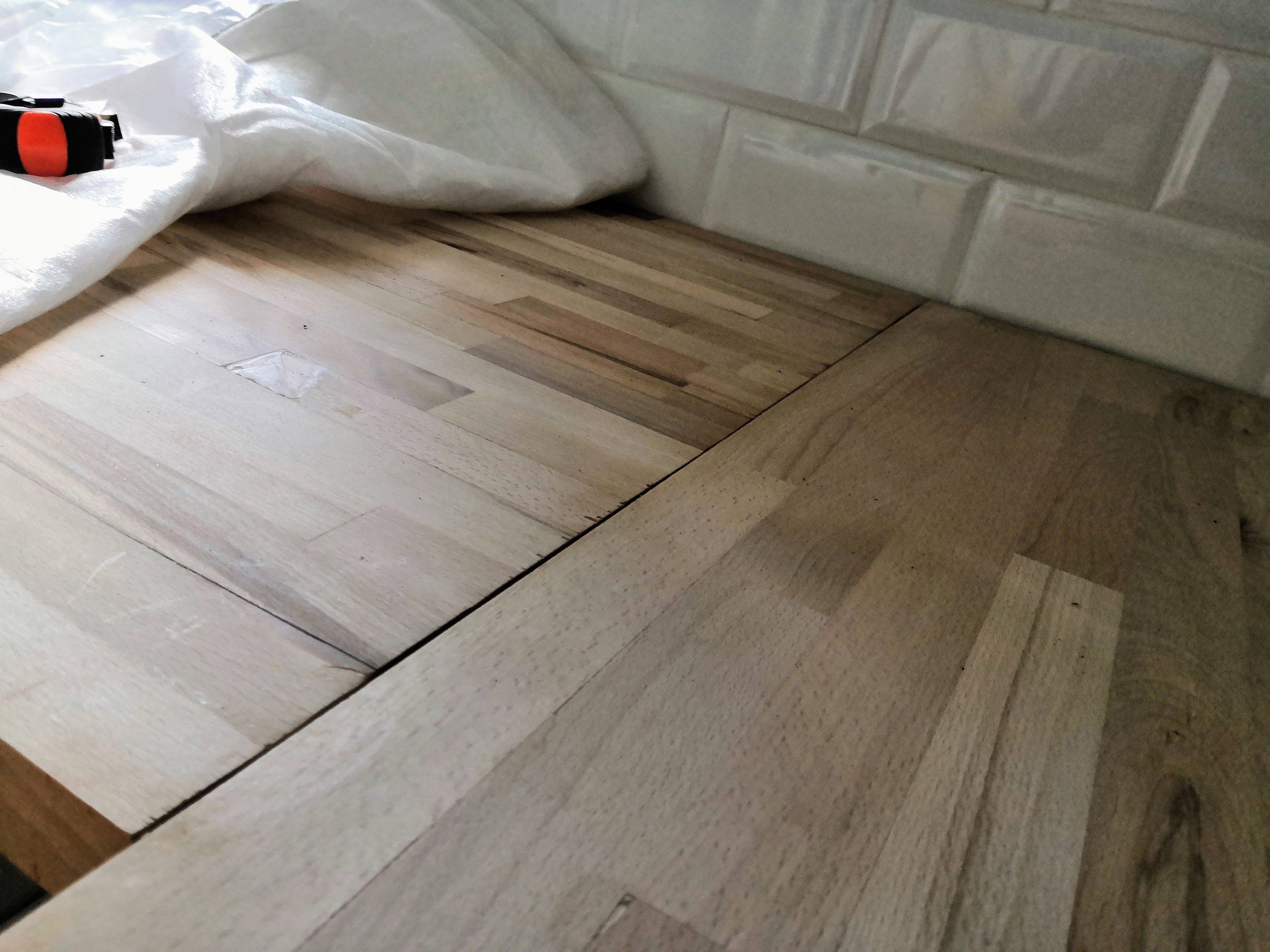

@plutomon Solo darte una idea para forzar la encimera mientras atornillas.

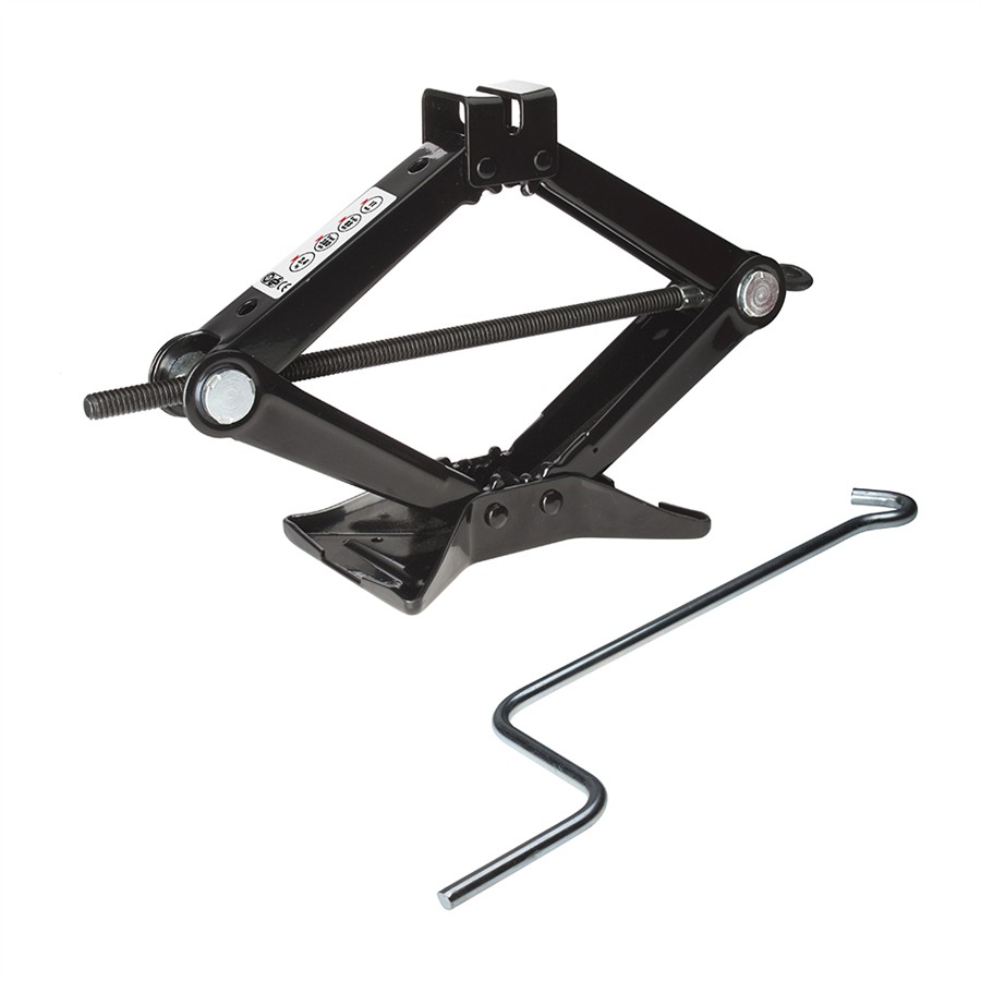

Se trataria de un gato para ruedas de coche tipo tijeras, el que lleva la mayoria de los vehiculos.
Lo intercalas entre una viga al techo y la encimera con un retal de madera para evitar marcar los apoyos.
Ojo con el techo¡¡ no te lo vayas a cargar haciendo fuerza con el gato.
No lo intentes si es techo de escayola :joy:

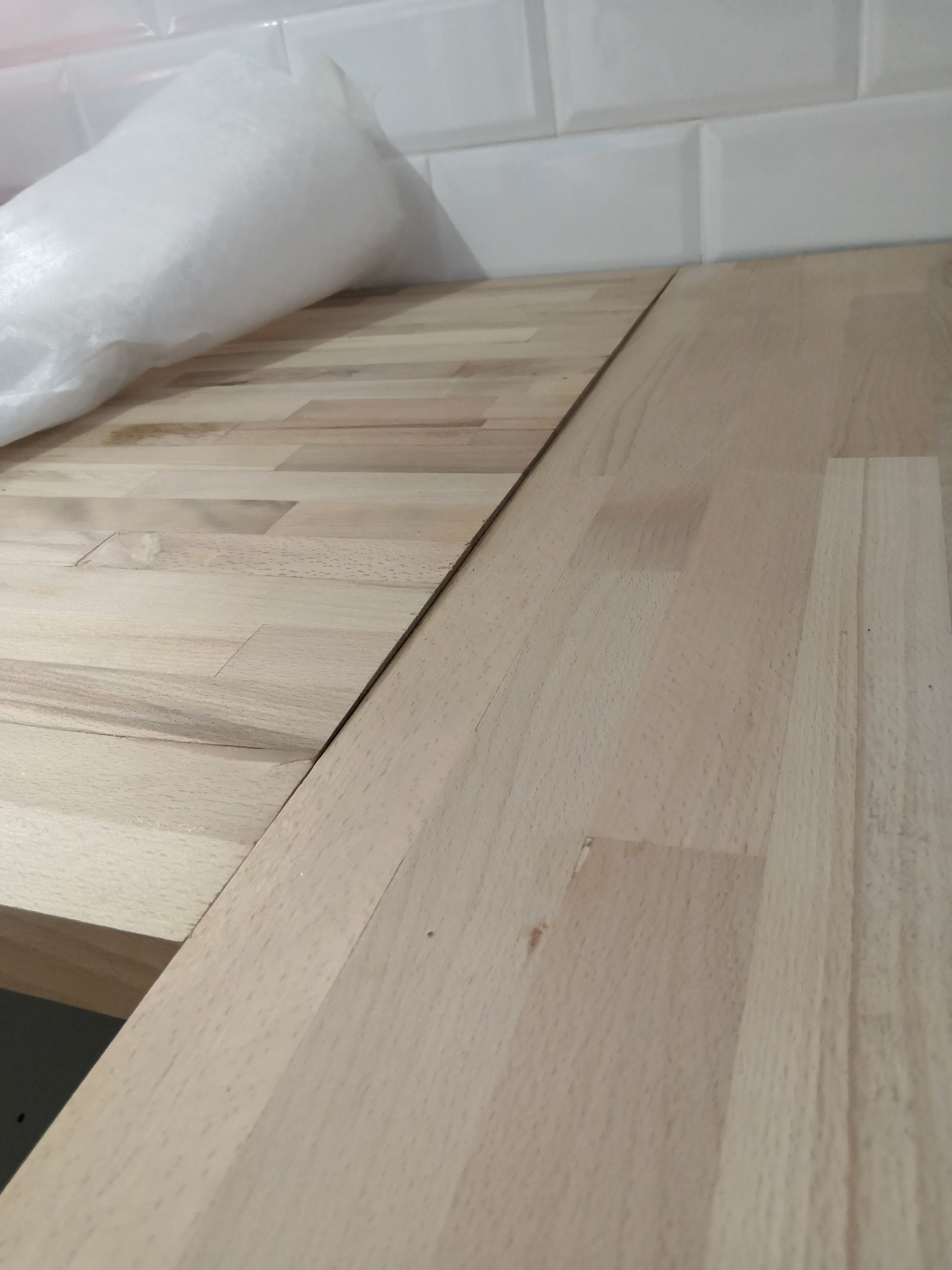

Puedes probar a meterle algo de peso calzándola (a lo ancho) en los extremos, para que tenga algo de hueco para que pueda ceder, o hacer lo que te han dicho anteriormente y para rematar, poner un perfil de union para disimular algun pequeño desperfecto.
algo así
Pues este ha sido el resultado final, a falta de masilla la unión.
Al final le he puesto unas costillas con listón de abeto por debajo de 40cm de largo y eso ha hecho que se iguale mucho más. En los tirafondos iba a ser poner unas arandelas, pero como tenía las pletinas de acero… Al final he optado por ponerlas también. ¡Que no falte! :wink:
Se te olvido poner fotos. Recuerda los pies
Es que la conexión va fatal… Ahora ya están.

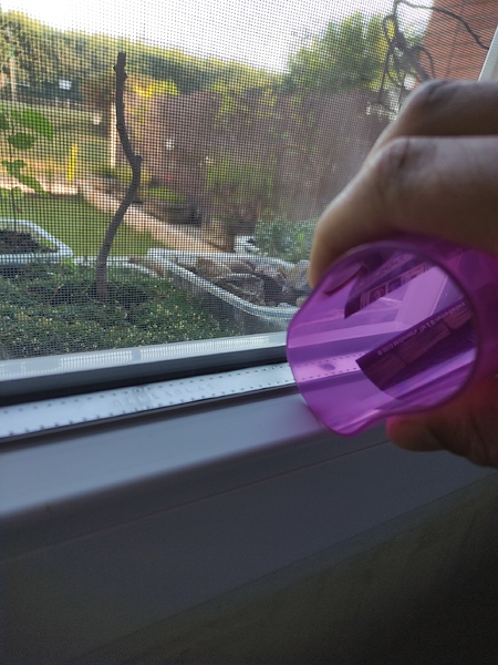

@plutomon lo de pasar el dedo mojado a la silicona para “dejarlo bonito” es algo que solemos hacer todos, pero en sitios tan visibles no es la mejor opción.
Lo suyo es que te busques un tubo redondo con la pared fina de un diámetro apropiado al cordón que quieres poner. Haces un cordón algo más grueso de lo que necesitas y al pasar el tubo ligeramente aplastado, (de forma que la silicona entre dentro), te queda una forma perfecta.
No se si queda claro, la forma que dejas entre el tubo y la base-pared es la forma en la que te quedará la silicona. Yo he utilizado un baso de plástico, puede ser lo que tú quieras que se adapte a lo que quieres.
