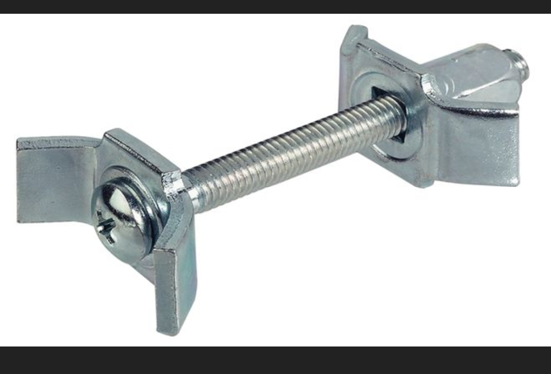

También existen unos tornillos de anclaje especificos que se encajan debajo para luego tirar de las dos piezas.

Necesitas por lo menos cosas asi:

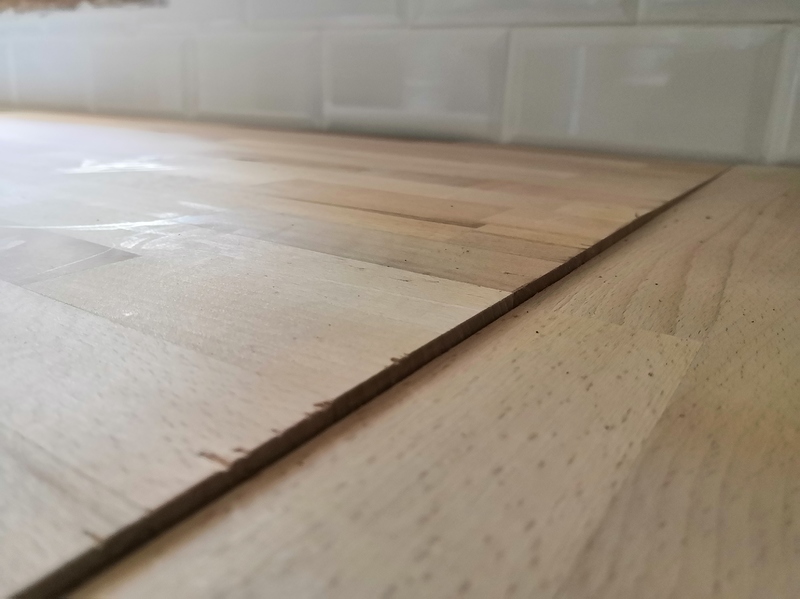

Adjunto fotos de la unión de las 2 piezas para que se aprecie mejor el problema. IMG_20210710_120045|800x599
Obviamente en la foto se ve muy “exagerado”. Son unos 2-3 milímetros de diferencia

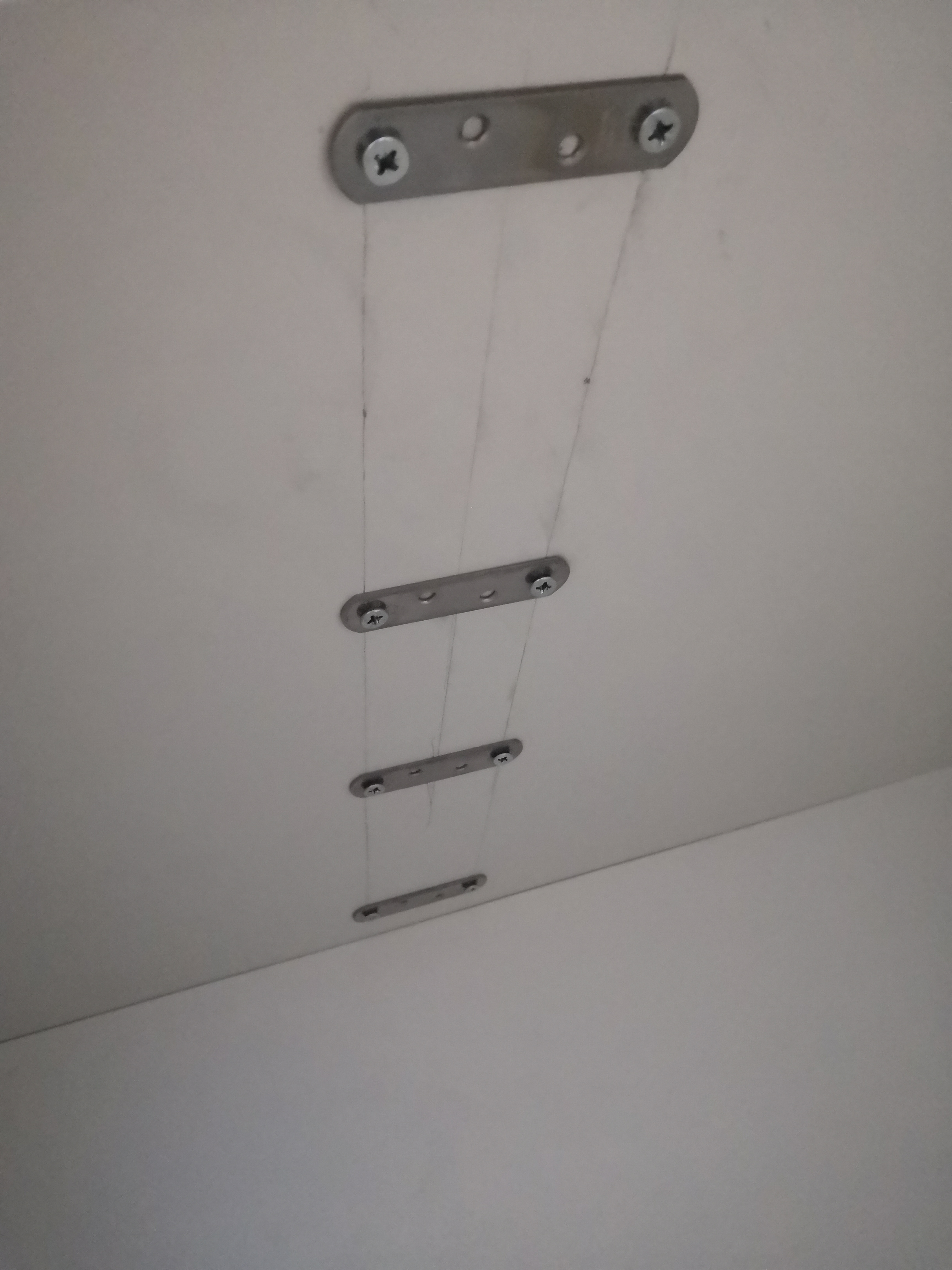

He probado a poner 4 pletinas uniendo ambas piezas por debajo del aglomerado pero sigo sin conseguir que quede todo el canto más o menos alineado.
Subiendo: 16260230821699089838110247049012.jpg…
1)Si pongo una cuña entre el tablón y el mueble de cocina en el borde más próximo de la foto (para que esa zona quede nivelada) entonces no consigo bajar más la zona central.
2)si quito la cuña, entonces consigo alinear toda la zona central sin problemas pero la zona más cercana en el borde de la foto, la pieza de la izquierda se queda muy hundida respecto de la de la derecha.
las pletinas no tienen suficiente fuerza para llevarte la encimera a sitio,pon unos trozos de maderas de al menos 2 cm de grueso y 4 o 5 cm de ancho que puedas atornillarlo bien .
