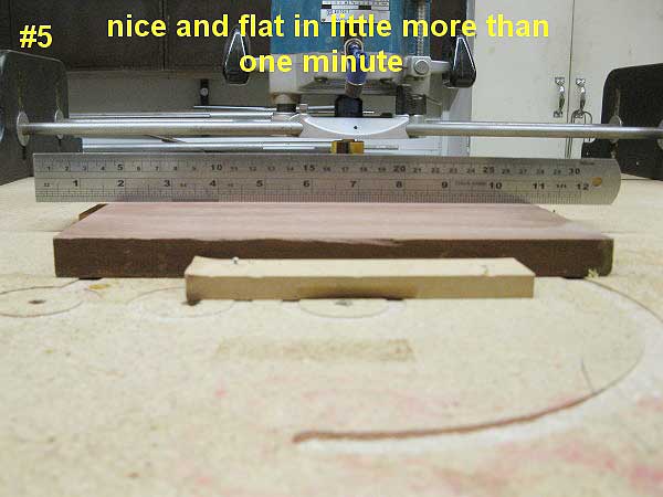

Mira Adrian aqui tienes una guia facilmente reproducible
Para el tema de las fresas:
https://www.infinitytools.com/routing/routing-accessories/chucks-and-extensions

Con unas ruedas de un cacharro de colgar ropa y un cacho de contrachapado, hace un tiempo preparé esto y funcionó a las mil maravillas.
Gracias por la información; lo que yo pienso hacer es un sistema bidirectional de guías en V (como tiene el carro de la escuadradora) para que al deslizar no se modifique la linea de fresado. Según en este video veo que las virutas impiden que las ruedas mantengan una línea de fresado sin “saltos”.
