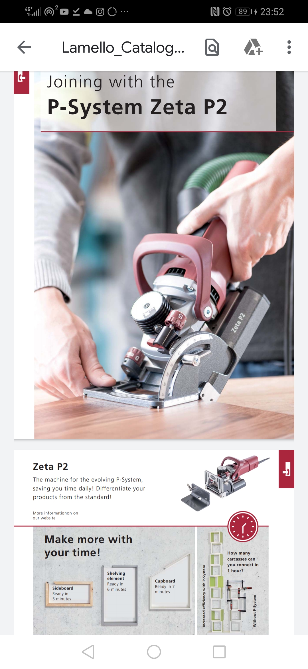

La engalletadora Lamello, aquí he leido que es la mejor,además de servir para poner galletas también tiene la posibilidad de facilitar el poner otros tipos de herrages plasticos o metalicos que posibilitan poder desmontar las piezas unidas , clamex,conector tenso p etc.
Las otras engalletadoras Makita,Virutex, Legna y otras sirven para poner estos conectores o solo galletas.

La engalletadora si no me equivoco lamello fue sino la primera la segunda que desarrollo estas uniones, es simplemente un disco que hace una ranura con una profundidad concreta y una base estable y móvil, es genial.
Casi todas las marcas tienen una, la Dewalt tiene un mango muy cómodo.
La que te refieres de lamello
Esta la puedes usar en galletas normales como todas las demás marcas, pero incorpora un sistema que hace que el disco cuando está dentro de la ranura cuando llega al tope de profundidad pega un bimbazo y sube y baja en un microsegundo… Eso hace que en esa ranura puedas meter toda clase de galletas que funcionan perfectamente a tracción sin estar encoladas, lo que hace que las piezas sean desmontables y prácticamente invisibles.
Si tienes la pasta y necesitas una engalletadora no te lo pienses es lo mejor y no te vas a arrepentir. Yo tengo la festool domino y sus conexiones desmontables parecen galácticas. Las de Lamello son geniales.
La use para construir una estantería grande que iba a soportar muchos libros, tenía que ser desmontable y cargada por una escalera hasta una 5 planta… Estuve mucho tiempo pensando como hacer las uniones y la solución fue usar esta máquina y sus galletas clamex. Fue increíble… No me equivoque ni una sola vez
Agradezco la esplicacion de como hace Lamello la ranura " bimbazo",me comia la cabeza y no lo entendia. Entiendo que es muy buena pero para mi,simple aficionado,no se justifica el precio. Entonces las otras engalletadoras, descontando las Domino que hacen trabajo diferente,solo sirven para galletas normales de pegar.Es así?

Si, solo para galletas normales, hay tres tamaños, con las galletas alíneas dos piezas para que no se muevan en un encolado, mismo concepto que usar espigas.

Exceptuando la lamello que se puden poner varios tiposcde disco para diferentes tipos de fijaciones ,las demas galletadoras solo sirven para poner galletas, seguramente habra patentes que respetar,Virutex tienevtambien un tipo de fijaciones pero se necesita una maquina especial.
