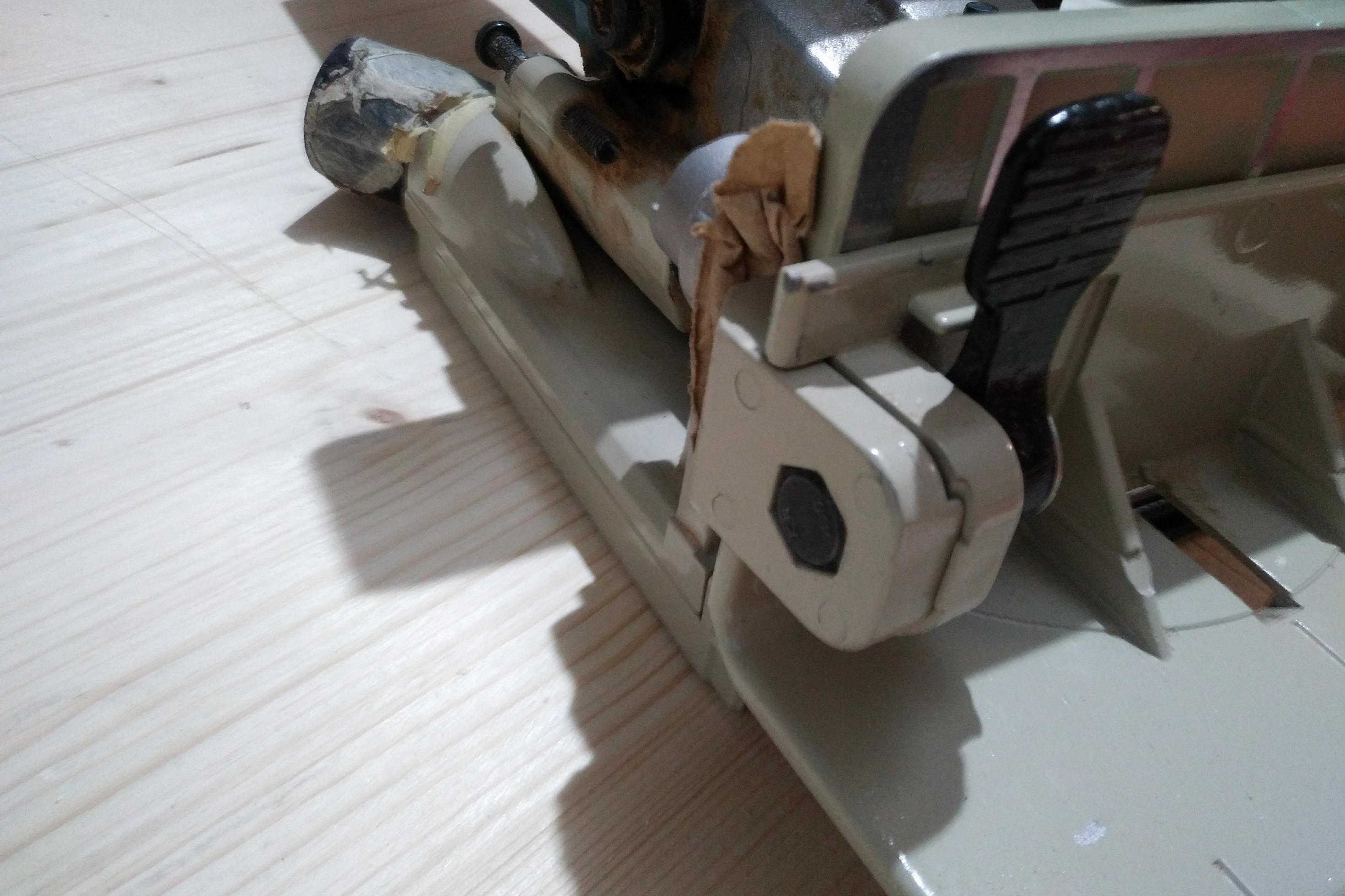

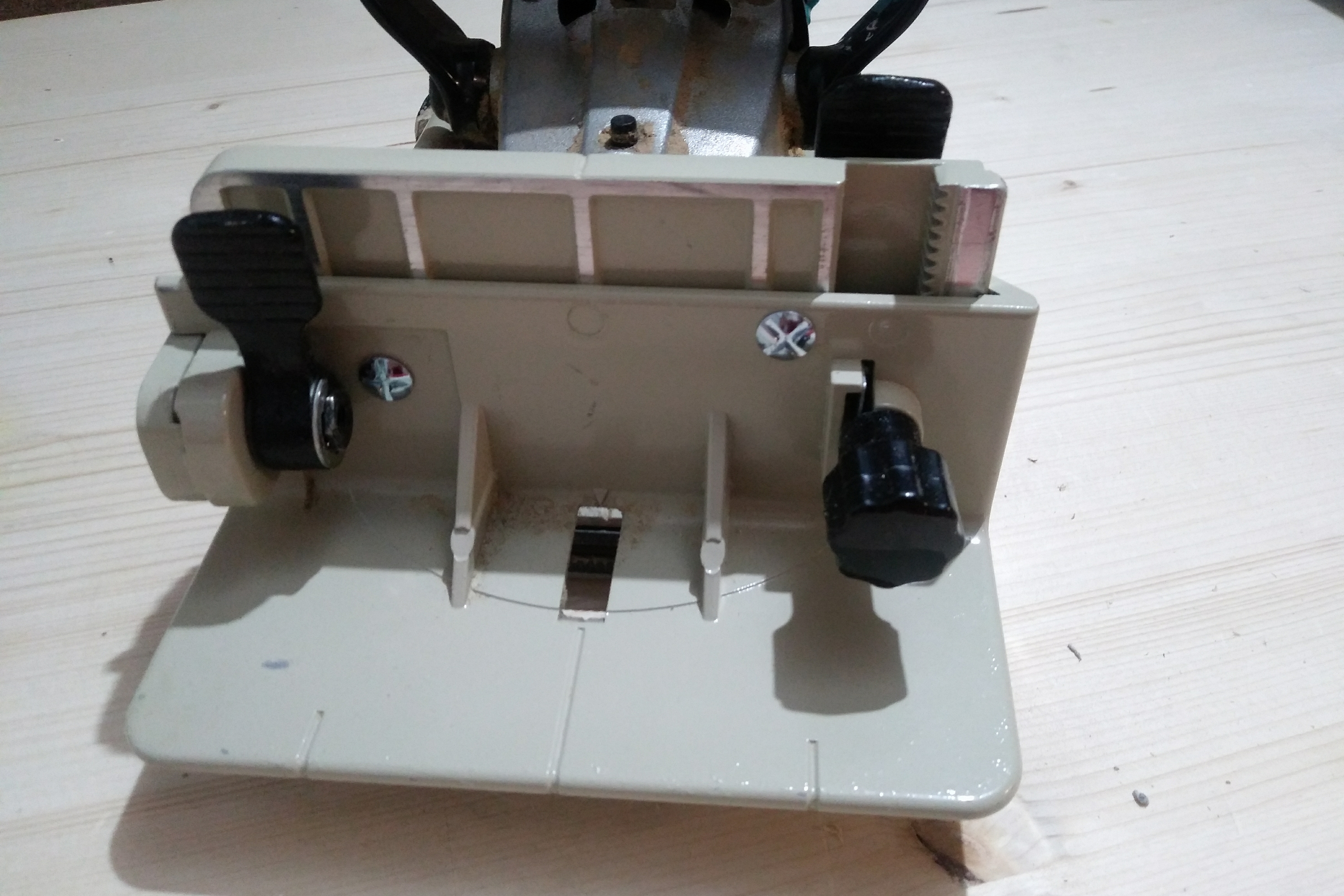

aprovecho el hilo, tengo la engalletadora makita, muy contento con ella, pero en esta y en cualquiera barata la precision te lo da la guia.
Y si llevas 40 o 50 galletas, por la vibracion algo se mueve.
Pues por .mala suerte se me cayo la semana pasada al suelo, se rompio la palanca dd presion que soporta la guia, probe metiendo un cartoncico para salirdel paso y nada…
Pero al dia siguiente se me ilumino la cabeza, como siempre uso tablero de 19 con esta maquina, deje fija la guia con un par de tornillos, ahora no se mueve ni un apice, mejor que antes.
Asi que si la baratuja se le mueve un pelin la guia, dejarla fija y ya teneis precision constante (comprobar bien que la guiaeste paralela al disco)

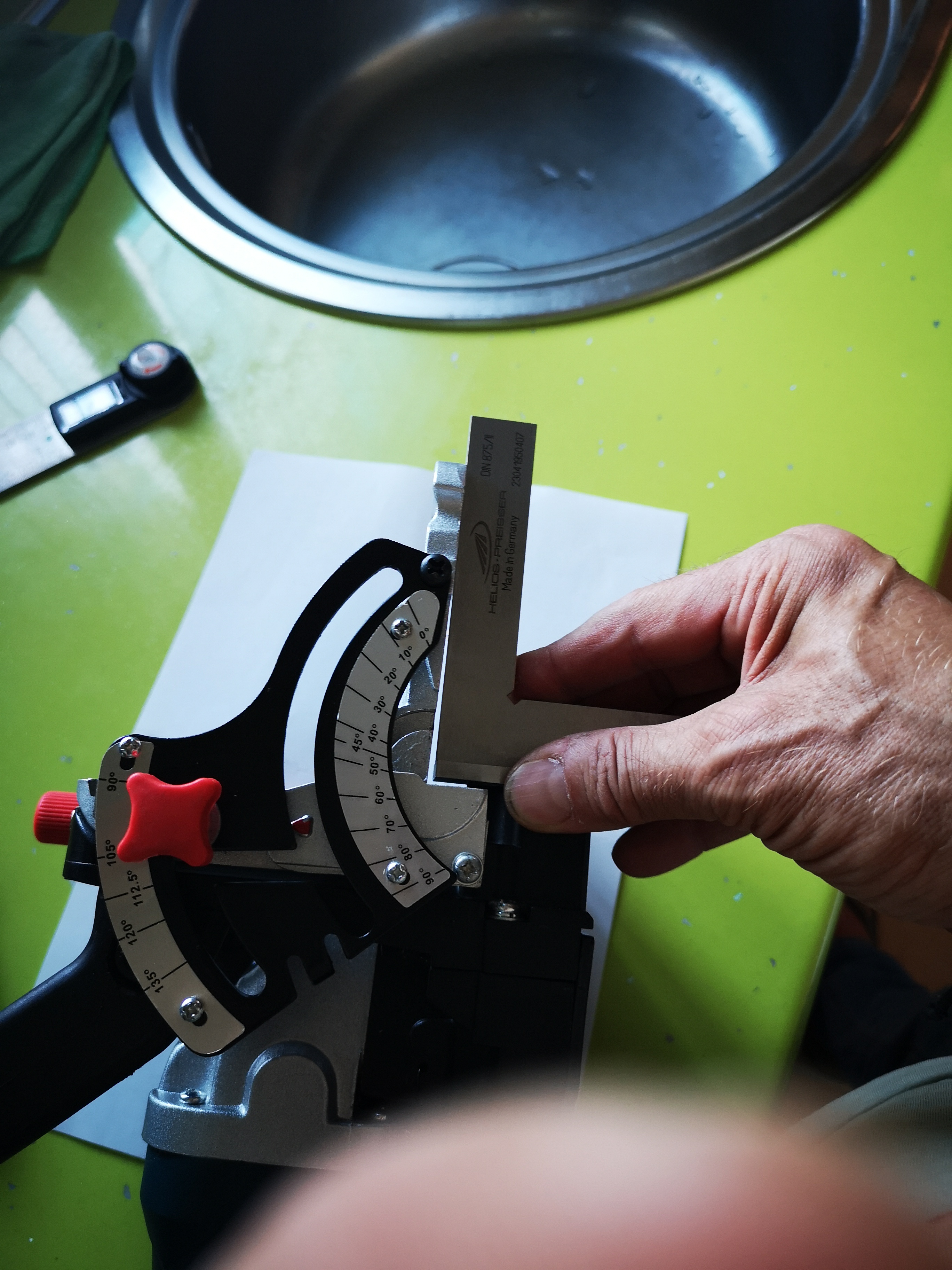

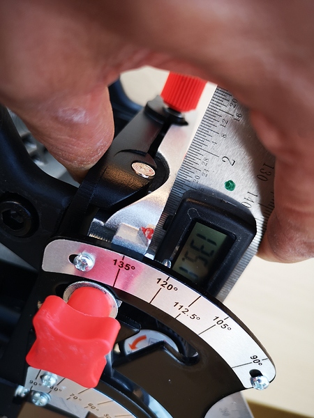

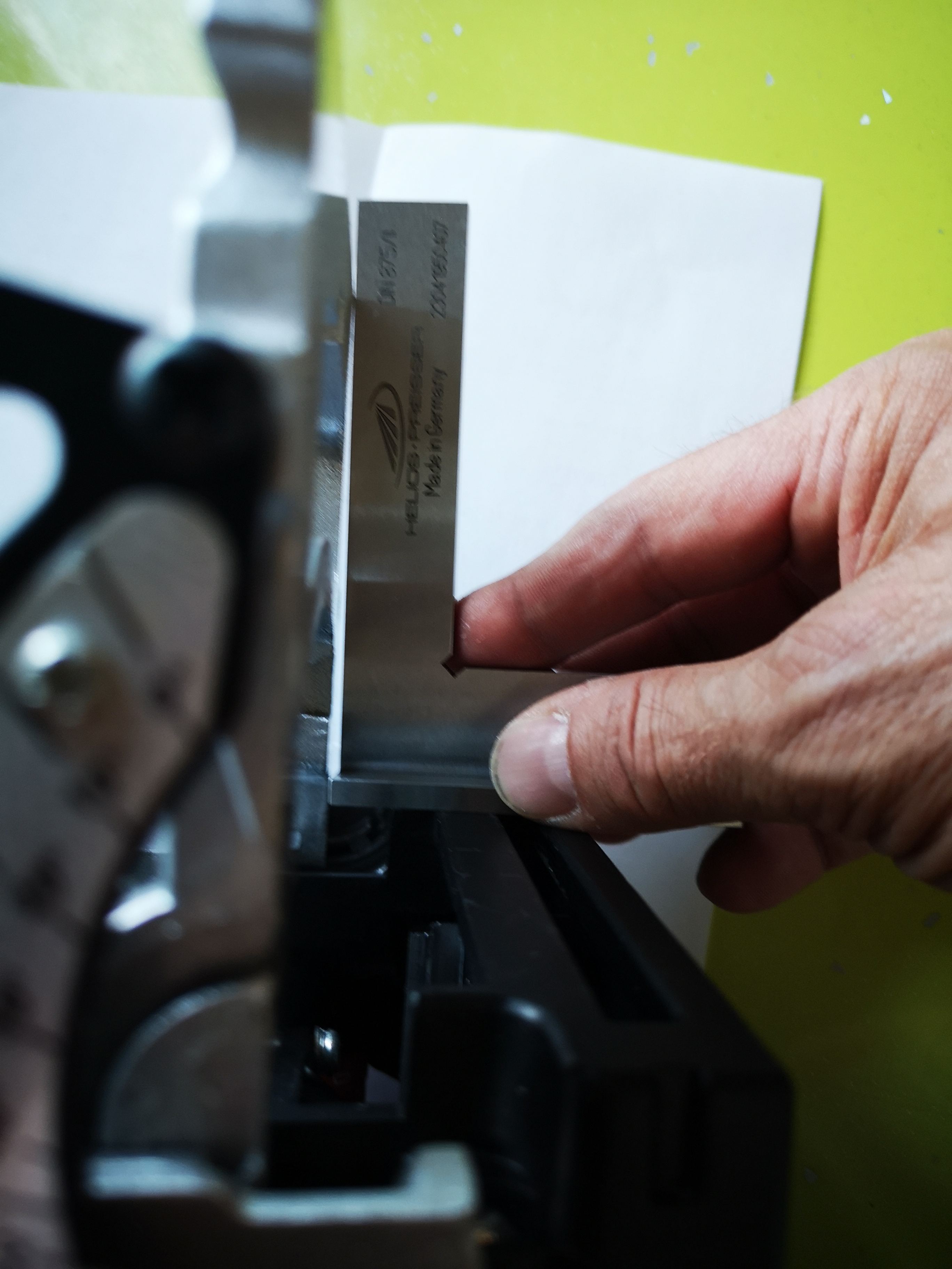

Pues igual que me animé a pedir la Silverline me desanime y la Devolví ![]()
Menudo fiasco de máquina, la guía está desajustada y no hay manera de que se ponga a 90° ni estando a tope. Y los 135° ya es de risa el desajuste, ni moviendo la pletina que lleva tolerancia la pones en su sitio.
Os dejo unas fotos
