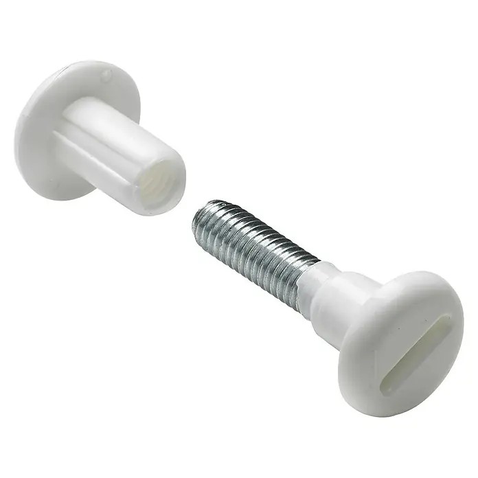

Tengo los cascos de uno de los frentes listos y en su sitio, y he de unirlos unos con otros, mi duda es si utilizar tornillos de unión de éstos;

Los tornillos de ensamblaje que muestras al principio, dejé de utilizarlos hace ya unos cuantos años.
Los sustituí por tirafondos de 4,5 x 30 a los cuales, una vez atornillados y en la cabeza de los mismos, les colocaba unas tapas de plástico de un color lo más parecido al color de la melamina del casco utilizada en cada amueblamiento.

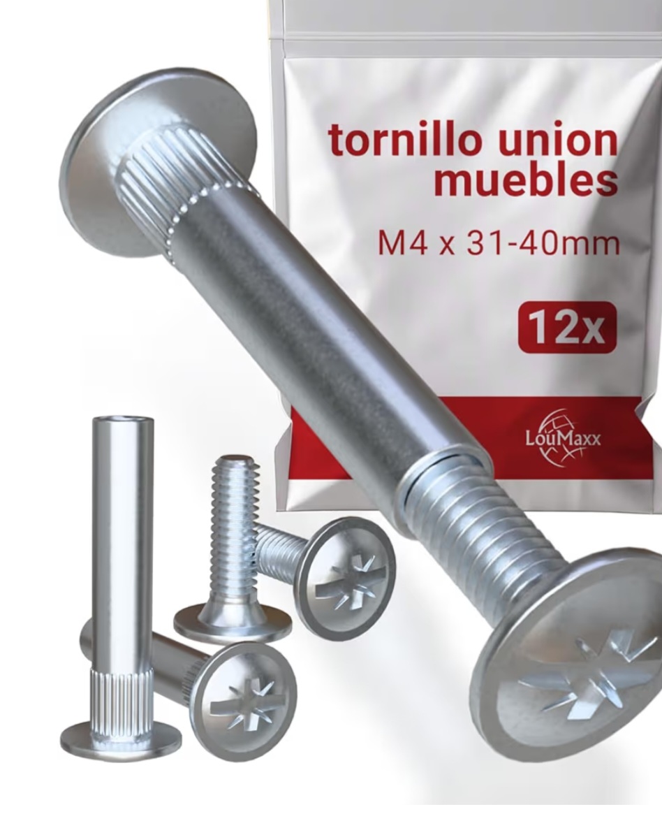

O atornillo son spax de 30, o uso esto.
Es un ejemplo, los hay de varias medidas , y hay cajas de 100.
