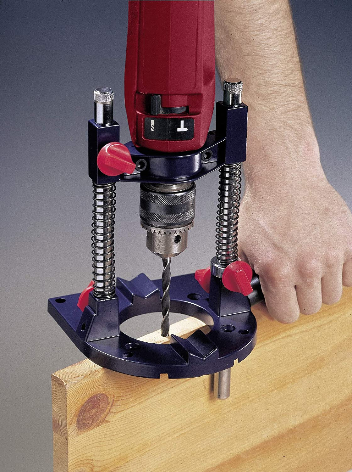

  • Una guía de taladro de este estilo:
  • Un soporte vertical:
En este caso, para hacer taladros de testa, te tienes que asegurar de que la cabeza se puede descentrar (en general se puede). Yo fijo el soporte al borde del banco, aseguro el tablero en el mismo costado y giro la cabeza del soporte hasta que la broca coincide con la marca que he hecho previamente en el tablero.

@Sennor_Normal no digo que esos cacharros no mejoren el talado vertical, de hecho compré y devolví un soporte del Lidl por que era una castaña y aún a si hacía el agujero mejor que yo.
Pero no gozan de muy buena reputación ninguno.
1 mas a la pandilla. Un desastre
¡A Dios pongo por testigo, a Dios pongo por testigo de que tanto el maestro de ensamblaje de Wolfcraft como el soporte-vertical-que-no-me-acuerdo-de-qué-marca-es-y-me-da-pereza-bajar-a-mirarlo-pero-NO-es-de-Lidl me han dado siempre excelentes resultados y no hago un taladro torcido desde 1988!
