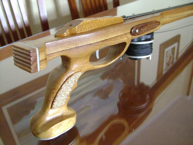

Queria pediros ayuda para hacer un ensamble para la Unión de dos maderas.
Más concretamente es para la Unión de una empuñadura con un fuste de madera.
He visto un ensamble de rayo de jupiter que esta bastante bien,pero no acaba de convencerme.
Alguna sugerencia?
El ensamble seria para ser visto.
Adjunto una foto para que os hagáis una idea de lo que quiero ensamblar.pero la mía seria un ensamble pasante y que al mismo tiempo sea bonito.
También comentar que se realizaría con CNC
Saludos y gracias de antemano
Más bien quiero buscar un acabado de unión similar a este.pero que sea al mismo tiempo bonito y eficaz
