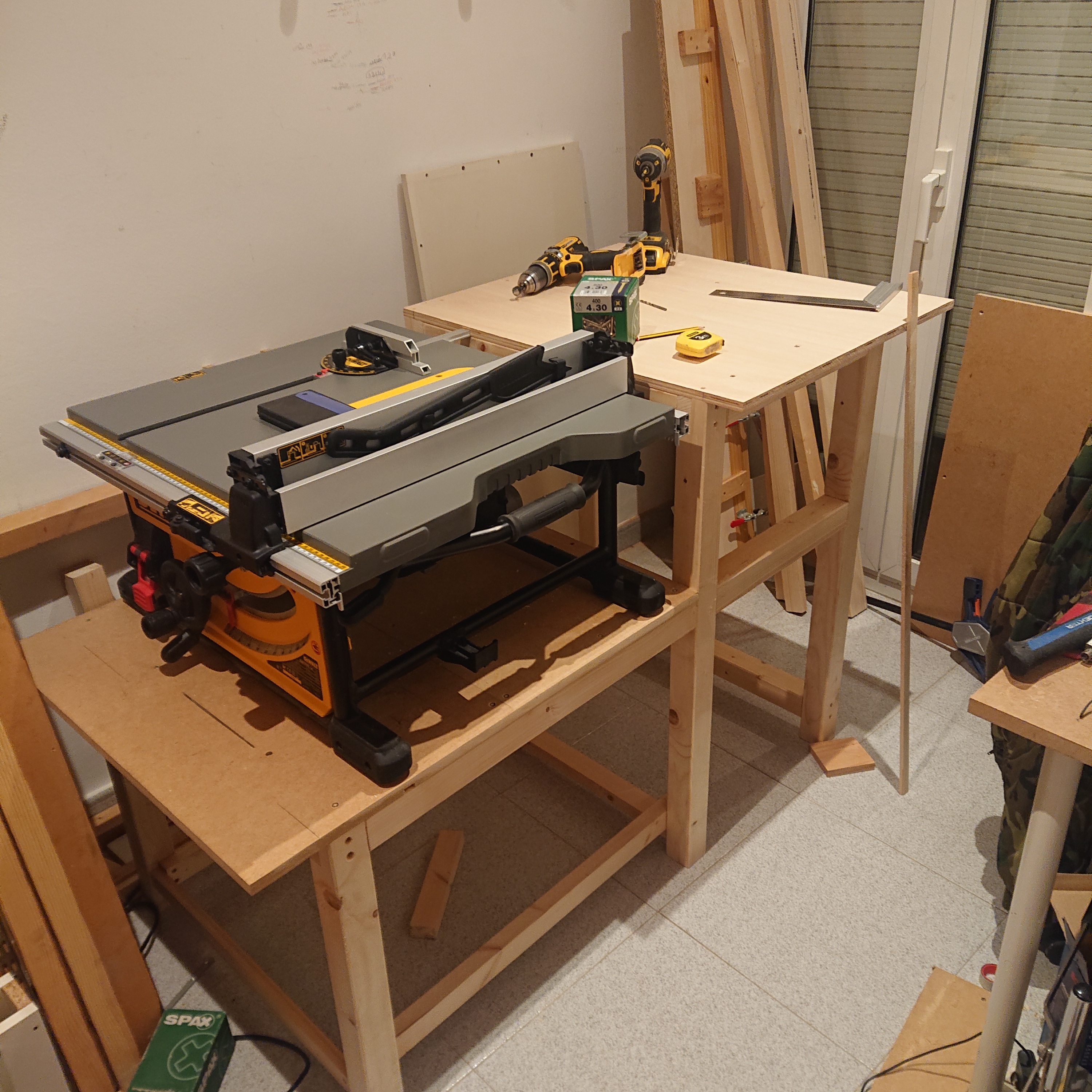

Mecagoendewaltylasmedidasquedan.
Ya va cogiendo forma, pero por fiarme de las medidas del fabricante, la cague. La salida de la mesa no me queda a la misma altura. La altura de la mesa no llega a 33 cm.
Al final la tapare toda con contrachapado y aprovechare los huecos para guardar mierda…
Mañana me liare con la fresadora para ajustar los tableros
Si es poco lo arreglas poniendo unas arandelas gordas debajo de las patas.
Está quedando muy bien.
Muy chula está quedando. Luego dicen que no somos serios.
Lo de la altura no es problema. Además, qué querías, no te iban a dar por 100 € menos las mismas medidas que a mí.
Es casi 5 mm.
La cague al no medir la mesa de corte y fiarme de dewalt
Multiplica 5 mm a X € el mm=

Quiero hacer la mesa grande.
Me ha parecido entender que te ha quedado 5 mm baja.la sierra con respecto a la mesa. Si es así, la solución mas fácil es meter un trozo de tablero de 5 mm debajo de la sierra.

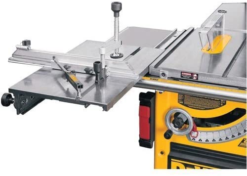

¿Hay algún tipo de trineo comercial que se pueda adaptar a la Dewalt?
No creo, pero si que se que venden un carro de escuadrar…
Cagonlaleche.
Define carro de escuadrar, y fotos, enlaces, etc. Trabaja algo questáspegaoalsofá.
https://images.app.goo.gl/RfJCtKGjefMWHhsZ6
Pero no sirve para nuestra mesa
Esto si que parece, pero es para la 7491. Igual tirando del hilo consigues algo
Gracias. He tirado del hilo y hay mucho. No entiendo, una vez más, por qué aquí no venden complementos así.
