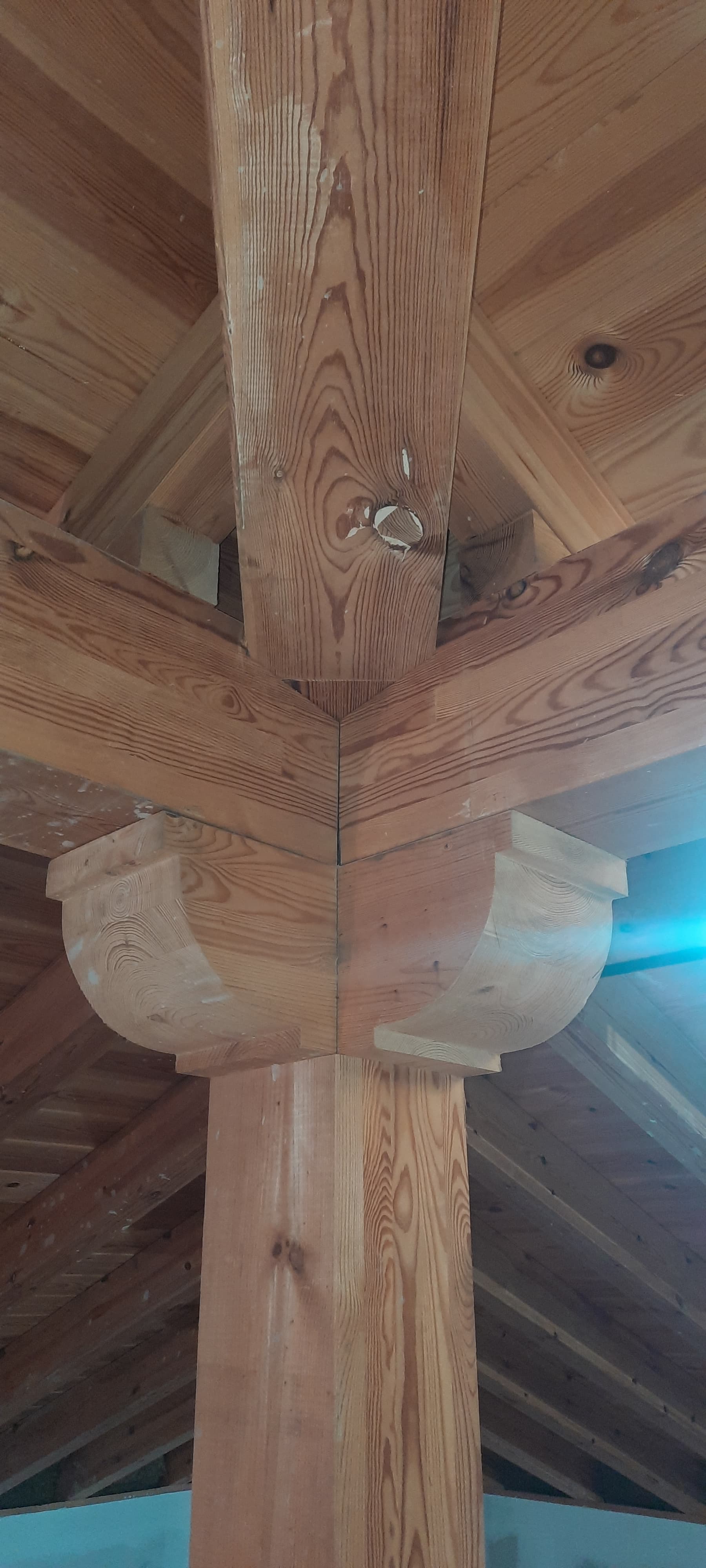

Pues eso… que hoy he estado colocando unos remates en un tejado que hice y me parecio intetesante compartir con vosotr@s algunos detalles del mismo. Lo que os muestro es la cuarta parte del tejado. Las otras tres son identicas.
Como veis en esta parte tenemos un trozo de cumbrera y un aguilon en diagonal que hace de limatesa. El aguilon lo forman dos vigas que se unen ensambladas con rayo de jupiter
El punto donde se juntan coincide con la union de dos vigas que sirven de tercias que a su vez se apoyan en postes rematados con mensulas.
Las viguetas se apoyan en las vigas, en las que se hace una caja para que entren en ella. Las viguetas como veis cortadas con corte compuesto, por un lado el angulo correspondiente a la pendiente del tejado y por otro el angulo que corresponde a la diagonal del tejado.
El tejado tiene tambien unos casetones que llamamos aqui, con estructura a tres aguas
Todo esta hecho en pino norte laminado, con tratamiento en autoclave.

No veas que trabajazo.
Trabajazo @Angel , eres un fiera.
¿mecanizas e taller o en obra?
los rayos no será facil cobrarlos…
Todo taller @daroce . En obra solo montaje con grua

:rofl::rofl::rofl: esto lo mecanizo fuera del taller. Tengo una tejabana que sirve de almacen para madera y ahi lo hago. Pongo la Dario y a base de ingletadora telescopica y fresadora etc… para mover las vigas tengo una miniretro y le quito el cazo y le pongo un gancho y asi las muevo.
Hace años hacia bastante estructura. Ahora menos.
Los casetones si caben en camion los llevo armados enteros, con tarima y todo. En este tejado que llevaba 7 casetones le llene el jardin a mi madre, de “aparatos” :rofl::rofl:
