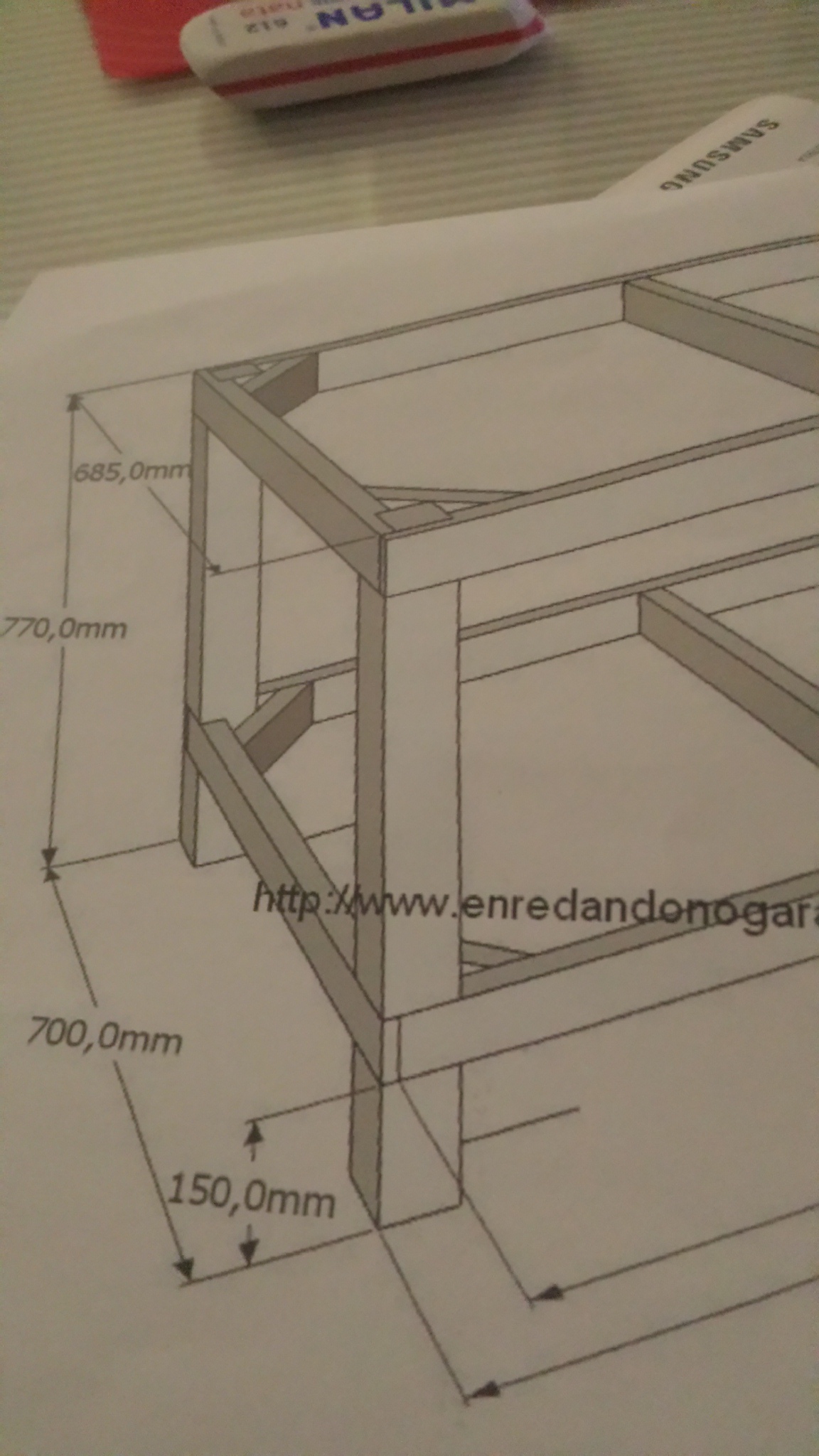

Buenas compañeros, quiero hacer como sabéis, un banco de carpintero. Quisiera preguntaros que ensamble es el mejor para las patas y travesaños.
no se si caja y espiga o otra forma que no se como se llama os mando un dibujo que hice para estudiar el tema, que saque la idea de un YouTuber al cual sigo

El ensamble que propones tiene que atornillarse o clavarse cosa que en un banco no me convence…al final con los esfuerzos terminan por aflojarse,lo mejor caja u espiga pasante que puedas meter cuña y si se afloja poder apretarlo,o su version mas moderna espigas y tornillo con tuerca para lo mismo si se afloja poder apretarlo.
Gracias, pero tarde Para hacerlo pasante.
Corte los listones para hacerle espigas o lo que propongo… ya que no me da para que sea pasante
