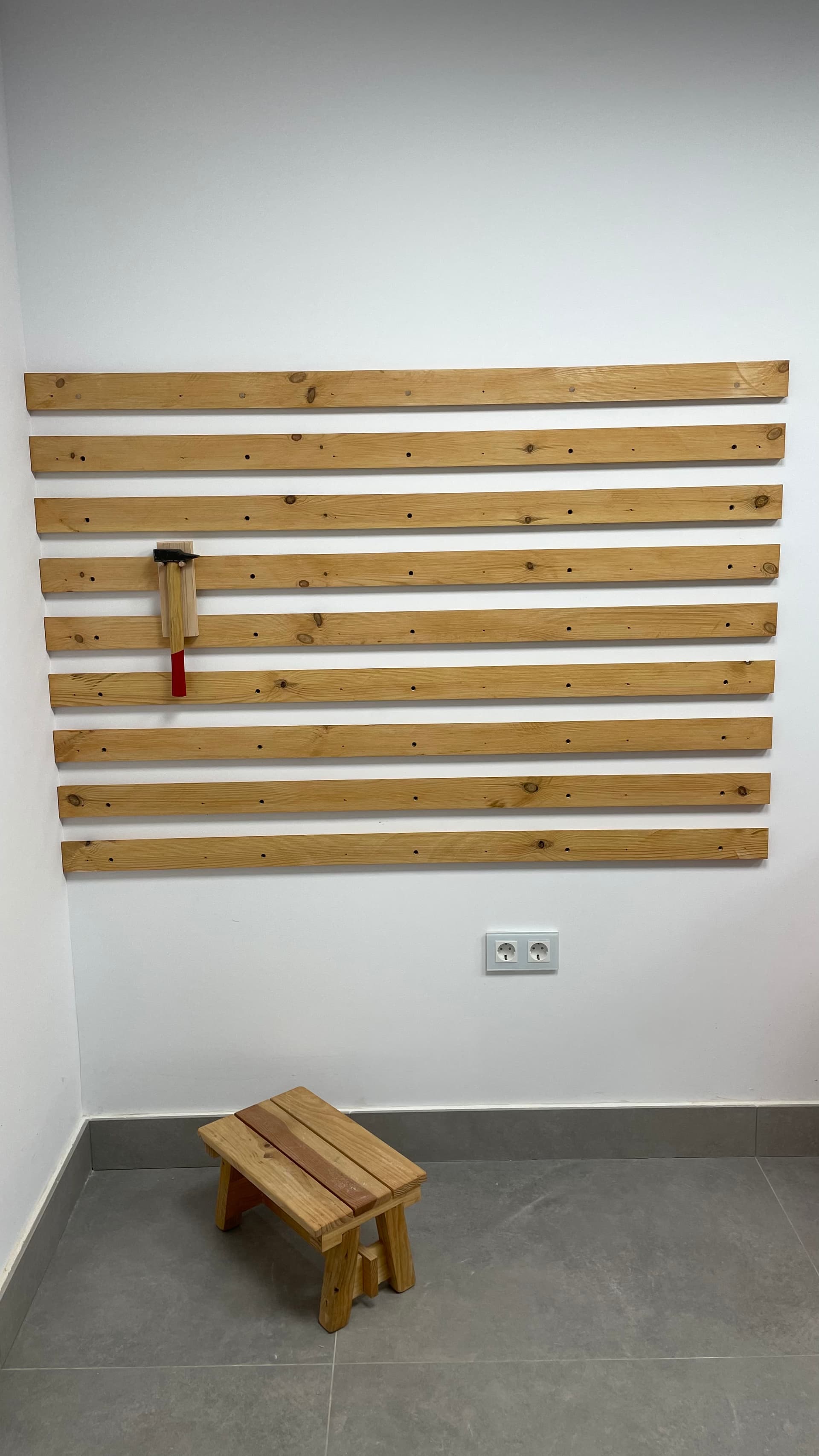

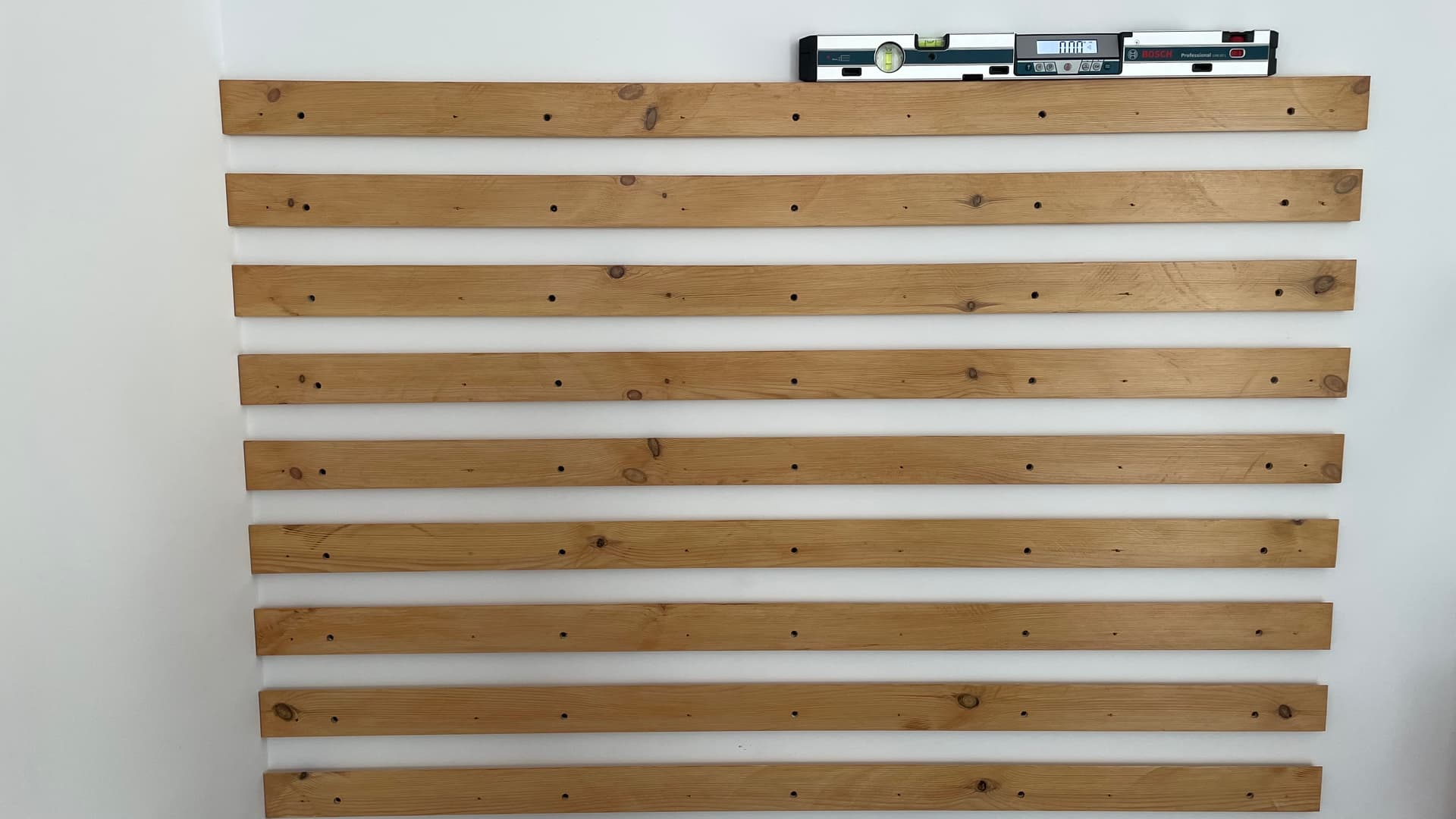

Llevo tiempo viéndolo en YouTube, así que me he decidido a iniciar el mío, por ahora uno pequeño hasta ver cómo funciona.

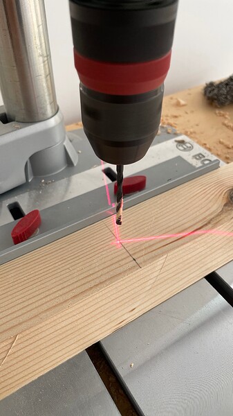

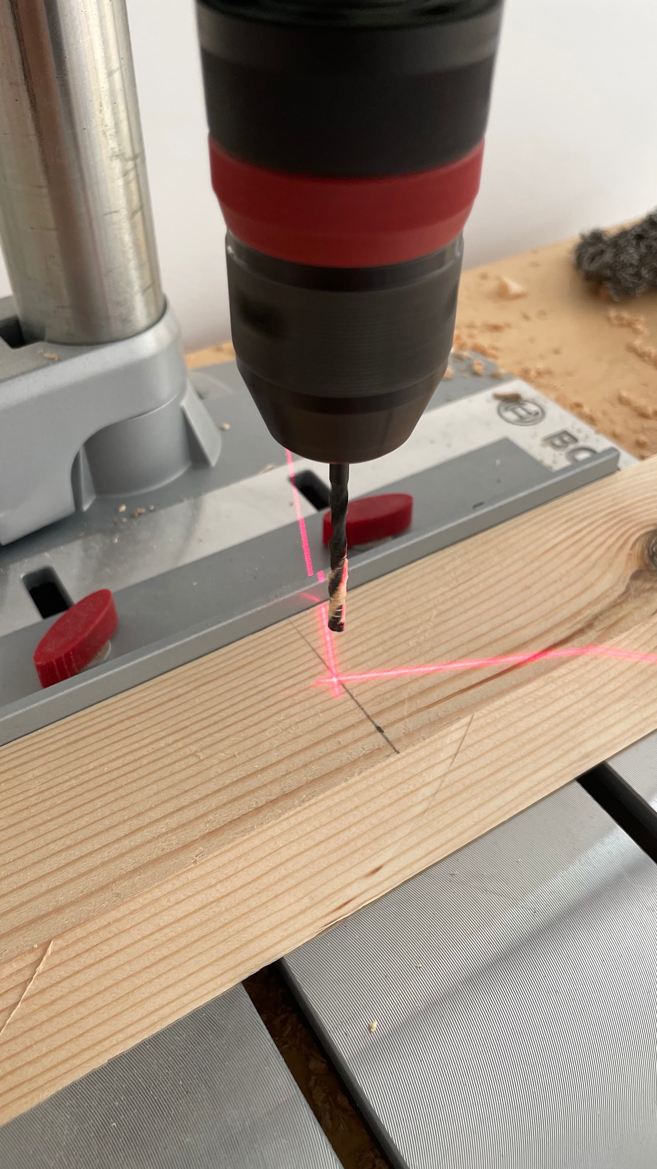

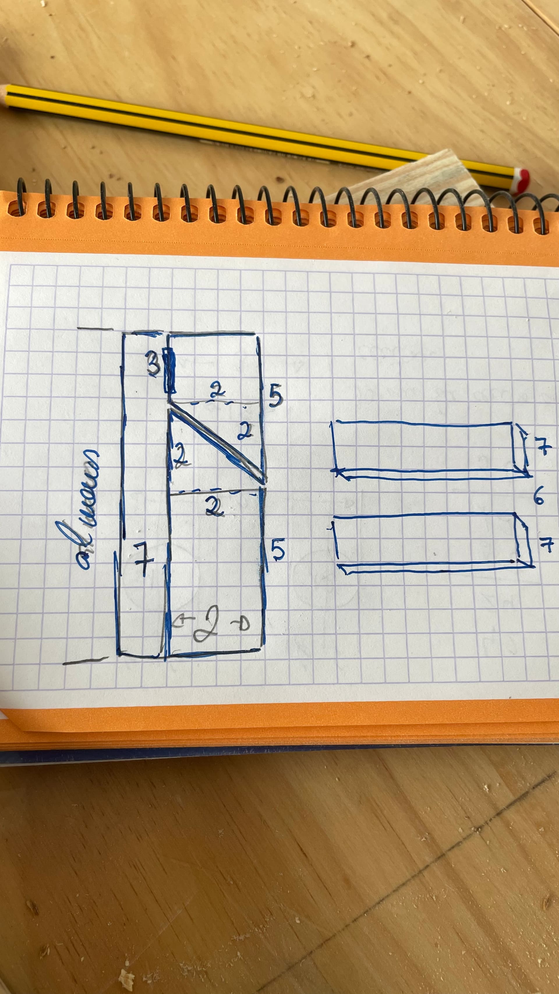

Preparar y cortar a 45 grados los listones y taladrarlos:

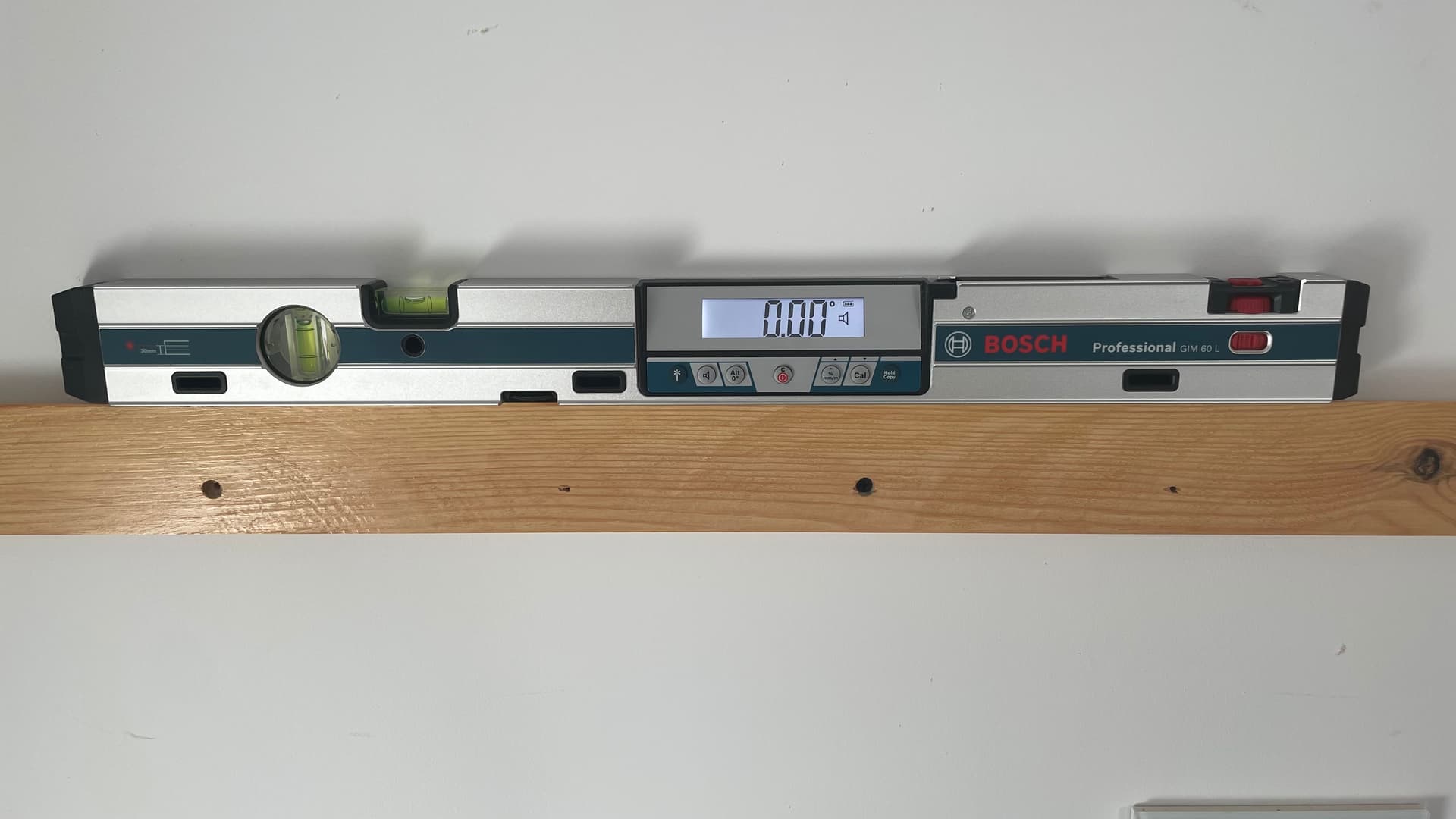

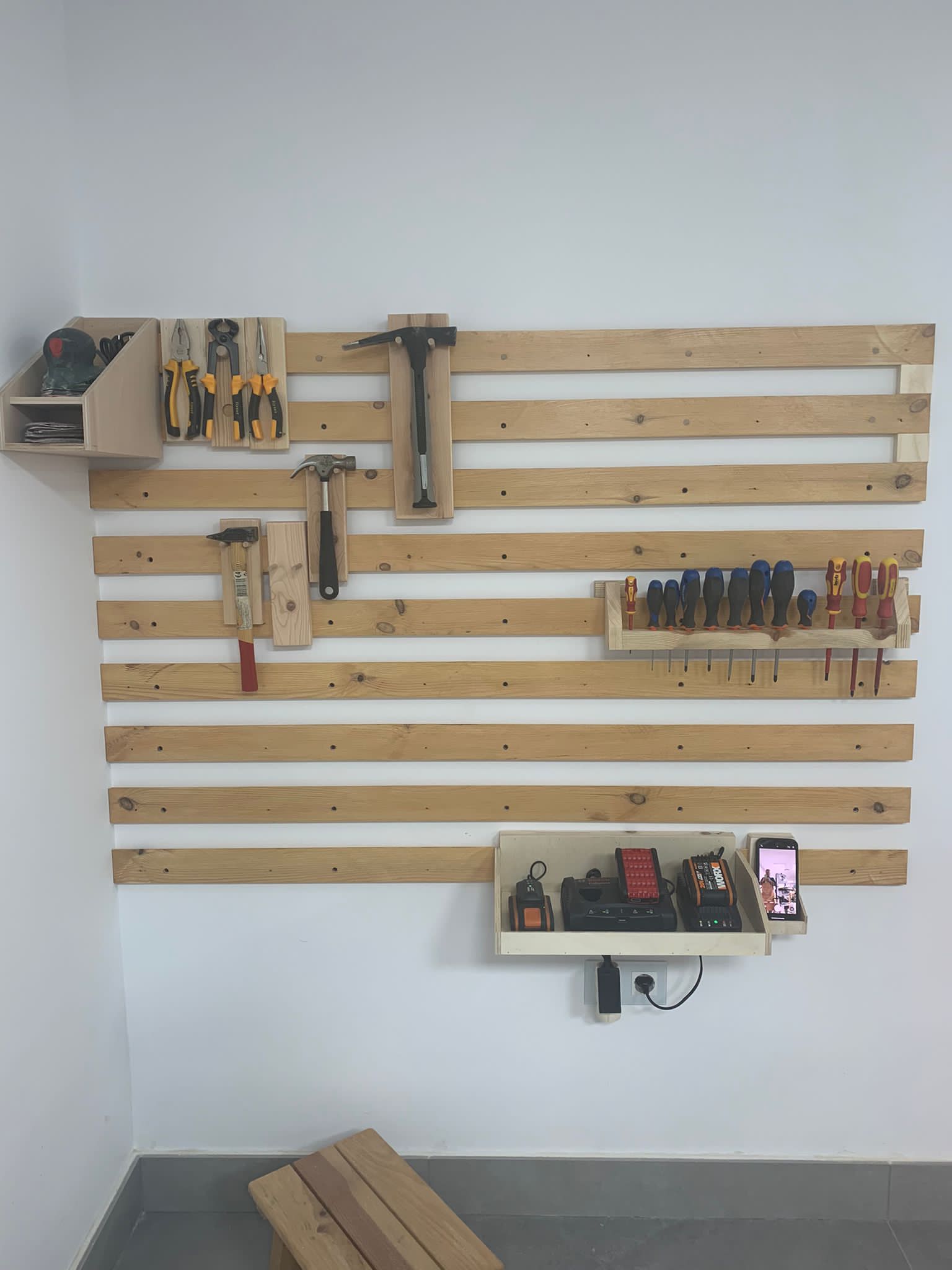

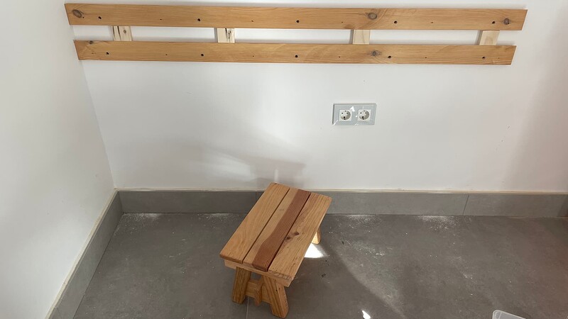

Una lijadita, una chispa de barniz y a la pared, nivelado el primero, unos separadores y coser y cantar
Y el primer chisme colgado.
He aprendido que:
Las piezas de la pared y las de los colgadores deben ser del mismo grueso y que se pueden rematar los filos todo lo que se quiera sin que pierda eficacia.

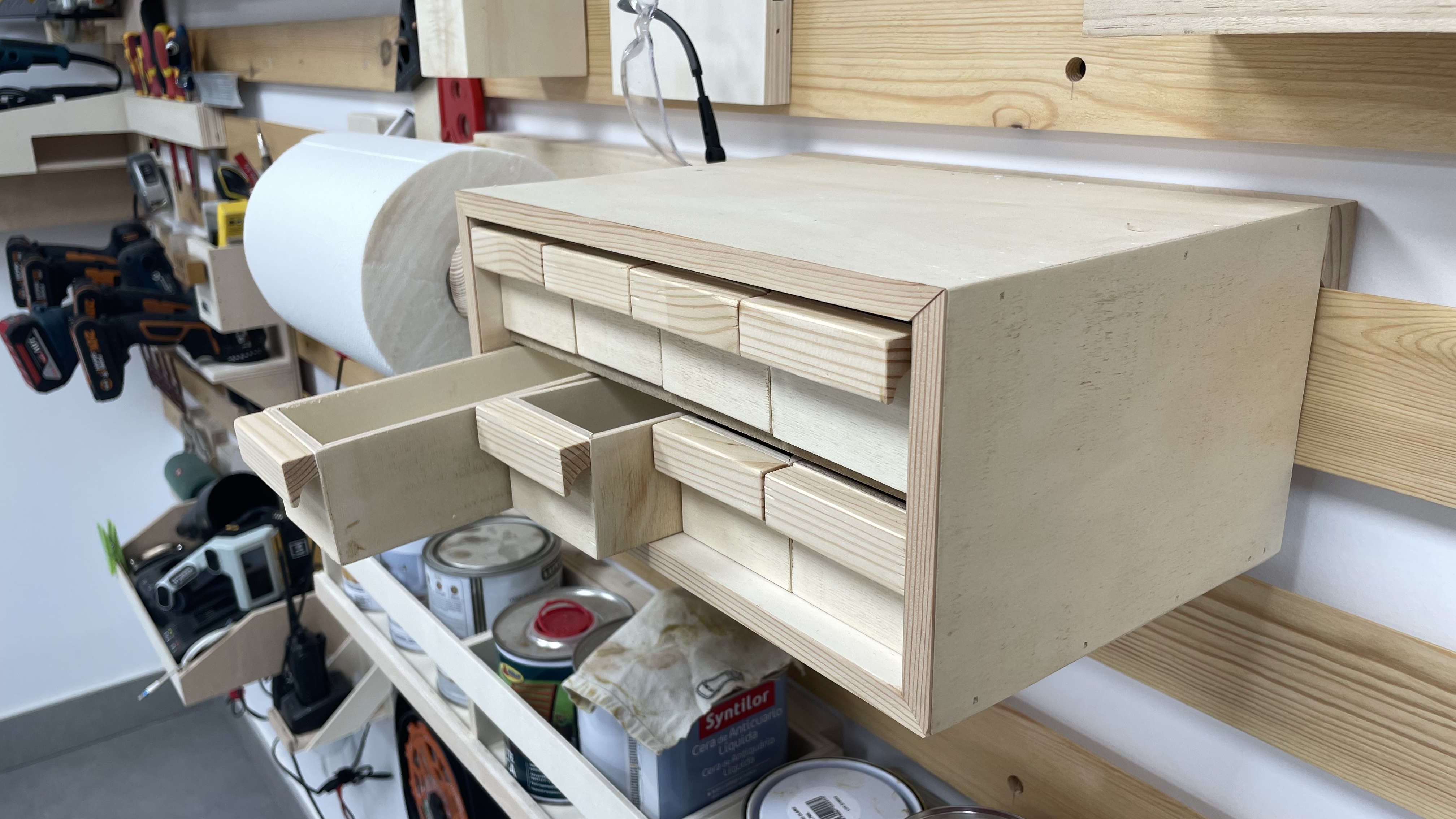

La cosa pinta bien, ahora a hacer los colgadores o como se llamen.
Este sistema es muy practico, sobre todo para colgar muebles en la cocina, te arrepientes y lo cambias por otro o haces alguna modificación en el mismo, solo hay que descolgar y ya esta…

Por cierto como va la fusion 3, que tal de precisa es y que fiabilidad da el tope paralelo?, el medidor de angulo digital que lleva incorporado, clava los 45°?
Si, quería hacer una prueba a ver qué tal funciona, esa pared terminará forrada porque me ha gustado bastante.
Con la Fusion 3 estoy encantado, no he tenido que ajustar nada, en lo que está a mi alcance medir, precisión total. Una cosa que no me gusto en principio es que el tope paralelo no se fija por el final como mi vieja Bosch, pero es que no lo necesita. Mañana pongo un par de fotos del sistema de ajuste, que aunque no lo he usado todavía, me parece muy posible incorporárselo a topes paralelos que lo tengan con un par de taladros y una rosca.
El medidor digital de ángulo, muy práctico, si el 0 está bien calibrado funciona perfecto.

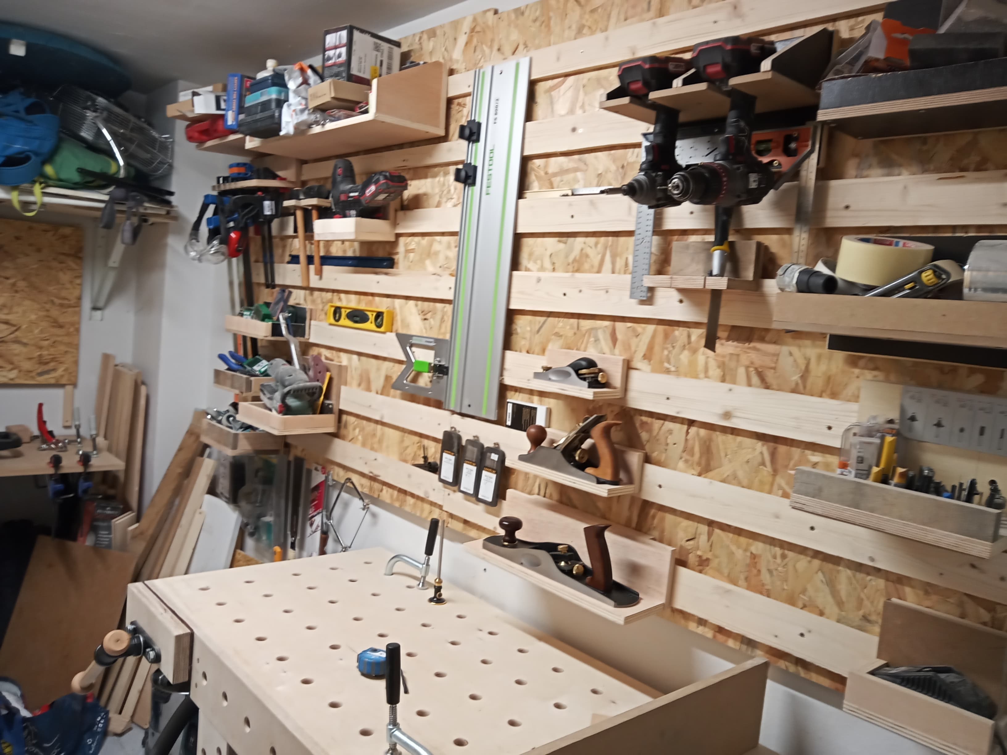

Sí, tienes razón, yo no tengo problema de espacio, al menos mientras que en casa no reivindiquen algún pedazo, pero me ha parecido que el sistema francés no es muy económico de espacio

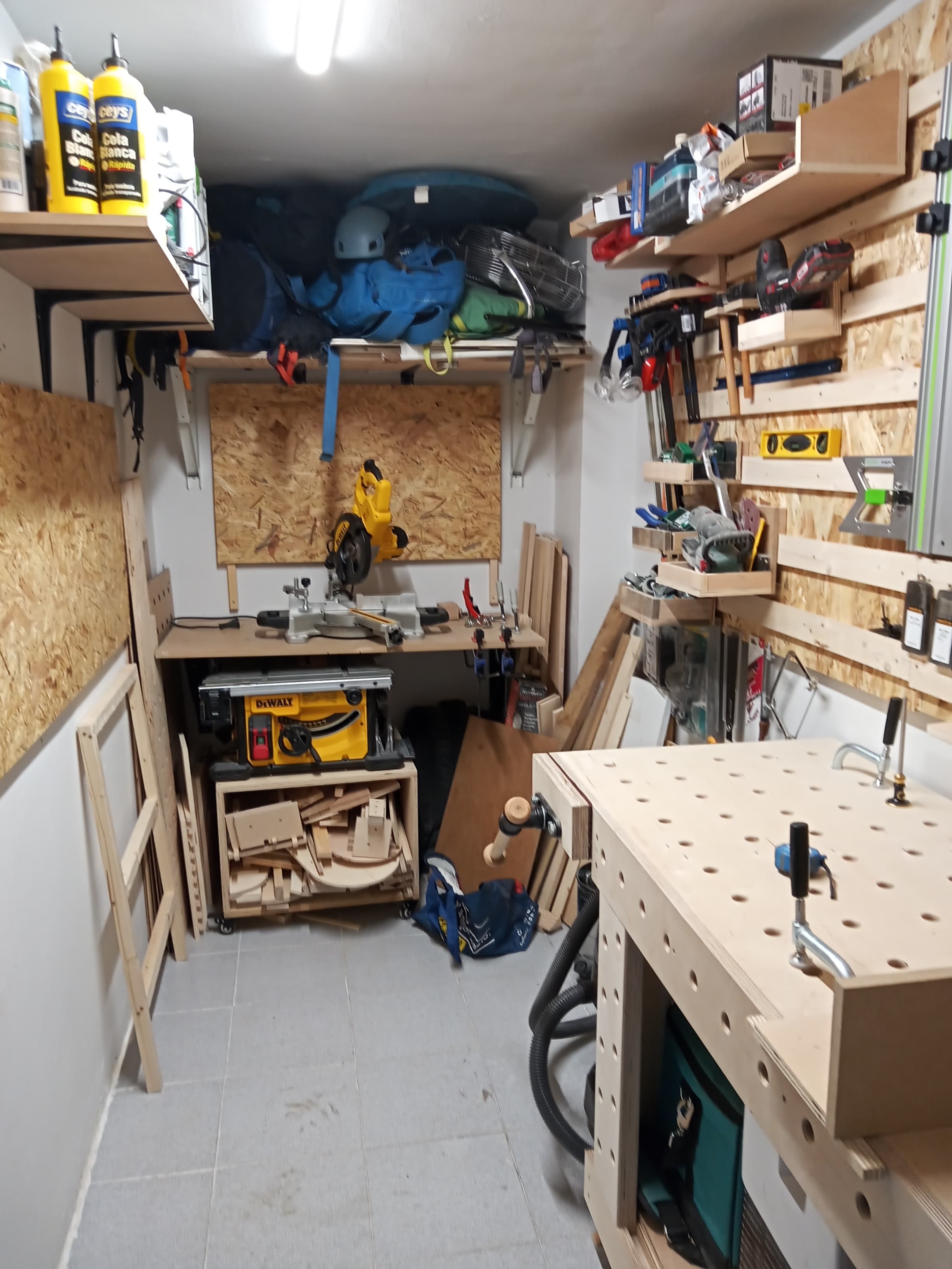

que envidia de talller, ves el mio y flipas
Igual tienes que hacer una ronda por los talleres de los demás, porque algunos los tenemos peor que una cuadra jajajajja
…como jugar al tetris

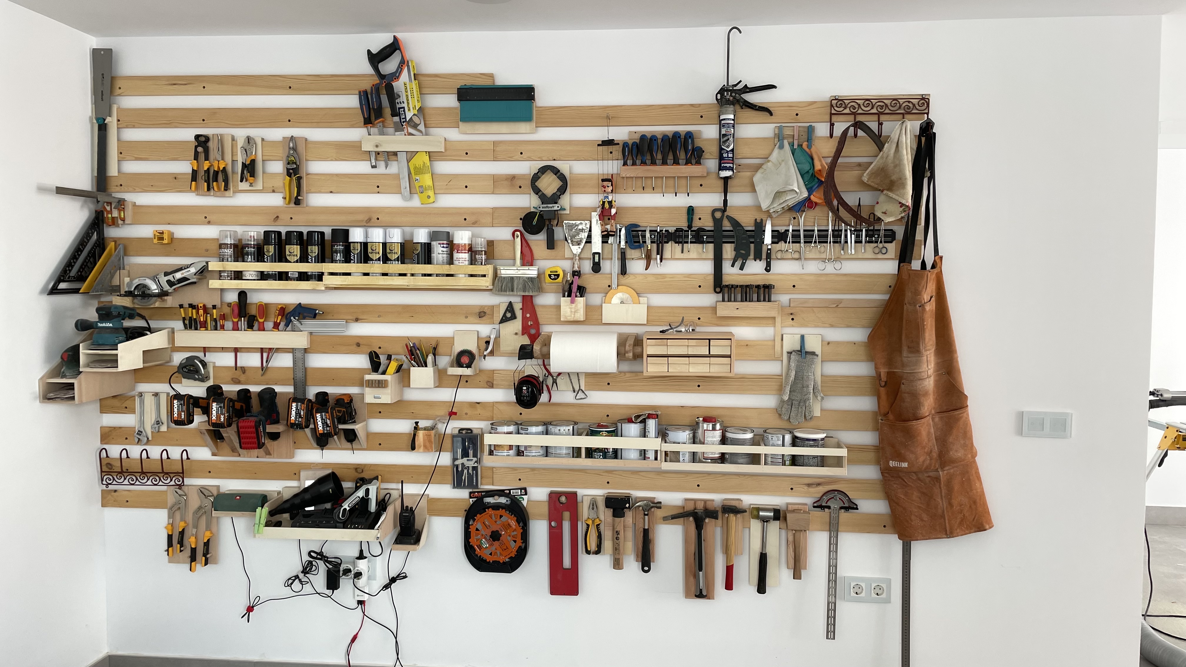

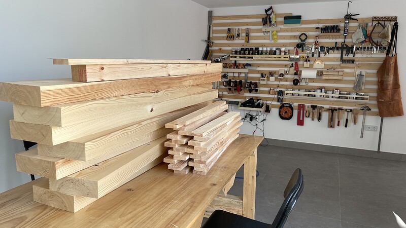

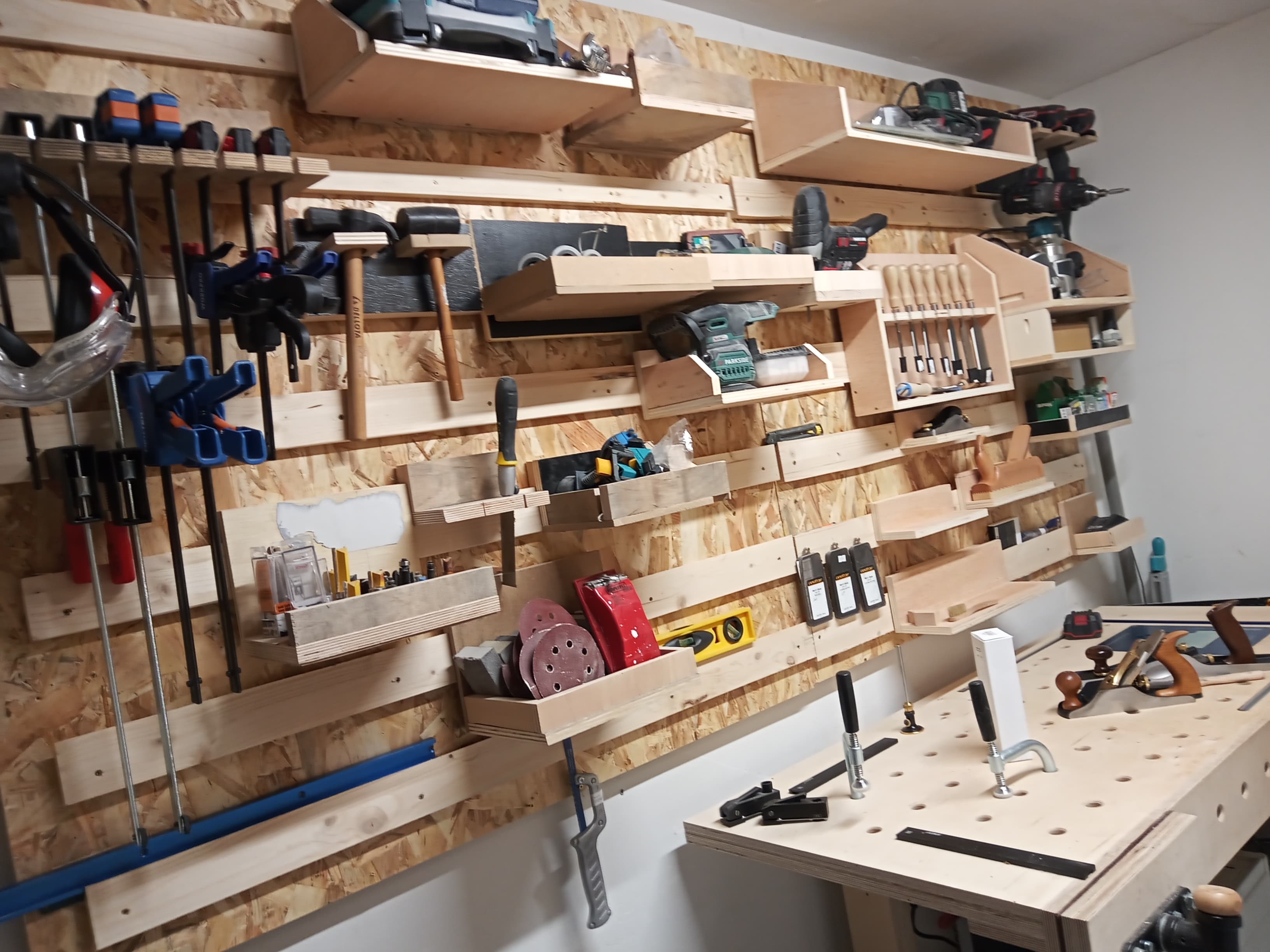

Pues definitivamente organizaré mi nuevo taller con este método, se acomoda perfectamente a mi organización desorganizada y poco planificada, así que comienzo con la instalación definitiva.
Por ahora, así vamos:
Ya. Te bajo a mi búnker y te da un espasmo cerebral.
Tener todo bien organizado es fundamental para disfrutar del trabajo…y si además luce así de bonito, pues ya es el remate.
Todavía hay mucho blanco de pared, que seguro estar por tapar ![]()
Ya te digo!, la Laguna echando humo!!!
