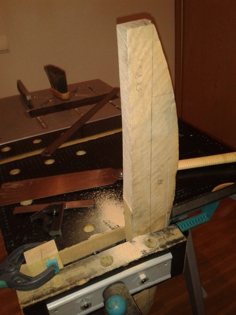

corte al hilo
desbaste
20171203_184608 (FILEminimizer)

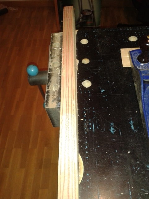

se aprecia que viene rugoso por los lados sin tratar

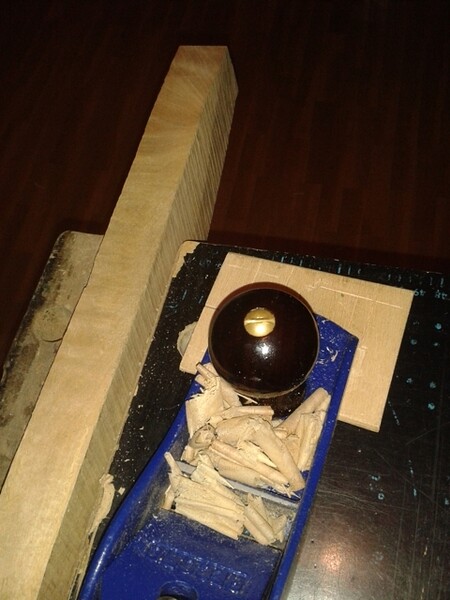

buscando la planitud
listón cepillado

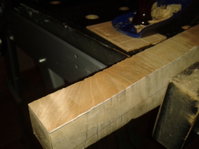

se aprecia la marca del cuchillo, toca cepillar testas

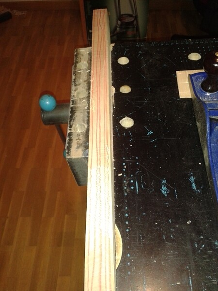

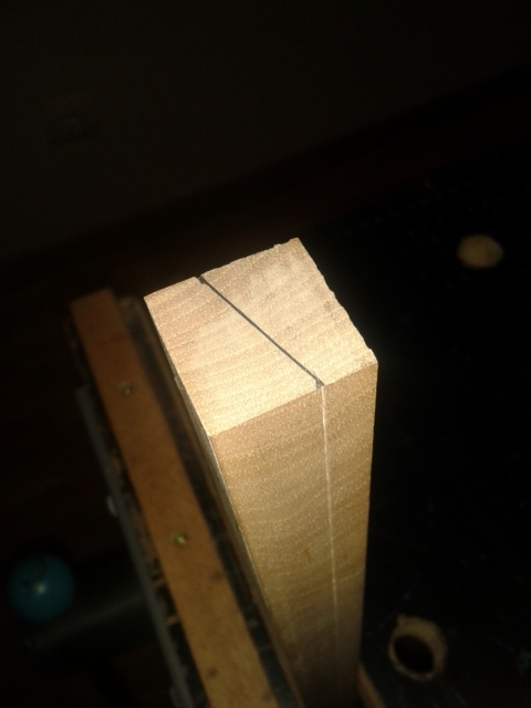

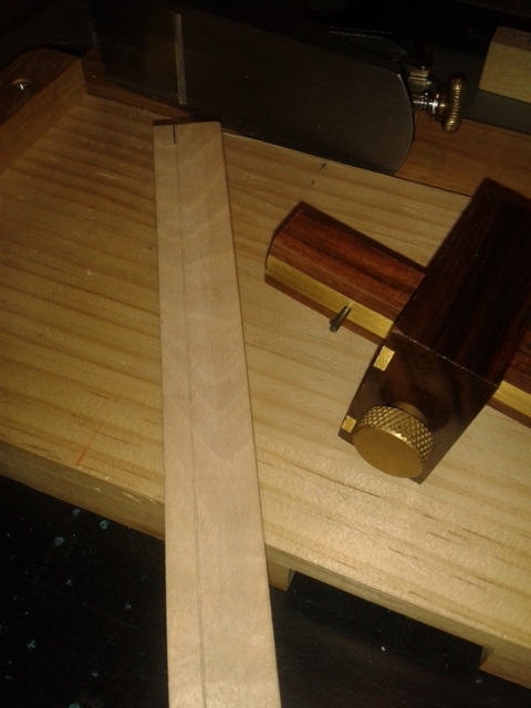

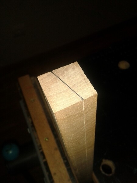

marco con gramil de punta a lo largo de ambas caras
en la testa uno ambas lineas
20171206_190328 (FILEminimizer)

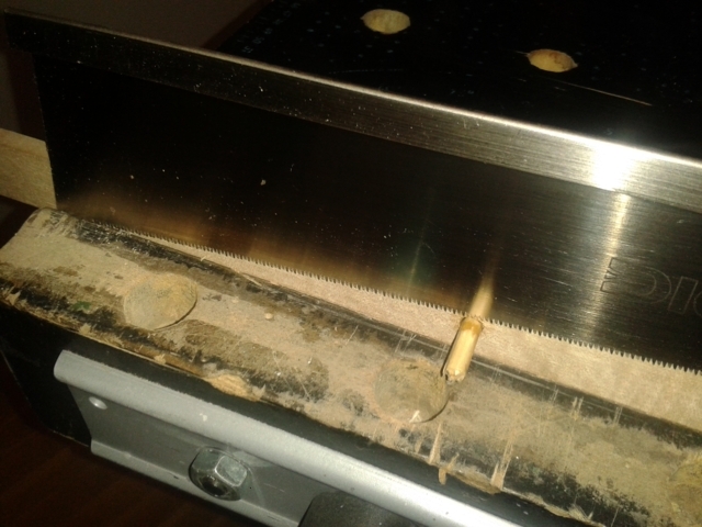

antes de dividir en dos secciones hago tres agujeros, uno al centro para el inserto y dos a los extremos para por ej. colgar la herramienta terminada
20171206_194305 (FILEminimizer)
un inserto de pino de 6 mm que servirá como punto central de referencia

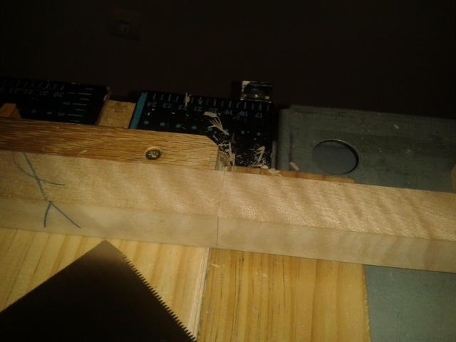

Lo fijo con una gota de Titebond instantáneo. Una vez seco sierro al ras el sobrante

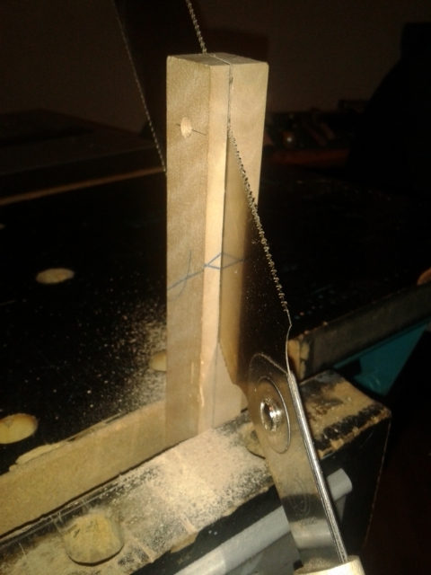

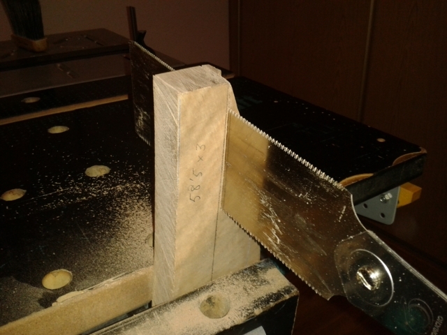

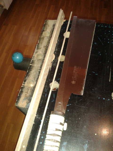

corte al hilo con la ryoba, cambiado de cara cada pocos cms para no desviarme de la entalla que dejara el clavo

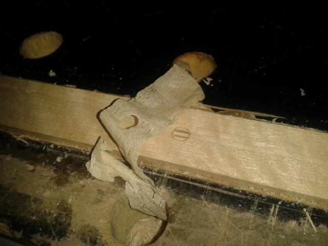

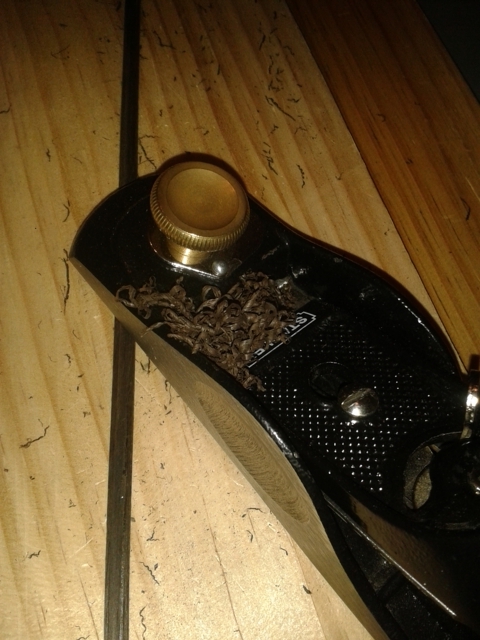

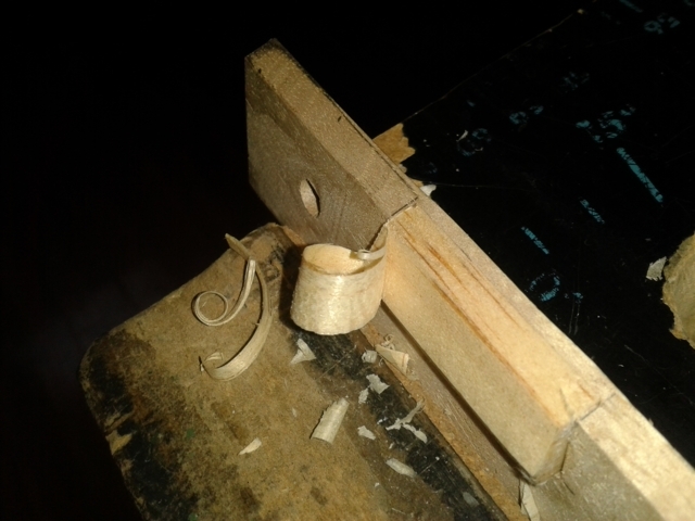

cepillo para quitar marcas de sierra, al pasar por el inserto de pino deja un agujero curioso en la viruta :wink:
20171206_204803 (FILEminimizer)

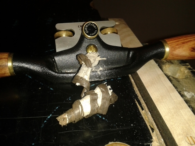

suavizo esta zona con el bastrén

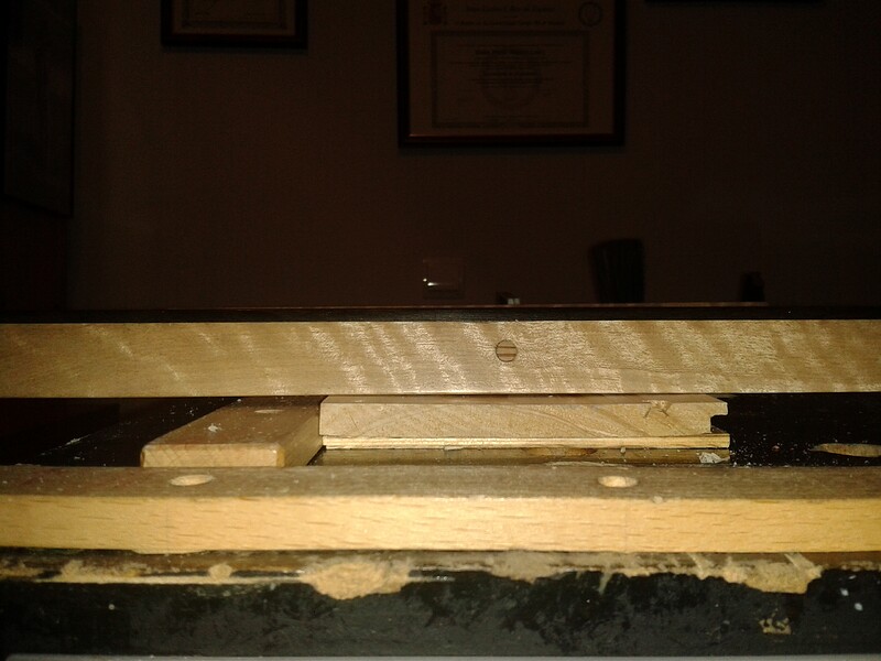

las incrustaciones de pino en cola de milano.
habían estado secando toda la noche con dos sargentos.
20171210_120013 (FILEminimizer)
hay que dejarlas a ras
20171210_120349 (FILEminimizer)

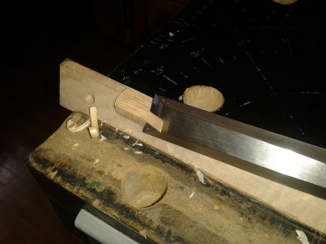

con el cepillo de testas
20171210_120656 (FILEminimizer)

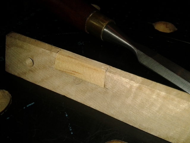

y mi formón preferido
20171210_120811 (FILEminimizer)
recién afilado
20171210_121216 (FILEminimizer)
el resultado
20171210_130310 (FILEminimizer)

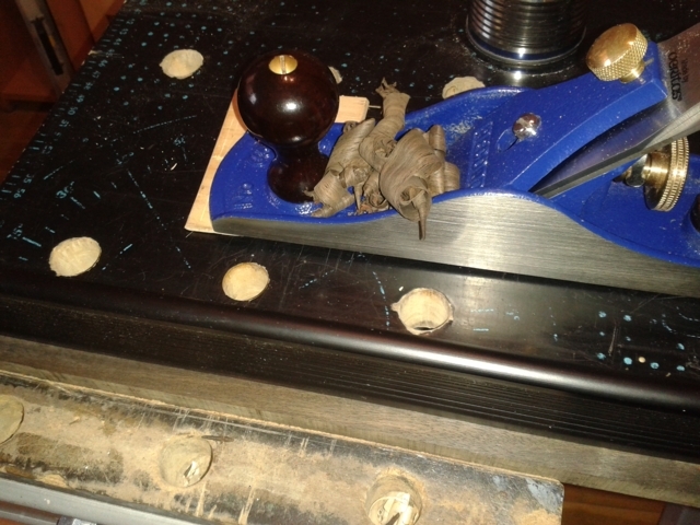

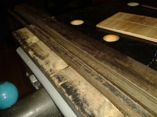

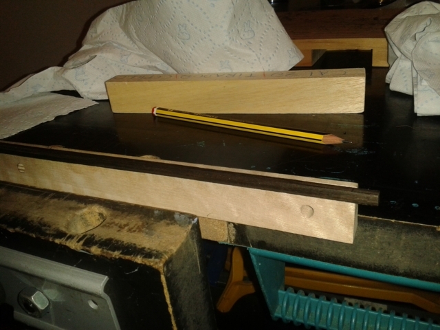

siguiente paso el filete de ébano en la otra entreguarda
corte al hilo con la dozuki
20171210_134433 (FILEminimizer)

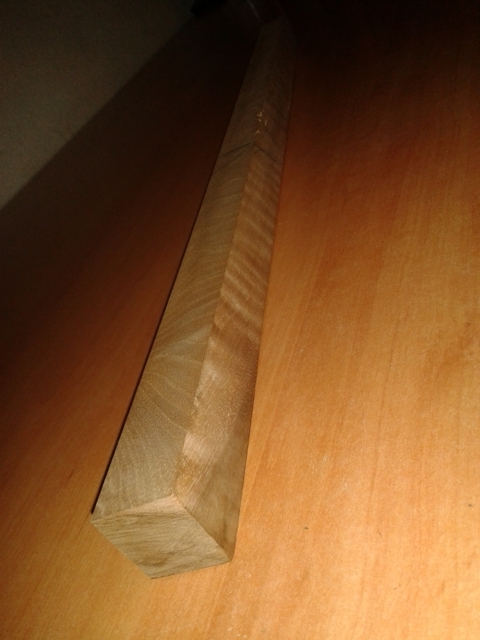

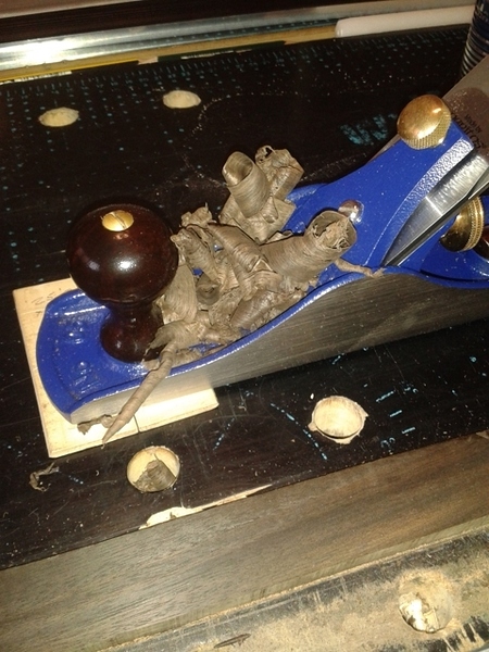

cepillo el listón que venía directamente del árbol
bonitas virutas, ya toma brillo como un espejo
20171210_184538 (FILEminimizer)
de nuevo con la dozuki a lo largo, retiro un listoncillo de sección 5 x 5 mm aprox.
20171210_200202 (FILEminimizer)
ya está el listón fuera
lo regrueso un poco y lo redondeo para matar las aristas
20171210_202826 (FILEminimizer)

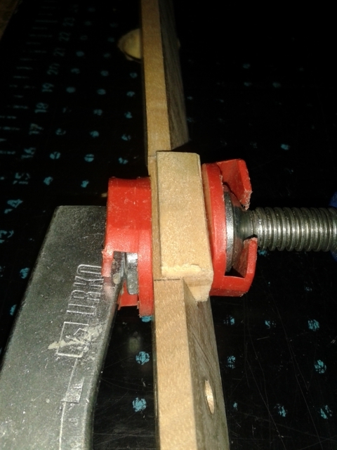

lo presento para ver que asienta bien y no hay balanceos
20171210_210238 (FILEminimizer)

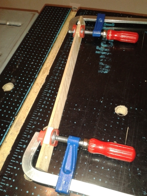

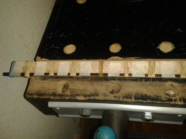

a encolar, sujetando con cinta de carrocero y gomas elásticas. Esta última aportación es de mi cosecha…:hugs:

Por cierto ¿cuesta mucho cepillar el ébano? Yo estoy ahora haciendo una mesa de wengué (con herramientas eléctricas) pero cuando he querido darle algún retoque a cepillo manual la verdad es que va fatal. De hecho hice una prueba para ver cómo se cepillaba una pieza en basto tras deshilarla en la sierra de cinta y lo más que conseguí es sacar polvillo marrón. El cepillo estaba recién afilado (grano 6000, no tengo piedra más fina).
hola MilvusWW,
Qué bueno, un proyecto con wengué natural. Eso con el fresno o con arce tiene que combinar de lujo.
Pues la verdad es que me ha sorprendido el ébano. Yo esperaba más resistencia, pero no tiene nada que ver con el pino, en el sentido de que no se levanta el grano. Es un poco la sensación de cepillar madera de samba aunque algo más duro. No tiene lo que los anglosajones llaman tear-out, o por lo menos yo no he tenido la necesidad de leer el grano para averiguar el sentido de la veta.
Mi técnica de afilado es un poco la del poor-man. Piedra japonesa Sun tiger de 220, luego la King de 1000 para acabar puliendo con una de 6000. Al final un poco de cuero para asentar con pasta verde de Silverline y listo.

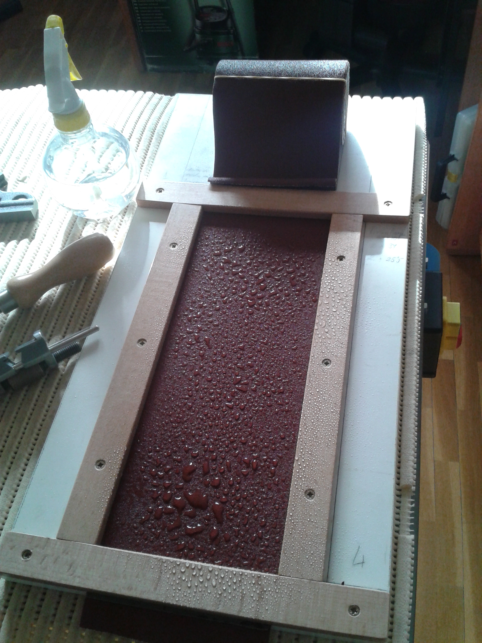

Me fabriqué un artilugio/plantilla que aún está sin terminar para dejar plana la piedra de 220. Por eso me pasé a por un rollo de lija de 5 metros de grano 80 el otro día. Quizás el secreto esté en esta fase …¿?:man_shrugging:

La madera de wengué sí repela si no se tiene en cuenta la fibra, al menos con el cepillo regrueso, y supongo que lo mismo pasaría con un cepillo manual si se dejara :smile:
Yo uso un método similar, a excepción de que la piedra con la que inicio es una de diamante, ez-lap creo, que funciona muy bien pero que no volvería a comprar porque es estrecha para las cuchillas de cepillos de 6 y 7, y me toca trabajar con ellas sesgadas. Después la misma piedra king, pero lo que no he hecho es asentar con pasta. Probaré…

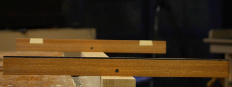

Igualando el nogal con la tira de ébano…
20171214_200331 (FILEminimizer)
¿Porqué bastrén y no cepillo? ¿Le has dado curva a las entreguardas?
No, nada de curvas.
Simplemente primero he cepillado y como en algunas zonas parecía que no llegaba bien con el cepillo, he decidido ir al detalle con el bastrén. Solo eso.
Pues para esos casos te brindaría mas precisión la cuchilla que el bastrén.
Las entreguardas en funcionamiento…

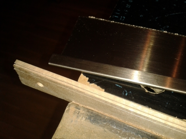

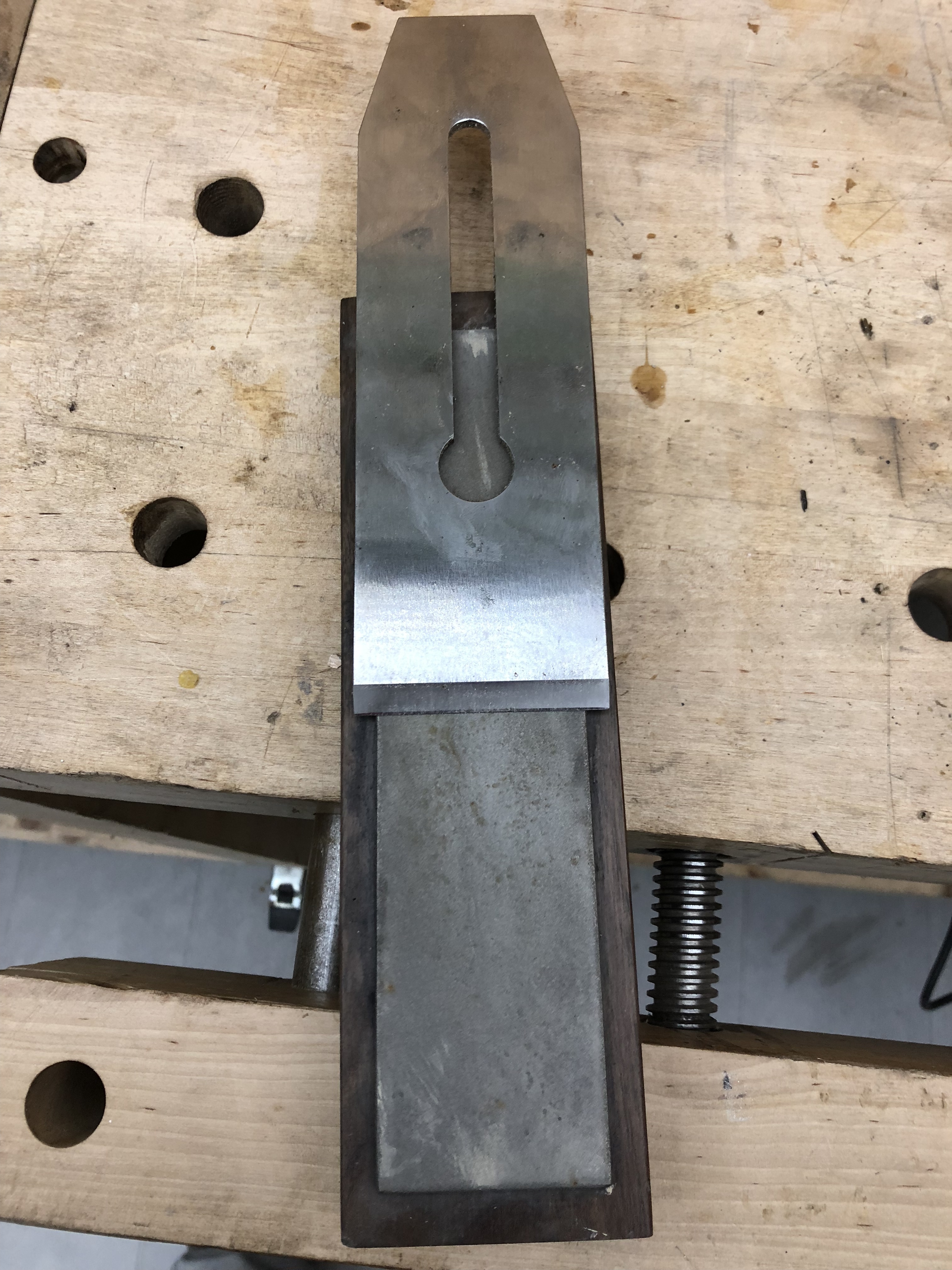

Pues funcionar funciona bien. No es que tenga mucho uso pero sí la he usado lo suficiente para ver qué no ha tenido desgaste. Se oxida un poco si la mojas, que tampoco es un gran problema. Pero no la volvería a comprar por esto:
Con una cuchilla de un #7
Qué cachondo, pero eso es porque la tuya es la de 152 x 51 mm y tú necesitabas la de 203 x 76 mm
En cualquier caso salvo que uses guía de afilado, la mayoría de la gente la usa de manera sesgada y haciendo el dibujo del “8”
¿Qué grano es?
Claro, por eso digo que no la volvería a comprar. En todo caso compraría una más grande :slight_smile:
