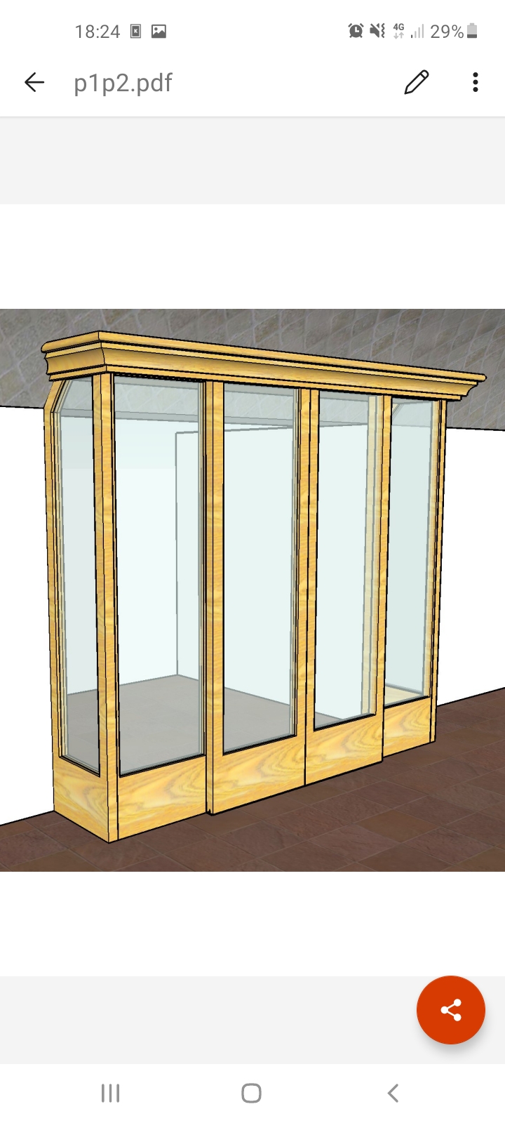

iepa, pues tengo una duda que plantear al consejo: tengo que hacer unas puertas acristaladas
la cosa es que el travesero de abajo hace 40cm de alto y el señor lo quiere liso, sin entrepaño, al menos aparente… tienen un grueso de 50mm y serán de haya vaporizada, como lo veis?

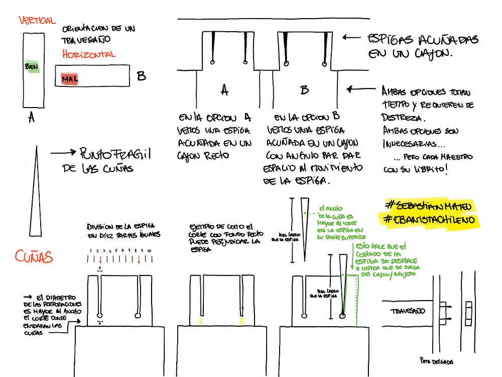

Bien, no creo que te de problemas ahun que 50 cm algo de movimiento te hara,Yo le haria unas tres mechas pasantes con cuñas y encolado.
por que pasantes, para poner cuñas?
a mi me gusta ver las “vergüenzas” y no se si son tan eficaces como las cuñas, pero prefiero pasadores para afianzar esas uniones.
De todos modos en este trabajo debería quedar todo liso, así que, de no ser absolutamente imprescindible, tendría que poner las cuñas con la espigas ocultas,
nunca he probado,parece que se necesita precisión

Lo del entrepaño e refiera a poner un panel flotante entre dos traveses,como cuando haces una puerta con plafones o entrepaños.
Lo de las cuñas es facil,hacer las cajas el los largueros y a las espigas les haces unos cortes donde poder meter unas cuñas que haran que la espiga sea casi imposible sacarla una ves las cuñas en su sitio.

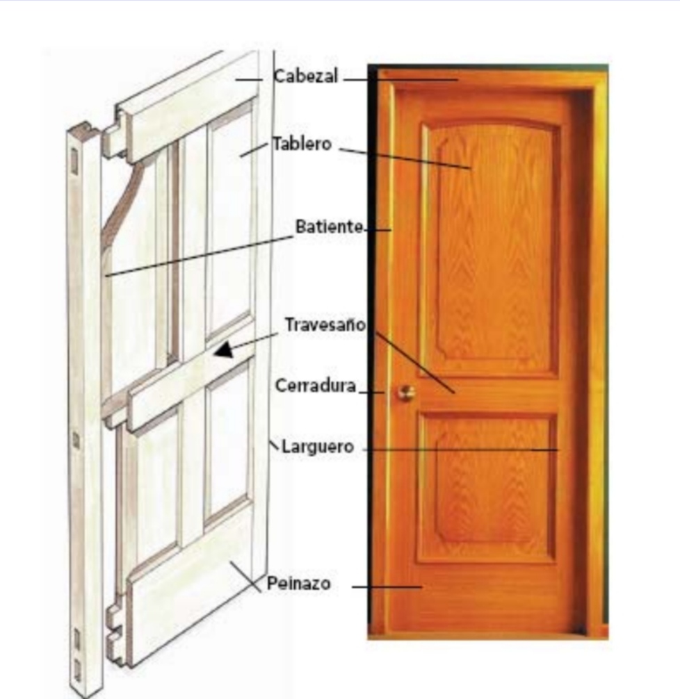

No entiendo el diseño. Abajo el travesaño inferior de 40cm altura x5cm de grosor en haya, es un mazacote, este va conectado a los largueros que van hasta abajo? Esa es la pregunta como van conectados?

si, el travesaño superior si està, pero quieren que quede oculto detrás de la cornisa que a la vez oculta las guias correderas.
, la pregunta es si ese travesaño inferior, de 40cm de alto, 65 de ancho por 5 de grueso, lo consideráis correcto o creéis que puede dar problemas y hace necesaria una composición con entrepaño

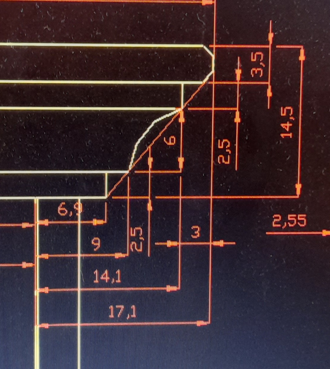

otra cosa, la cornisa tiene una curva cóncava grande, de radio 6cm…alguna sugerencia?
Esa curva la puedes hacer con el disco de la mesa de corte o con un cepillo manual con la suela convexa.
provaré, però alguna vez que he echo eso quedaba echo un asco, el disco vibraba aunque comiera poco cada vez. igual un disco más grueso o con más dientes

Para hacer molduras en la sierra tienes que utilizar discos lo mas gruesos que puedas encontrar,tmbien ayuda poner un disco del diametro minimo que necesitas para hacer la moldura o utilizar discos estabilizadores,con los discos de corte fino es facil que el disco flexe,y tampoco hace falta muchos dientes.
