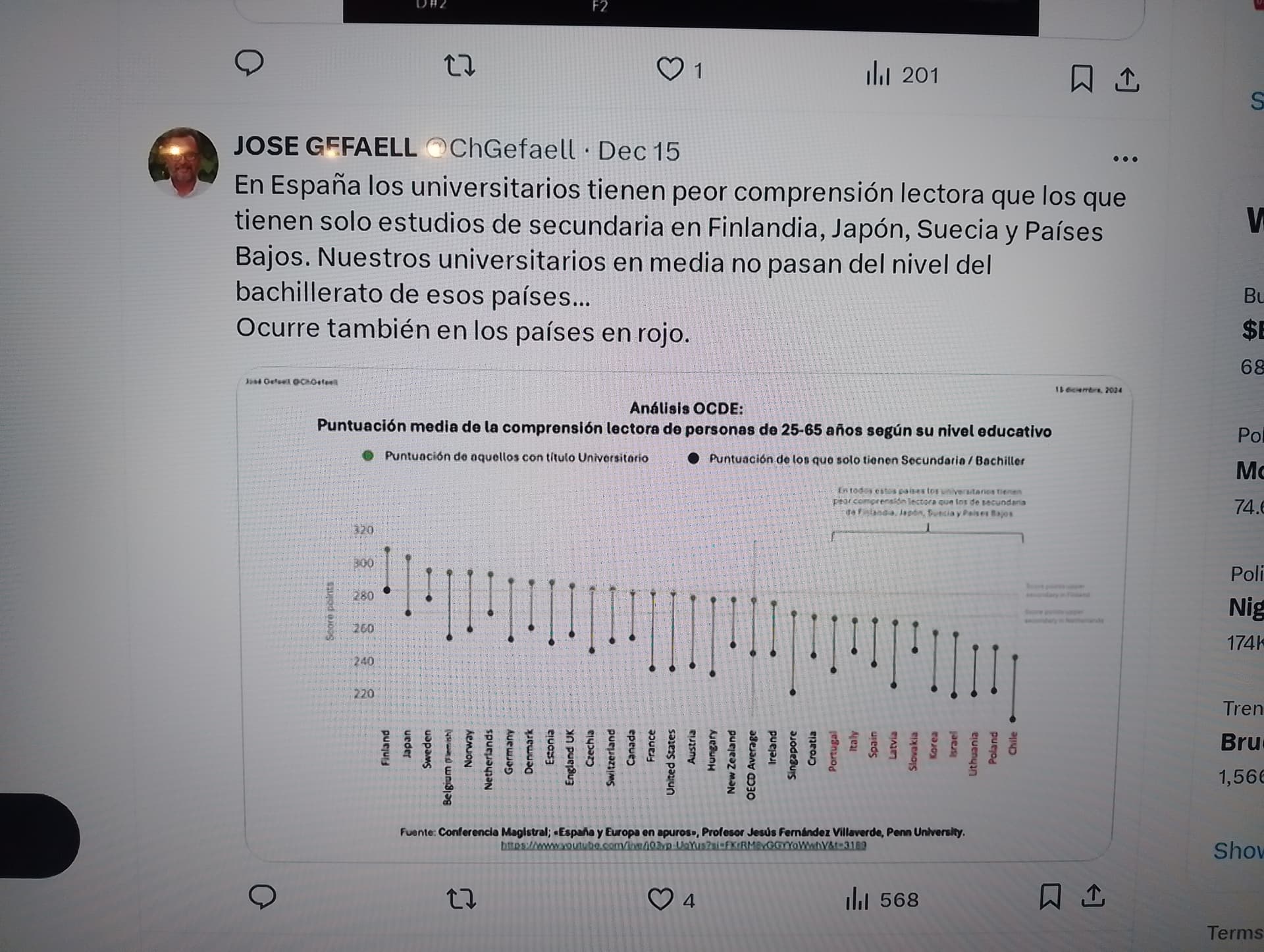

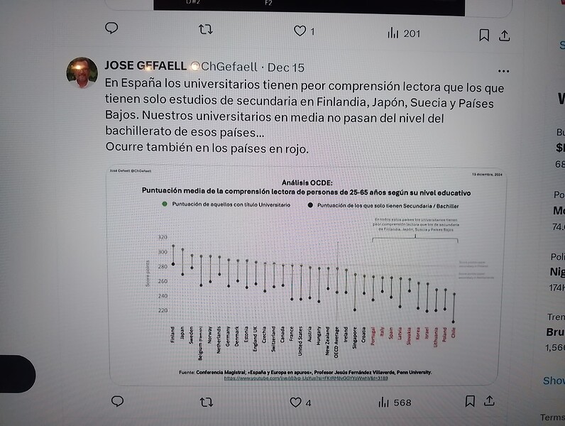

Hola , no comprendo bien la noticia, estará relacionada con la formación?
No, es que somos la primera Nación del Planeta con una lobotomía masiva.

Buenos días, el nombre clínico de este síndrome mental , es wokelobotomiatelemental, consiste en creer lo que dice la televisión, no está mal para la salud mental, te evita pensar de forma crítica,
