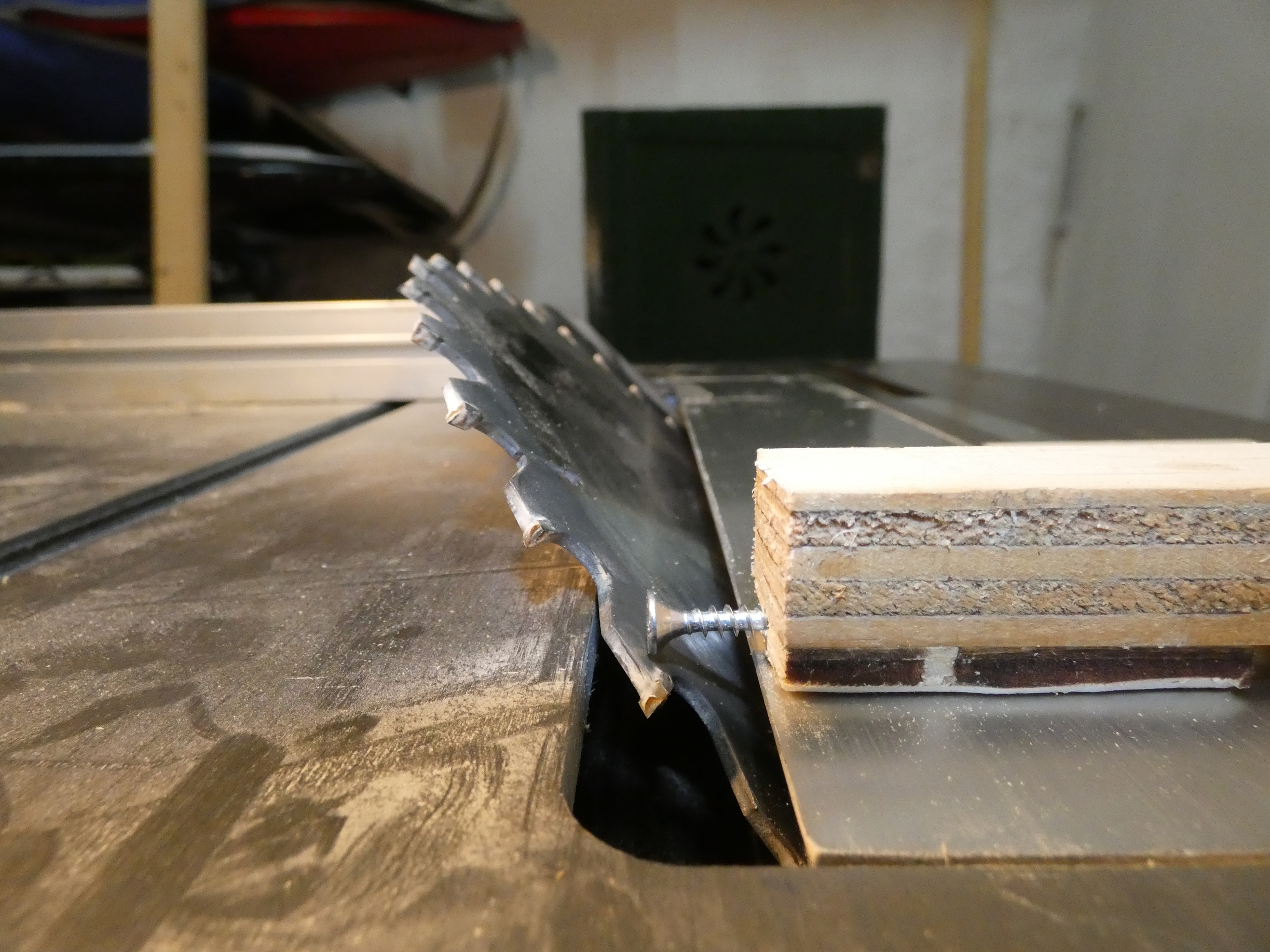

Hace un mes y medio di el paso y compraba una sierra de mesa de la marca Lombarte, la sb250, quería colgar unas imágenes de la máquina y daros mi punto de vista. A día de hoy aun no e podido hacer ningún proyecto de los que tenía pensados y es que la maquina tiene un problema con la inclinación hacia los 45º, la hoja se cierra entre 1 y 2mm forzando los cortes, lo curioso es que a 90º esta a escuadra, primero hable con el técnico de la marca y nada no lo solucionamos, al final se la envío para reajustar y hoy cuando me llega veo que sigue igual.
Se que cada máquina es diferente pero a alguien le pasa que al inclinar la hoja esta no esta totalmente a escuadra, empiezo a pensar que son historias mías o bien mi maquina tiene un defecto de construcción o incluso de diseño.
Y con el disco mas bajo ¿pasa lo mismo?

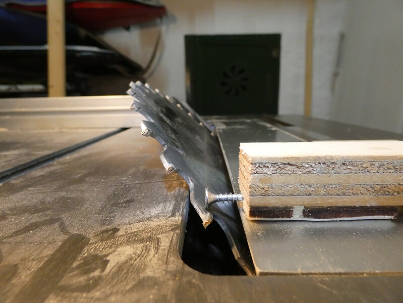

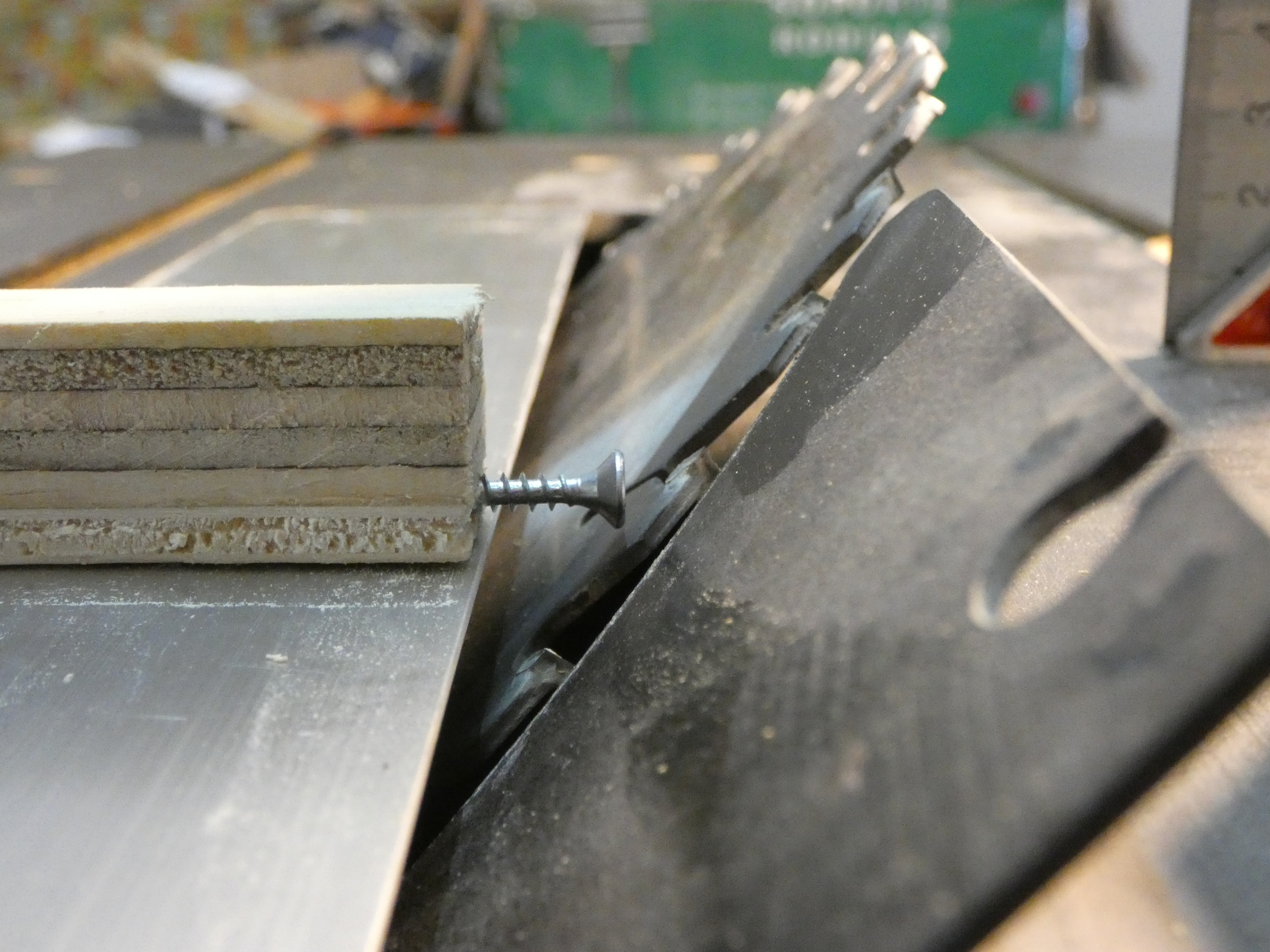

Me hecho una T que va con el carril y con un tornillo puedo comprobar la distancia, tanto cuandola hoja esta arriba como cuando esta mas baja esta pierde escuadra lo que si e podido comproprar es cuando empiezo a enderezarse esta se va igualando a escuadra.
Ven un problema 1- 2mm para poder hacer trabajos, uno de mis proyectos necesitan de 45º y pasar tableros de 4,5cm para hacer una mesas.
En la primera foto el tornillo esta en contacto es la entrada en la segunda hay una separacion la salida…
Pues si que parece un problema de montaje, pero tendrias que poder corregirlo buscando en el interior …

Viendo las fotos y leyendo lo que comentas, se me ocurre que el problema debe estar en el eje (parte trasera o salida de material) donde pivota el cuerpo de la sierra. Tal vez exista alguna holgura o haya algún sistema de ajuste o alineación. También puede ser que esté tropezando y/o rozando en algún punto al llevarla a 45º, obviamente no debería, pero puestos a buscar posibles causas de algo que no debería ocurrir, mejor descartar todas las posibilidades.
También recuerdo ver algún vídeo en Youtube en el que comentaban que el peso del motor de la sierra afectaba a la alineación de la hoja.
En cualquier caso, si la máquina es nueva, lo lógico sería que te la ajustasen en la casa o que si sufre de algún defecto de fabricación, te la reemplacen por otra unidad.

Seguro que es el eje trasero y con el peso del motor cuando esta a 45º debe tener algo de juego y se desalinea, ahora lo que realmente me hace mucha rabia es que la enviamos a fabrica nose que cambiaron pero cuando la e tenido en casa el problema sigue :pensive: me hicieron unas marcas para saber como alinearla me hace pensar que la pusieron a 90º la vieron bien y fuera.

Os cuento, en la tienda donde la compre se cansaron del problema de la máquina y la segunda vez que la enviaron a servicio tecnico y estos les dijeron que había una pieza doblada etc… el de la tienda les dijo que nos enviaran una nueva y que se acabara la historia, ahora bien yo tengo la maquina nueva y en la tienda tienen la defectuosa a precio de coste. :zipper_mouth_face:
