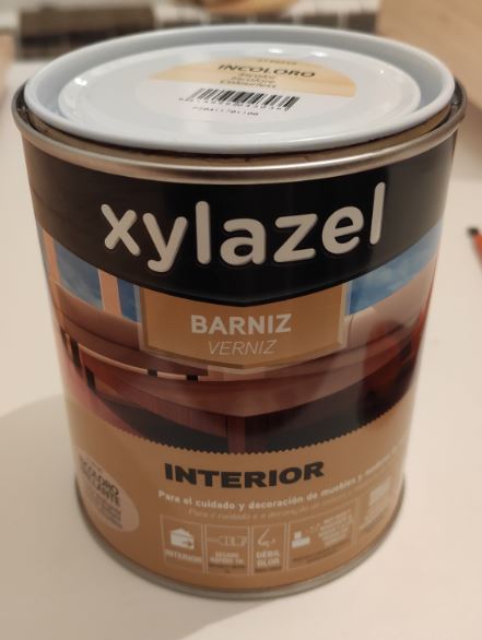

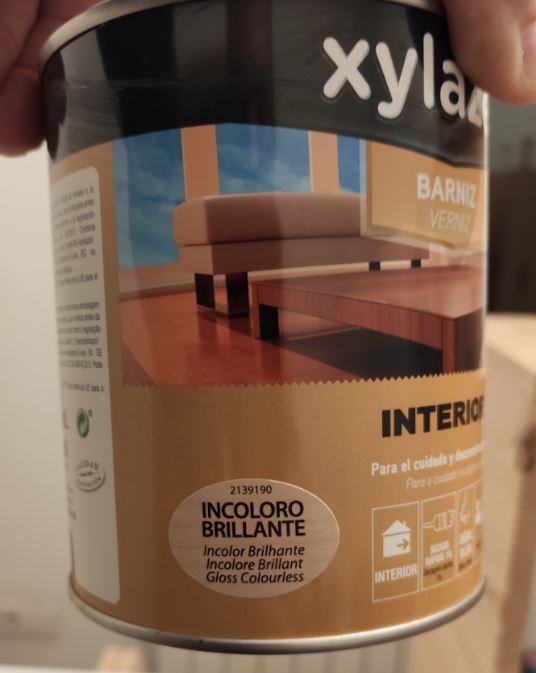

Os dejo una foto del barniz que estoy usando.
2
