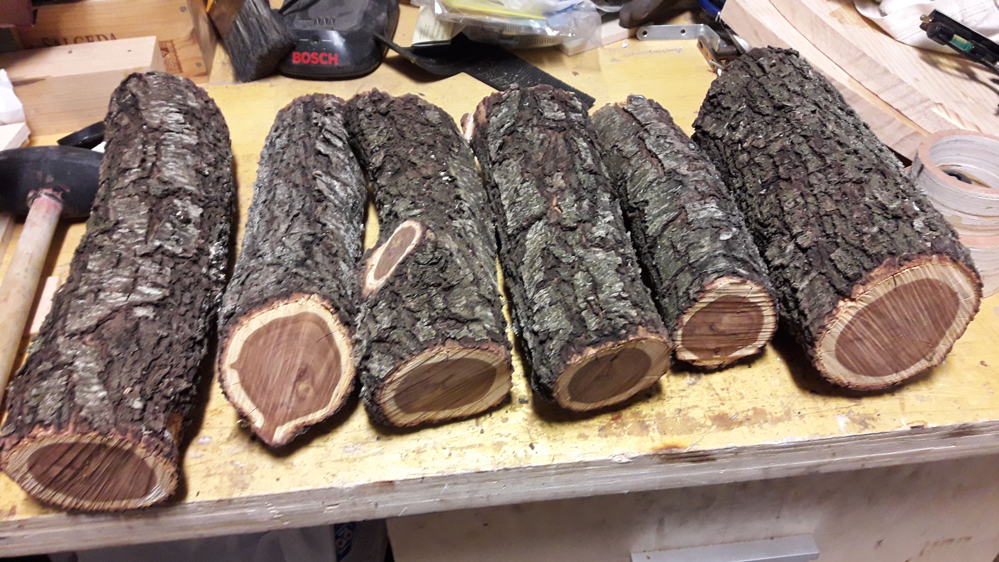

Sí es normal que ahora sea blanca. También tengo algo de nogal de poda y es así. Supongo que irá oscureciendo cuando seque y le de la luz. Es totalmente diferente al nogal negro americano.
Seguro que los amigos de contraveta te pueden informar más.
Los nogales jóvenes son claritos de color… Y claro que tiñe las manos… De la cáscara sale la nogalina
Que usastes para descortezarlo?
un formón viejo para abrir la corteza y cuando podía tirando con las manos

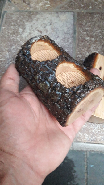

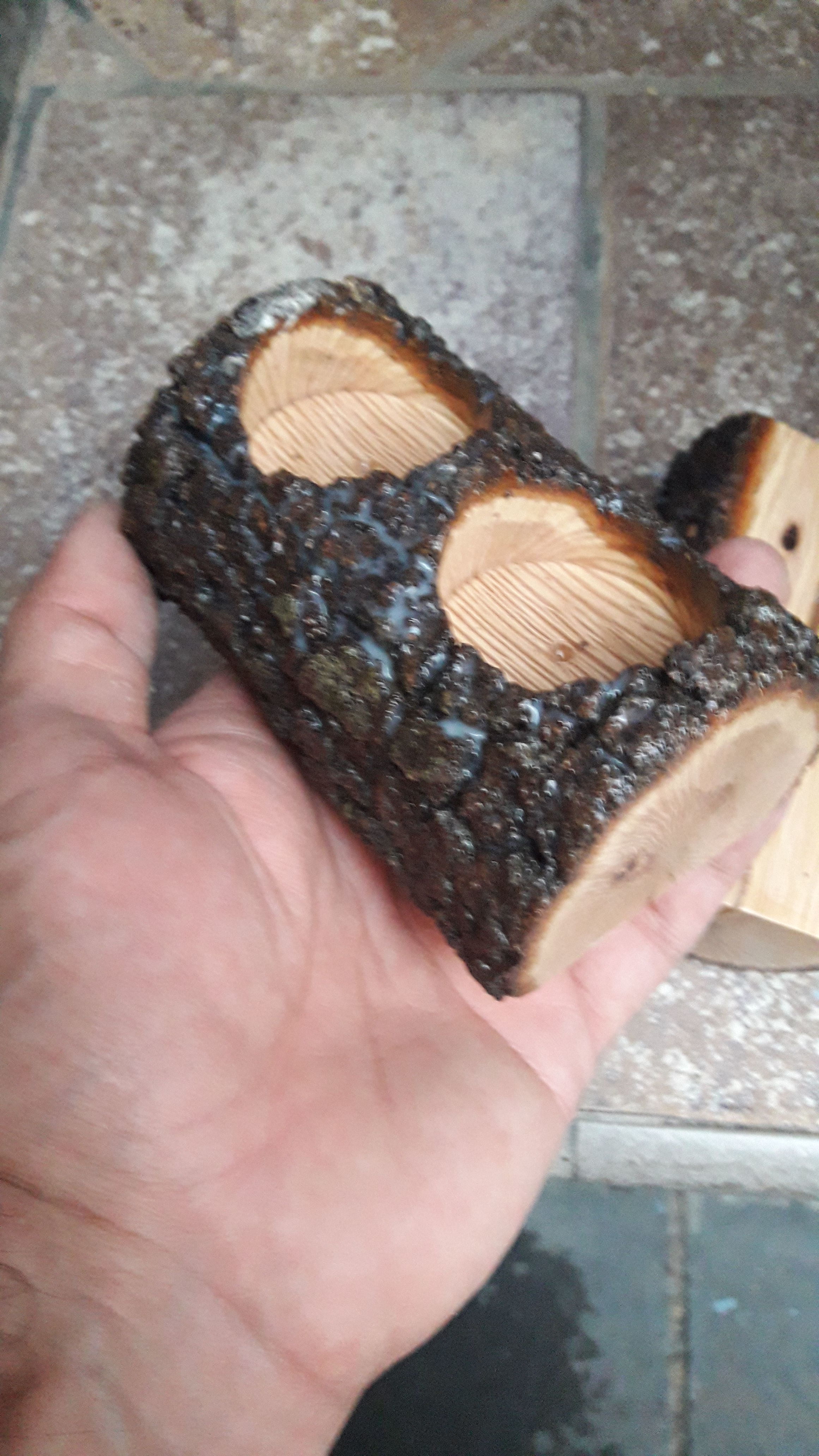

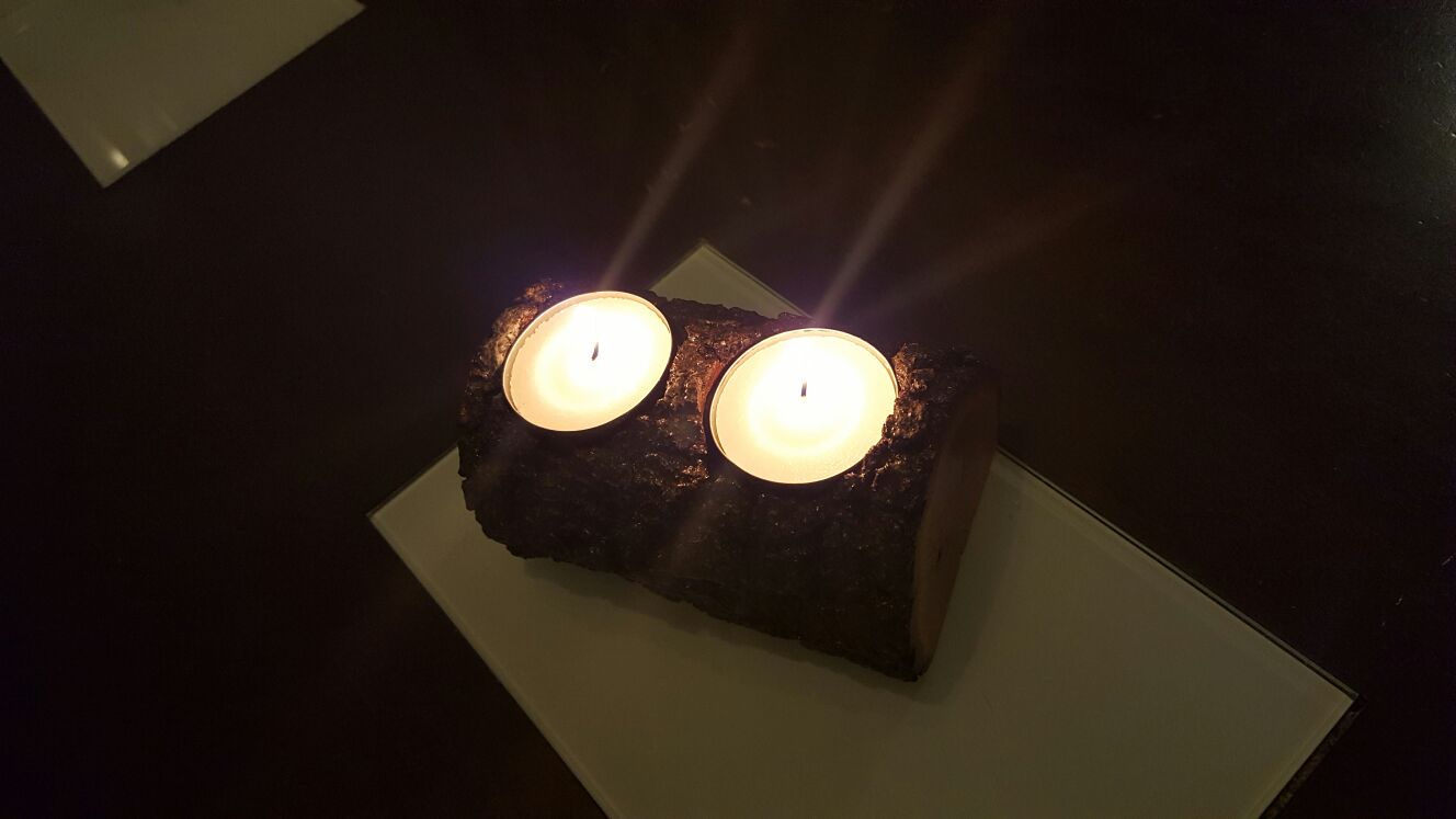

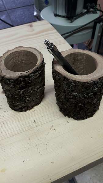

Maldita sea, ahora quiero hacerme cubiletes como esos, pero no tengo brocas tan gordas.
Con broca fostner, para las velas creo que vale la misma que para las cazoletas de las bisagras y los portalapiceros , depende el diametro que quieras, 50,60…
Pues eso, que la más gorda que tengo es de 35. Y estoy en modo hacerme con herramienta, pero comprarme una forstner gorda sólo para hacer un cubilete para el escritorio… Me va a salir caro el cubilete.
Pero muy chulas las ideas.

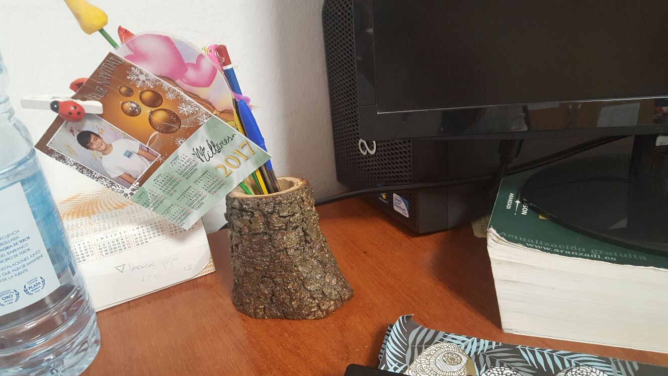

Como preguntaste que se podía hacer con los palillos…pues yo di ideas, el resto a gusto del personal…

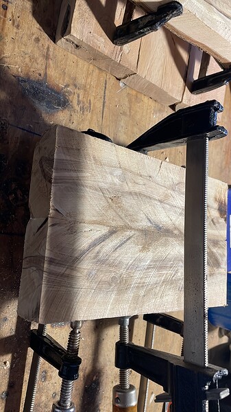

Yo también estoy sacando listones de troncos (acebuche) pero mucho más pequeños, el problema es que salgan a escuadra todas sus caras.
Pd soy totalmente novato.
No lo conseguiras en verde, o igual lo consigues un rato… Pero luego empiezan a agrietar, revirar…ufff es jodida la madera de olivo

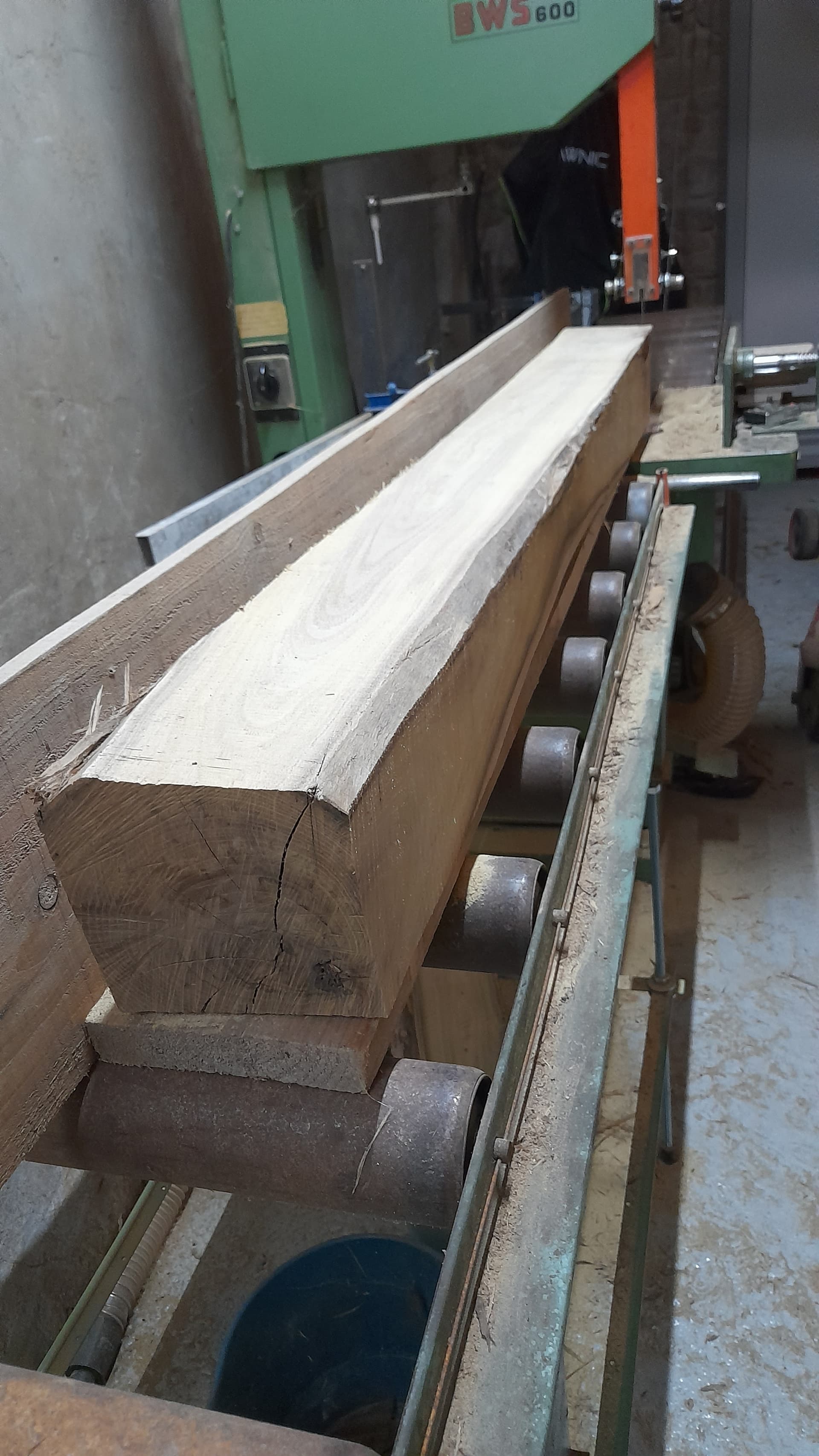

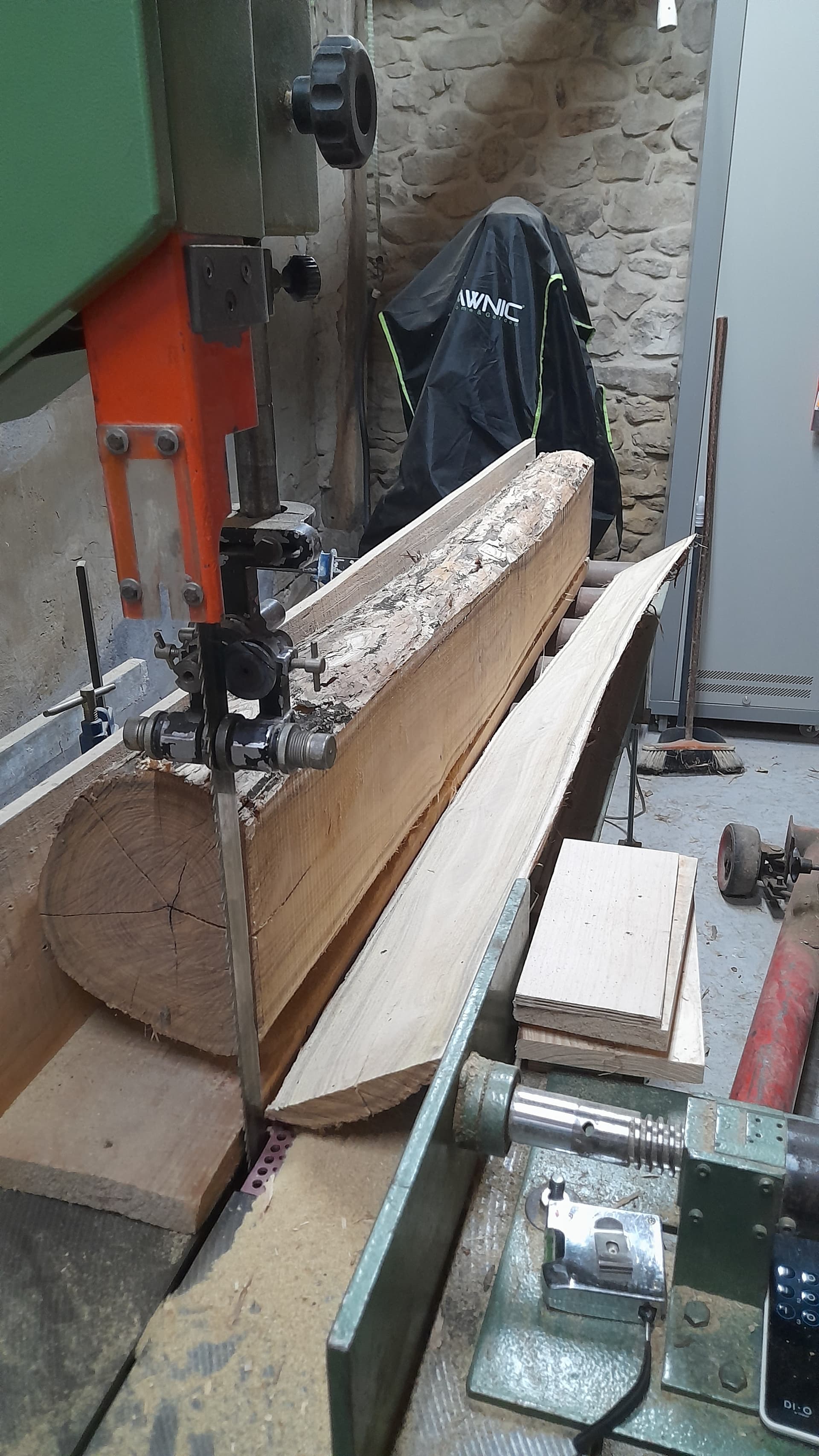

Como sacáis las tablas? Aquí en Jaén tengo tajo, con olivos a cortar a mi disposición pero nunca lo he hecho… Si podar mucho con hachuela y motosierra…
Hola, yo tambien estoy comenzando y disfrutando con esta adictiva aficcion.
Estoy surtiendome de material para comenzar a hacer proyectos para casa (banco carpintero-mesa de comedor…) en prevision a la cercania de mi jubilacion.
En mi caso, el corte de tronco en tablas requiere; dusfrutar con el trabajo que estas haciendo, tener mucha calma y una infraestructura adecuada, que no cara.
Lo que yo he experimentado es que es importante la sierra de cinta, pero mas, el sistema casero que montes para que al deslizar el tronco no se produzcan movimientos laterales o de giro (estos movimientos son los que realmente fuerzan-bloquean la sierra), este deslizamiento ha de ser lo mas neutro posible. De hecho, cuando consigues ese deslizamiento limpio, el corte va de marabilla y el diametro del tronco queda en un segundo lugar.
Con este sistema he cortado unos cuantos troncos de acacia en vigas.
Previamente fueron descortezadas y dejado secar durante mas de un año.
He sudado y disfrutado de lo lindo, eso si, he tenido que limpiar y afilar la sierra, unas cuantas veces .

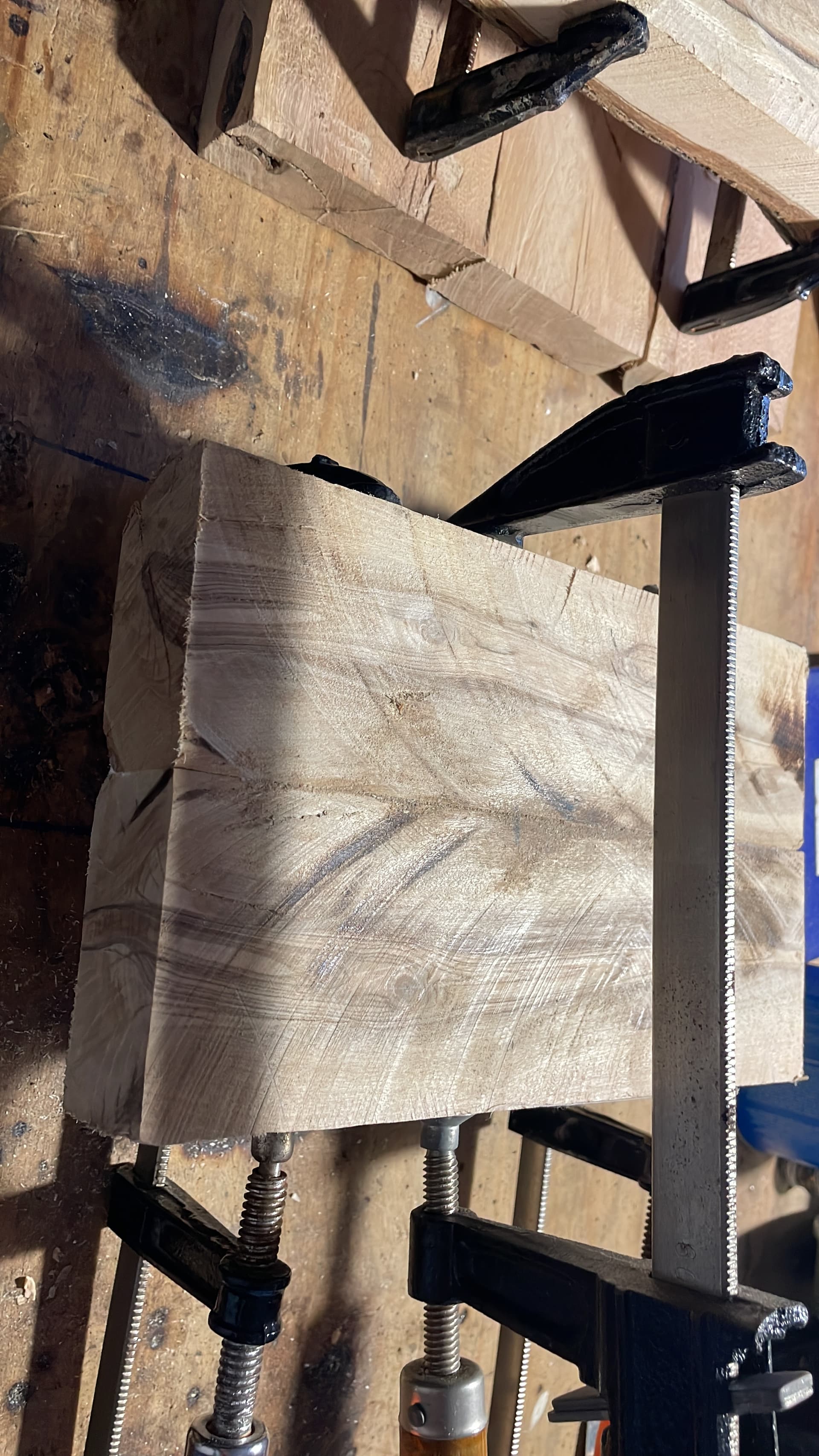

para ser olivo no tiene veta como tal
