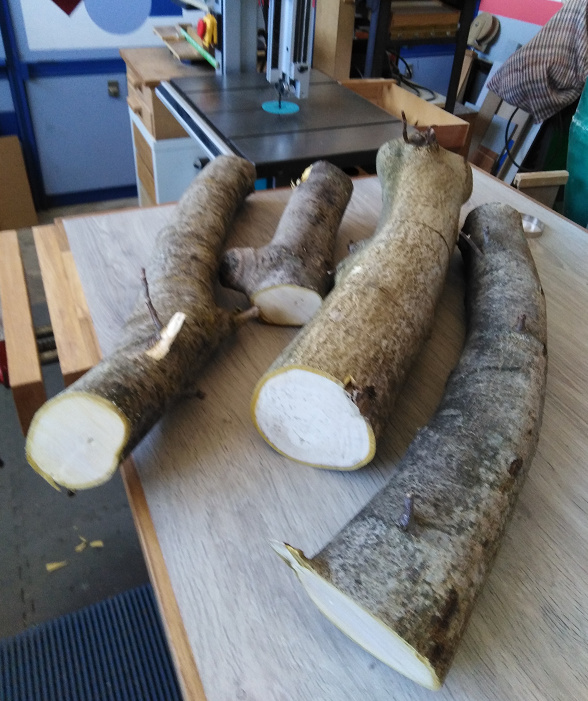

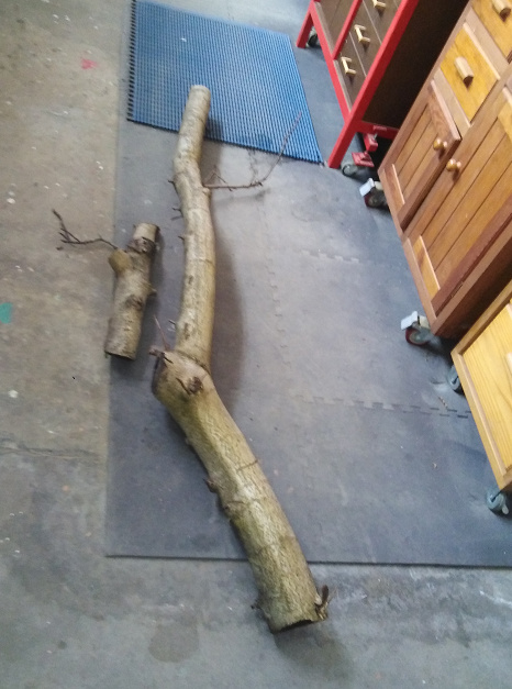

¿Es posible aprovechar estos troncos de poda?

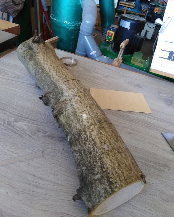

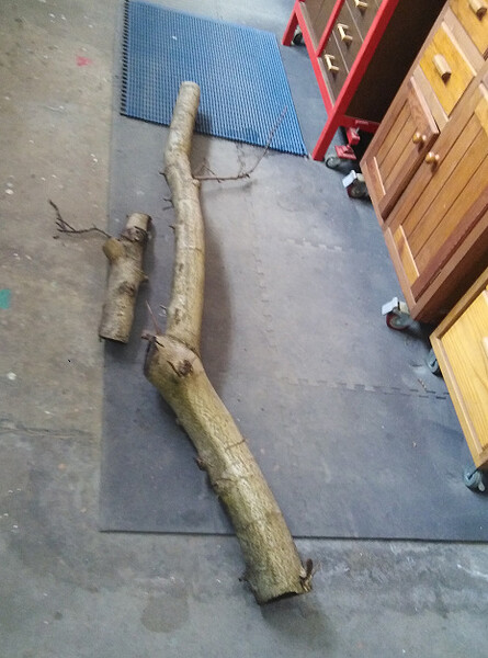

Hoy me han traído estos troncos de una poda realizada este invierno, son de nogal, lo primero que he hecho es sanear los cortes ya que estaban un poco ennegrecidos e irregulares, después los he troceado para enderezarlos y pintarles las testas, el más gordo tiene sobre 15 cm. están muy húmedos
Mi consulta es: ¿les quito la corteza para que sequen antes? o es mejor dejársela aunque cueste más tiempo el secado, van a estar en el taller el tiempo que haga falta por lo que van a tener poca variación de temperatura y humedad sin darles el sol
Duda principal ¿me servirán para sacarles alguna tabla decente al no ser del tronco principal?
Los frutales les encanta a los xilofagos, mejor quítale la corteza. Los anillos radiales parecen muy grandes, ha crecido con rapidez, si los cortas en tablas busca que los anillos sean perpendiculares al ancho de la tabla, cortando en cuña.
Pregunto, ¿Y no es mejor cortar ahora los troncos dejando ya las caras planas? sin hacer tablones me refiero, dejarlo de una pieza pero con las caras planas. Es lo que me ha parecido entender en el otro hilo del tema.

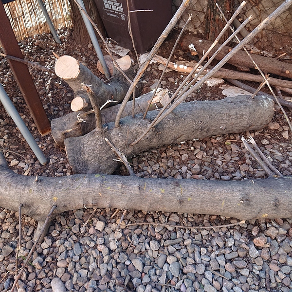

Mira lo que he conseguido esta mañana de una poda…:joy: :joy: :joy:
Olivo de estos silvestres…:joy: :joy:
Pues suelen tener una veta muy bonita.
Ponte un gorro de castor y a Alaska.

¿Sería conveniente escuadrar los troncos en cuadrados para un secado más rápido?
La intención que tengo es hacer un carro para la sierra de cinta y anclarlo con unos tornillos al tronco para evitar movimientos inoportunos y peligrosos
Acebuche le llaman.
Yo los primeros cortes me ayudo de una tabla de palet, que atornillo al tronco.
Con un para de caras arregladas, ya puedes trabajar bien

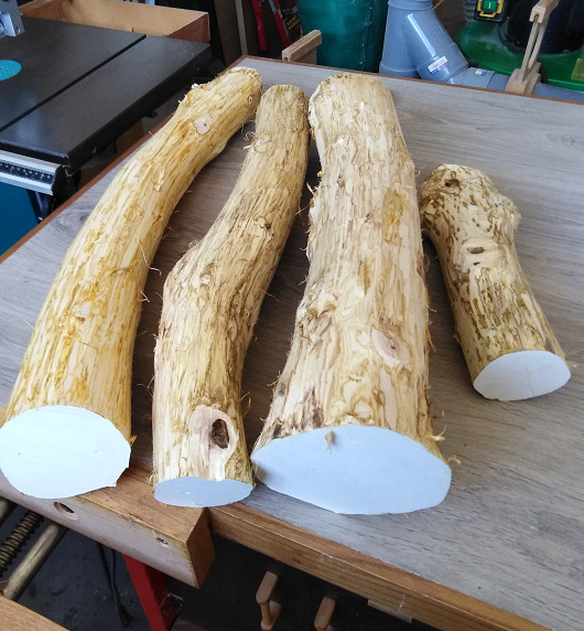

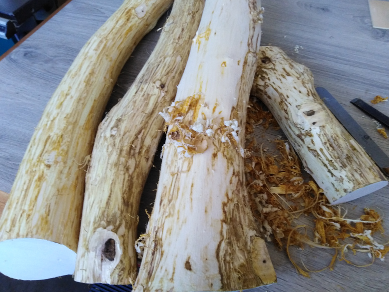

Ya están pelados, no se si me serviran pero he aprendido varias cosas, primero lo rápido que oxidan los restos de corteza cuando están expuestos al aire, segundo que se descorteza mejor a contra del nacimiento del árbol y tercero lo que tiñen las cortezas las manos al manejarlas
Al repasar los restos queda una madera blanca ¿es normal esto? creía que el nogal era madera más bien oscura
