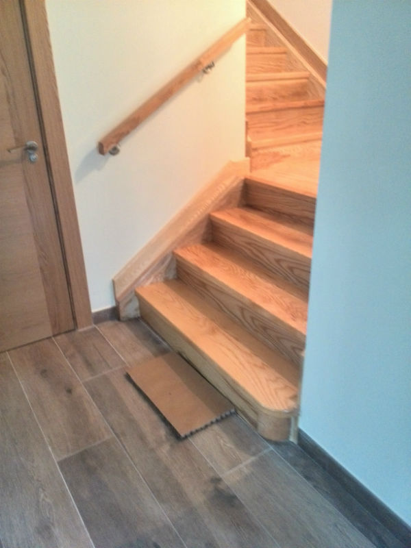

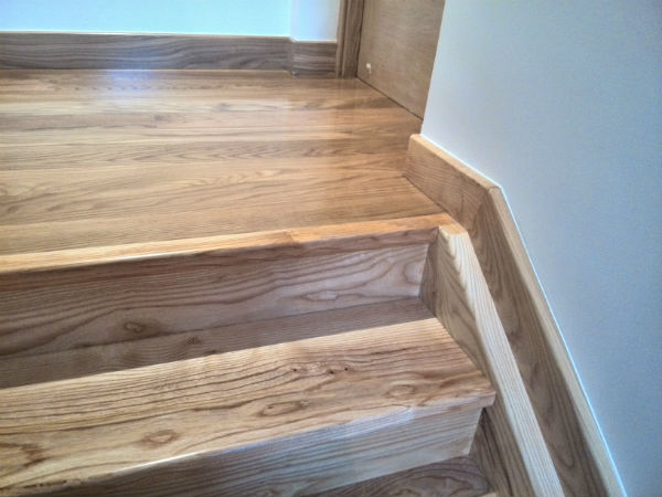

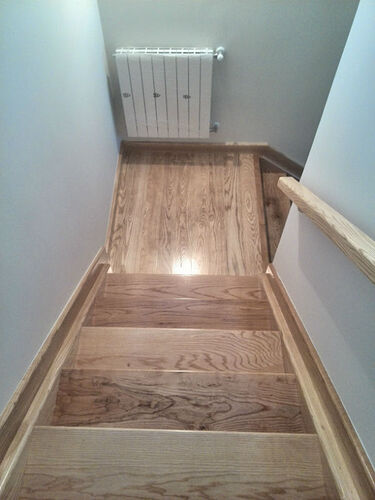

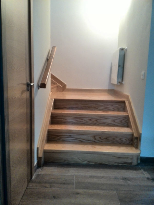

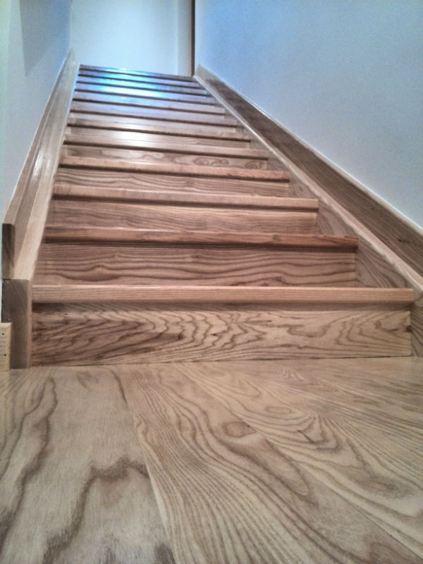

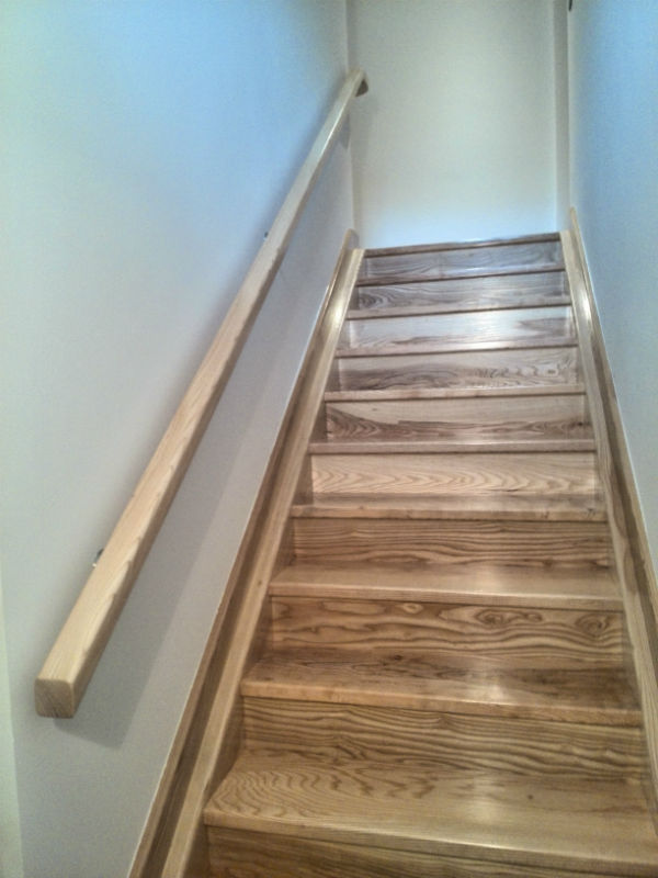

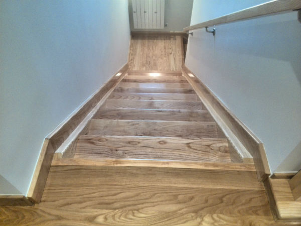

Hoy me he pasado por una obra donde coloque una escalera de fresno, y he sacado unas fotos para compartir con vosotros. La verdad es que la veta del fresno esta bien bonita, y lo importante, es que puede ser una madera alternativa a maderas como el roble, en cuanto a presupuesto.
desde luego la veta es espectacular y con el acabado resalta un monton.

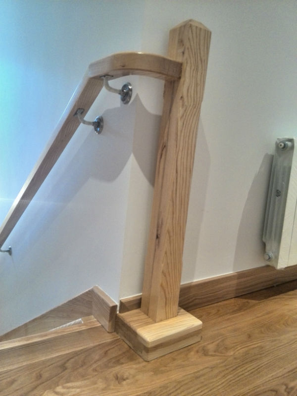

No acaba de gustarme y no le encuentro sentido al balustre del final del pasamanos ?? creo que hubiese quedado la mar de elegante terminar el pasamanos fijado solo con los soportes.
Vamos a explicar el porque de la pilastra.El forjado de la vivienda es una placa de “hormigón” de hace 50 años. Para hacer el hueco de escalera que antes no existía abrieron el hueco
que vemos, donde va la escalera.Se hizo en obra una viga con varilla y hormigón para que no quedara en voladizo esa parte del forjado. Resumiendo La parte superior de la viga supera el nivel del suelo de madera acabado, como de ninguna manera me permitieron rebajar la viga los 4 cm que sobresalia . La solución que tomo el dueño (ingeniero) es la que veis.
La base inferior esta rebajada para esconder la viga. Luego el cliente decidio colocar la pilastra a su gusto.
Personalmente no me gusta la pilastra pero estoy al servivio del cliente. Soy como groucho marx :"estos son mis principios , si no os gustan los cambio"
Sobre la cuarta grada que menciona benjamín, no corresponde a ningún tipo de pudrición fibrosa o parda, ni es madera pasmada,(muerta en pie),igual a tenido algún ataque patógeno en un momento determinado de la vida del árbol, el cual no le impidió crecer y desarrollarse.Un amigo en común una vez me dijo que hay que sacar las virtudes de la madera dentro de los defectos.
Un saludo y encantado de que compartamos conocimientos y dudas
Iñigo, no pensaba en que la madera estuviese mal; lo decía por la estética, porque llaman la atención esa vetas oscuras con lo guapa que está toda la madera.
